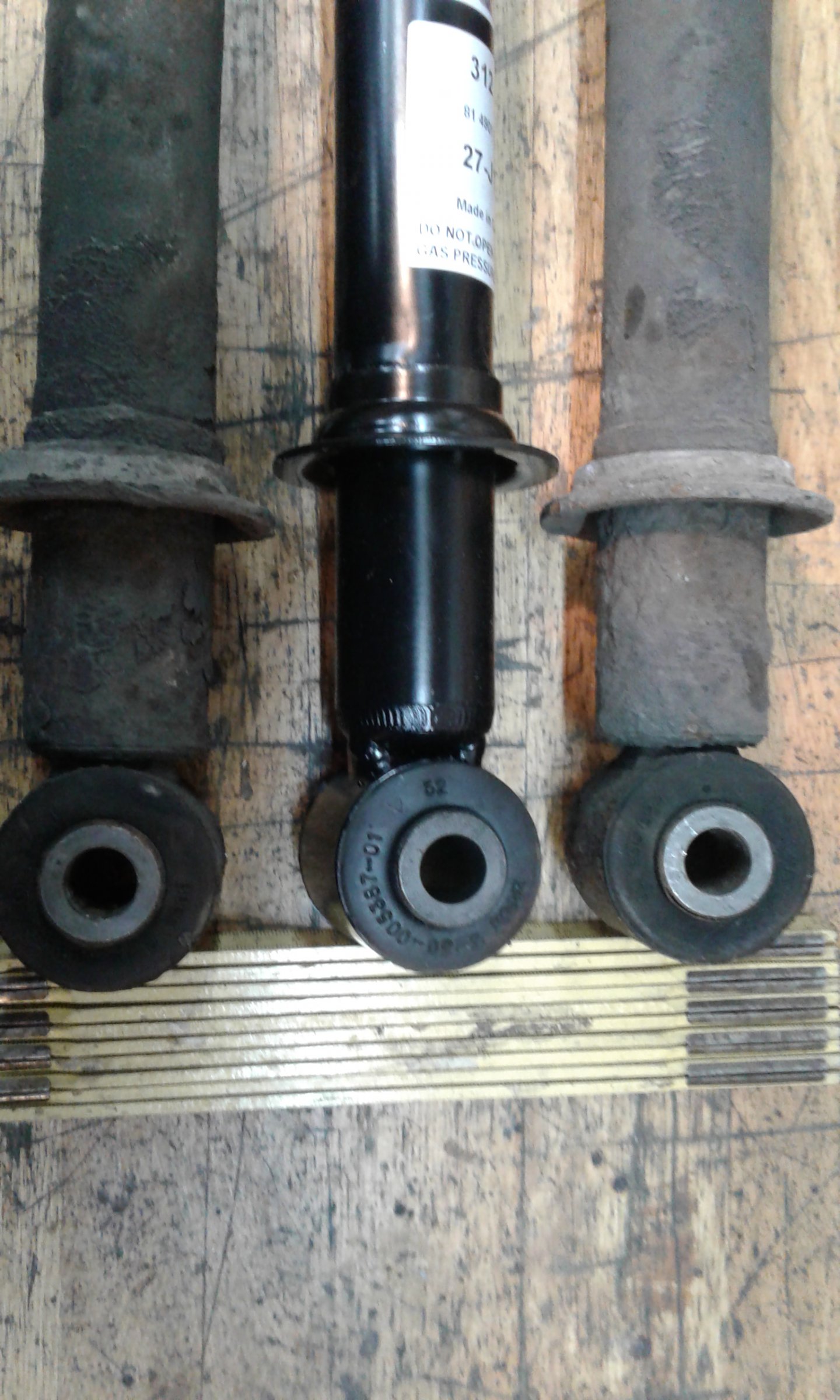

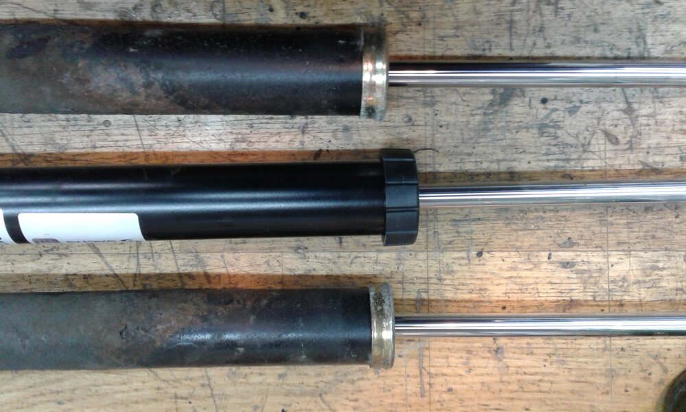

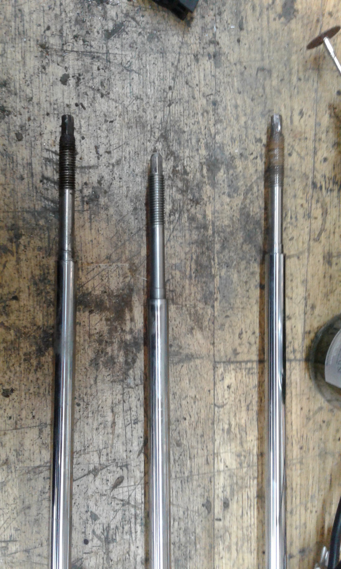

  4. Also: zunächst mal vielen Dank für die Hinweise. Lt. Aufkleber sind es die Dämpfer 312 707, gem. Sachs-Liste müßten die doch passen...oder? (Daten sh. Anlage) Zum Fahrverhalten: ich habe den Eindruck, dass das Auto zu hart geworden ist, es versetzt in unebenen Kurven und macht (auch vor dem Wechsel brereits) Poltergeräusche. Wie schon gesagt: die Stossdämpfer hinten sind die erste Aktion gewesen, sicherlich müssen nach 30 Jahren und 260.000km auch andere Fahrwerkskomponenten erneuert werden. Brief Saab.pdf
  5. Auf den alten Dämpfern sind keine Teilenummern erkannbar, und die neuen sollten lt. Angaben des Händlers die richtigen sein.
  6. Hallo Ratgeber im Forum, bei meinem 9-5 sind die hinteren Stossdämpfer fällig gewesen. Beim Dealer meines geringsten Misstrauens habe ich neue Dämpfer (Sachs) bestellt. Diese haben aber andere Abmessungen als die bisher verbauten Teiel, von denen ich nicht sagen kann, ob es noch die originalen oder bereits irgendwann vom Vorbesitzer ausgetauschte sind. Ich habe nach Rücksprache mit dem Händler, der immer beteuert hat, er habe die richtigen Dämpfer geliefert, die neuen trotz größter Bedenken eingebaut, das Auto fährt sich jetzt einfach nur SCH... Möglicherweise sind noch andere Fahrwerkskomponenten erneuerungswürdig, die Dämpfer waren jetzt zunächst mal der erste Schritt. Wie ist die Meinung der hiesigen Experten dazu??? Danke für eure Ratschläge und Unterstützuung

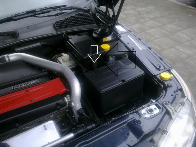

  10. Zunächst vielen Dank für die zahlreichen Informationen. Alle genannten möglichen Ursachen machen Sinn, ich fürchte fast, es ist die Synchronisation, werde es aber zunächst, nach Allem was ich hier im Forum gelesen habe, mit einem Ölwechsel einschl. Spülung mit 1940 182Gr.4 581 von GM (richtig?) versuchen. Nun lese ich überall, dass die Einfüllschraube soooo schwer erreichbar sei. Wenn ich die richtige Schraube im Blick habe, dann kann ich diese aber relativ problemlos mit der Inbusnuss und geraden Verlängerungen erreichen. Etwa zwischen Batterie und Sicherund/Relaiskasten. Kann mal bitte jemand einen Blick auf die Fotos werfen - bin ich mit der Schraube richtig????
  11. Danke für die schnelle Antwort. Die Kupplung arbeitet ohne Probleme. Welches Getriebeöl wäre esrte Wahl? Es scheint zu diesem Thema ja viele Meinungen zu geben. Motorlager werde ich mir mal zeitnah ansehen, beim Versuch, den Rückwärtsgang einzulegen fühlt es sich in der Tat so an, als sei irgendwo eine mechanische Sperre. Gibt es irgendwo eine Anleitung wie das Spiel im Gestänge zu prüfen ist?
  12. Guten Tag Forum, bei meinem 9-5, YS-3E, EZ 01/99, Schalter, 188.000km läßt sich seit kurzer Zeit oftmals der Rückwärtsgang bei laufendem Motor nicht einlegen. Motor aus: Gang läßt sich, zwar hakelig, einlegen. Kann es an der Einstellung des Schaltgestänges liegen???? Getriebeöl - wurde noch nicht gewechselt???? Ich bin für jeden Hinweis (insbesondere preiswerte :-)) ) dankbat. Gruß aus Düsseldorf Thomas_D
