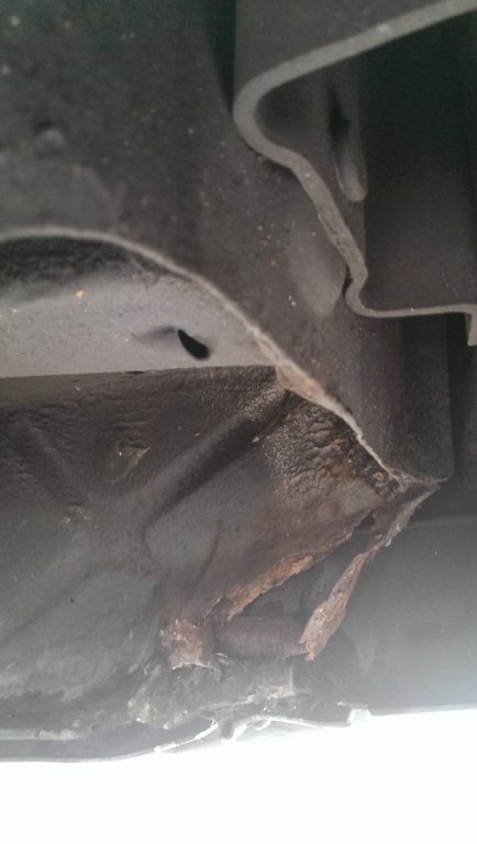

    danke erstmal für die positiven Feedbacks und die ausführliche Beschreibung von Josef... Es hörte sich für mich wohl schlimmer an als es wirklich ist.. Ich werde natürlich die Tage jemanden aufsuchen der mir genauer zeigen kann worum es sich dabei handelt, da ich bei der Prüfung nicht dabei war. Dann mach ich mir Bilder um zu posten. weitere Mängel waren.. -Stabilisatoren 2. Achse Lagerung ausgeschlagen -Kotflügel rechts durhgerostet ( da muss ich noch sehen ob was zu besorgen ist).. (Bremsen komplett und Mittelschaldämpfer hat er schon neu reinbekommen, sie waren auch fällig)
  4. ege9000 hat einem Thema gepostet in 9000
    Heute kam mein 96er 9000 nicht über den HU.. unter anderem aufgelistet dass der Trägerspitze hinten rechts durchgerostet ist.. Kann man da noch was machen oder ist es die Zeitpunkt sich von dem Wagen zu trennen? Wenn was gemacht werden kann, wie gross wäre die aufwand ( materiell und arbeitstechnisch )? es ist ein 2.0 liter Softturbo mit 303tkm laufleistung... Gruss Mustafa

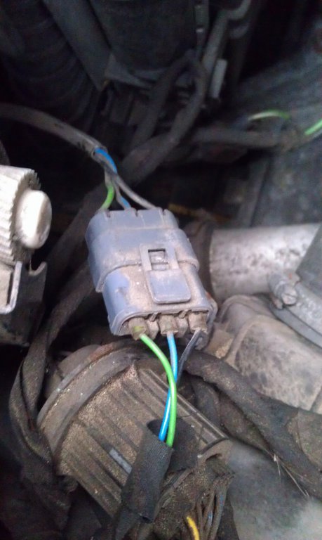

    ok, wofür sind dann die, die abgebildet sind?

    hallo zusammen, ich hab heute beim Ausbau von der linken Scheinwerfer, einen Steckverbindung entdeckt, die nicht miteeinander verbunden waren.. ich hoffe das einer mir sagen kann wofür es gedacht ist.. Es ist dasselbe Steckverbindungsform wie auf dem Bild, allerdings mit anderen Kabelfarben. Es sind schwarz-gelb und rot.
  11. ok, ich werde mal nachschauen.. danke nochmals fürs info... gruss
