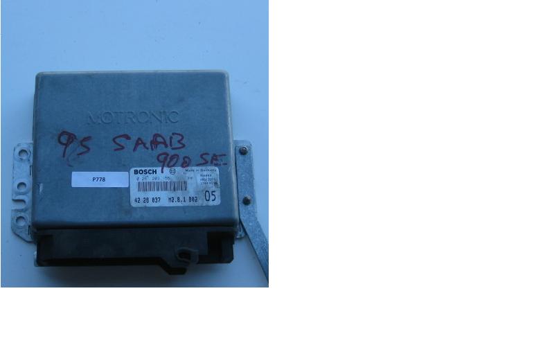

  15. [ATTACH]69021.vB[/ATTACH]Anbei ein Bild vom Steuergerät, das ist jetzt das neue, aber das Alte hat dieselbe Nummer: 42 28 037 M2.8.1 B02 o5
