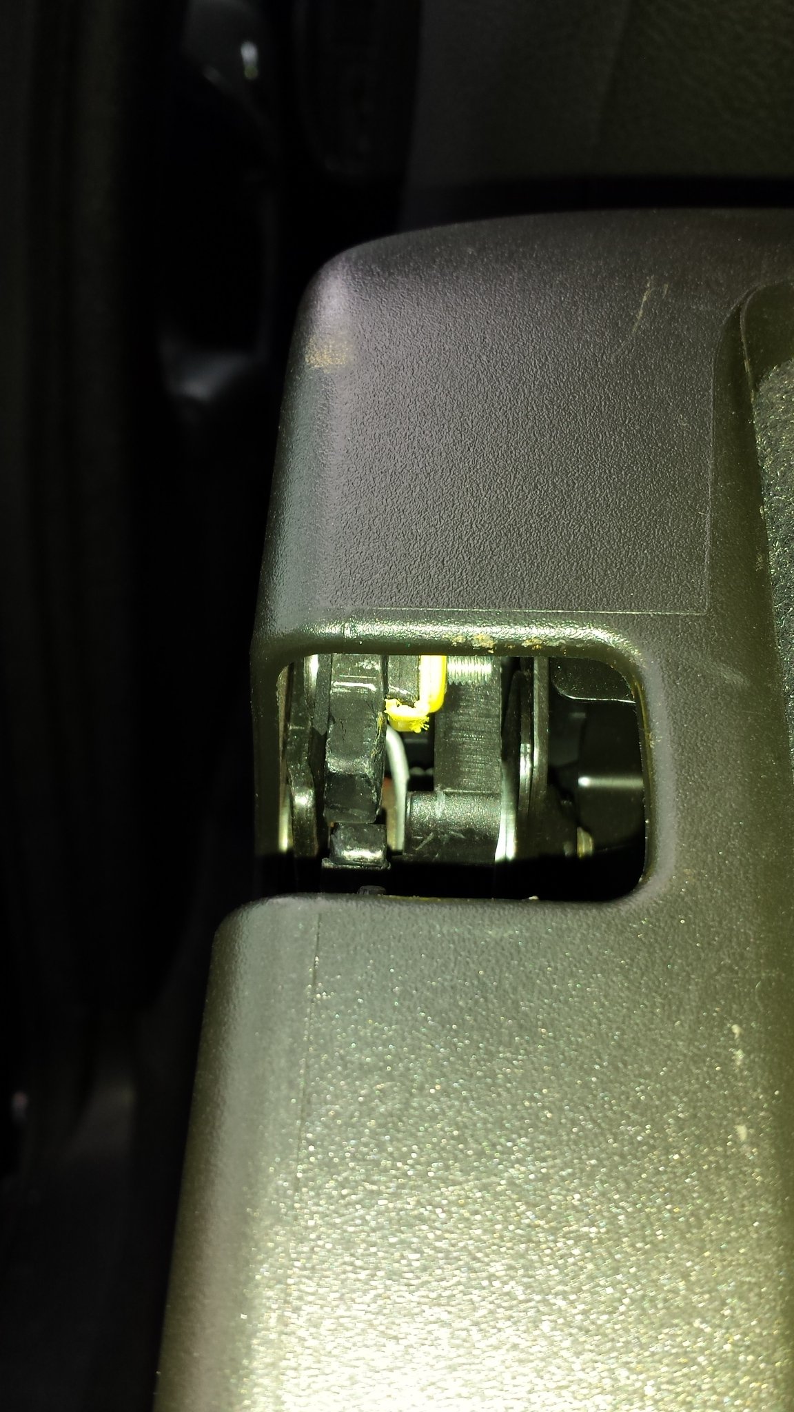

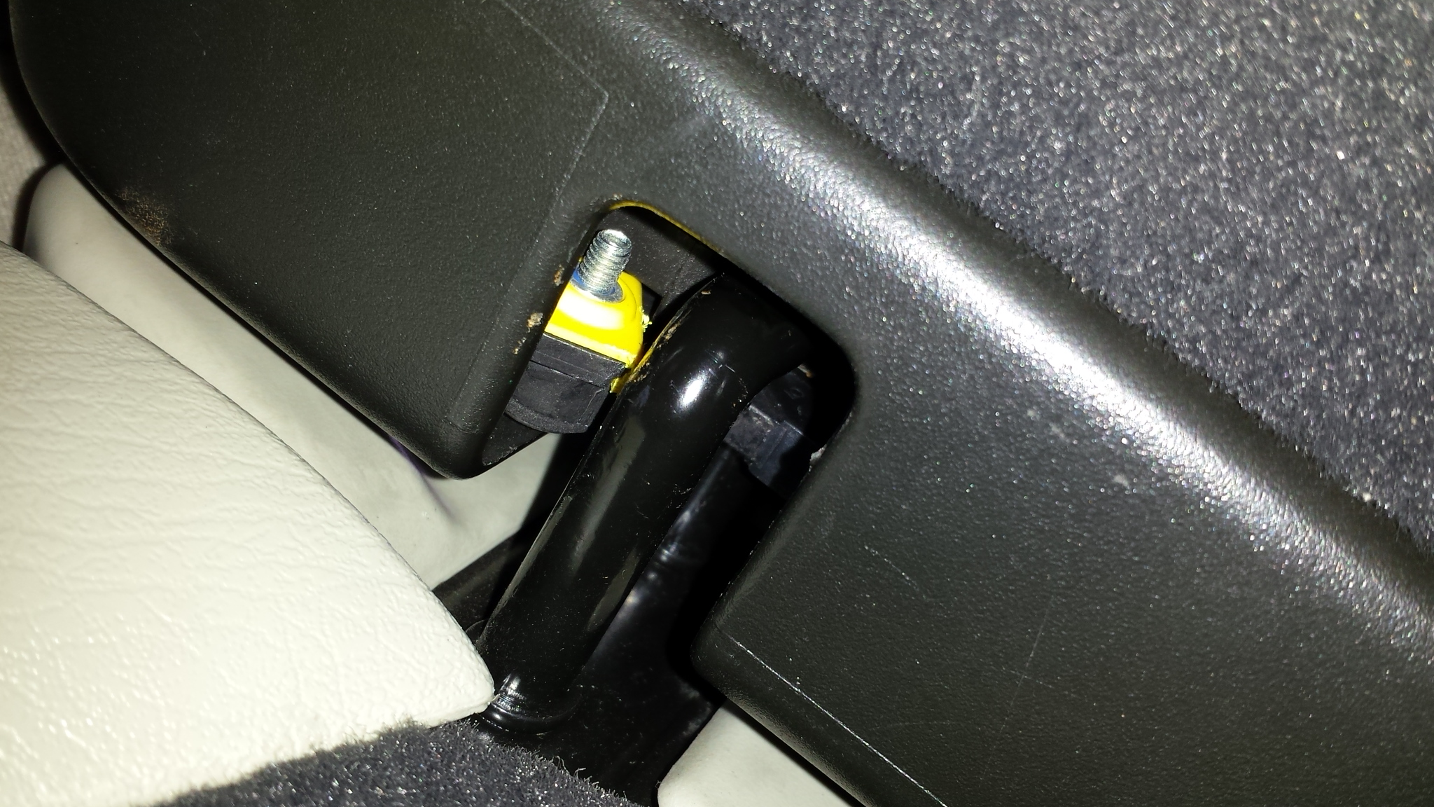

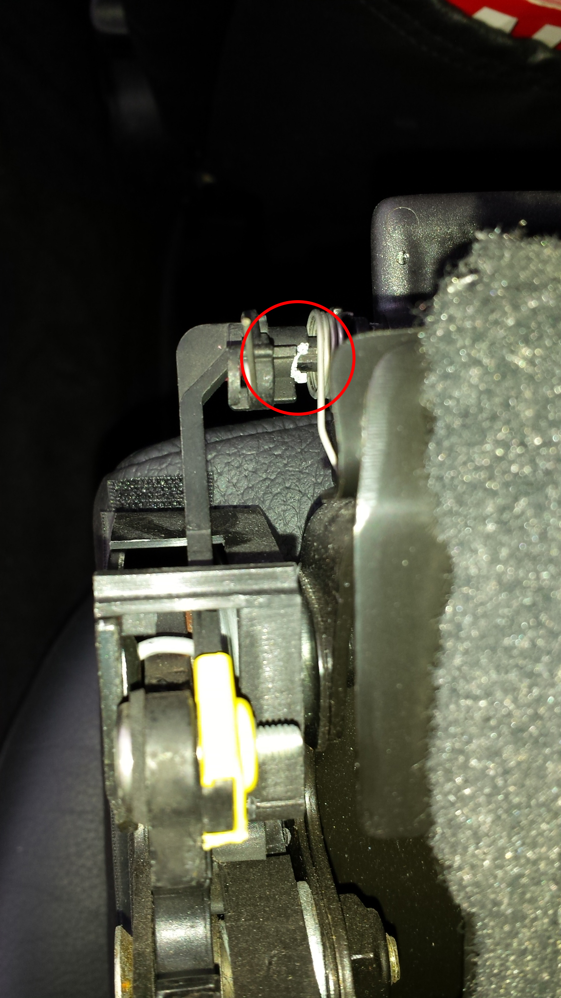

  2. Eigentlich ist es mir schon etwas peinlich Euch mit diesem Problem belästigt zu haben, aber diese Foren machen einen auch irgendwie faul. Warum soll man sich die Mühe machen und ein Problem bewältigen, wenn ein anderer das selbe schon mal hatte und einem mit wertvollen Tipps im Vorfeld helfen kann. Nachdem ich mich nun selber an das Problem begeben habe ist die Lösung denkbar einfach. In direkter Flucht zum roten Warnknopf sitzt ein Riegel vor dem eigentlichen Verschlussmechanismus. Diesen Riegel hat Saab netterweise auch noch in gelb gefertigt. Diesen Riegel kann man mit einem mittelgroßen Schraubenzieher nun hochdrücken, der eigentliche Mechanismus wird freigegeben und die Sitzbank lässt sich öffnen. Sogar der Warnknopf geht dabei hoch. Ich habe mal ein paar Bilder angehängt. Hier sieht man auch defekte Bauteil. Das Gussteil ist sehr dünnwandig und an der Stelle wo der Mitnehmer in den Hebel greift ausgebrochen. Diesen werde ich nicht repariert bekommen, als Einzelteil ist dieser sicher nicht zu bekommen und eine neue Sitzbank will ich mir deswegen auch nicht leisten. Ich habe mir nun den Schraubendreher ins Seitenfach gelegt, so oft lege ich die Sitzbank nun auch nicht um, dass es nicht einfach auch damit ginge. Noch mal vielen Dank für Eure Anregungen und Mühen!

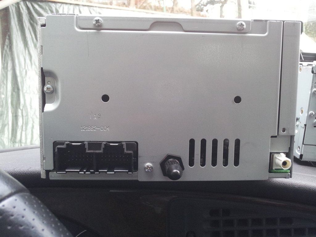

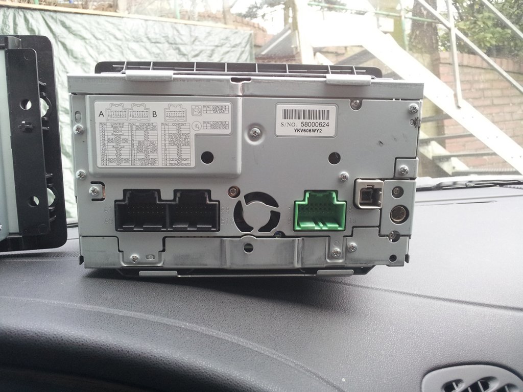

  8. Hallo meine lieben Saab Freunde, jetzt habe ich es doch tatsächlich mit Eurer Hilfe geschafft mein Denso Navi auszubauen (hier noch mal vielen Dank für den guten Tipp mit den Eisstielen). Das neue Radio kam gerade mit der Post und jetzt habe ich das Problem, dass die Stecker aus meinem 9-5 nicht auf das neue Saab Radio passen. Ich hatte mir dieses eigentlich wegen dem Aux Anschluss gekauft, um mit meinem Smartphone darüber Musik, Navi, etc, zu hören. Meinen CD Wechsel im Kofferraum hätte auch noch gerne genutzt, das hat aber eine geringe Priorität. Sieht jemand von Euch eine Möglichkeit das Radio mit meinen Steckern anzuschließen? Gibt es Adapterstecker, wenn ja was kosten die? Soll ich das ganze umlöten? Jetzt schon mal vielen Dank für Eure Hilfe!!! Alex

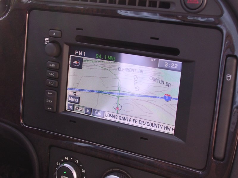

    Hallo liebe Saab Gemeinde, ich plane den Ausbau meines Navis. Dieses hat ober- und unterhalb des Bildschirm jeweils zwei waagerechte ca. 7mm lange Langlöcher. Brauche ich zum Ausbau ein Spezialwerkzeug, und wenn ja, woher kann ich das bekommen? Ich habe mal ein entsprechendes Bild von meinem Gerät hochgeladen. [ATTACH]70553.vB[/ATTACH] Vielen Dank für alle Tipps.
