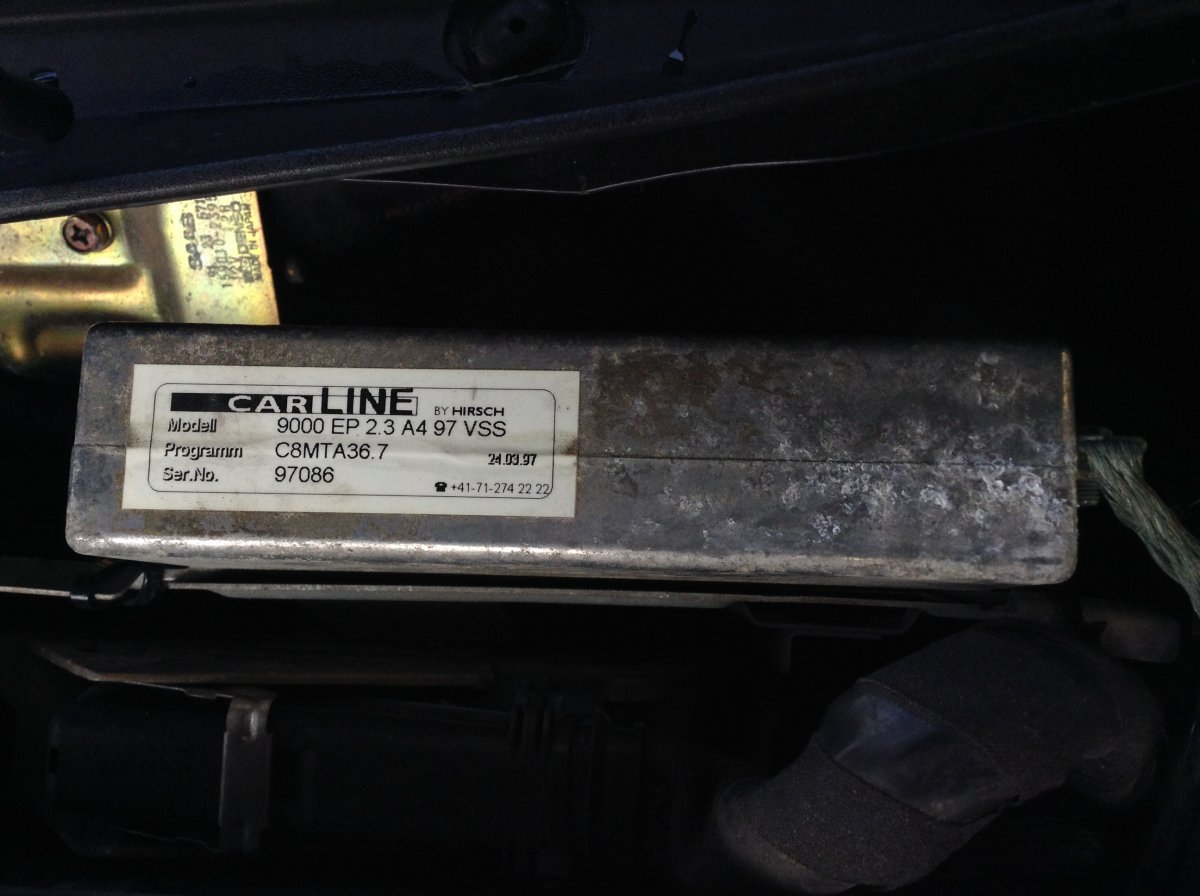

    Grüezi Kollegen, Mein Bj. 97 CSE LPT ist mit einer Hirsch Carline ECU ausgestattet. Das Datum lässt darauf schließen daß die ECU 2 Wochen vor der ersten Zulassung in Sankt Gallen installiert wurde. Unterlagen vom Vorbesitzer habe ich leider keine dazu. Frage an die Kollegen in der Schweiz. Was hat es mit der ECU auf sich? Wurde die standardmäßig installiert? Im Fahrzeugbrief stehen 125 kW, da B234 LPT. Merci, LarsenDX

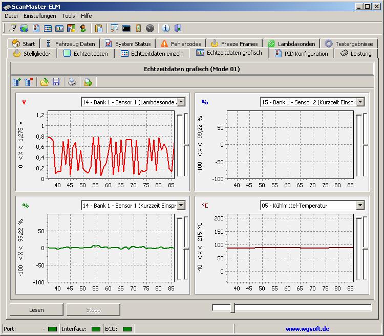

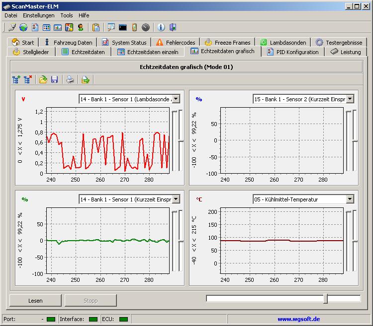

    Danke, René. Ausserdem, es sind Sekunden seit dem Start der Messung. Die Messung per WLAN Dongle ist nicht ganz akkurat. Ich habe noch mal mit einem Autel MS509 nachgemessen. Die Sonde schalte schnell zwischen mager und fett um und erreicht die min und max Werte. Soweit alles noch in Ordnung. Gruß, Larsen

    Hallo, Schaut euch doch bitte mal den Plott der Lambdasonde bei Betriebstemperatur an. Fahrzeug ist ein 9000 CSE 2,3 LPT. Kann man aus dem Plott etwas schlussfolgern? Wenn ja, ist die Sonde noch in Ordnung oder muss gewechselt werden? [ATTACH]76925.vB[/ATTACH][ATTACH]76926.vB[/ATTACH] Gruss, LarsenDX
