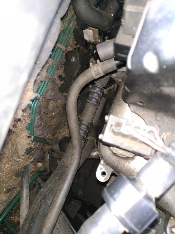

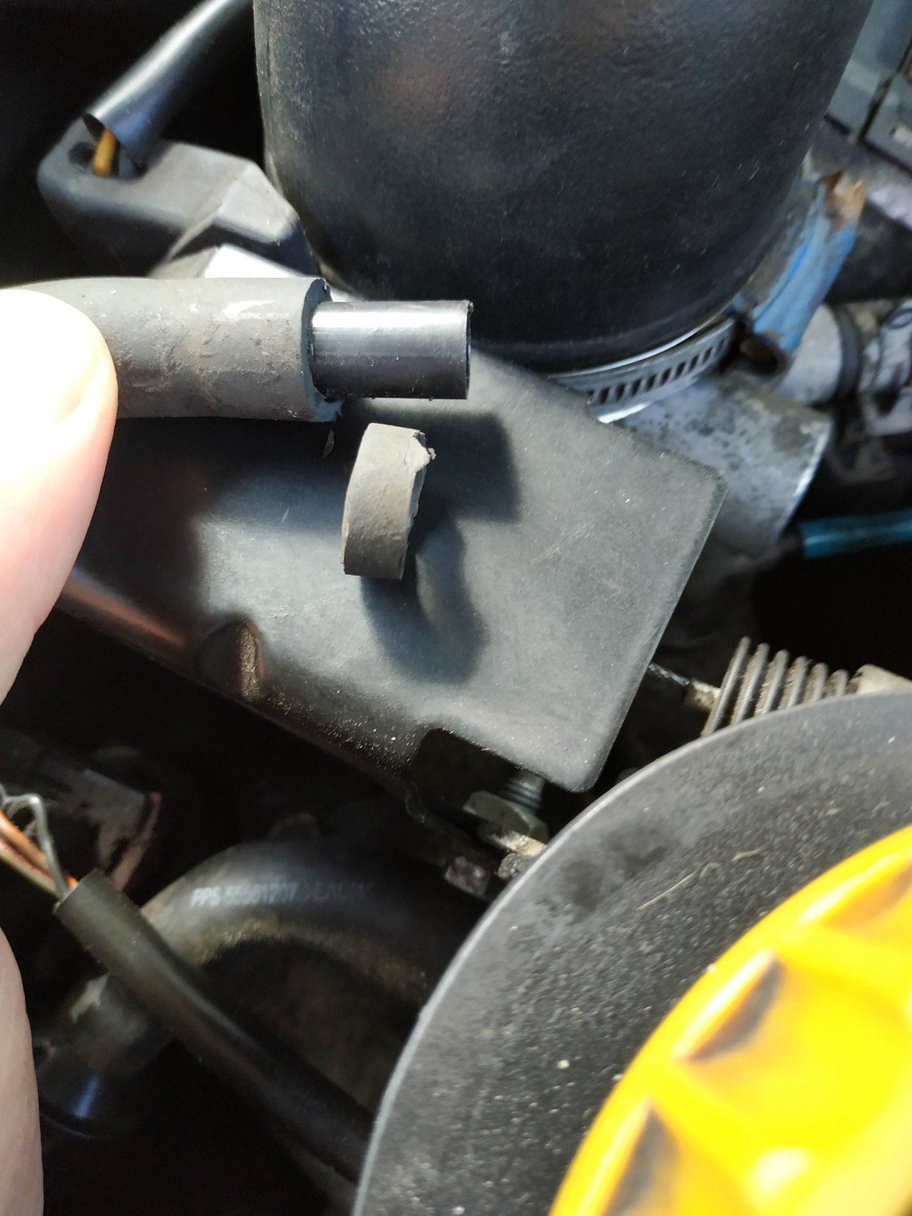

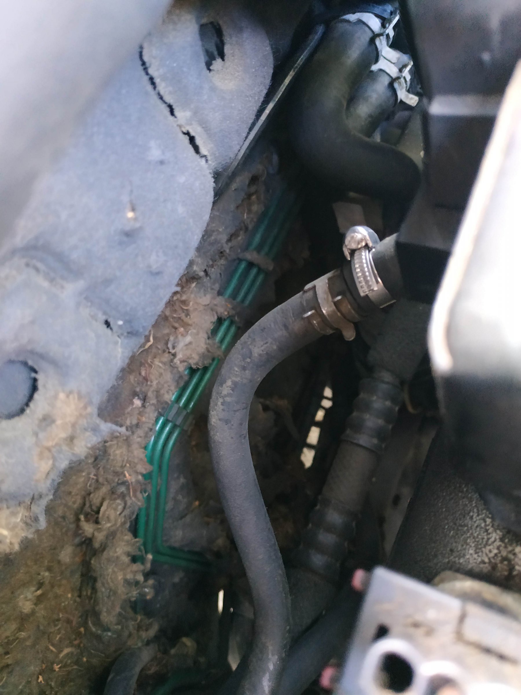

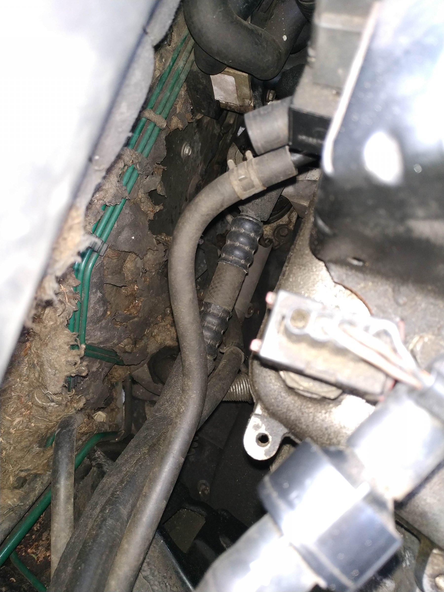

  3. Schönen Guten Morgen allerseits, erstmal vielen herzlichen Dank an alle, die geantwortet haben, insbesondere aber an Leon. Es war tatsächlich der Schlauch ab, der von hinten ans Drosselklappengehäuse führt. Die Stelle hatte ich vorher nicht kontrolliert, weil ich da ja eigentlich gar nicht dran war. Kurz vor dem Gehäuse gibt es (zumindest bei mir) nochmal eine Schlauchverbindung. Auf der Seite zur Drosselklpappe fehlte offenbar schon vorher die Federklemme. Außerdem schien mir das Stückchen Kunststoffrohr, welches aus dem Gummischlauch herausragt reichlich kurz. Habe also den äußeren Gummischlauch noch ein Stück gekürzt, damit das Rohr weiter in die Gegenseite hineinragt. Ich habe zur Veranschaulichung ein paar Fotos gemacht. 1. vorgefundene Situation, 2. Außenschlauch gekürzt, 3. fertige Reparatur. Nicht wundern, die Dämmung der Spritzwand hat beim Vorbesitzer mal einem Marder ganz gut geschmeckt. [mention=800]patapaya[/mention] [mention=438]phil23[/mention] Ihr habt natürlich recht, ich meinte meiner hat keine elektrische Vakuumpumpe. Wenn die Zündung an und der Motor aus ist springt sie alle 20s an. Wenn der Motor läuft geht die Vakuumpumpe nicht mehr an. Den Fehler habe ich mit so einem China Bluetooth-Klops ausgelesen und gelöscht. Kann sein, dass der was falsches anzeigt, war aber P1701. Motor schnurrt jetzt jedenfalls wieder wie ein Kätzchen. Hoffen wir mal, dass auch der Kühlwasserverlust jetzt behoben ist. Nochmal vielen Dank an alle und frohe Rest-Ostern. Falls man sich mal sieht, gebe ich 'ne Runde Osterwasser aus :-) Rob
