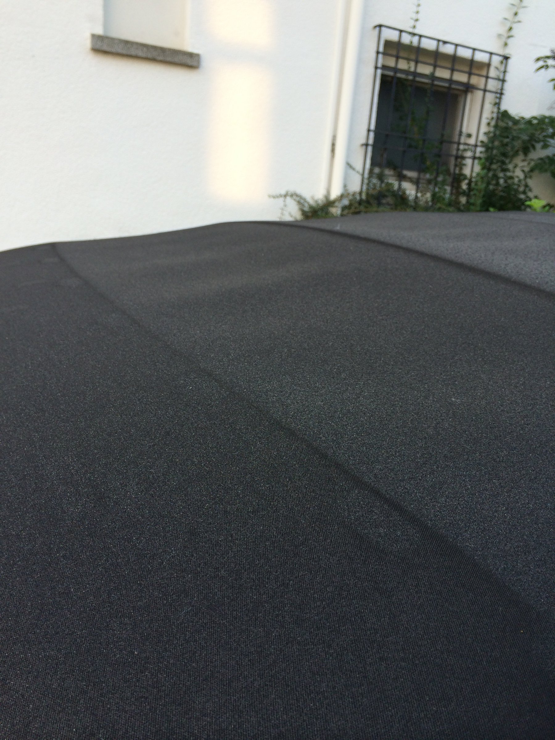

  6. Also kann man davon ausgehen das es sich um ein normales Verhalten des Verdeckstoffes handelt?
  7. So nun doch ein Foto. Heute Nacht war es etwas frischer, sind dann aber später wieder weg.
  8. Da die kleinen Falten (Wellen) wieder verschwinden gehe ich davon aus das es auch reversibel ist. Mir war es wichtig zu wissen ob es sich um einen Fehler in der Verdeckkonstruktion handelt damit ich das dann reklamieren könnte. Je schneller nach dem Kauf desto besser. Aber an Hand der Antworten scheint das ja durchaus normal zu sein. Bei einem neuen (gebrauchten) schaut und hört man ja doch immer etwas kritischer hin. Ist ja immer eine emotionale Sache gerade wenn man sich einen Saab kauft.
  9. Ach ja, willkommen!! Danke fürs Willkommen, bin schon seit mehr als ein Jahr im Forum. Vorher mit einem 9-3 SC TiD und seit kurzem wie schon geschrieben mit einem Cabrio. Der Sportcombi hat mich mit Saab infiziert und mit dem Cabrio gehts weiter. Finde die Marke einfach super, sehr stylisch und stehen definitiv nicht an jeder Straßenecke. Ist ein sehr schönes Auto und mit der Front des TTid gefällt mir das Auto noch besser.
  10. ...schneller als 140 km/h war ich aber nicht.
  11. Die Wellen bilden sich ab einer Geschwindigkeit so um die 110 km/h. Strecke zwischen 10 und 200 Kilometer. Die Distanz hat aber keine Auswirkung auf Menge und Ausprägung der Wellen im Stoff. Nach einer Weile sind die dann wieder weg. Bezüglich einem Foto, reiche ich das nach, wenn man überhaupt was auf dem schwarzen Stoff erkennt. Vielen Dank für die Antworten.
