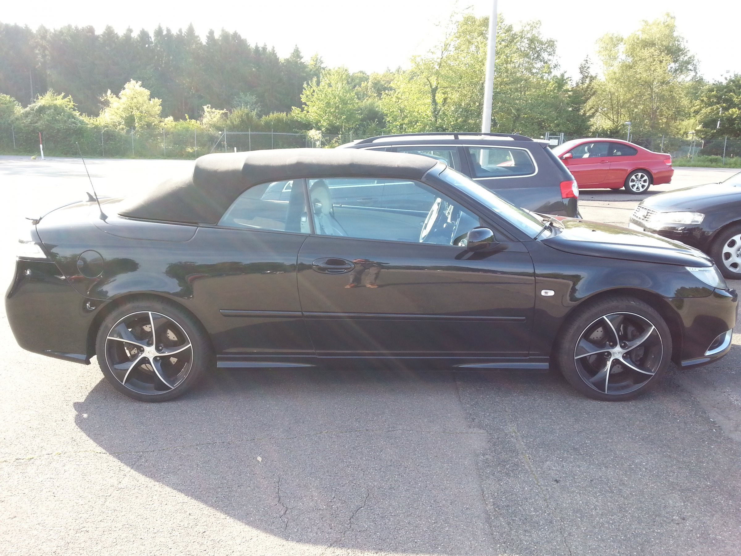

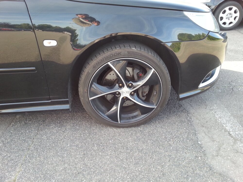

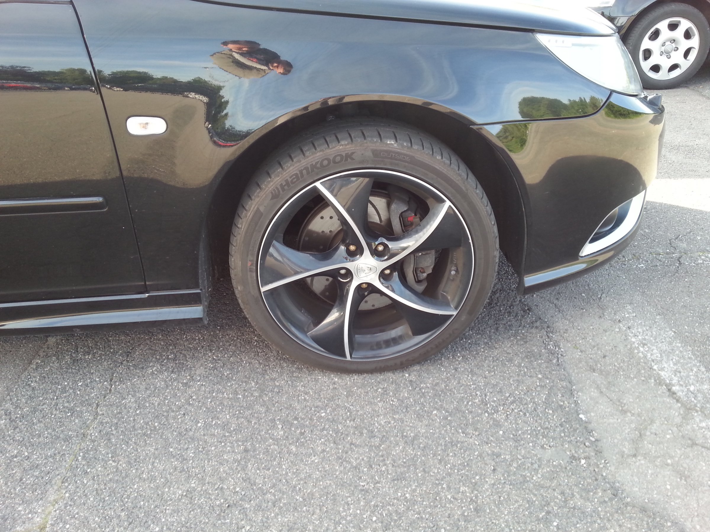

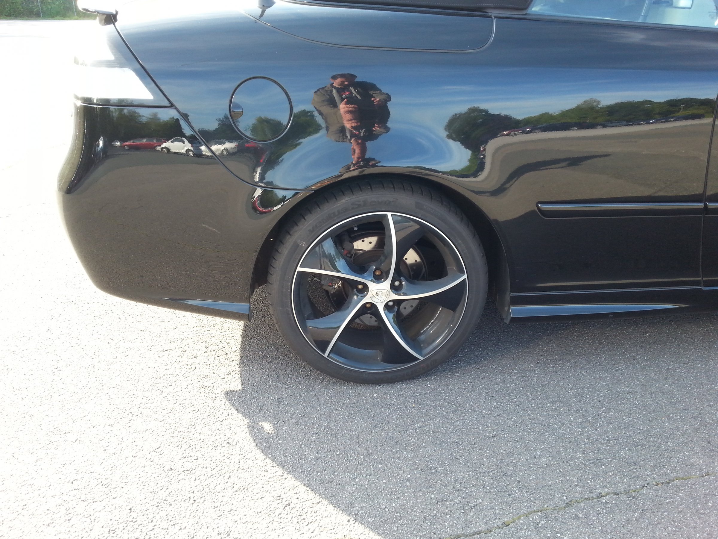

  11. Hallo nochmal... da sich das Fahrwerk bei meinem TTID Cabrio nicht wie man mir versprach noch gesenkt hat, würde ich jetzt gern mal genau wissen, was man mir da genau als "Original-Aero" Fahrwerk reingeschraubt hat. Der steht für mein Empfinden vorn viel zu hoch.. erst recht für n Aero, hinten mag ja noch gehen. Kann mir jemand sagen was ein 2008er TTID Aero Cabrio mit Sentronic für Federn u Dämpfer haben sollte? Und wie genau sehe ich was drin ist?

  15. Kleines wenn auch spätes Update... Habe mir nach viel hin- und her- Überlegen das original-Aero Fahrwerk einsetzen lassen. Bin mir aber nicht so sicher was der da rein gebaut hat, da der Wagen meines Erachtens nun etwas hoch steht. Die Federn sind top, die Dämpfer sind mir immer noch zu holprig.
