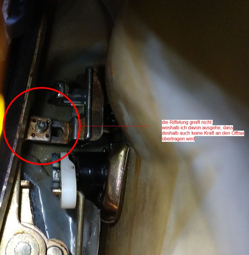

  17. Liebe Kollegen, nachdem mir die letzten Tage schraubertechnisch entglitten sind, habe ich gestern eine Nachtschicht eingelegt. Die gute Nachricht, der Türgriff öffnet wieder , die Schraube ist fest! Die schlechte, ich habe das Türschloss (z)erlegt, um das ich mich nun kümmern muss... Bei dem Schlamper aus Trollhättan, der die Schraube nicht ausreichend für 30 Jahre angezogen hatte, muss ich mal vorstellig werden. Diese Arbeit ist nichts für schlechtsehende ältere Menschen mit Handschuhgröße 12... Die Lösung: Türgriff und Türschloss ausbauen reicht, um ein sehr zartes 8er Schlüssele mehrfach oben und unten zum Anziehen zu benutzen. Der Schlossausbau(Schliesszylinder) hat mir mehrfach blutige Finger beschert,der Clip hat sich gegen ein runterschieben massiv gewehrt. Schon ganz früh, als ich noch sehr zaghaft dran war, kamen mir Teile vom Schliesszylinder entgegen. Ich vermute, der Plastikring den ich gar nie gesehen habe, war schon kaputt. Jedenfalls habe ich aus Sorge, dass dem Schloss was passieren kann, es nach aussen abgezogen.... ...Und es dann bis heute nacht um eins auch nicht wieder reinbekommen. Ich frage jetzt einfach mal, da ich die Lösung https://www.saab-cars.de/threads/anleitung-schloesser-schliesszylinder-instandsetzen-und-ggf-anpassen.53973/ hier nicht auf dem Pad entdecken konnte. Muss ich den Schlüssel einstecken und rumdrehen, dass das wieder reinpasst ?:love:Haltet mich nicht für doof, ich habs wie beim Kolbenringeinfädeln probiert, Schloss und Schlüssel liegen jedoch gerade weit auseinander und sind nicht greifbar und ich will das unbedingt wieder zusammenbekommen... Und wie ersetzt man den Kunststoffsicherungsring vom Schliesszylinder, bzw. woher nimmt man den ? Sprengring von Eisen-Maier? https://www.saab-cars.de/attachments/schloss_17-jpg.94515/ "...WASE ERLAUBE SPÄTZÜNDER?..." Stand heute, werde ich alle anderen Türen die nächsten 30 Jahre von innen öffnen, sollte sowas nochmals passieren... Ich stelle immer wieder fest, ich bin Motorrad- und kein Autoschrauber.Punkt. Vielen Dank Euch, schöne Grüße vom Christian
  18. Hallo Spätzünder, Danke für die Antwort, und das Bild. Dann werde ich das Schloss ausbauen - wohl oder übel... Ich hoffe, dass da alles beisammen bleibt und auch wieder an seinen Platz kommt. Wie man so einen komplizierten Kladdderadatsch in eine Tür tausendfach bauen kann, habe ich mich heute mittag nicht nur einmal gefragt.. Jo, es ist ein Jammer, aber ich fahre so nicht mehr, Türöffnen über die Beifahrerseite sorgt irgendwie jedesmal für große Lacher uns wird (m)einem daily driver nicht gerecht...
  19. Hallo Kollegen, normale Sachen scheinen nicht kaputt zu gehen an meinem Sedan... Ich habe immer schlechter die letzten Wochen den Türgriff von aussen betätigen können - bis es jetzt nur noch von innen ging. Freds darüber aus dem Forum habe ich gefunden und studiert, bei mir scheint lediglich ein Schräubchen gelöst zu sein, hoffe ich. Wie kommt man an das Schräubchen? Das ist doch keine Made, die ich von vorne anziehe ? Hat jedenfalls mit nix geplappt... Der Bentley meint ich solle den Türgriff abnehmen, was ich nun auch gemacht habe, ich komme nur nicht an das Schräubchen, Schlosszylinder ausbauen? Doch mit welchem Schlüssel kommt man dann an die Schraube? Die Riffelung sieht ja so aus, wie wenn der Mechanismus daran einzustellen wäre, ich steh jedoch auf dem Schlauch... Danke fürs Helfen!
