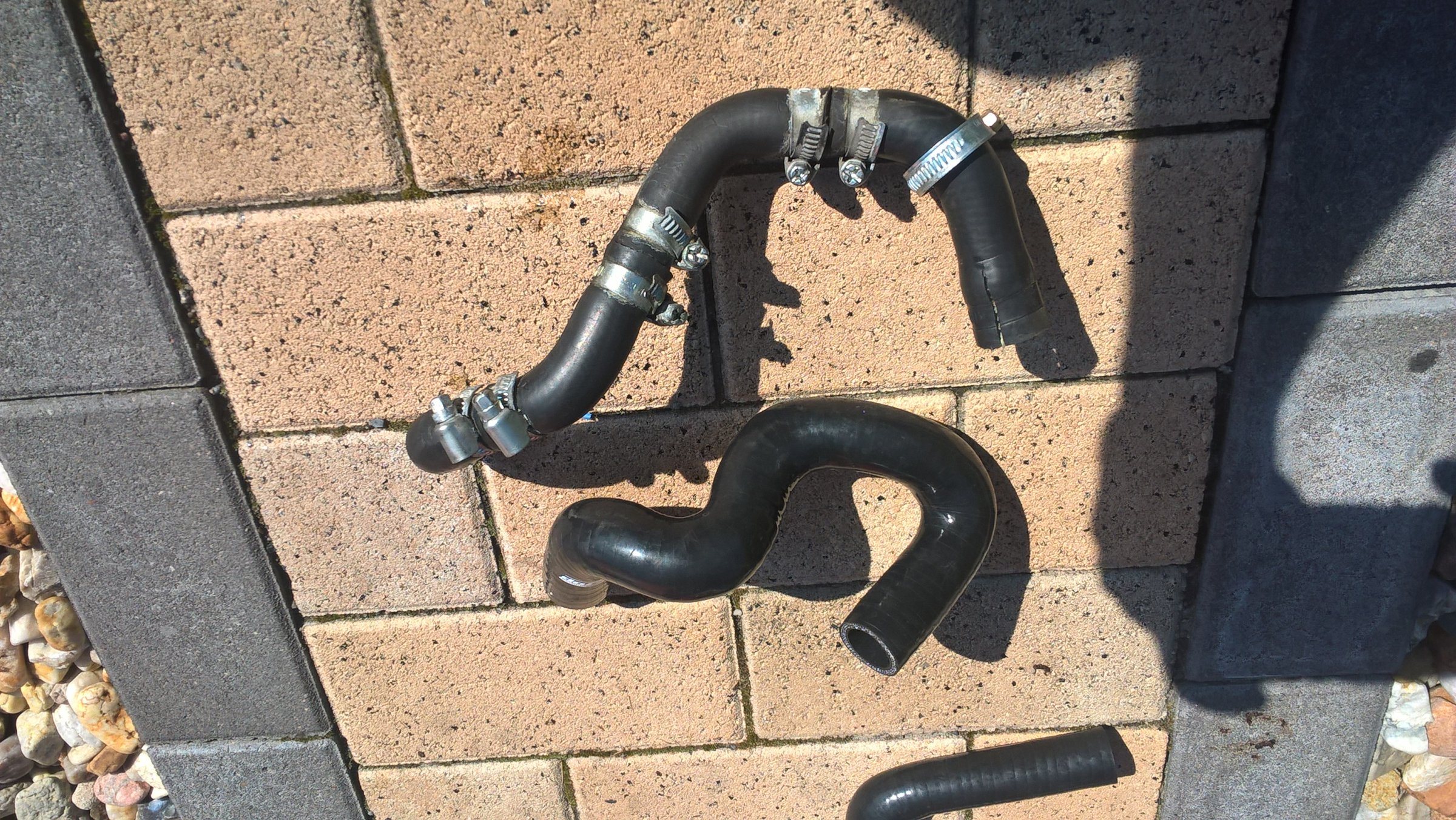

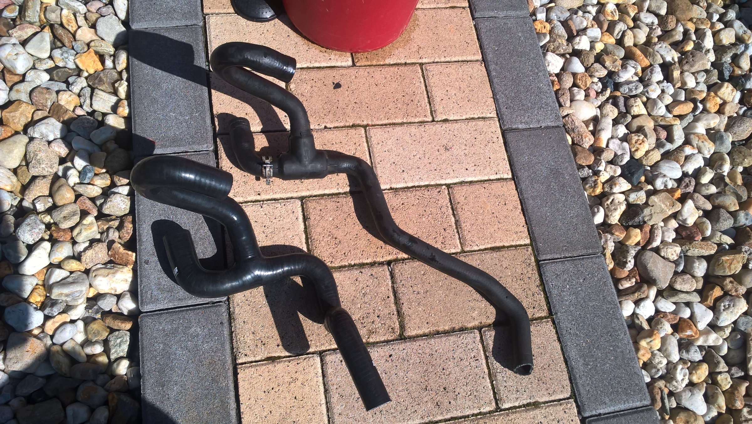

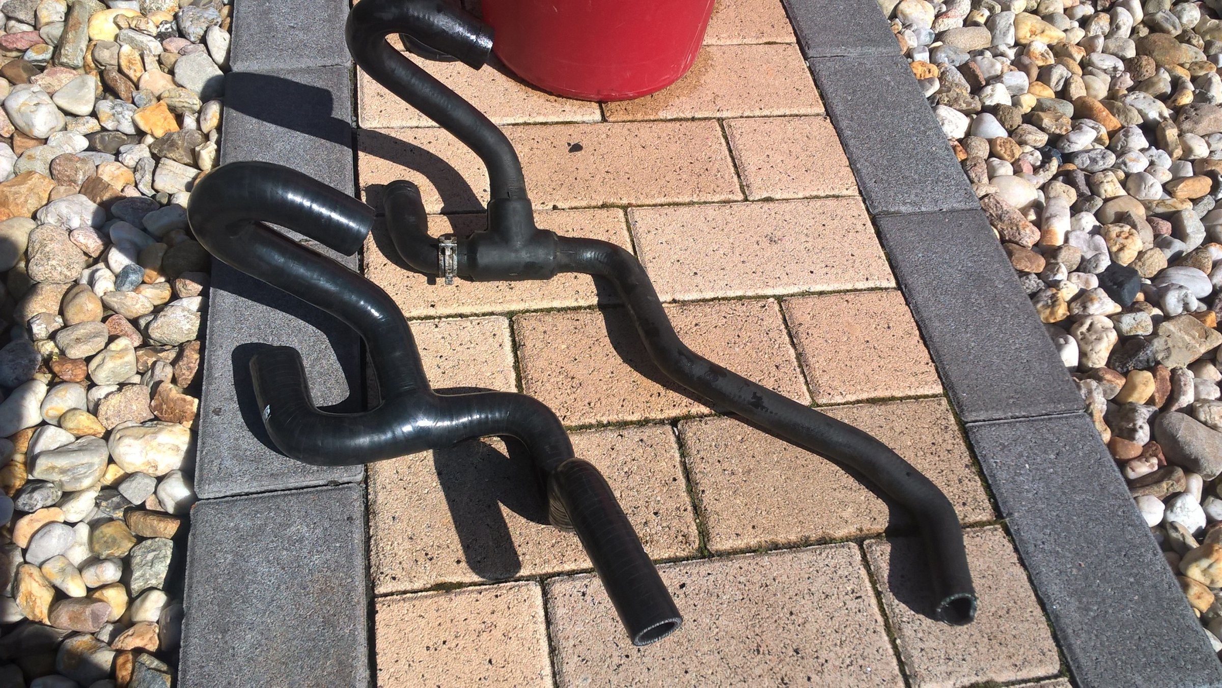

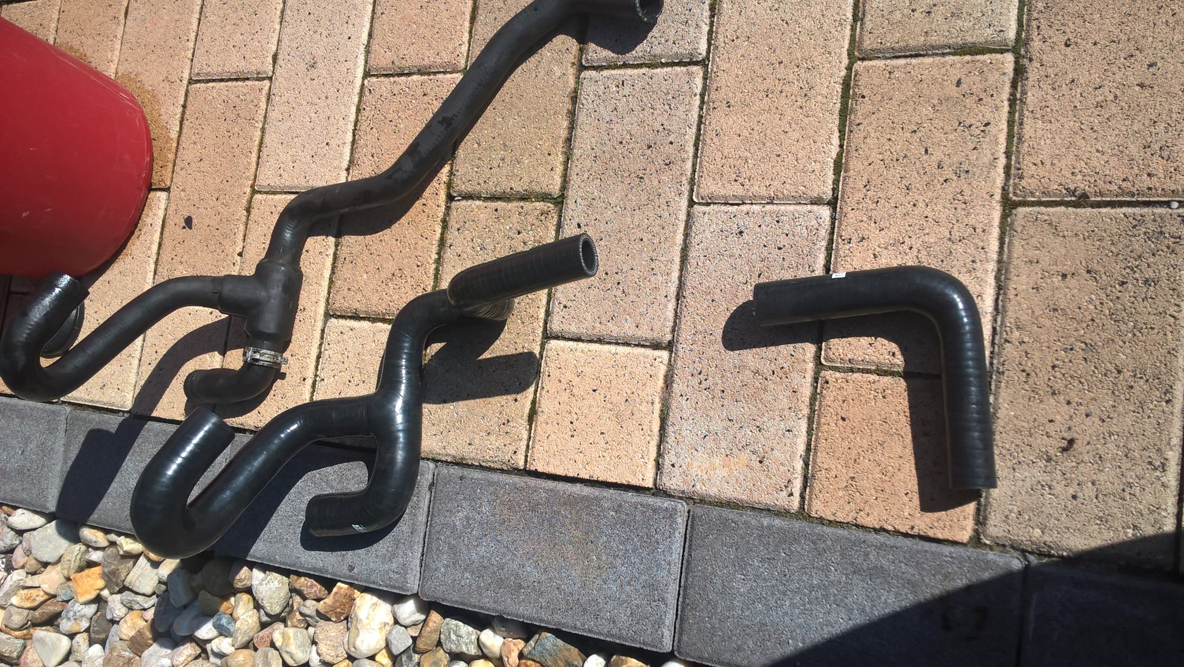

Hey, wenn ich das richtig lese ist dir nen Kühlwasserschlauch geplatzt. Bei meinem 99er V6 hats die auch nach und nach dahin gerafft so dass ich bei meiner Motorrevision prophylaktisch alle Schläuche getauscht habe die noch lieferbar waren. Leider sind eben nicht alle lieferbar. Ich würde dir empfehlen in einem Abwasch gleich alle Schläuche zu tauschen ;) Bezugsquellen sind z.T. halt Saab Original, Skandxx, aber auch DO88.se, dort habe ich ein Silikon Schlauch Set gekauft welches eigentlich für die 4 Zylinder ist. In diesem Set sind zum Glück nachbauten der Schläuche enthalten die es bei Saab nicht mehr gibt. Um den einen Schlauch für den V6 passend zu machen habe ich noch zusätzlich einen 90Grad Bogen mit dazu bestellt. Dann passt der Schlauch zwischen Heizventil und Motorblock auch halbwegs rein. Wenn Fragen zu den Teilenummern bestehen helfe ich gerne weiter
