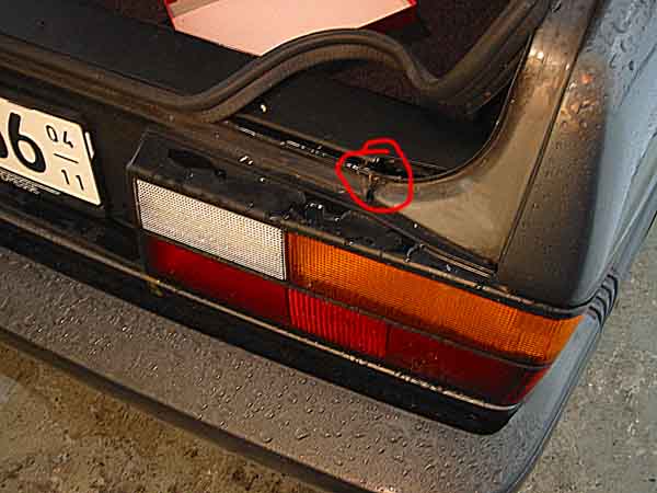

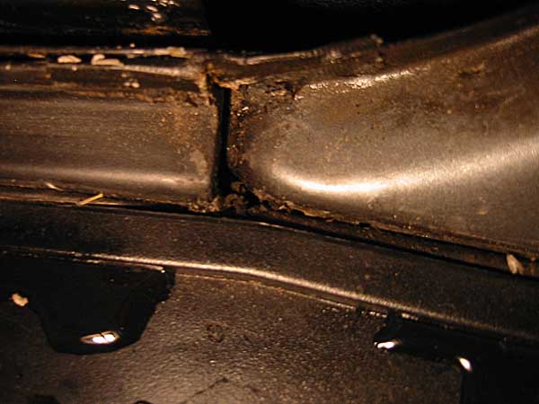

Wasser im Kofferraum beim 901 Cabrio
Bei mir kam auch Wasser in den Kofferraum, bei den Rückleuchten. Letztlich habe ich dann die Stelle gefunden, die dafür verantwortlilch war, würde mal von einem leichten Designfehler sprechen, aber der sei verziehen. Siehe Bildchen, da war vorher natürlich etwas Silikonähnliches drin. Mit ordentlichem Silikon neu abgedichtet tut wunder. Rechts, wie links natürlich.
