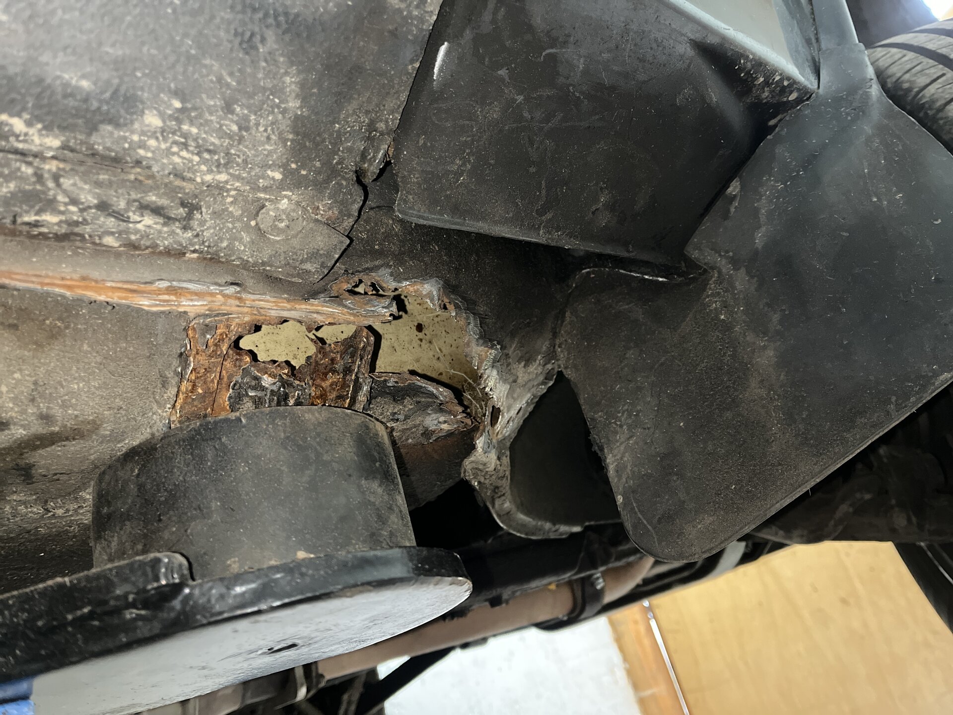

danke für Carli. Reperaturblech stückeln ist wohl der gangbarere Weg.

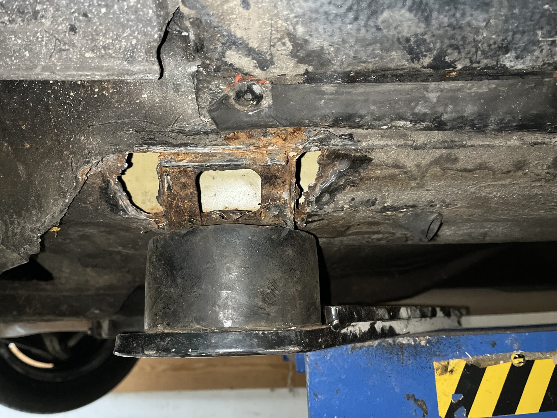

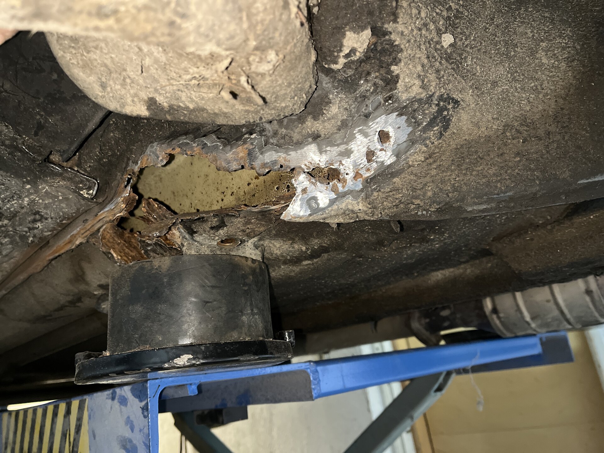

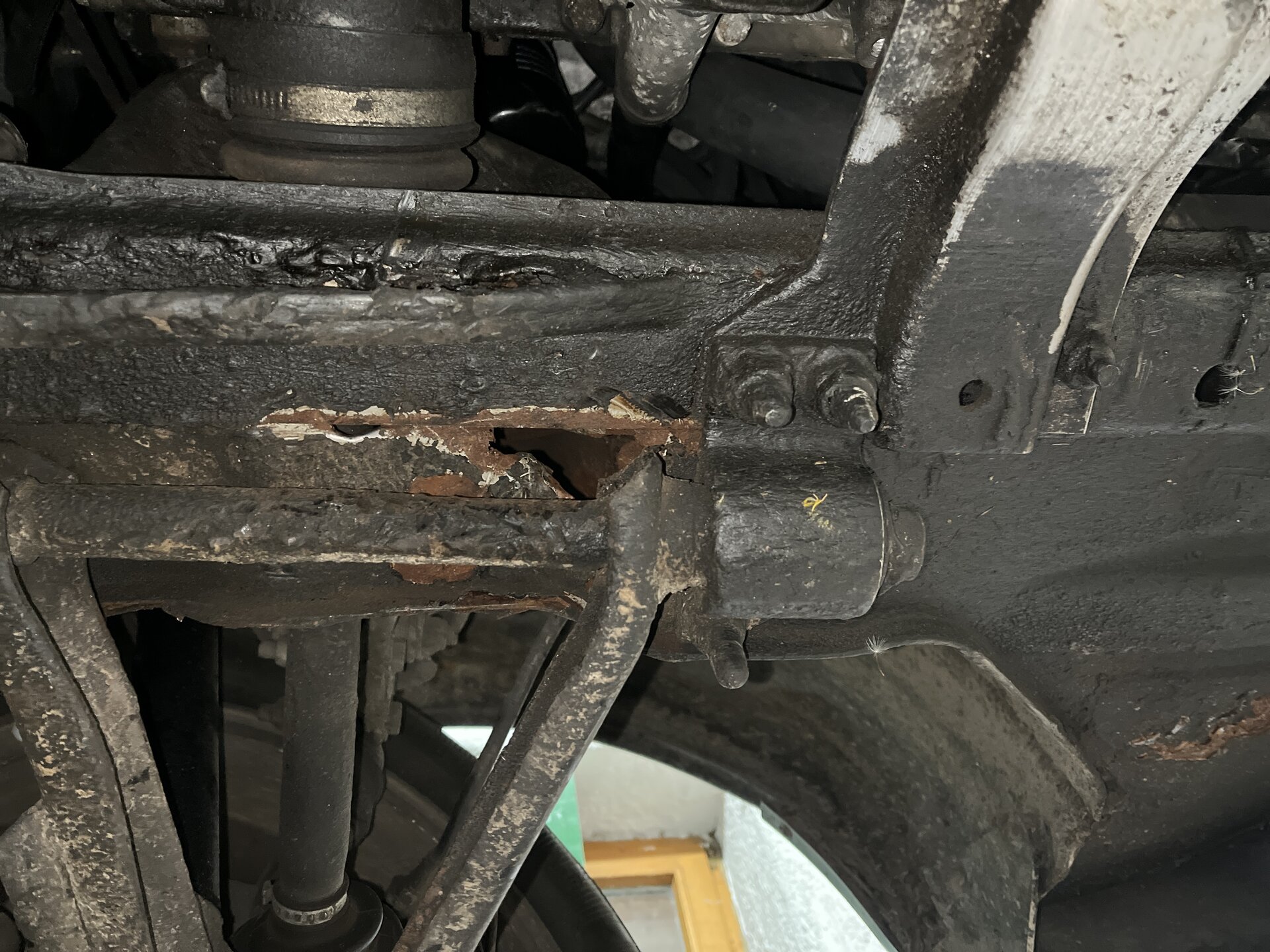

Ich habe auch das Reperaturblech ohne Seitenteile genommen. Längsträger ist heilig lese ich gerne. Hier noch ein paar Vorgangsbilder. Hauptproblem sind die vorderen Bolzen, da ist der andere Träger oben drüber.. Gab es nicht mal die Idee eines howto bereiches? Bezüglich Längsträger hab ich nur ein paar Beispiele gefunden, wo der Längsträger halt abgesägt wurde. Der rechte AWT muss auch noch etwas in Stand gesetzt werden, schätze fast, da klopfe ich mir auch ein Blech selber zurecht, wobei das schon sein Geld wert ist, gut gestanzt und gelocht.

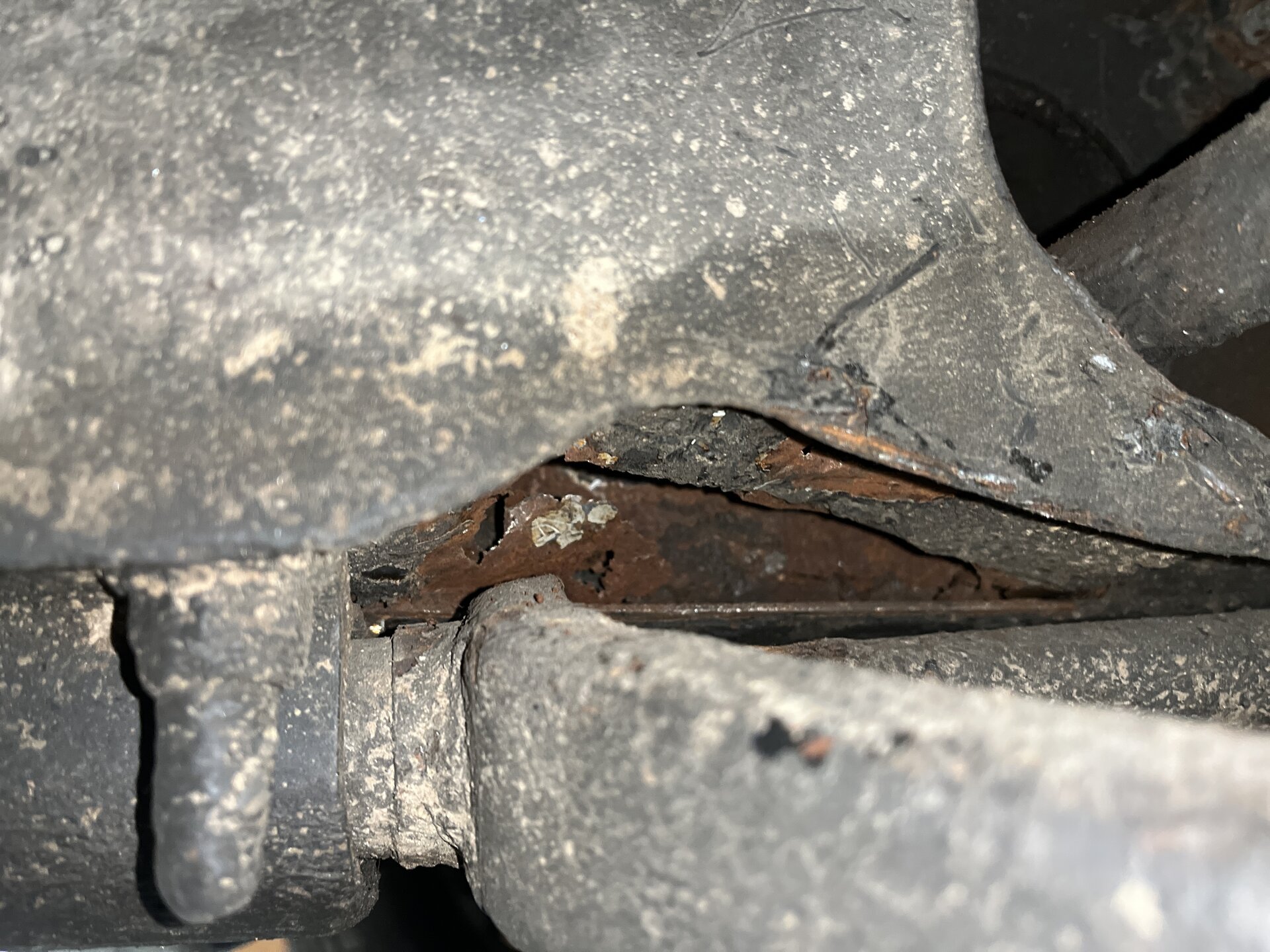

Ich hab mich mal ans Werk gewagt. Das mit dem Reperaturblech am Achswellentunnel hätte ich mir eleganter vorgestellt. Den Längsträger absägen schien mir unverhältnismäßig? Wie schweißt man den wieder so an, dass er das hält, was er vorher gehalten hat? Etwas Spiel hat man ja. Hab mich kurzerhand für das unrelevanteste Stück entschieden, einmal gefaltet, wieder zusammengeschweißt.. Im Frühling noch ordentlich Unterbodenschutz und hoffentlich gut ist..

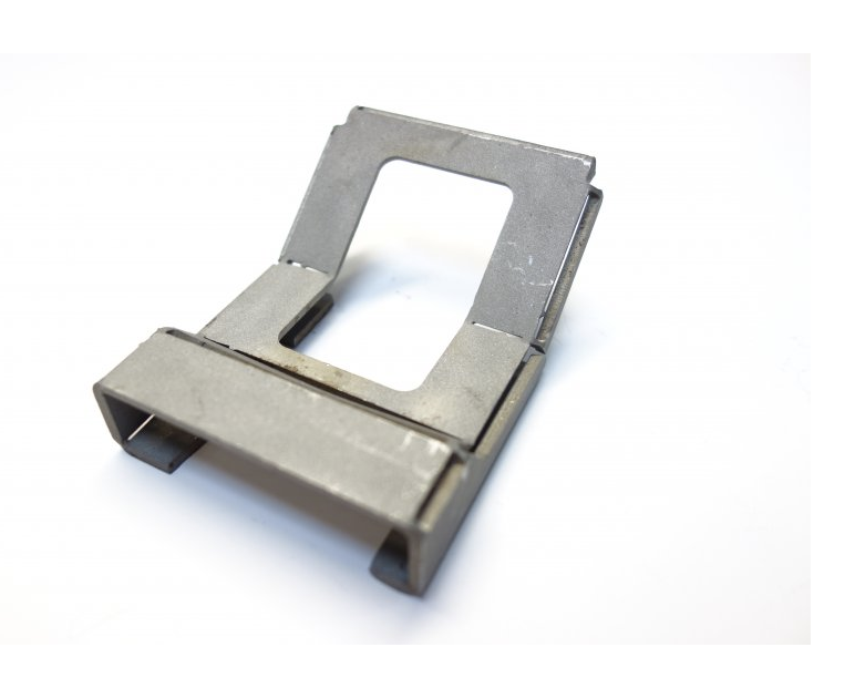

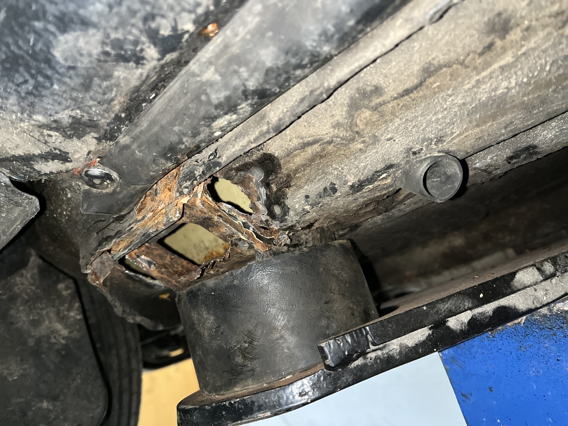

Mega, danke, hab die Wagenheberauflage gefunden, sehr hilfreich. Hoffe auch, das Stück Blech des Schwellers bekommt mein Karosserie-Nachbar hin. Überlappend verschweißt ist dann ja auch TÜV-Tauglich. Am Ende wieder ordentlich eingefettet, sollten die Ritzen und andere Schwachstellen auch kein Thema sein.

Danke, das hilft schonmal und klingt nach "halb so wild".. Schwedischer Club? Kann leider nichts finden. Das Reperaturblech für den Achswellentunnel unten sieht logisch aus und hier im Forum ja schon nachvollziehbar beschrieben. Für die Schweller gibts auch einen Satz Bleche, für die ganze Länge, siehe Bildchen. Da erschließt sich mir die Anwendung nicht ganz so, hat da auch keine Wagenheberaufnahme dran. Ist das übertrieben in meinem Fall? Den schweißt man schätzungsweise nicht einfach über den alten?

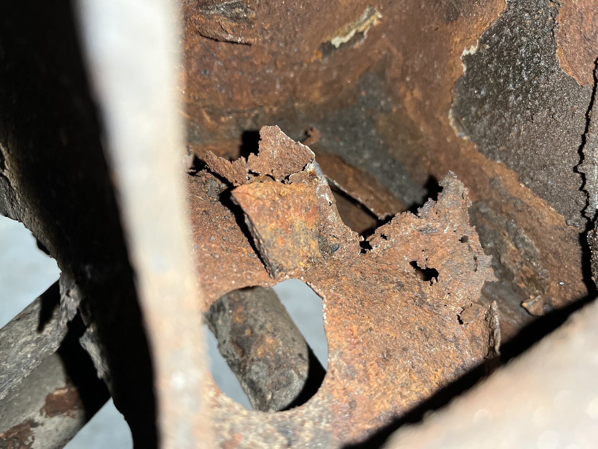

Hallo, nachdem ich doch etwas länger gebraucht hab, den Motor wieder flott zu bekommen, muss ich nun feststellen, dass die Karosserie an einigen neuralgischen Stellen durchgerostet ist. Vorn bei den Schwellern und am linken Achswellentunnel. Tja, die letzte Kur mit MikeSanders ist halt doch schon eher 20 Jahre her. Mir scheint, beim Achswellentunnel ist es halb so wild, "nur" das Blech zwischen den tragenden Blechen? Aber bei den Schwellern ist es wohl etwas gröber? Wie schlimm? Wie kann ich vorgehen? Gruß, david
