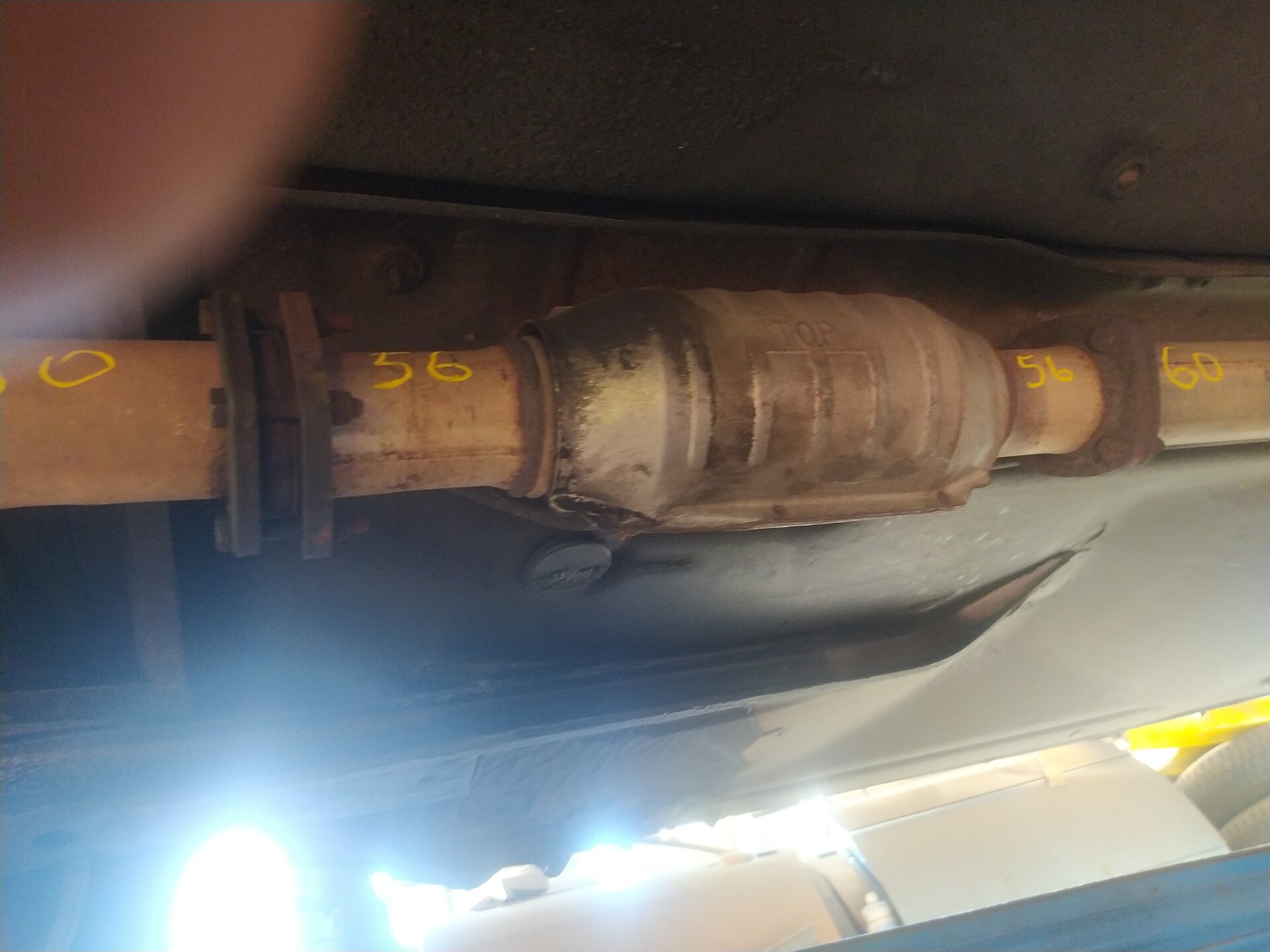

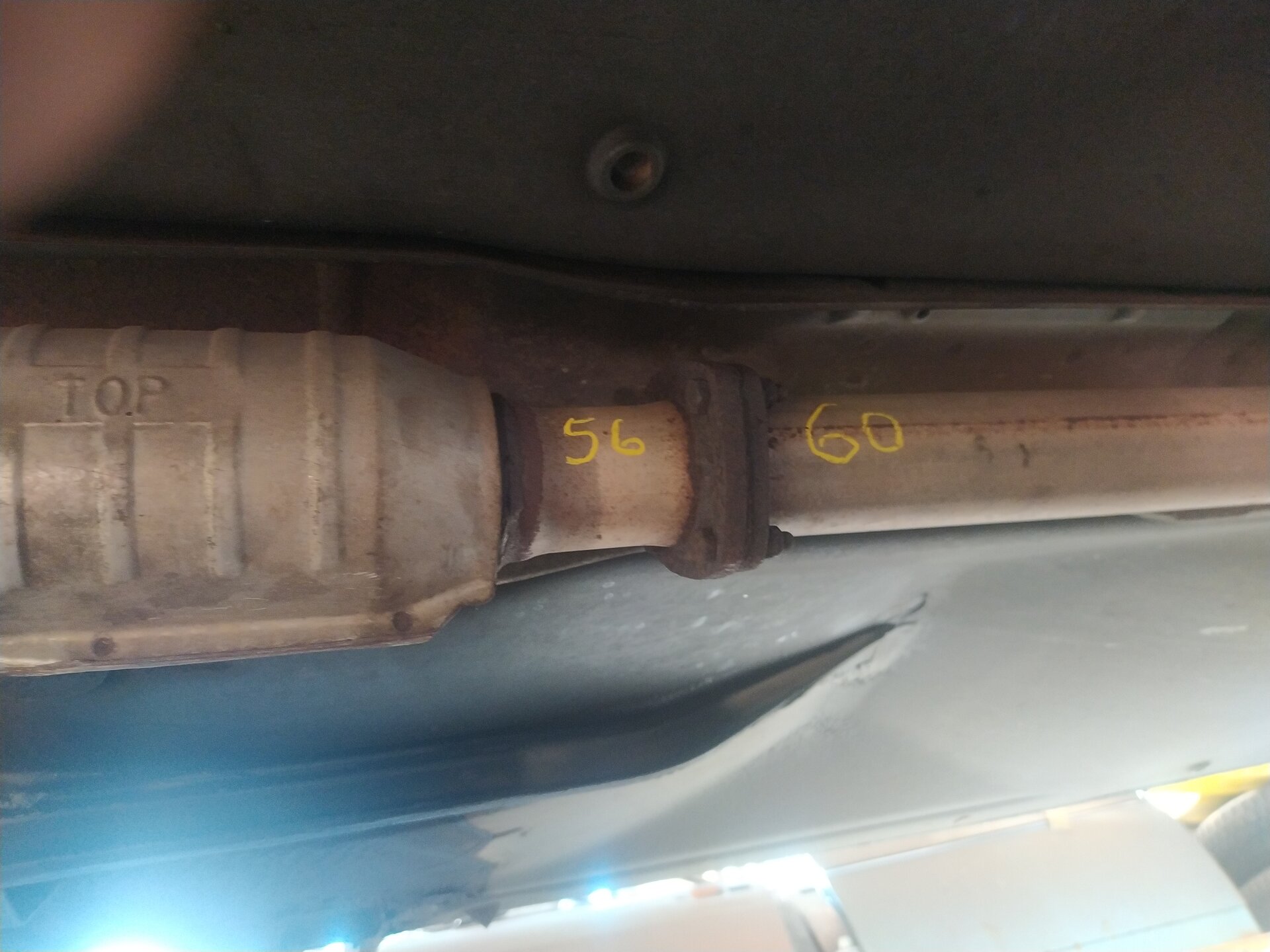

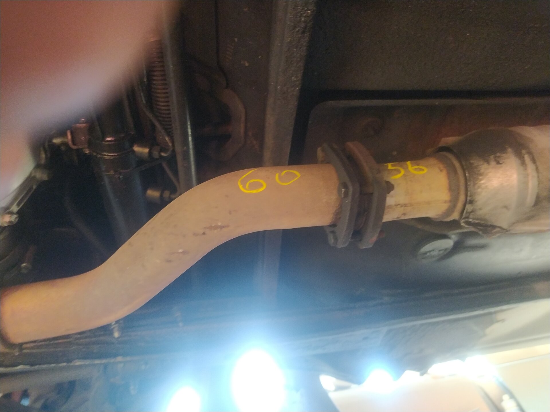

  4. Moin, der Kat ist zu ersetzen. Der Monolith ist kurz davor sich ins hinterliegende Rohr am Stück zu verabschieden. Das wäre fatal. Daher mein Plan den Kat schleunigst zu ersetzen und die doch seltenere 4-Loch Flansche beizubehalten und einen Kat dazwischen zu schweißen. Der der jetzt montiert ist kann von mir nicht eindeutig als original Kat entarnt werden. Der hat ein Abschirmblech wodrauf das Wort TOP vermerkt ist. Das ich das ungehindert lesen kann bedeutet das er nicht korrekt montiert ist, egal. Die gesamt originale Restanlage hat außen 60mm gemessen, der Kat nur 55/56mm. Also gesucht wird ein guter Einschweißkat mit Abschirmblech in runder Ausführung. Anbei ein paar Ablichtungen. Wenn jemand eine Empfehlung aussprechen kann wäre das top. Ein noch guter, gebrauchter Kat wäre wohl annehmbar. By the way wo könnte ich mich registrieren das ich ab sofort auch einen Tech2, mit Airbag Adapterstecker, besitze. Grüße vom Doc
