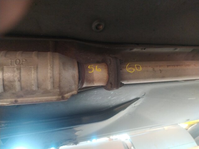

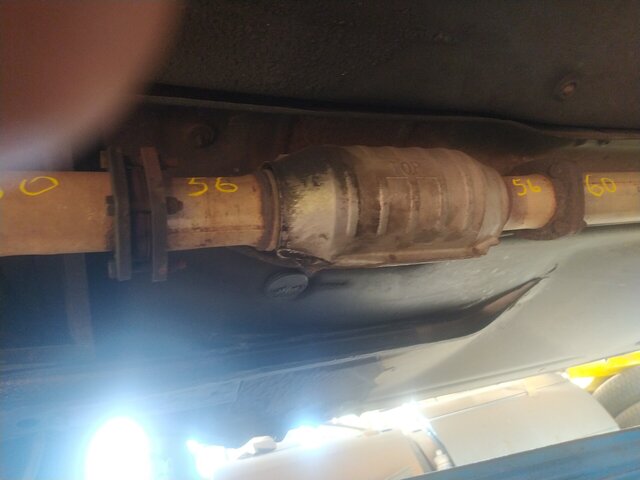

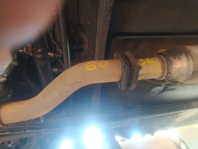

der Kat ist zu ersetzen. Der Monolith ist kurz davor sich ins hinterliegende Rohr am Stück zu verabschieden. Das wäre fatal. Daher mein Plan den Kat schleunigst zu ersetzen und die doch seltenere 4-Loch Flansche beizubehalten und einen Kat dazwischen zu schweißen. Der der jetzt montiert ist kann von mir nicht eindeutig als original Kat entarnt werden. Der hat ein Abschirmblech wodrauf das Wort TOP vermerkt ist. Das ich das ungehindert lesen kann bedeutet das er nicht korrekt montiert ist, egal. Die gesamt originale Restanlage hat außen 60mm gemessen, der Kat nur 55/56mm. Also gesucht wird ein guter Einschweißkat mit Abschirmblech in runder Ausführung. Anbei ein paar Ablichtungen. Wenn jemand eine Empfehlung aussprechen kann wäre das top. Ein noch guter, gebrauchter Kat wäre wohl annehmbar. By the way wo könnte ich mich registrieren das ich ab sofort auch einen Tech2, mit Airbag Adapterstecker, besitze. Grüße vom Doc

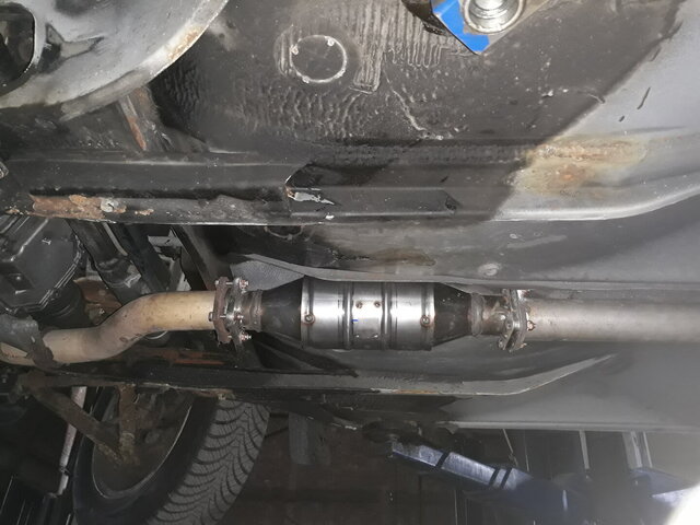

Matrix-Kat einbauen, der hat dann auch Euro2 und ABE.

Ja, aktuell hat er noch ein paar liegen. Wenn die wieder verkauft sind, dauert's dann mehrere Wochen, bis er wieder nachproduzierte bei sich liegen hat.
Ich habe erst heute einen neuen verbaut - preislich so (bei Direktbezug über den aufgeweckten Herrn Spannagel), dass man ihn bei Selbsteinbau in zirka vier Jahren durch die gesparte KFZ-Steuer (Differenz von 155 Euro zwischen Euro1 und Euro2) wieder raus hat.

Der Katalysator sieht nach üblicher US-Arbeitsqualität aus...
Ersatz-Kats gibt es, wenn Du keinen Matrix-Kat und keinen guten gebrauchten einbauen willst, auch recht günstig als Nachbauten. Beispielangebot:
https://www.skandix.de/de/fahrzeug-teile/auspuff/abgasreinigung/katalysator/1006533/
Am 28.6.2026 um 16:17, alufelgendoctor hat gesagt:
.... Der der jetzt montiert ist kann von mir nicht eindeutig als original Kat entarnt werden.
Da ist irgenein Billig-Nachbau.
Ansonsten verweise ich auf die o.g. Antworten zum Matrix-Kat.
