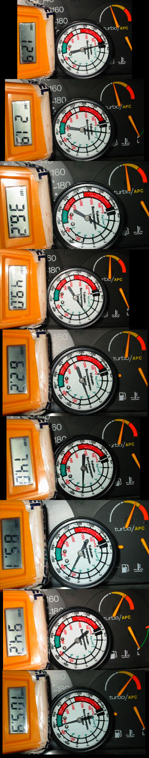

Tja, was soll ich sagen. Der Grundladedruck bringt es. HURRA!!! Da muss ich wohl mal sehr flüchtig gemessen haben. Letztlich war mein GLD bei 0,25 Bar, da hat das APC den Druck nur kurz auf 0,5 gehen lassen, beim Abregeln ist er dann auf etwa 0,33 Bar abgefallen. Nach 2 1/2 Umdrehungen der Gewindestange hab ich nun einen GLD von etwa 0,34 und der Druck baut sich zuverlässig bis 0,6 Bar auf und bleibt da auch. Jetzt tut auch die Klopf Leuchtdiode beim Bleifussbetrieb hin und wieder was und gibt mir einen Eindruck wie das bei 0,3x Bar so war, cool. Jetzt tanke im mal was anderes als normal Benzin, besorge mir mal einen Drehmomentschlüssel, der schon ab 20NM arbeitet, dann kann ich die ganzen Leuchtdioden wieder entfernen... Was im nachhinein so alles sinn macht! Gruss und Dank, david

Danke für das Echo, den "ohne Schlauch" Test konnte ich nach den ganze Beiträge hier natürlich nicht umgehen, aber mit Fussspitzengefühl im dritten Gang am Berg beschleunigt, lässt sich ganz gut APC spielen. Ich bin halt mal davon ausgegangen, dass er den gelben Bereich verträgt. Aber wie gesagt, tunen ist grad nicht meine Absicht, ich genieße eher das untertourige Fahren, will aber natürlich auch nicht, dass Ihm bei 160-180 die Luft ausgeht. Eher psychologisch bedingt will ich natürlich auch, dass der Turbo so funktioniert, wie er sollte. Ersatzbox habe ich mir, wie schon erwähnt besorgt die funktioniert identisch. Meine Vermutung ist eher, da hat mal wer die falsche Box als Ersatz eingebaut. Und wenn es so ist, dass es Drucksensoren gibt/gab mit unterschiedlichen Wiederstandswerten, passt zu einer gewissen APC Modellnummer nur ein gewisser Drucksensor. Wenn einer von euch also Vergleichswerte für Überdruck/Wiederstand des Drucksensors hat, wäre das im Zusammenhang mit der Modellnummer des APC echt interessant. Meine Wiederstandswerte bei AD+ sind folgendermaßen. 0,0 Bar -> 12,9 Ohm 0,1 Bar -> 21,9 Ohm 0,2 Bar -> 36,2 Ohm 0,3 Bar -> 49,0 Ohm 0,4 Bar -> 62,2 Ohm 0,5 Bar -> 74,0 Ohm 0,6 Bar -> 85,1 Ohm 0,7 Bar -> 94,2 Ohm 0,8 Bar -> 105,9 Ohm (anbei auch eine kleines Bildchen des Barometers, Ohmmeters und APC-Meters angehänt ;-) Mein Grundladedruck ist warsch. garnich so falsch, ohne APC geht die APC-Anzeige etwas über die 0,3 Bar Stelle meines Bildchens. Ich teste bei Gelegenheit aber gerne mal, wie sich das ganze verhält, wenn ich den Grundladedruck etwas erhöhe. Wenn die Box allerdings schon bei 0,2 Bar anfängt abzuregeln, bringt das im Enddefekt warsch. leider wenig? Gruss, david

Hallo, ich habe vor kurzem ein 88er 900 turbo 16v Cabrio von einer Freundin übernommen. Obwohl ganz gut in Schuss bedarf es irgendwann halt doch ein bisschen Automechanikerneigung. Damit mir dieses tolle Auto möglichst lange erhalten bleibt versuche ich herauszufinden, wie gut es ihm im Detail nun geht. Euer Forum hier ist dabei wirklich eine grosse Hilfe, vielen Dank schonmal. Nun habe ich da ein vermeintlich klassisches Problem mit dem Turbo und dem Ladedruck bei dem ich euch um Rat fragen möchte. Ohne den besagten Schlauch, der das Westgate steuert, geht der Ladedruck recht schnell an den roten Bereich. Mit Schlauch, ohne APC regelt das APC-Ventil/Westgare auf etwa 0.3 bar ab (Ladedruckanzeige bis 1/3 in den gelben Bereich). Mit APC geht die Anzeige etwas über die hälfte und dann zurück auf die hälfte bzw. 0.5 Bar, laut Barometer. Bei höherer Drehzahl geht der Druck zunehmend zurück auf 0.3 Bar. Die Druckdose hat bei Luftdruck 23 Ohm, bie 0,5 Bar einen Wiederstand von 70 Ohm und funktioniert ansonsten. Zündkabel habe ich getauscht, Unterdruckdose geprüft. Klopfen tut er wohl auch nicht. An den pin 19 des APC hab ich eine Leuchtdiode angeschlossen, die leuchtet, wenn ich direkt auf den Klopsensor klopfe, aber nicht beim fahren. Zu guter letzt habe ich die APC Steuerung den Klopfsensor und das APC-Ventil ausgebaut und mit Hilfe eines Potentiometers als Drucksensor so wie einem Frequenzgenerator als Drehzahlimpuls die Funktionen überprüft. Funktionierte alles recht erwartungsgemäß, wie bei 900aero beschrieben, allerdings greift die Steuerung schon bei Grundladedruck. Genaugenommen folgendermaßen Ruhiger Klopfsensor RPM DRUCK 0 29 Ohm 100% Spannung am APC 0 35 Ohm leichtes Pulsieren der Spannung am APC, Relais aber noch stabil 0 46 Ohm stärkeres Pulsieren, APC fängt das Klackern an. 2340 46 Ohm leichtes Pulsieren wie bei 35 Ohm und 0 RPM 2370 46 Ohm 0% Spannung am APC 2370 33 Ohm 0% Spannung am APC Bisschen klappern am Klopfsensor 2370 33 Ohm 100% Spannung am APC 2370 36 Ohm leichtes Pulsieren 2370 40 Ohm stärkeres Pulsieren, APC fängt an zu Klackern Höhere Drehzahlen oder höherer Wiederstand vom Drucksensor verlängern die stromlosen Phasen des APC-Ventils sehr schnell. Liegt es nun vielleicht an meiner APC Box vom Typ 7566599, die nicht zum Drucksensor passt? Die Box ist es wohl nicht, da eine andere Box, vom selben Typ sich identisch verhält. Kennt jemand die Wiederstandswerte der Druckdose, die zum jeweiligen APC passt? Um Tunen geht es mir nicht! Würde nur gerne sicherstellen, dass er so funktioniert, wie er soll. Gruss aus München, david
