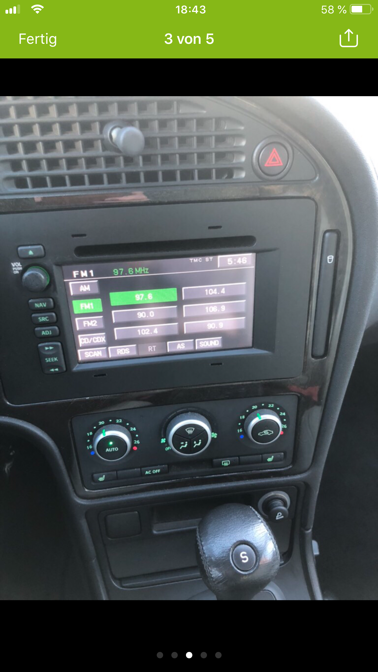

    Bei der Uhr schon. Beim Datum nicht. Ich kriege Oktober 2001 angezeigt. Lediglich der Tag stimmt.
  7. Nitram hat auf Nitram's Thema geantwortet in 9-5 I
    Hallo zusammen, kann mir jemand sagen wie ich bei dem Denso Radio/Navi das Datum einstellen kann? Ich fahre einen 95 aus 2007.
