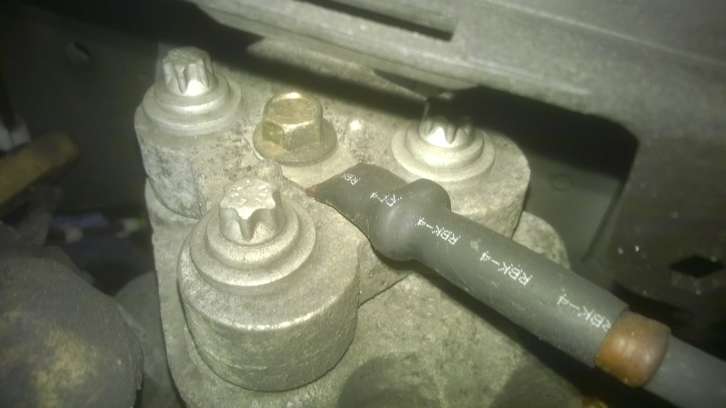

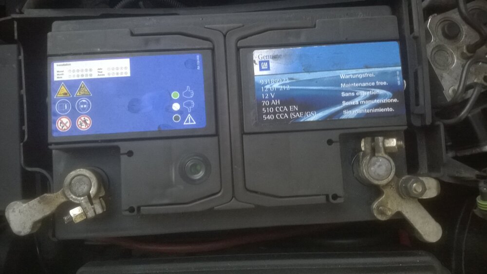

  8. Hallo zusammen, so heute mal nach der Batterie geschaut. Für mich sieht das rech flott aus. Anzeige ist grün also Daumen hoch. Das sollte das Massekabel sein...richtig? Bisschen oxidiert ist die ganze Geschichte schon, finde es aber jetzt nicht so schlimm. Sol ich trotzdem das Teil mal abschrauben und reinigen? Und was nehm ich dazu am besten...feinkörniges Sandpapier und einen Spritzer WD-40? Bin heute mal ca. 15 km gefahren mit Zwischenstopp, nichts passiert. Im Anschluss hab ich Ihn mal im Standgas 2 min laufen lassen nichts ungewöhnliches. Gruss Benjamin

  10. Hallo Martin, beim ersten Mal der Wellen Sensor. Beim zweiten mal das ESP. Batterie ist von 2013 sollt eigentlich noch gut sein. Aber ich schau mir das morgen mal an, wenn der Regen aufgehört hat. Gruss Benjamin
