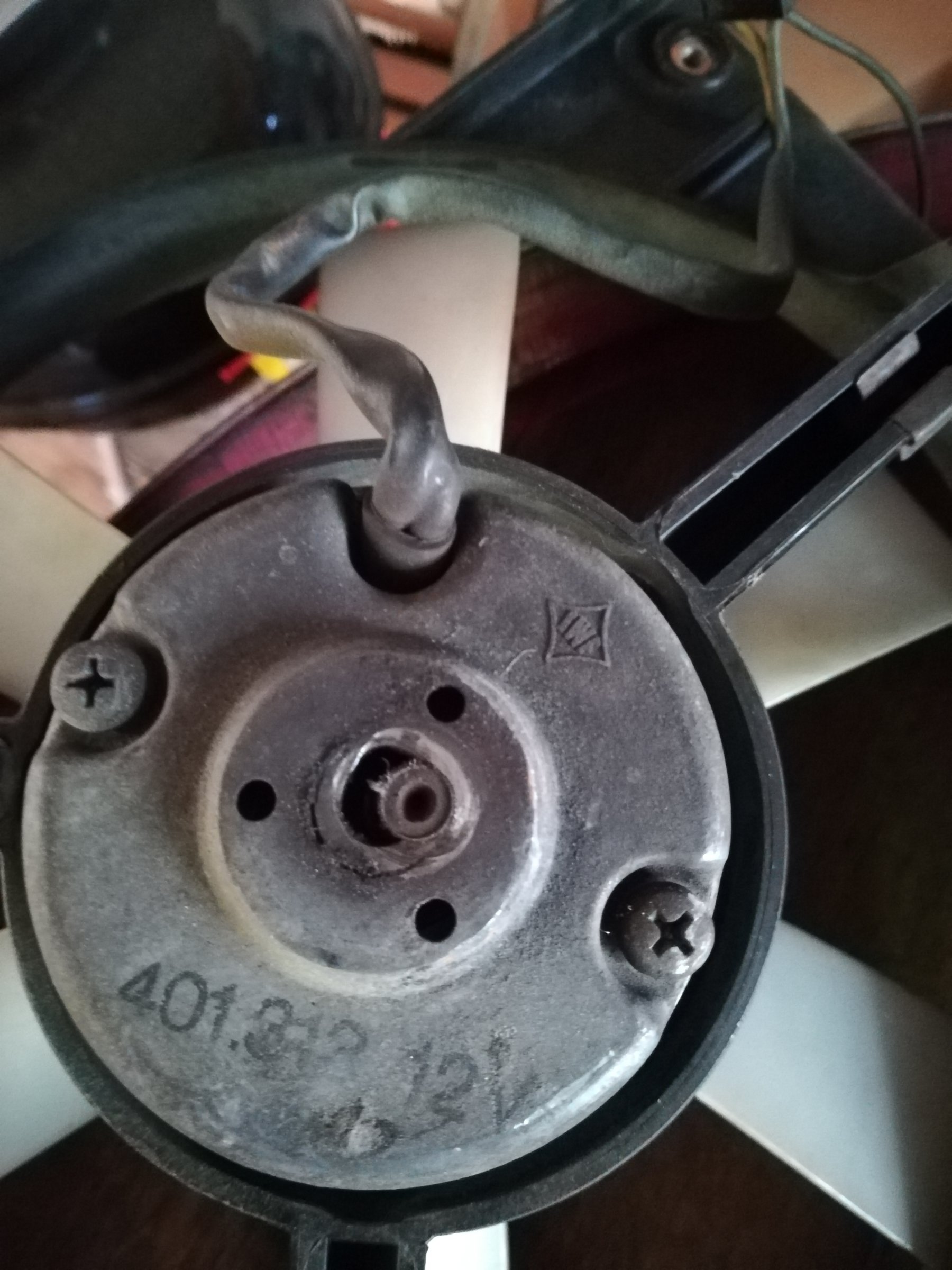

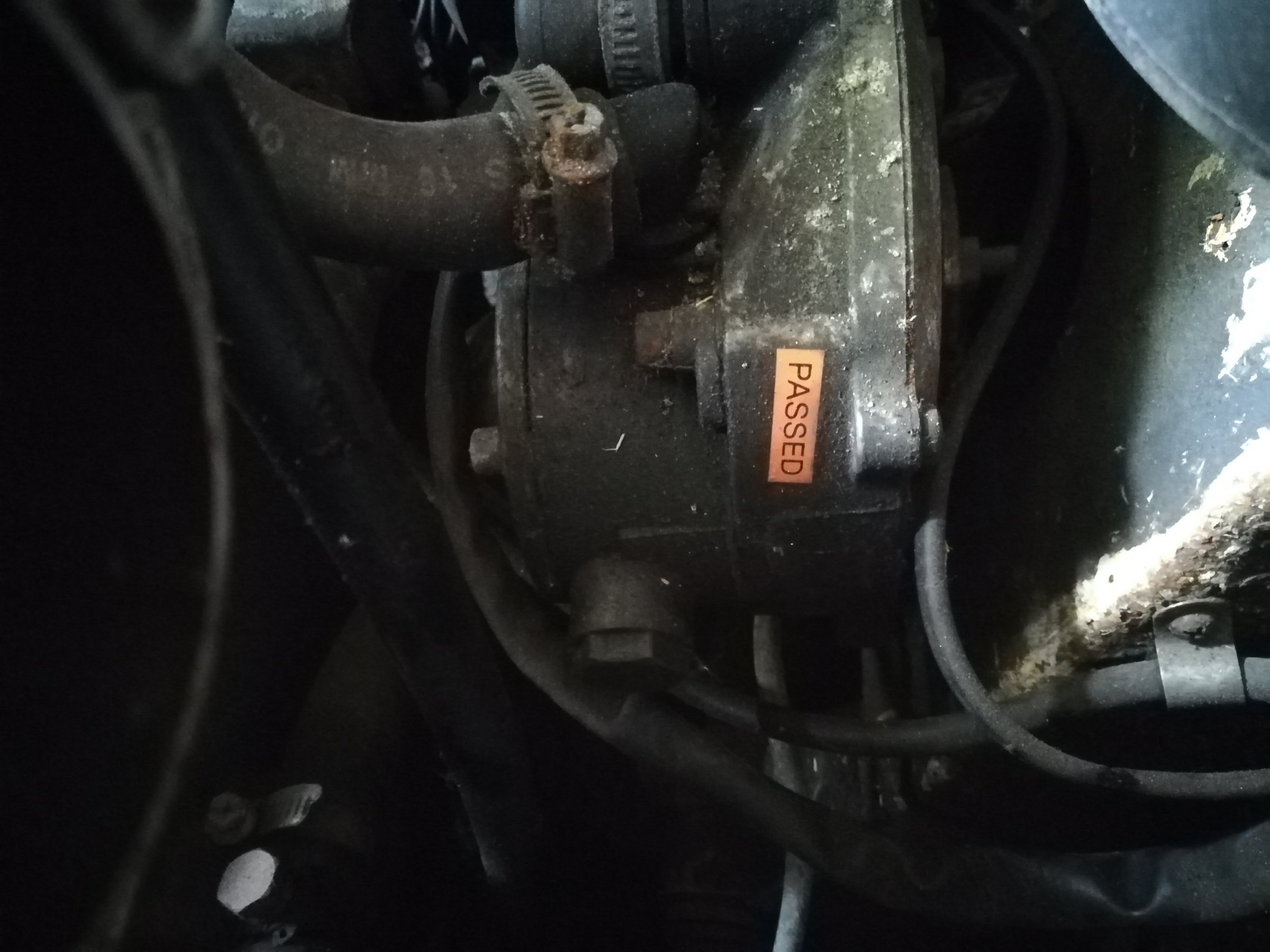

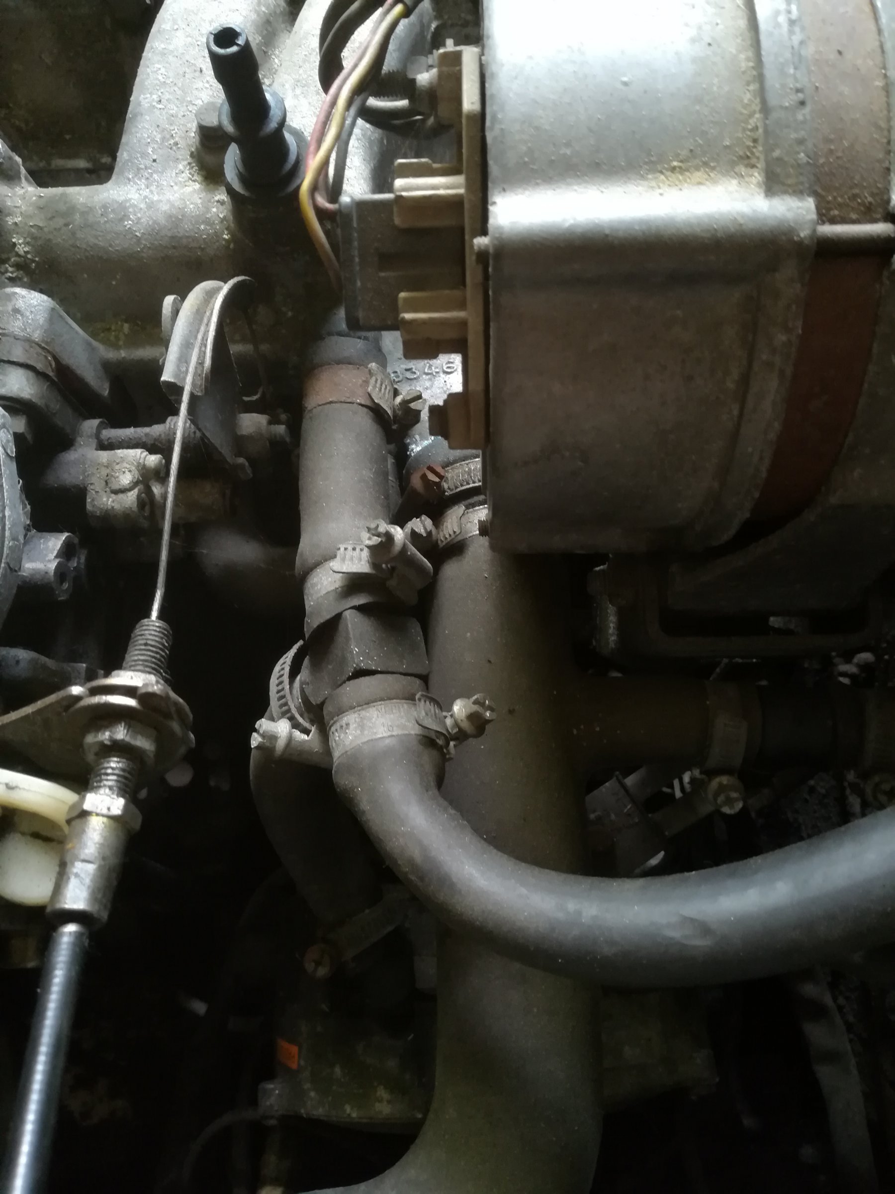

  2. Guten Morgen, nachdem ich bei unserem 76er Exemplar, siehe Foto im Profil, den Kühlkreislauf gespült, den Thermokontakt einer Honda Goldwing (M16x1,5, 82° C, 4,36 Euro in der Bucht, aus China ;-)Ersatz fürs Handschuhfach wird noch besorgt), einen intakten Lüftermotor mit nicht ausgeschlagenem Lagersitz (anbei ein Bild des alten Exemplars), einen anderes, gebrauchtes Relais für den Lüftermotor eingebaut und letztendlich noch die Zylinderkopfdichtung getauscht habe, hat sich jetzt die Wasserpumpe als undicht herausgestellt/verabschiedet. Meine Fragen jetzt: Hat der Reparatursatz für den 900er Motor, siehe oben, gepasst? Kann mir jemand das Ausbauwerkzeug, egal ob Eigenbau oder Original, gerne auch gegen Leihgebühr und Pfand, ausleihen? Ich fahre auch gerne ein "paar" Kilometer um das Teil abzuholen. Bei der Gelegenheit könnte man sich auch austauschen und kennen lernen. Mein Wohnort ist in 53506 Kesseling, 25 km vom Nürburgring entfernt. Wäre toll, wenn´s klappen könnte. Gruß und schönen Tag noch, Markus

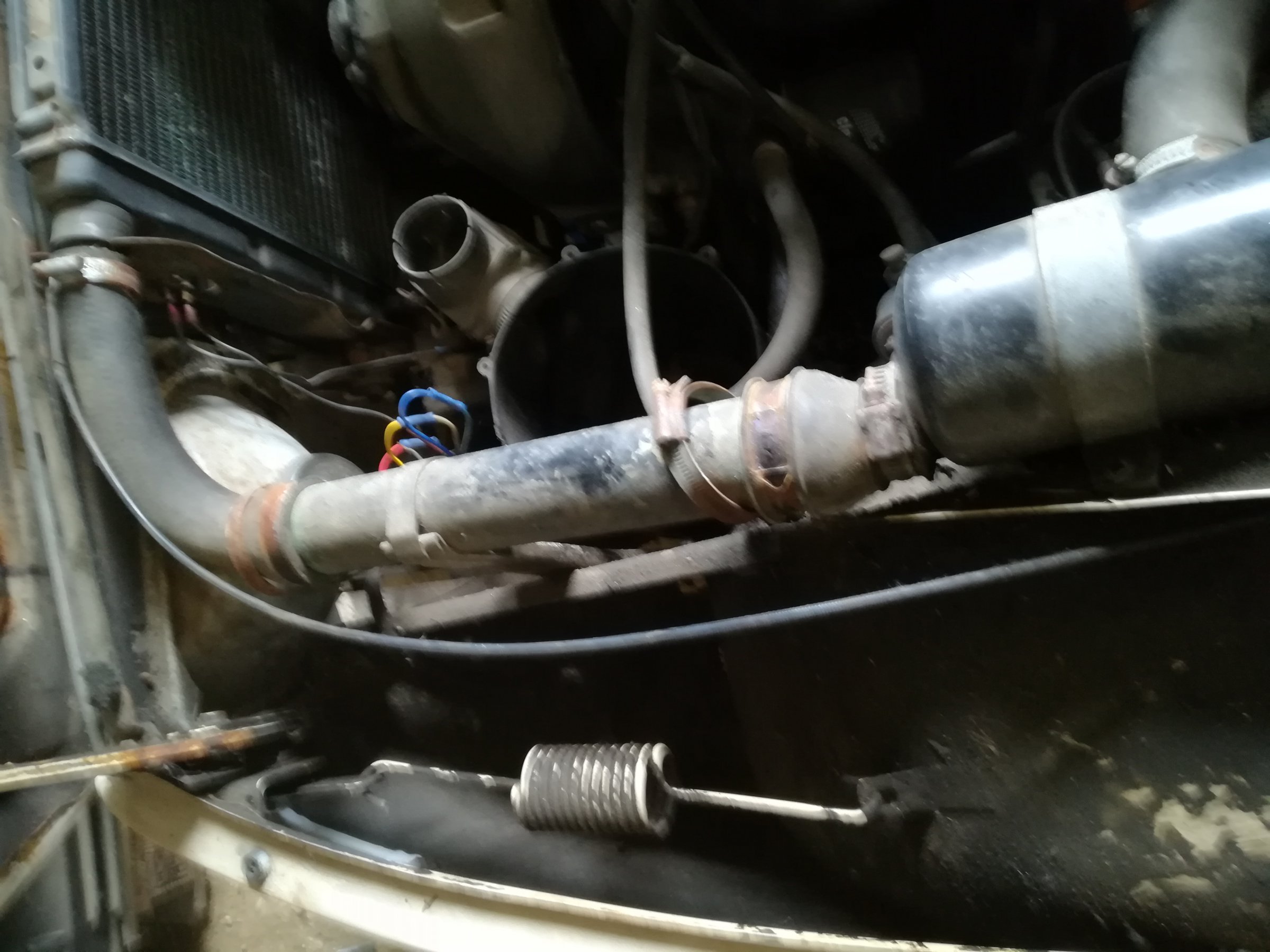

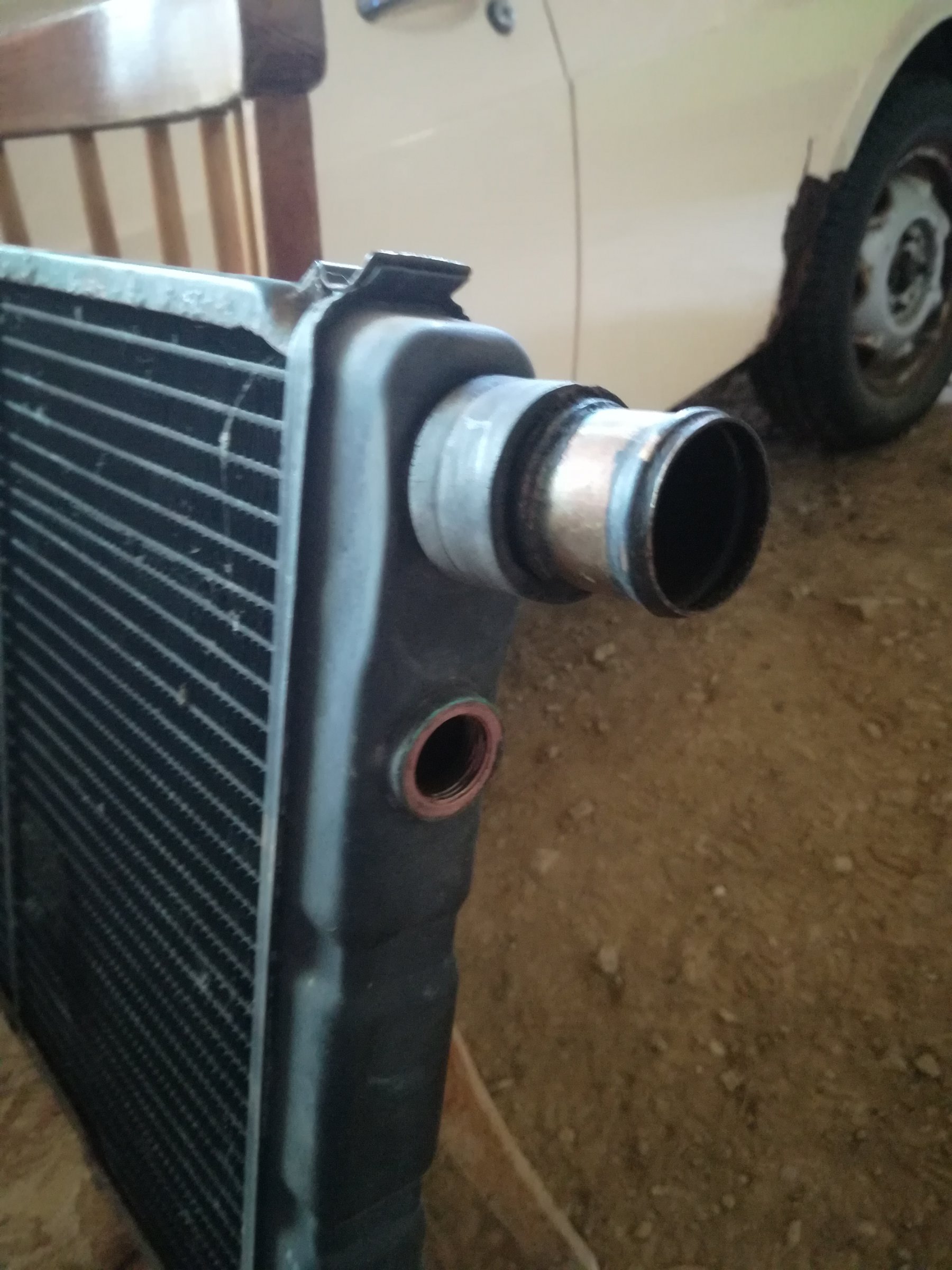

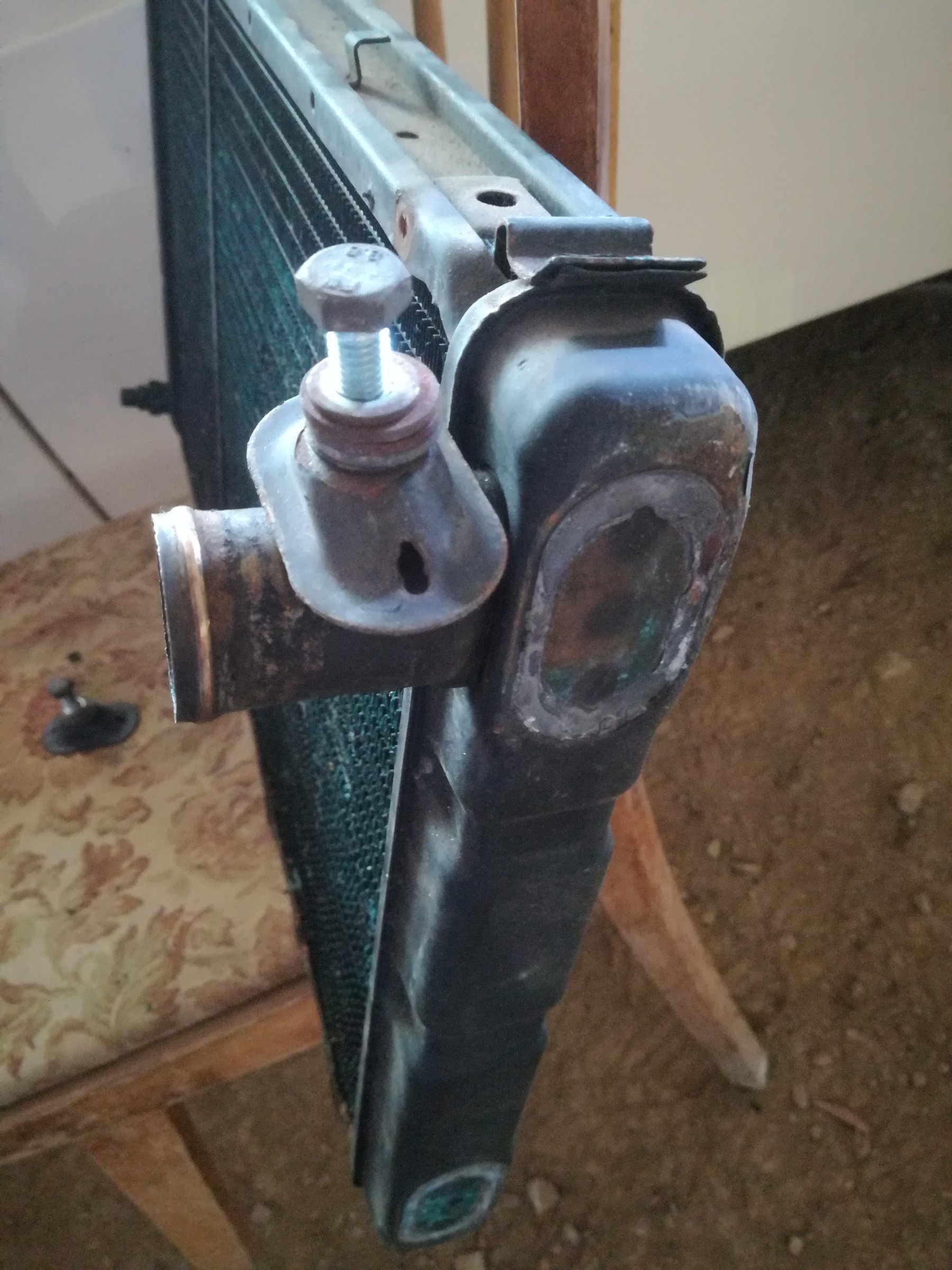

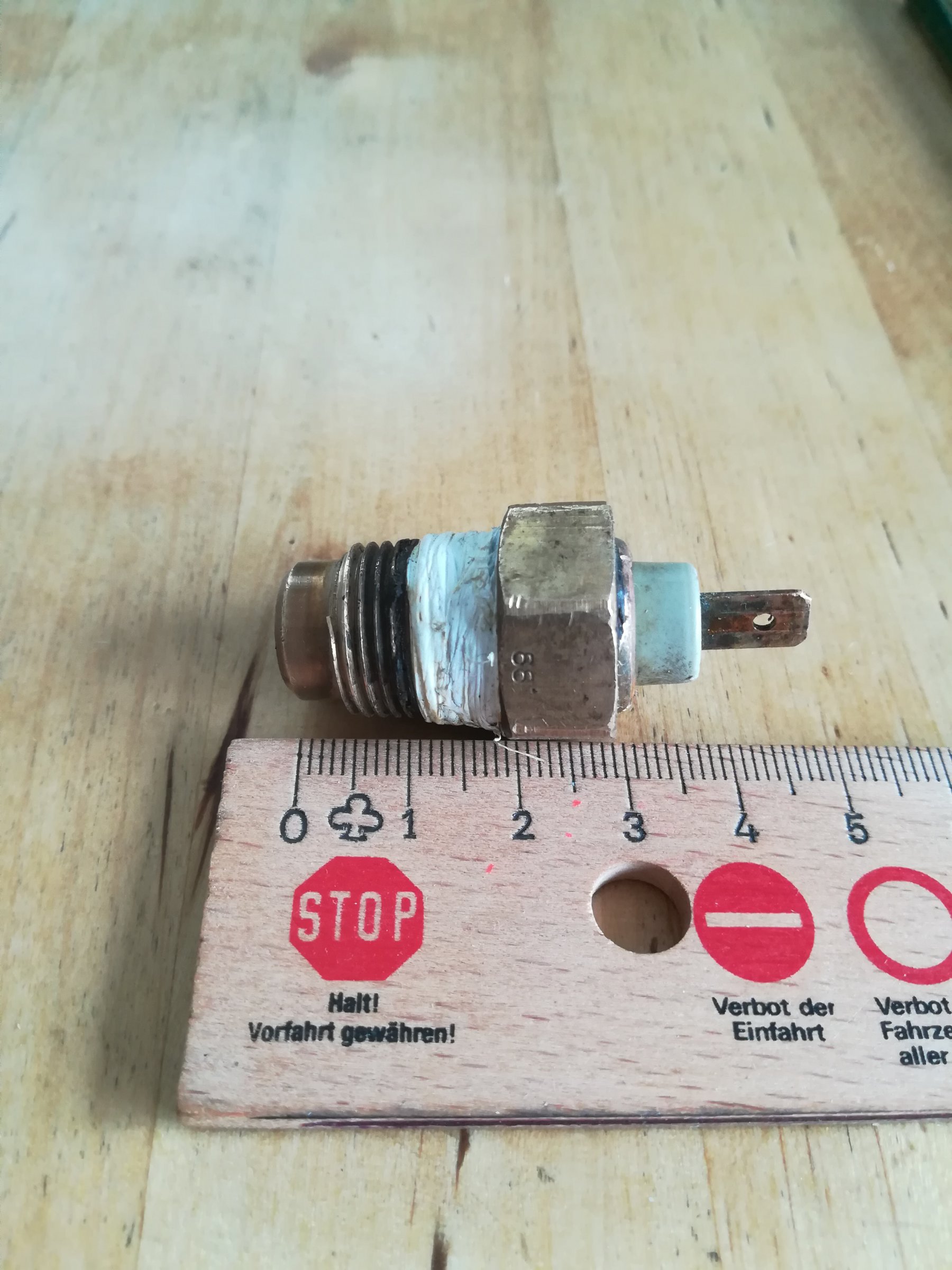

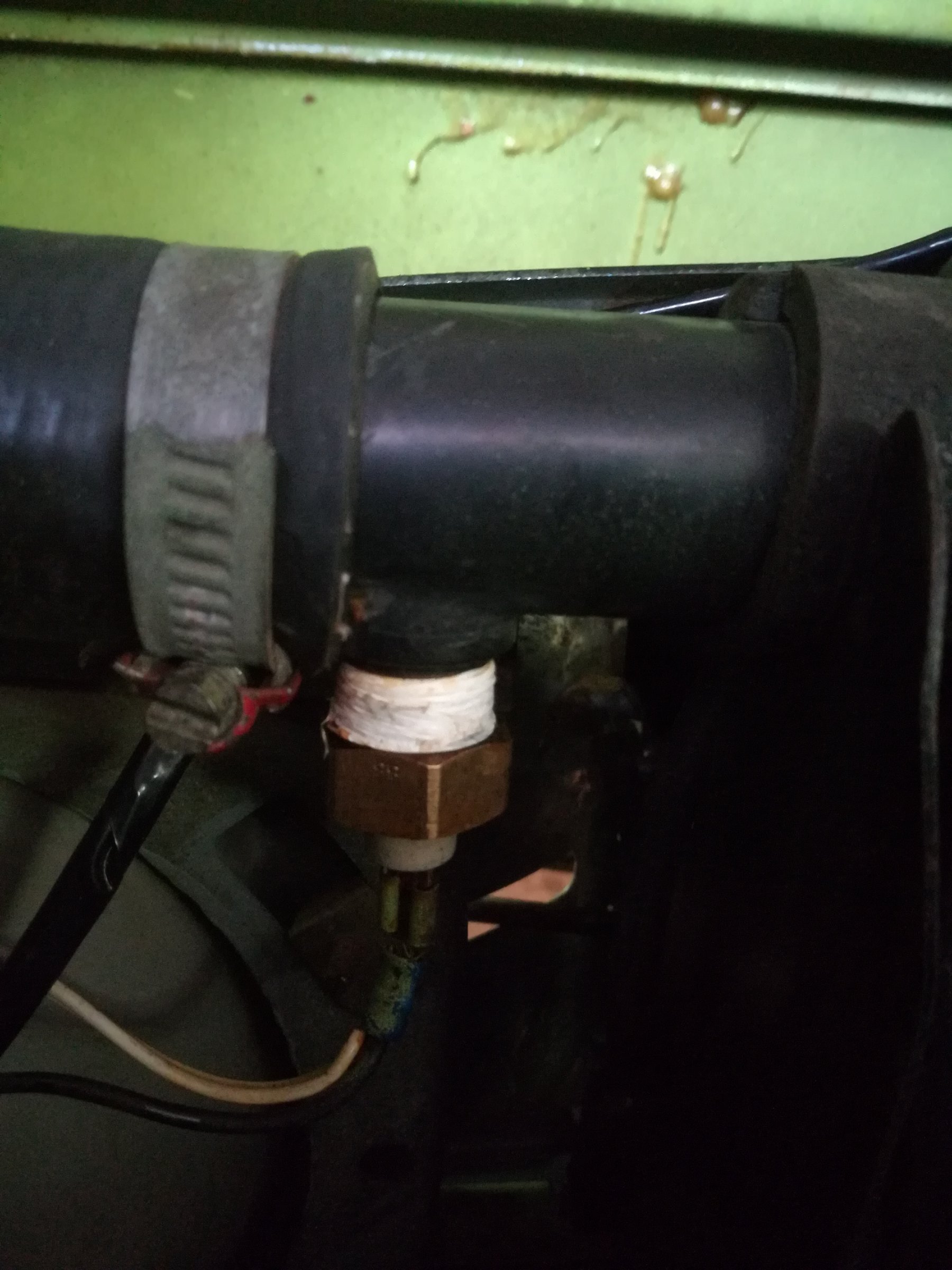

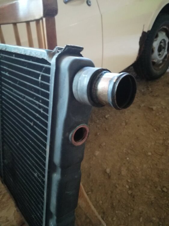

  8. Heute stehe ich mit dem Programm wieder auf Kriegsfuß. Linkes Bild, alter Thermokontakt, rechte Bilder "neue" Kühlerversion.
  9. Das erste Bild zeigt den alten Kühler und dessen Thermoschalter/-kontakt, das letzte die "neuere" Version.

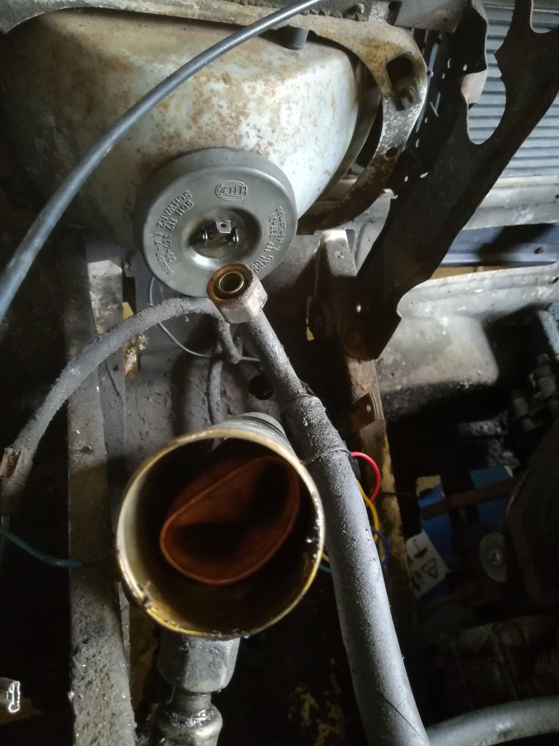

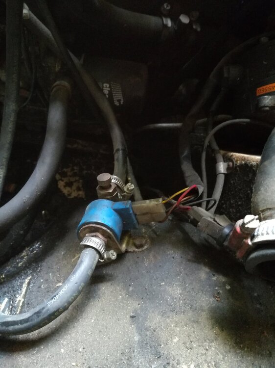

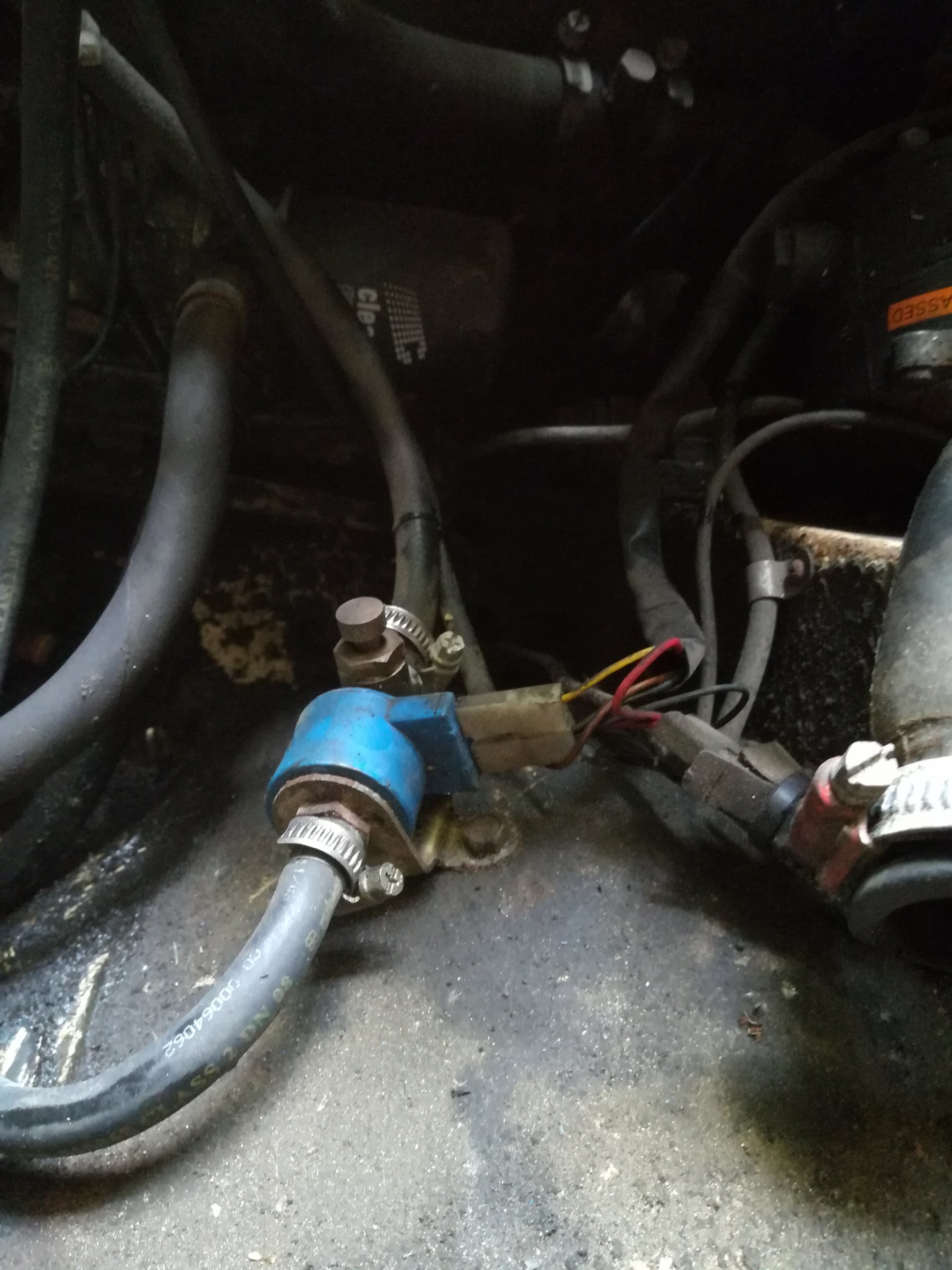

  10. Und jetzt für heute die 3. unsere Rolling-Restauration offenbart mal wieder ein neues/bekanntes Problem: Er wird zu heiß! Das Thermostat ist getauscht, der Motor gespült und die Wasserpumpe funktioniert ordentlich. Der Vorbesitzer hatte schon einen Schalter eingebaut, um den Kühler unter Umgehung der Termokontaktfunktion vom Innenraum einschalten zu können. Allerdings ist der Thermokontakt am Kühler mit Teflonband eingesetzt. Beim Warmlaufen im Stand und erreichen einer Temperatur, bei der eigentlich der Lüfter angehen sollte, zuckte letzterer immer nur ein wenig, lief aber nie dauerhaft. Nach dem Herausschrauben der Thermoschalters stellte sich heraus, dass er nur mit einem minimalen Teil des Gewindes in seiner Buchse gesessen hat. Durch leichtes klopfen auf den Schalter konnte er zur Arbeit bewegt werden. Also wollte ich einen neuen besorgen. Vielleicht einen, mit einer niedrigeren Einschalttemperatur (mit gleichzeitiger Änderung des Thermostats!). Mit dem Kühlerfachmann in unserer Nähe telefoniert, Schalter sei da. Hingefahren, Muster mitgebracht. Und ab hier fängt das Dillemma an: Der Schalter, der vorrätig war, ist nicht der, den ich bei uns verbaut vorfand. In unserem ´76 ist ein Kühler verbaut, der laut ET Liste eigentlich nur bis ´71 eingebaut wurde. Hier sitzt der Schalter, von unten eingebaut, im Auslauf des Kühlers und hat nur einen Stromanschluss. Dafür ist der Kühler auf der Unterseite mit Masse verbunden. Hier gibts nen Extraanschluss, der auch durch den Kabelbaum (keine Impro sondern original!) mit Masse verbunden ist. Der Anschluss im Kühler hat wohl auch ein metrisches Gewinde. Saab hat ja viel zölliges Material verbaut und der Thermokontakt hat wohl auch ein solches Gewinde, da er sich nicht komplett oder nur mit roher Gewalt komplett versenken lässt. Beim 76er Modell sollte der Kontakt in der linken Seitenwand des Kühlers sitzen. Versehen mit 2 Stromanschlüssen und er ist deutlich größer. Alles umzubauen auf 76er Standard wäre kein Problem, zumal ich nen 75er Schlacht-99er in der Scheune stehen hab. Allerdings sind hier, wie der Teufel es will, die beiden rechten Befestigungen abgebrochen und müssten erst gelötet/geschweißt werden. Zudem sieht der Kühler auch nicht mehr sooooo fit aus, dass sich die Reparatur lohnen würde. Hinzu kommt, dass ich in den Frontträger des 76er links ein Loch bohren müsste, damit der größere Thermoschalter irgendwo dort seinen Platz findet. Letztendlich hätte ich mir wohl die obige Erklärung sparen und einfach fragen können: kennt jemand eine Bezugsquelle für die alten Thermokontakte für die ganz frühen Saabs? Ich werde es auch mal bei Limora probieren. Ein auf Verdacht gesuchter MG Thermokontakt sieht genauso aus wie der bei uns verbaute. Gruß Markus

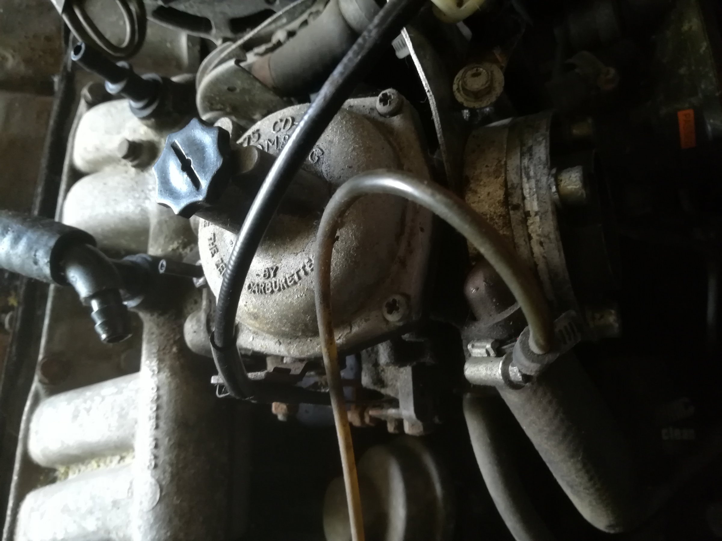

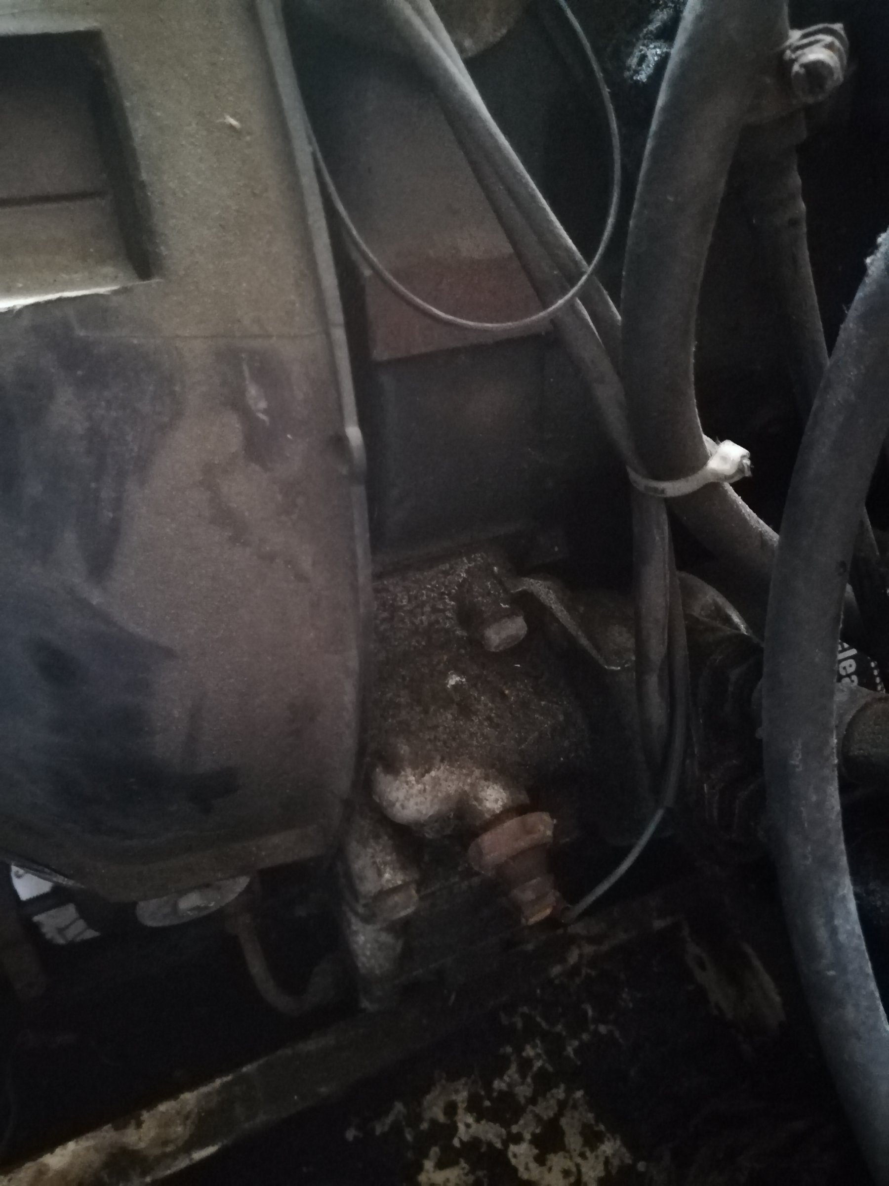

    Für heute die 2., unser Schlachtauto Bj 1975, aus Holland importiert, hat eine Gasanlage. Soweit ich weiß, bekommt man gebrauchte Gasanlagen nicht in andere Fahrzeuge eingetragen. Hat jemand Interesse an dem Ding? Ist meines Erachtens komplett mit Verdampfer?, Tank,etc. . Gegen kleines Geld abzugeben. Ich lass das Ding noch drin, bis sich jemand meldet (der vllt. auch beim Ausbau hilft.). Gruß Markus

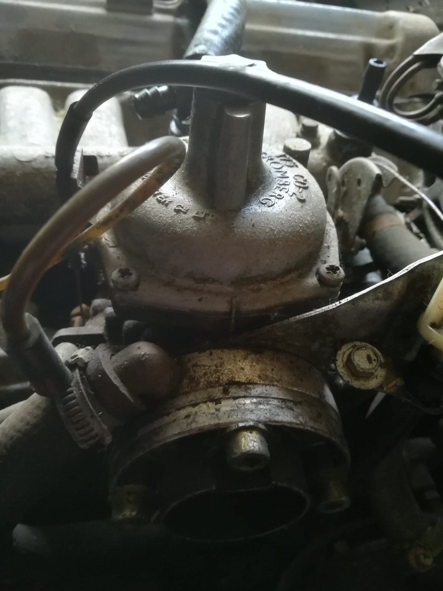

  12. Hier noch die passenden Bilder zu meiner oben stehenden Frage. bevor ich es wieder vergesse: eingebaut ist ein B20 Motor, Einvergaserversion.

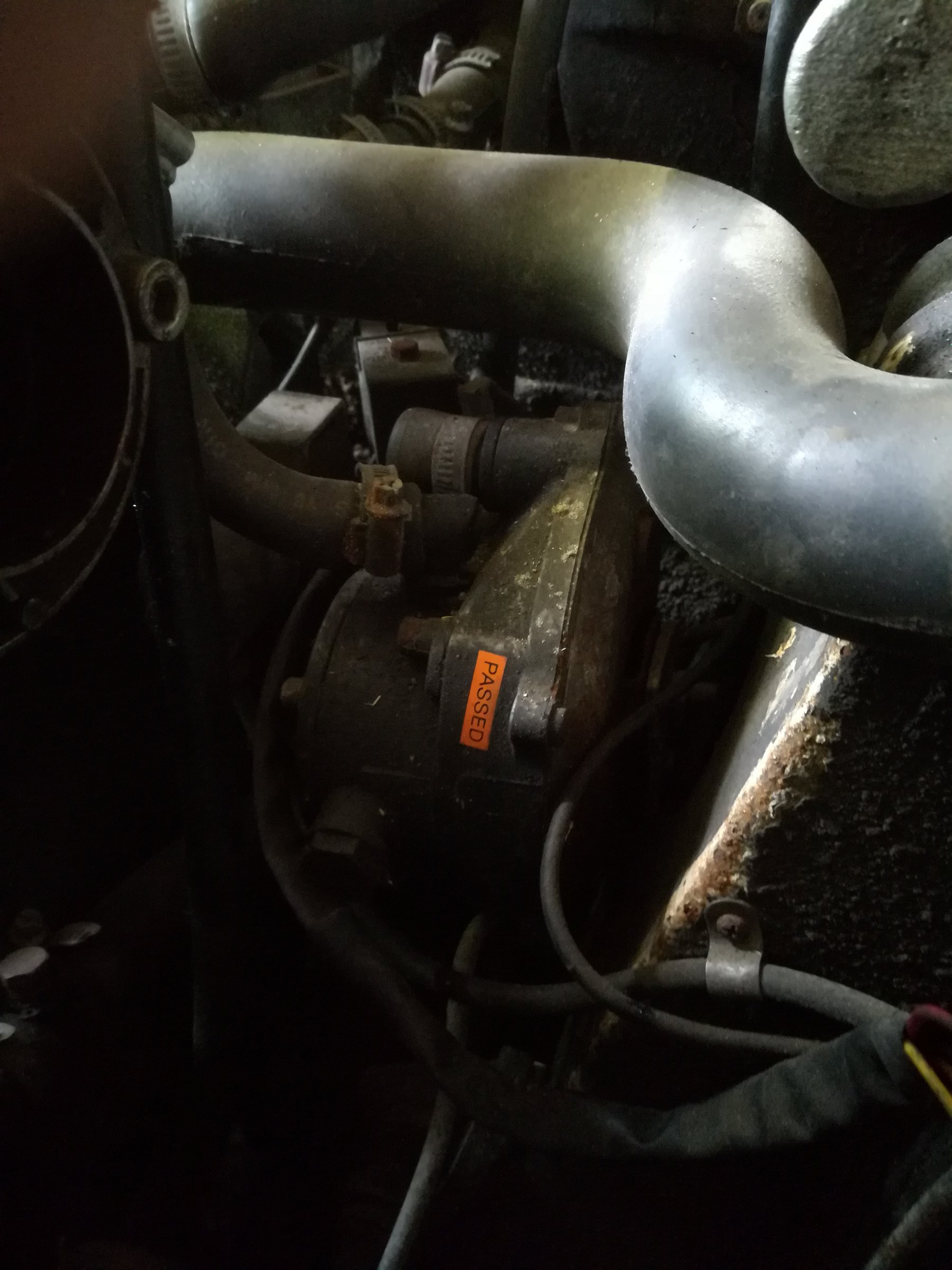

  13. Hallo zusammen, neben einer Gasanlage hat unser Schlachtsaab noch einen Öhlkühler im Wasserkreislauf zu bieten. Macht es Sinn (die 99er sind ja bekannt Hitzköpfig) diesen weiterzuverwenden? Zumal unserer zur Zeit eh immer zu heiß wird. Hat jemand Erfahrungen damit gemacht, ob das was bringt? Gruß Markus

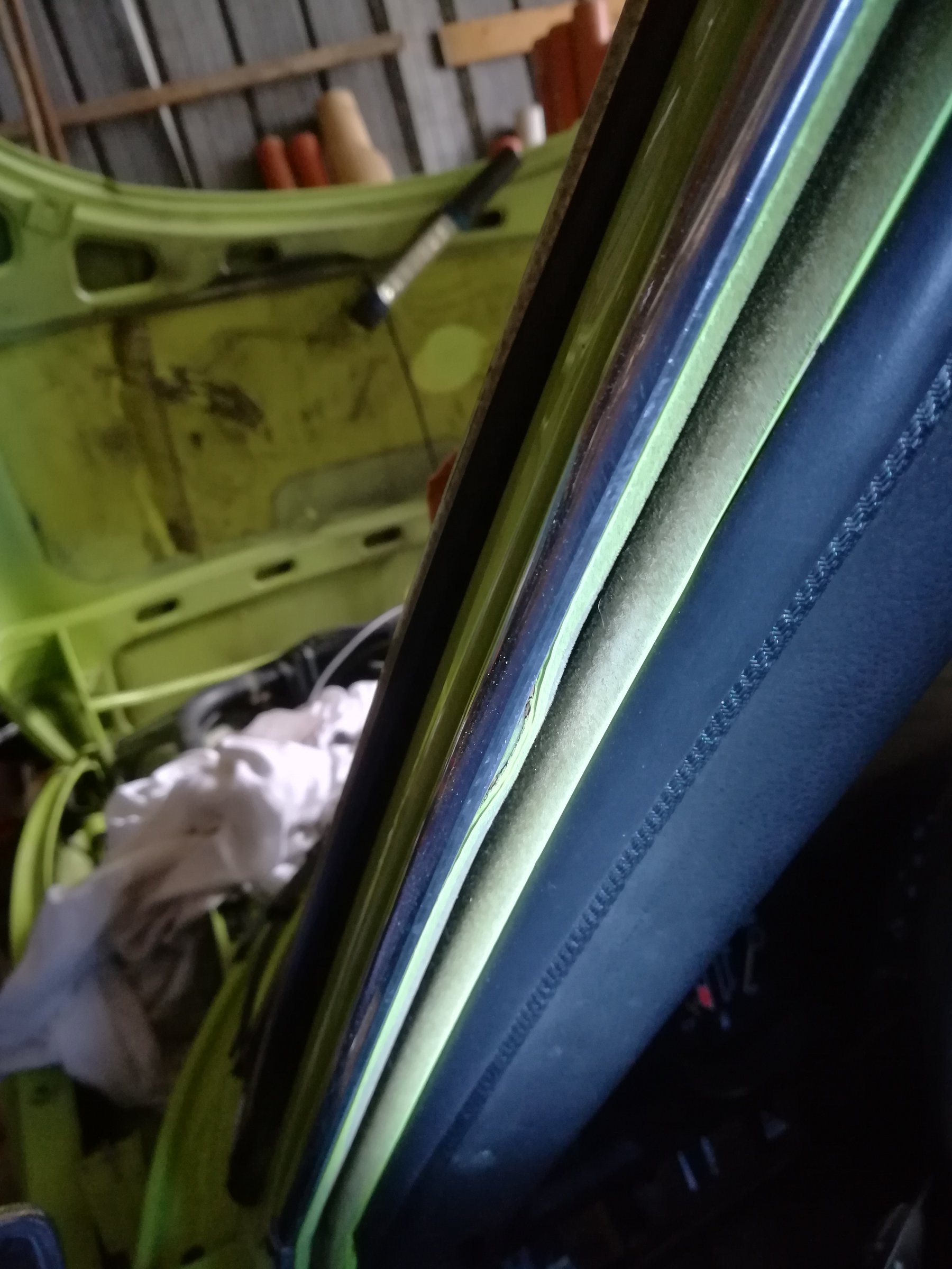

  17. Hallo zusammen, Bilder sagen mehr als 1000 Worte. Die Dichtung ist leider auf der Fahrer- und Beifahrerseite grün eingefärbt und die Farbe lässt sich nur schwer wieder entfernen. Der feine Filzflor in der Dichtung ist dann komplett weg.
  18. Guten Abend, nachdem bei unserem 99er mittlerweile der Motorraum und dessen Innereien wieder weitestgehend von Lackresten (nein, ICH war´s nicht) befreit ist, wollte ich mich den Fensterdichtungen widmen. Auch diese wurden wohl damals nicht abgeklebt und sind dementsprechend auch Opalgrün eingefärbt worden. Kennt jemand jemanden der einen kennt, der weiß, wo man diese Teile neu erwerben kann? Oder hat noch jemand gute gebrauchte aus einem Schlachtfahrzeug? Oder kann man einfach passende Meterware benutzen? Und wenn ja, welche? In unserem Schlachtsaab fehlen diese auch schon. Fragen über Fragen, vielleicht hat ja jemand die passenden Antworten. Gruß aus der Eifel, Markus

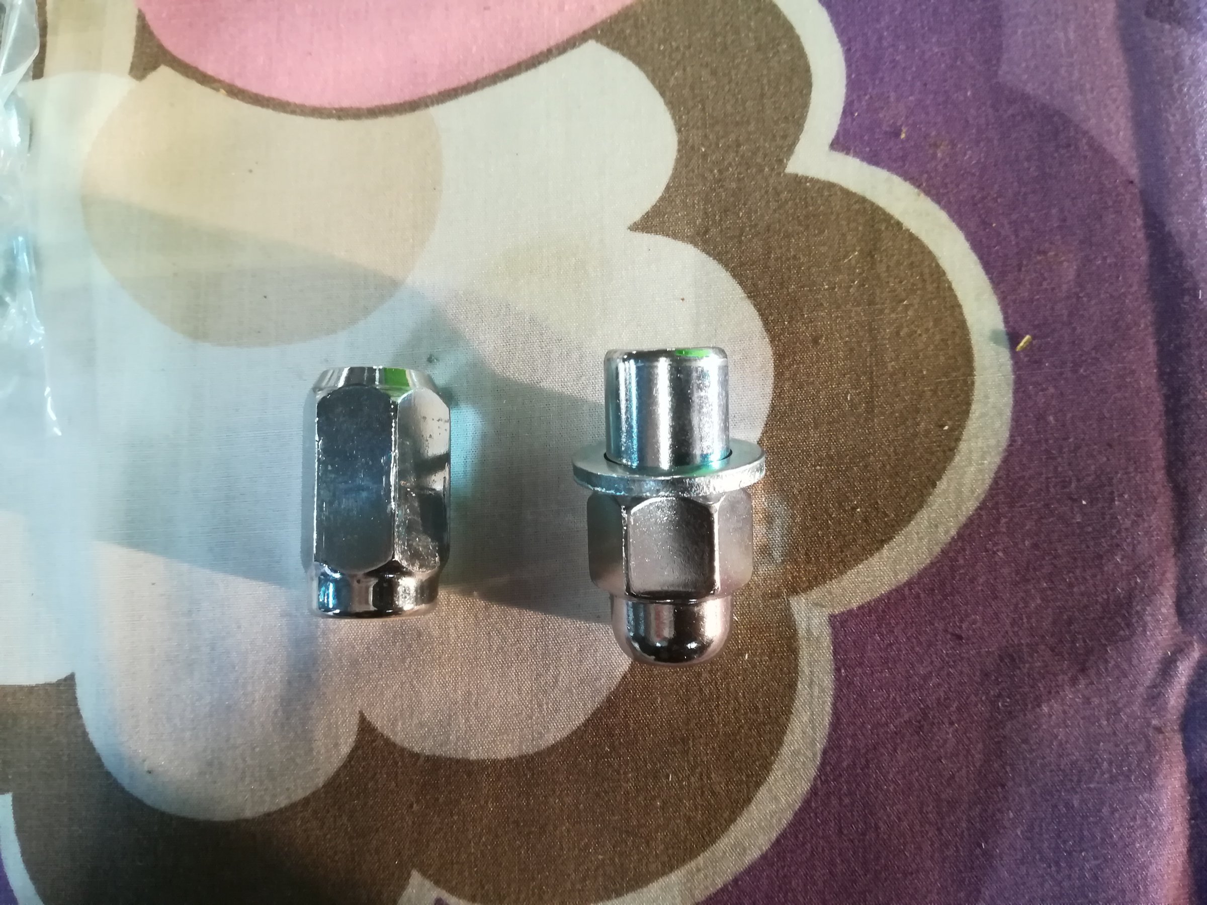

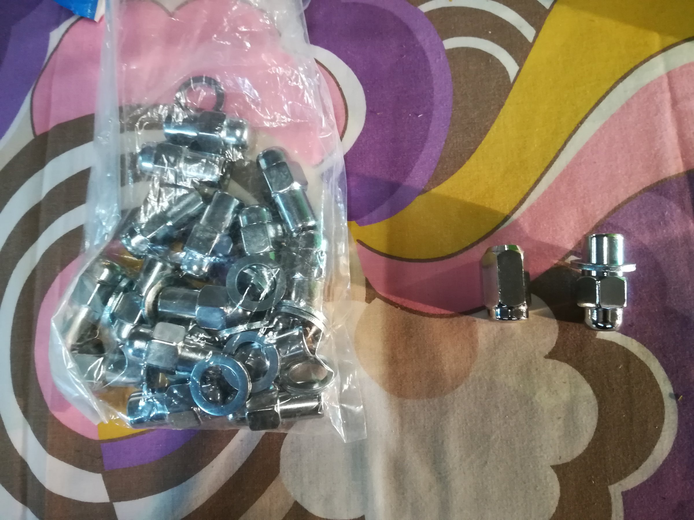

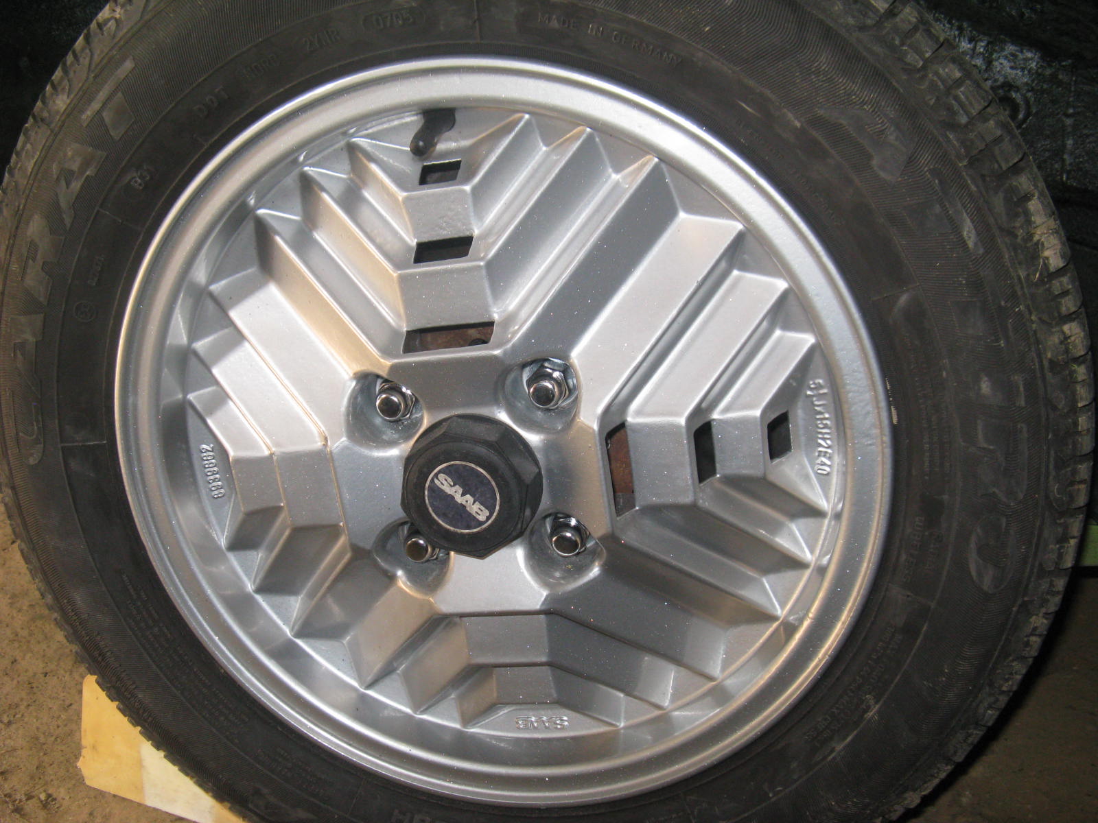

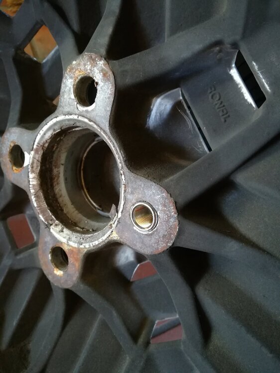

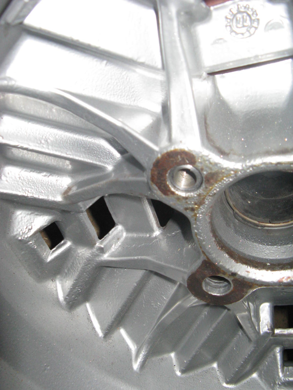

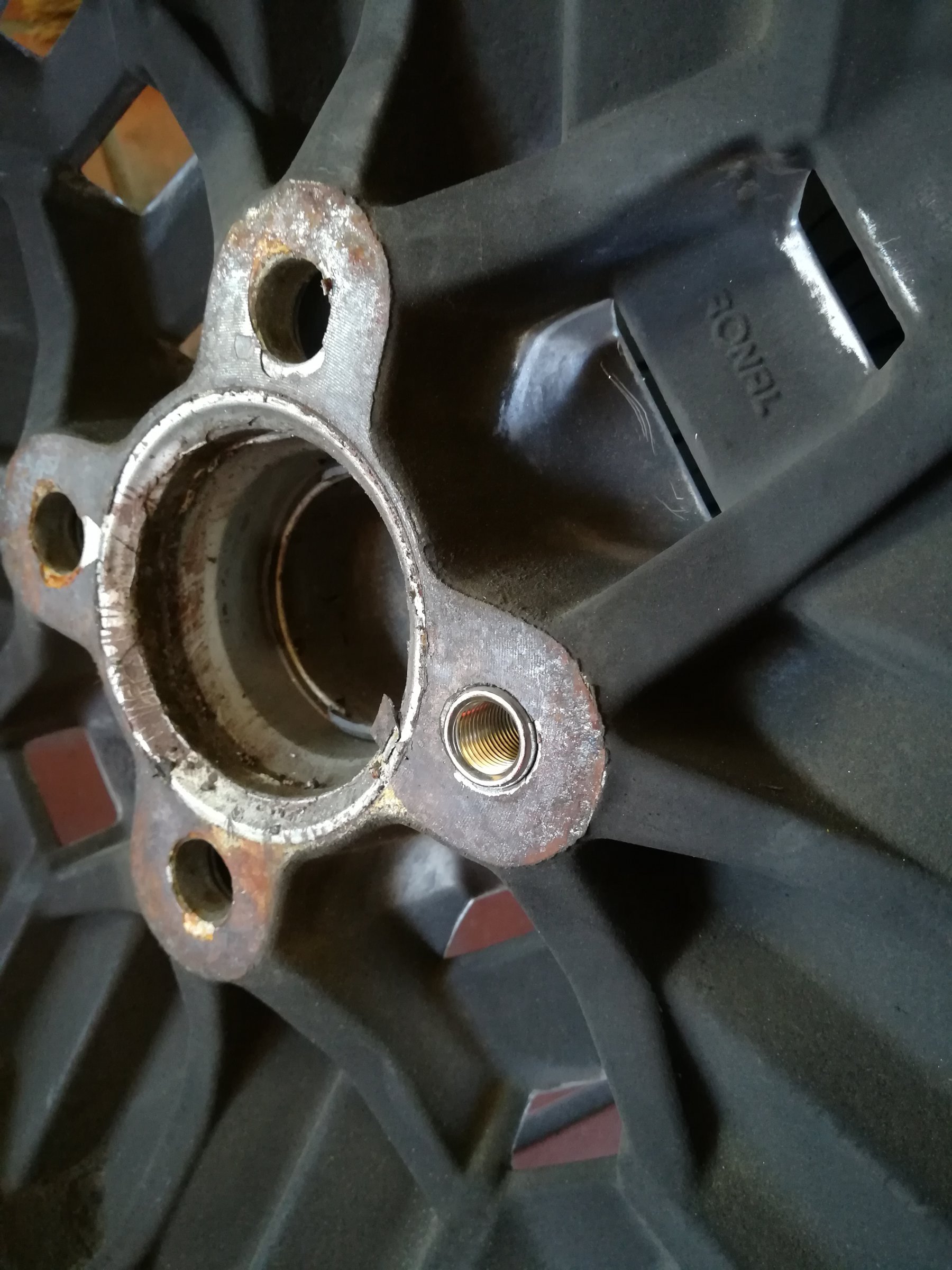

  22. Hallo nochmal, so, die Dinger wurden auch um 4 mm abgedreht. Kürzer haben wir probiert, reicht aber in unserem Falle nicht, da die Muttern dann auf der Felge aufsitzen könnten. Die Bilder im Anhang zeigen das Ergebnis. Mittlerweile sind auch die Felgen wieder ordentlich sauber. Die ersten Bilder zeigen die ungekürzten Schrauben in der ungereinigten Felgen, die letzten die gekürzte Variante mit sauberer Felge. Was den Tipp mit den Muttern vom Saab-Club anbelangt: der Wechselkurs Skr zu Euro ist ja ca. 10:1. Somit kosten die Muttern fast 8 Euro pro Stück. Dazu noch ein Sch....teurer Versand, Ein alter Waso-Tankdeckel hat kürzlich 22 Euro gekostet. Da weiß ich nicht, ob die Mehrkosten für originalgetreue Muttern dies rechtfertigen. Der Versand aus Groß-Brittannien lag bei Sofortkauf der Muttern bei rund 10 Euro. Werden die Muttern beim Saab Club Schweden eigentlich auch an Nicht-Mitglieder verkauft? Gruß Markus
  23. Gewinde passt, Hülsendurchmesser auch, nur die Länge der Hülse muss angepasst werden. Werde mich wieder melden. Gruß Markus
  24. Also, die Schrauben sind angekommen, passen, müssen aber noch gekürzt werden, so wie oben beschrieben. Sehen nicht ganz so kantig aus, wie die von Pneugo. Kosten aber nur die Hälfte. Rechts im Bild die alte Kegelbundschraube, rechts daneben die neue Flachbundschraube, noch ungekürzt.
