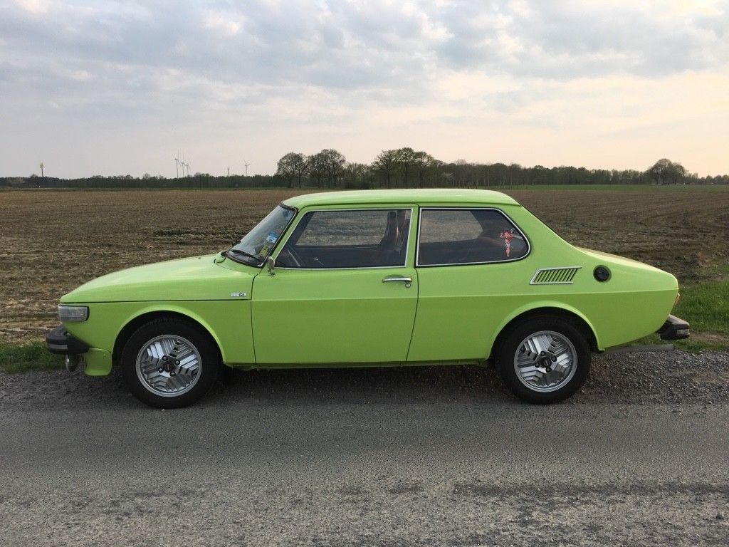

    Modell: 99 GL Baujahr: 1976 Karosserie: 2dr Sedan Motor. 2.0 L, Vergaser Getriebe:4 Gang Farbe: Opalgrün? Innenausstattung: Dunkelbraun Besonderheit: Inka-Felgen, Frontspoiler, Zusatzscheinwerfer
