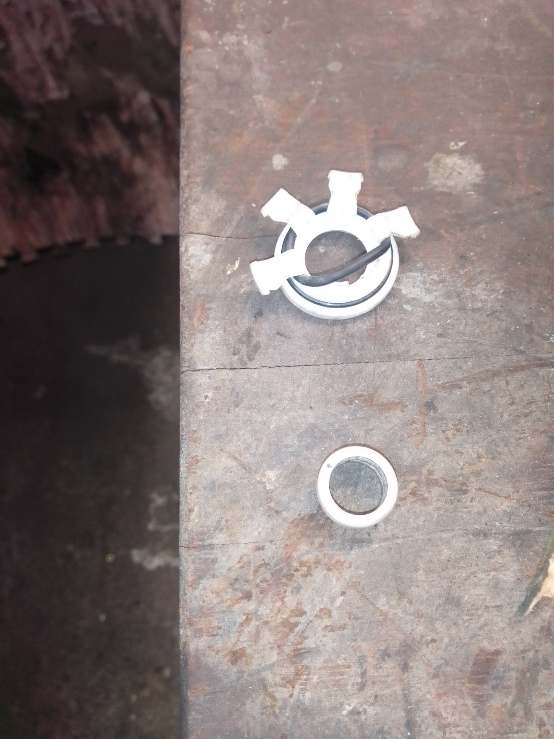

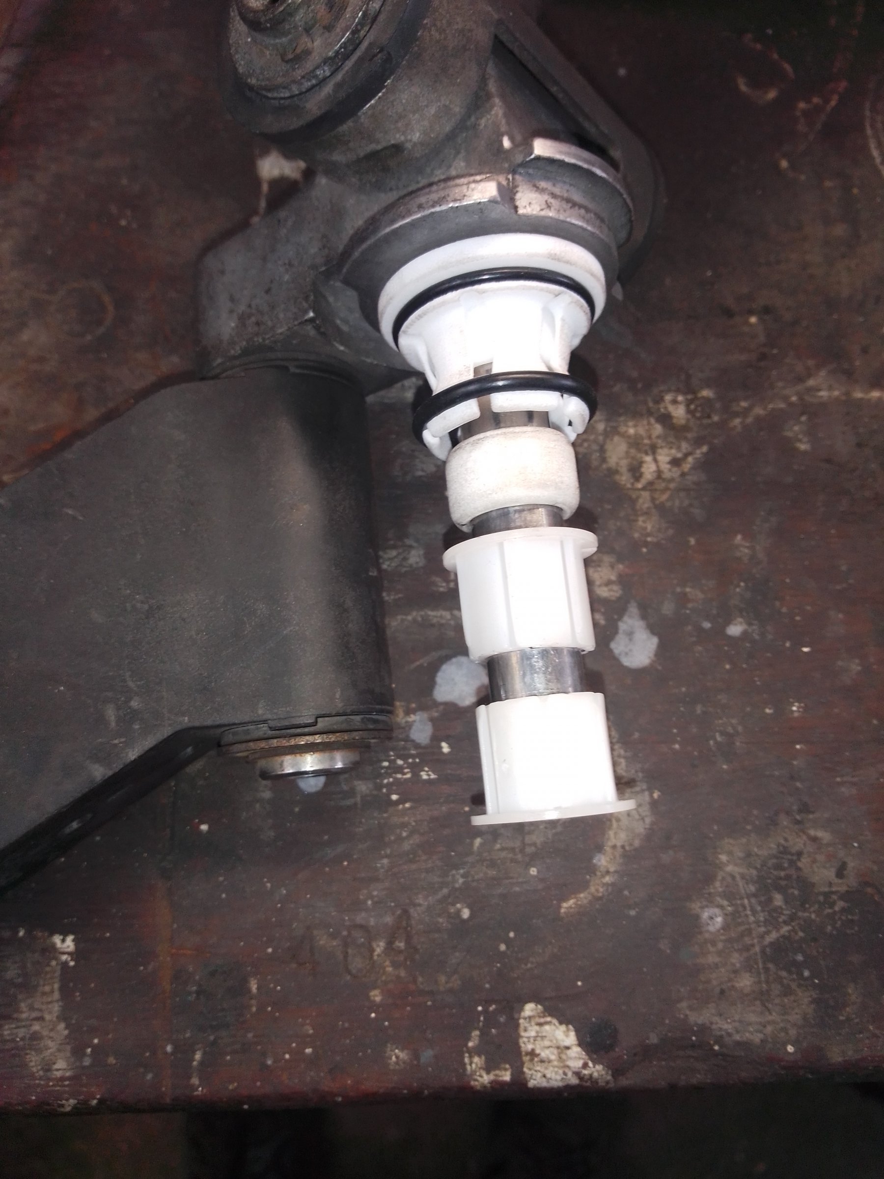

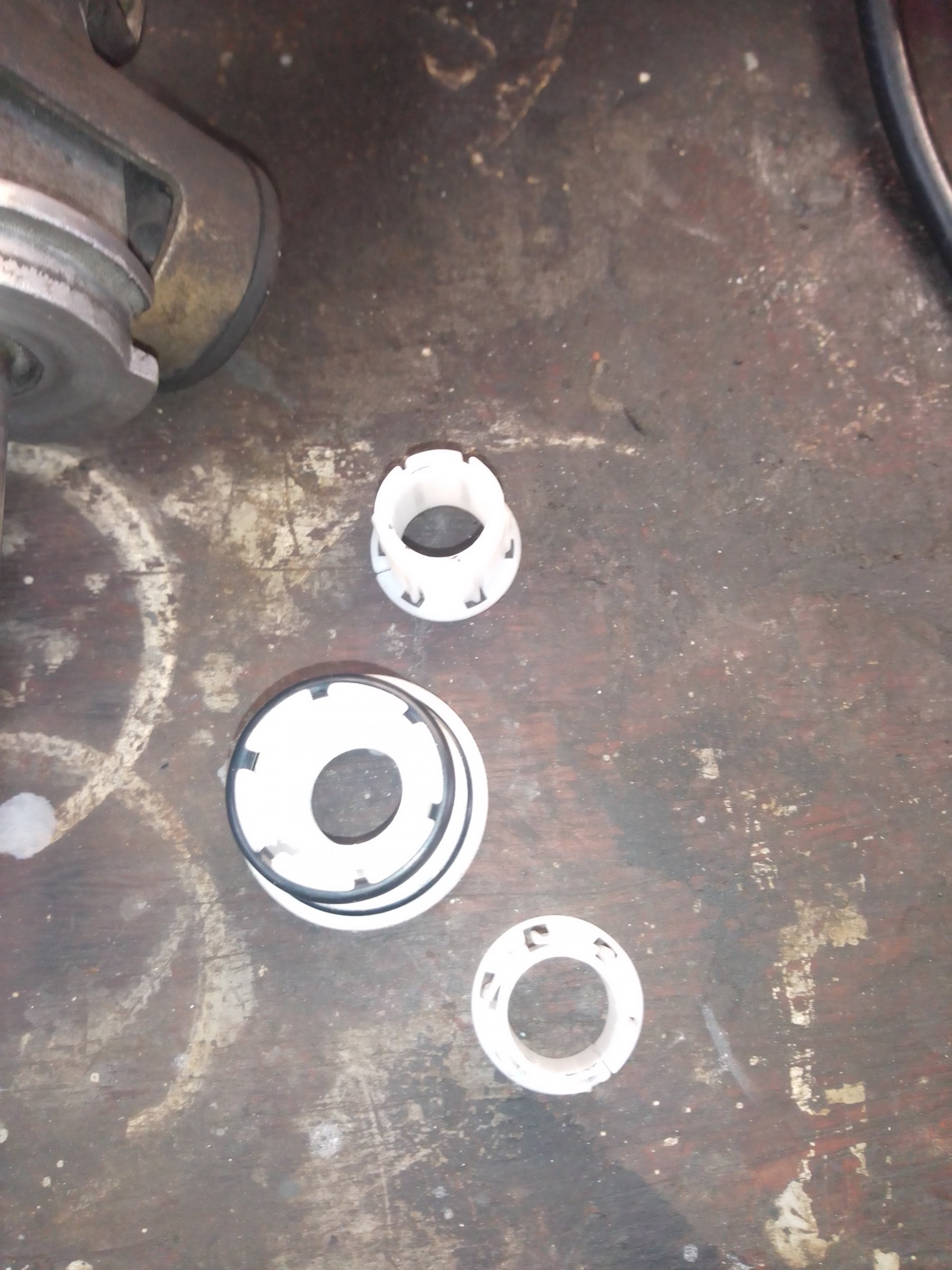

  7. Hatte noch keine Zeit die Buchsen einzusetzen.....Montag... Sehe aber gerade noch dieses Teil> https://schwedenteile.de/p/33989/fuehrungskegel-fuer-saab-original-ersatzteil-oe-nr.-4282372.html irgendeine Idee wo das verbaut ist?
  8. Dank hierfür. Auf der Welle saßen die Buchsen siehe Bild "Altteile" Wird das mal morgen probieren. Dank auch für den LInk!
  9. Moin in dem folgenden Beitrag > https://www.saab-cars.de/threads/kann-gaenge-nicht-einlegen-kann-jemand-helfen.50513/#post-978511 gibt es einiges zur Schaltbuchse die ich bei meinem Wagen austauschen muss. Leider war bei mir schon alles zerstört und weggeflogen als ich das Teil heute ausgebaut habe. Die Explosionszeichnungen im Beitrag - oben angegeben - nützen mir nichts zum korrekten Zusammenbau. Bild I zeigt die Altteile die noch auf der Schaltstange waren - Buchse und Buchse klein Bild II Neuteile - Buchse sowie zwei weitere Buchsen(werden ggf. nicht benötigt?!) Bild II Mal alles auf die Welle geschoben! Frage ist wie sitzen die Buchsen auf der Welle? Fehlt was (z.B. soll da noch ein Sicherungsring sitzen)? Danke für Tipps ggf. ein anders Bild!

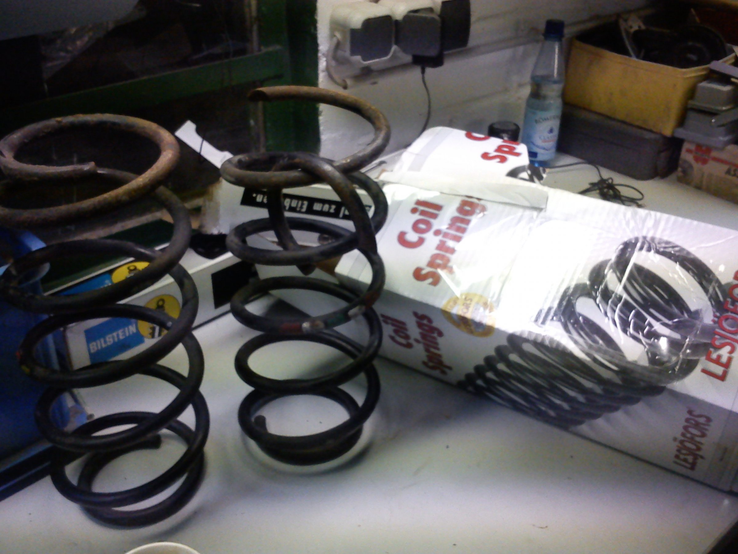

  20. Stevens hat auf Stevens's Thema geantwortet in 900 II - 9-3 I
    Guter Hinweis! Ja, Nachbauartikel sind oft von lausiger Qualität. Die Domlager waren zum Glück gut! Hab nur das Kugellager aufgemacht, gereinigt und den Kugeln ne neue Fettfüllung spendiert - ist ja schnell gemacht.. Und an Federn und Stoßdämpfern spar ich grundsätzlich nicht - weil lohnt nicht - und ich gehe mal davon aus, dass sie ne Weile halten...

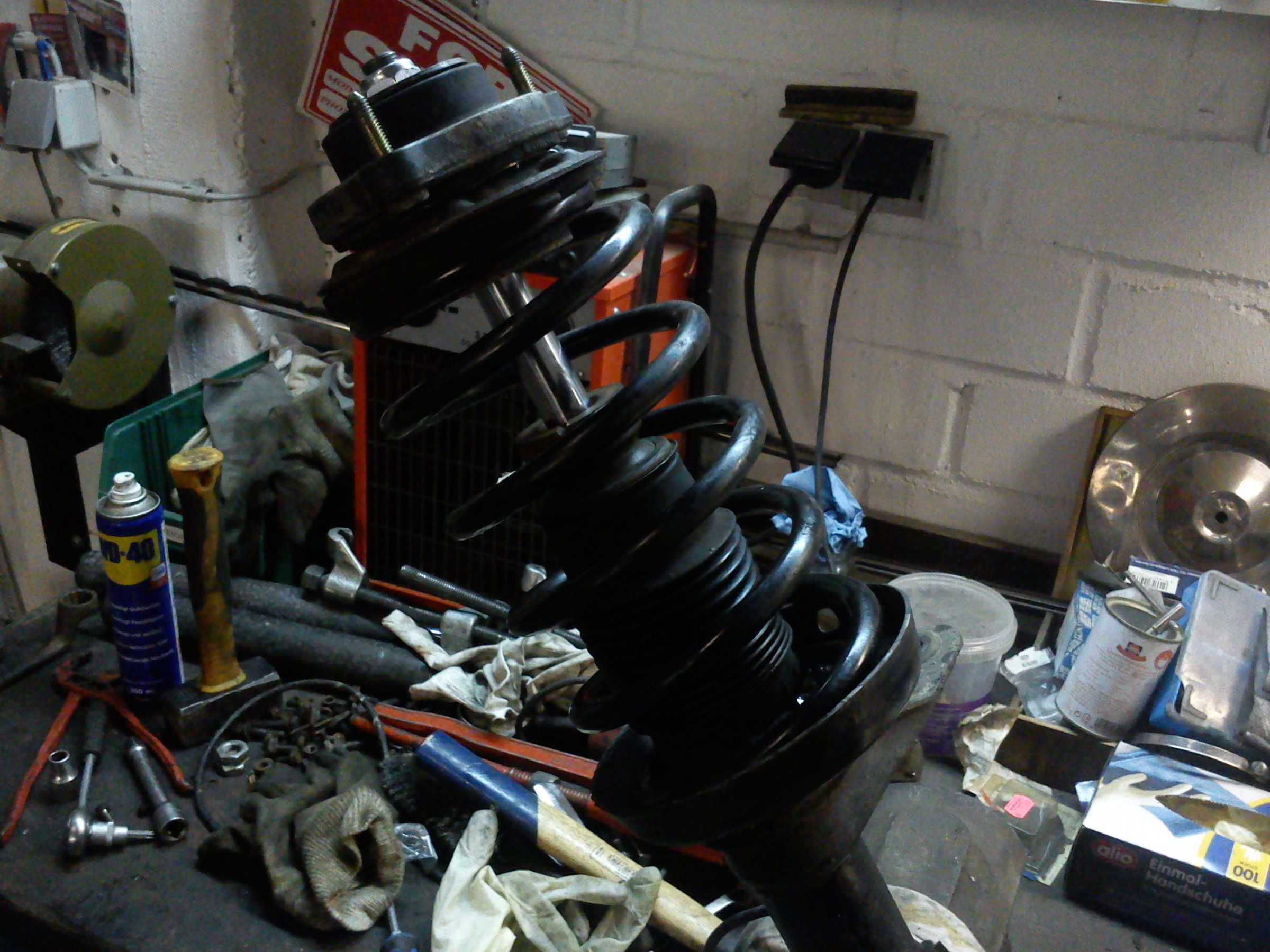

  21. Stevens hat auf Stevens's Thema geantwortet in 900 II - 9-3 I
    Die Mutter konnte ich auch mit Rädern drauf lösen - zumindest mit den Stahlflegen drauf. Okay, aber sonst "lohnende" Aktion - nicht nur die Federn auch die Stoßdämpfer waren platt. Stoßdämpfer eher Luftpumpen :-) Blöd nur, dass ich auf einer Seite eine Schraube der Koppelstange abgerissen habe und so ein halben Tag Zwangspause hatte um auf die Teile zu warten... .
  22. Stevens hat auf Stevens's Thema geantwortet in 900 II - 9-3 I
    Dank! Dann leg ich heute mal los - wobei die Mutter der Antriebswelle werde ich als erste Aktion lösen, wenn Räder noch drauf
  23. Stevens hat einem Thema gepostet in 900 II - 9-3 I
    Moin gestern hab ich endlich das "komische" Geräusch an der Vorderachse identifiziert: Das gebrochene Federstück im Federbein machte Geräusche. Gut, gleich ein Satz Federn + Stoßdämpfer bestellt (kaputte Seite war schon ölfeucht). In Ermangelung einer Rep.Anleitung die Frage: Wie bekomme ich das am besten gewechselt? Federbein komplett raus? Antriebswelle ect. pp? Oder gibt es eine andere Methode? Zur Info: Hebebühne, Druckluft, Federspanner etc. vorhanden Danke für Hinweise und Tipps
