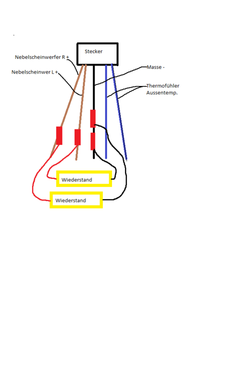

  10. Hallo Zementkopf Ich hab alle Leuchten durch Led ersetzt. Hab hier bestellt: https://lightec24.de/beleuchtung/innenraumbeleuchtung/fahrzeugspezifisch/saab/21919/led-innenraumbeleuchtung-saab-9-3-ys3f-premium-lichtpaket Problem war einfach das nicht alle Leuchten dabei waren weil es glaub ich ein set für die Limousine ist? Ich kann heute Abend mal schauen von welchen Birnen du wie viel benötigst für den SC. gruss
  11. Hallo Aron Ja die Leds hab ich selbst eingebaut. Zum montieren hab ich Bleche aus Alu angefertigt um die Leds an denen zu befestigen, und die Alu bleche nachher an den Original haltepunkten von den Nebelscheinwerfern an zuschrauben. Die Öffnungen in der Stossstange musst du einwenig grösser machen. Ich hab das mit einem Dremel gemacht. Und dann noch die Verkablung. Wenn ich am WE zeit habe nehme ich meine Stosstange ab und mache ein paar Fotos. Wegen der Mfk musst du Dir keine sorgen machen die Leds haben alle nötigen zulassungen in Form von zeichen auf dem Glas (wie bei Scheinwerfern auch). Einzig der Abstand zum Boden und der Abstand von Led zu Led ist vorgegeben von der MFK aber wenn Du sie in die Nebler öffnung machst passen die Abstände. Gruss Dani
  12. Hallo Elgrande Ich hab bei meinem Saab 2 von diesen Montiert. http://www.ebay.de/itm/2x-Widerstand-Tagfahrlicht-BA15s-21-Watt-TFL-12-V-Can-Bus-LED-Last-Wiederstand-/180988820220?pt=LH_DefaultDomain_77&hash=item2a23c63afc Die Wiederstände hab ich hinter dem Grill an den Rahmen geschraubt weil die heiss werden können, Wegen Fahrtwind Kühlung. Und die Wiederstände hab ich unten angeschlossen wo die Nebelscheinwerfer + und Masse bekommen. Ich hab noch eine kleine Skizze angehängt ( Ich hoffe die farben der Kabel stimmen ist schon ein weilchen her wo ich es gemacht habe) am besten vor dem anschliessen mit einem Multimeter ausmessen. Ich würde die Wiederstände erstmal provisorisch anhängen und testen ob die Fehlermeldung weg geht. Du musst aber Leds und Wiederstände zusammen anschliessen zum Testen da sonst zu wenig wiederstand vorhanden ist. Freundliche Grüsse 9-3 Xwd Hirschperformance
  13. Hallo Elgrande ich habe auch die Osram Leds an meinem Saab seit ca 7 monaten mit wiederständen und ohne Fehlermeldung. Freundliche Grüsse aus der schweiz
