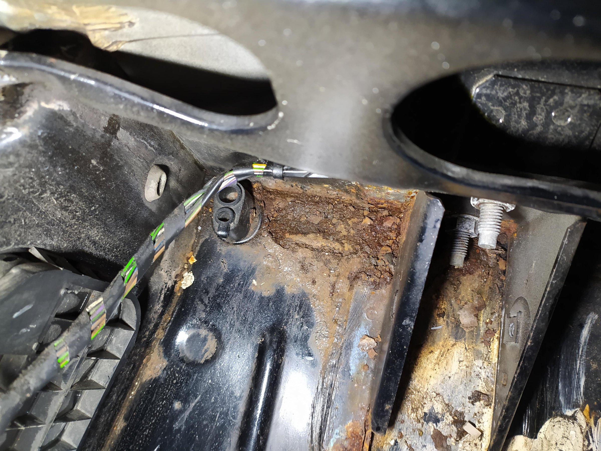

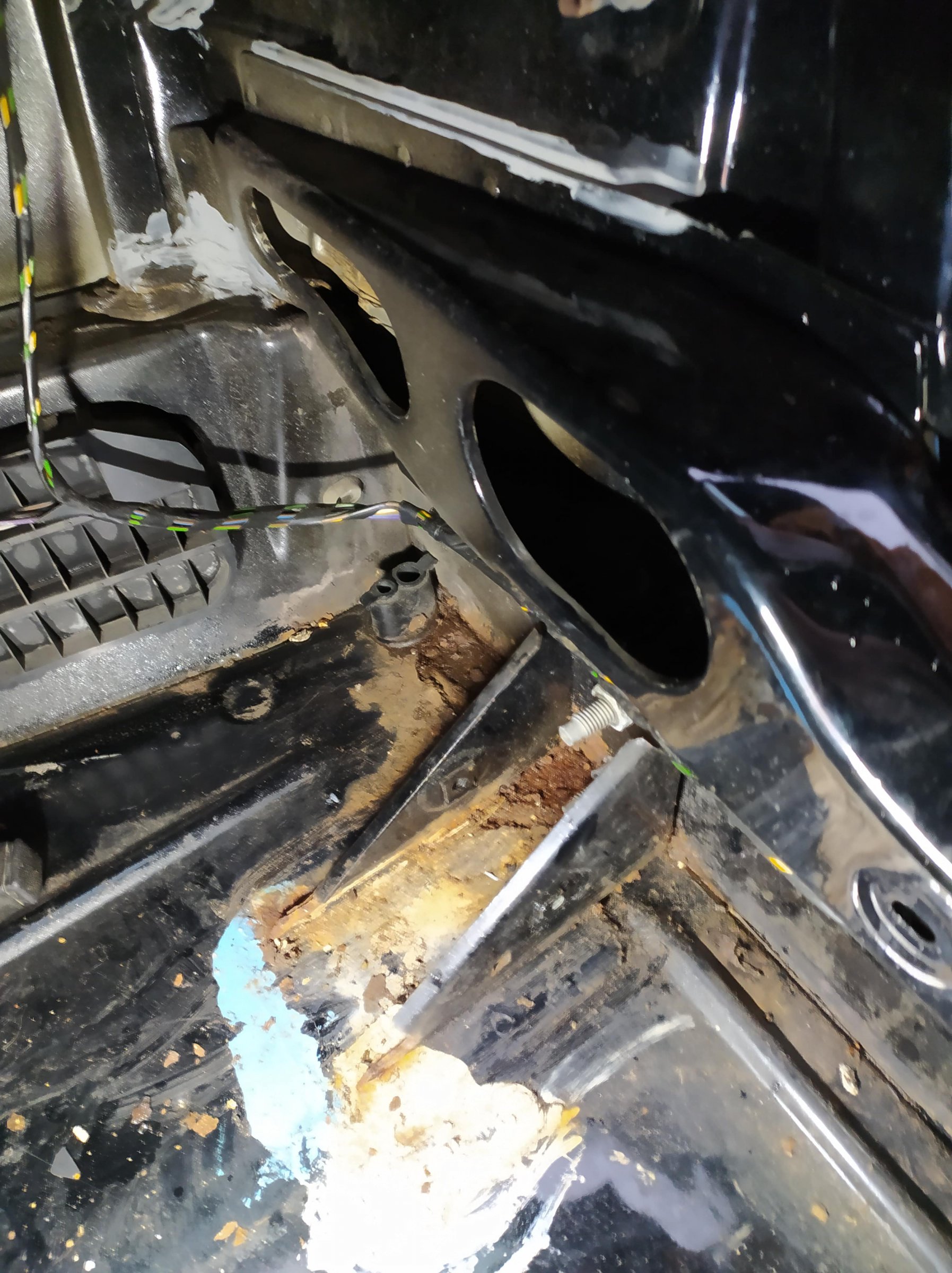

  6. Hallo zusammen, ich hänge mich hier mal dran. Haben heute bei einem 902 ("Neues" Auto eines Freundes, Tüv bis August, wirklich sehr sehr günstig) eine unschöne Entdeckung gemacht. Durch Wassereinbruch an der rechten Rückleuchte, der wohl beim Vorbesitzer lange nicht beseitigt wurde, ist leider der Kofferraum ziemlich vom Rost befallen. 4 Stopfen in der Reserveradmulde sind durch und leider auch das Bodenblech in der hinteren rechten Ecke, quasi direkt hinter dem Rücklicht wo wohl das Wasser immer stand. Dafür sehen die Stoßdämpferaufnahmen gut aus. Das Auto steht insgesamt nicht so da, als das sich großer Aufwand lohnen würde. Aber, es fährt gut und wir mögen es. Hat letzte Woche problemlos 1500km Langstrecke absolviert. Die Stopfen finde ich nicht das Problem, da schneide ich großzügig raus und mach Bleche drüber. Die andere Stelle ist leider wesentich schwieriger, zum Glück ist aber auch die von außen unsichtbar. Das Motto ist auch hier, hauptsache kein Loch mehr. Wir würden jetzt die Stoßstange abnehmen, diesen Träger da abbohren, dann auch großzügig raustrennen, Bleche anpassen und einschweißen. Dann kommt der Träger wieder drauf. Wird alles nicht sonderlich schön aussehen, aber das ist egal. Was sagt ihr dazu. Geht das? Und darf man das an dieser Stelle so machen? Habt ihr andere Vorschläge? Liebe Grüße und schonmal vielen Dank Jakob

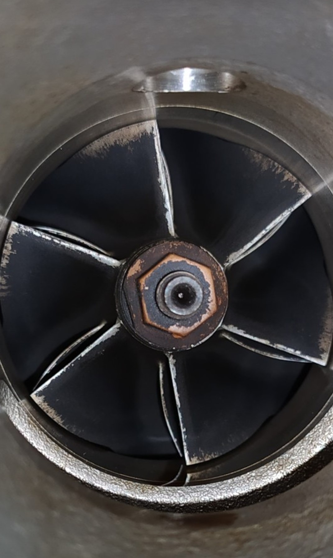

  14. Jack01 hat auf Jack01's Thema geantwortet in 9-3 II

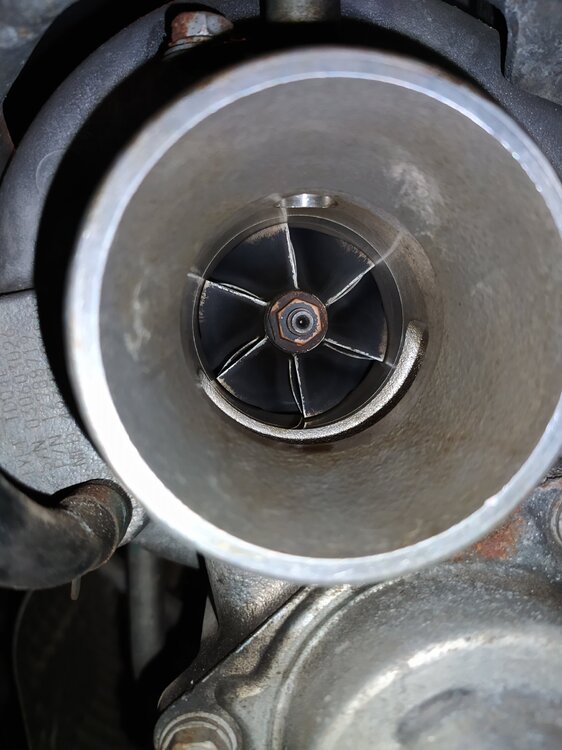

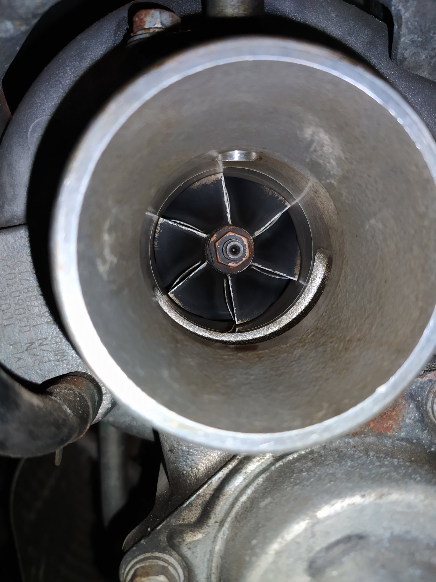

    Hey [mention=12414]T.Töpfer[/mention] , [uSER=21737]@DL_SYS[/uSER] , vielen Dank für die schnellen Antworten. Ich habe gerade mal den Schlauch abgenommen. der Lader hat kein spürbares Spiel, in keine Richtung (Ich dachte immer axial spüre man immer ein kleines Spiel?). Schleifspuren habe ich auch keine gesehen, nur ein bisschen Öl. Bild ist anbei, [uSER=21737]@DL_SYS[/uSER] , erkennst du was? Das Geräusch kommt eigentlich, relativ unabhängig von der Drehzahl, sobald die Ladedruckanzeige über die Hälfte geht. Man kann auch (gaaanz gemütlich) fahren ohne das Geräusch zu produzieren. Krümmer kenne ich vom Cabrio, das war immer so ein zwitschern bis hin zum kreischen bei ordentlich Ladedruck... Habe den Krümmer mal "abgehört", würde erstmal ganz vorsichtig behaupten der ist dicht... Liebe Grüße und nochmal ein dickes Danke! Jakob
