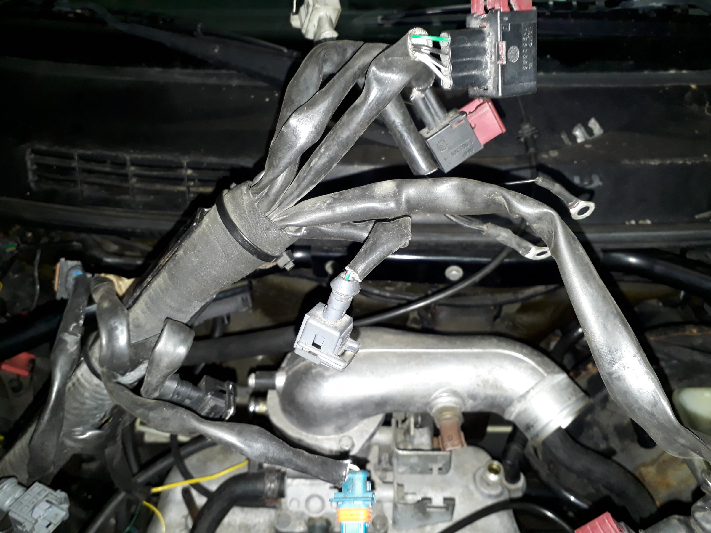

Ich glaube die Hebebühne wird dem Kabel zeigen wo es lang geht. Erst morgen nachmittag bin ich wieder dran und schau das das Antrieb sich befreit. Motronic/Trionic und der restliche ist doch alles noch im Innenraum, da sehe ich noch nicht den Sinn das Ganze wie in #8 / WIS usw. beschrieben rauszunudeln. Die Trennung schaffte ich so wie aufm Bild hier, die ganze Stecker zu den ECUs sitzen entspannt auf ihren Plätzen. over+out

Hallo wieder vom TE, auch wenn die WIS in Schritt 24&25 und auch Haynes und andere Quellen raten zum Kabelausbau, bin ich auf AndreMio in #4 hellhörig gewesen und habe alle ersichtliche Kabel am Motor / im Motorraum an den vorhandenen Stecker abgezogen. Der große Batzen aus dem Bereich Handschuhfach hat für mich nur mit der Einspritzung zu tun. Die anderen Kabelbäume sind am Getriebe leicht zu trennen. Also, noch ist alles gut bis auf einen §$&§$&!-Stecker aussen links am Getriebe. Kein menschliches Körperteil kommt dahin um das zu entriegeln , ich werde versuchen die Schraube zu lösen. Hoffentlich fällt das Getriebe nicht gleich auseinander.... Bzgl. Tempomat-Steuergerät, den Seilzug zur DroKla ist leichter zu entfernen als das erwähnte Kinderspiel in #8. Damit ist die Verbindung getrennt, Motor kann weg aber der Ausgangsstecker am Steuergerät selber ist etwas empfindlich und, vor allem wenn der Motor nach oben rausgeht, sehr wahrscheinlich ein Opfer des Geschehens. Deswegen werden anderen sagen lieber ausbauen anstatt ersetzen. Möchtet ihr ein Bild vom Tempomat, dann muss erst aufm PC daheim eins einstellen. Gruß und ein schönes WE!

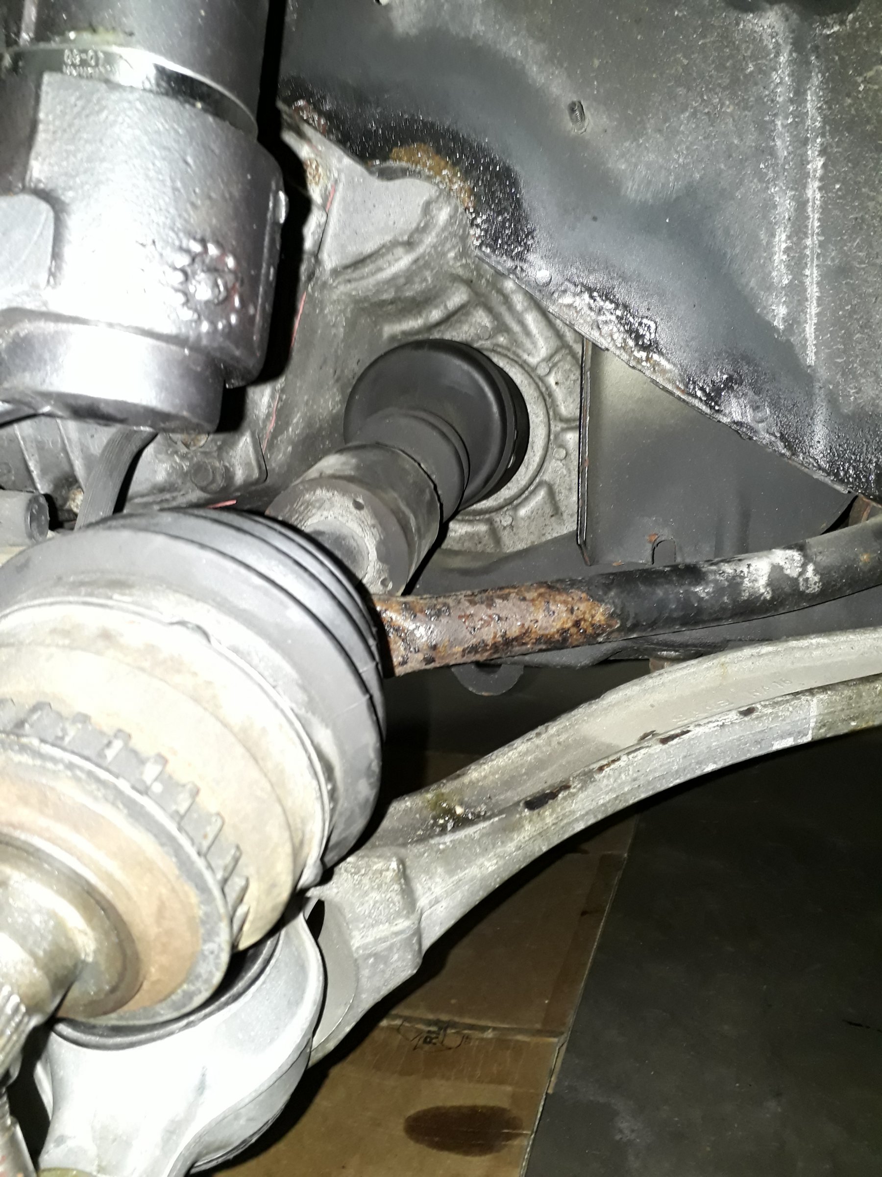

Hallo schon wieder, beim Motorausbau wollte ich die Antriebswellen abbauen, dann hängen sie nicht im Weg. Rechts geht's mit entfernen der Schelle am Balg zwischen Innenwelle-Topf und aussen Tripode. Links komme ich nicht voran. Bei meinem Sauger mit Schaltgetriebe setze ich einen langen breiten Schraubenzieher an und ohne weiteres hebel ich die ATW raus, obwohl der Topf seitlich schräg ist. Ich weiss die ATWs sind nicht gleich, aber sind sie nicht gleich über einen Sprengclip (?) im Diff gehalten? Ich habe mir en Wolf gehebelt, sie bewegt sich nur zum ersten Anschlag aber spring nicht raus. Hilfe, ist das so anders als beim Schalter?

OK, wieder dazu gelernt. Kabel am Motor sind ab, Tempomat ist nur von DroKla abgehängt, alle Stecker für Steuergeräte im Innenraum sind wieder angeschlossen. Nur noch wenige Schritte zur Befreiung

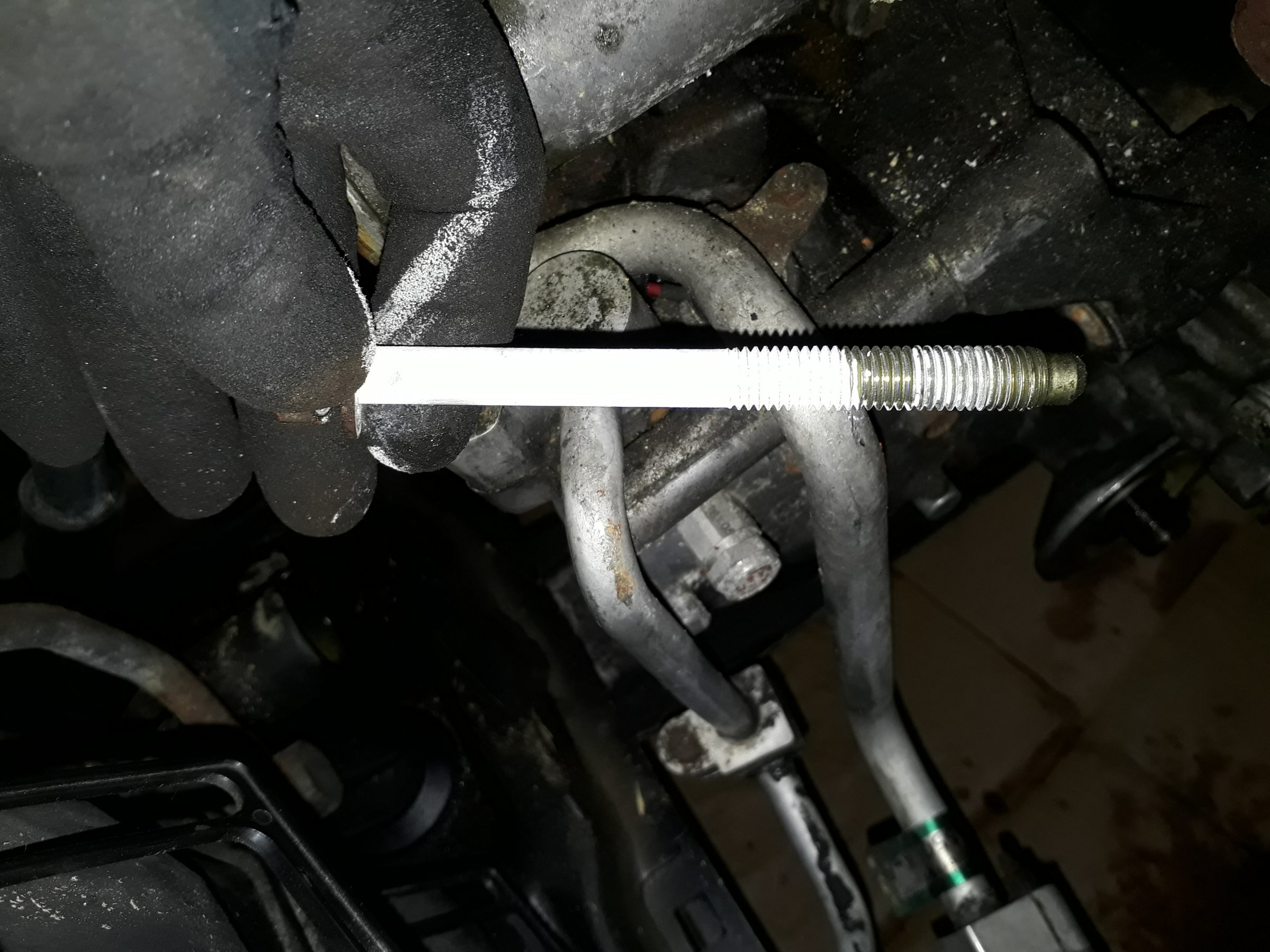

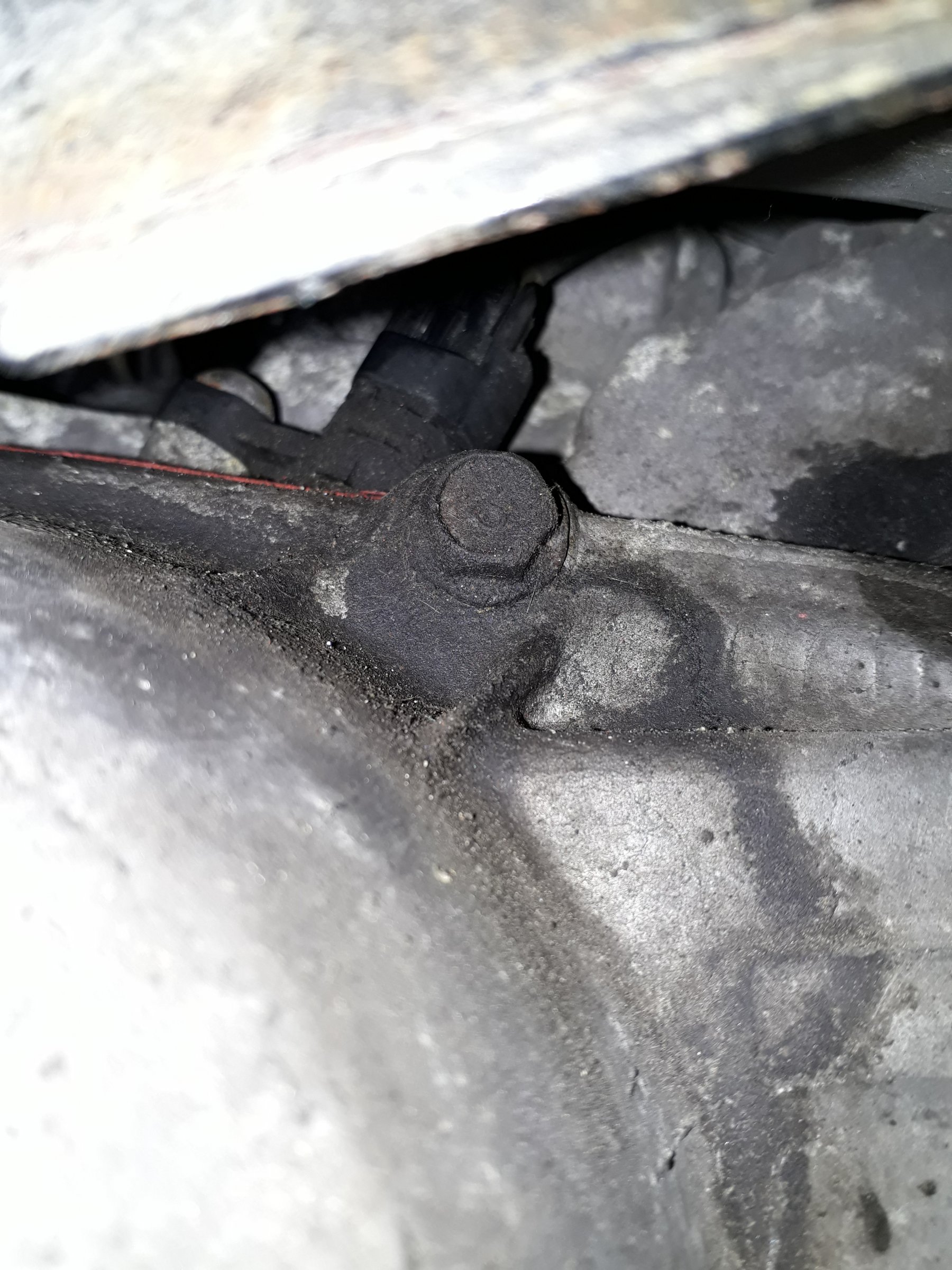

Ok, gestern spät habe ich 3 lange Schrauben in der Hand gehabt, der Kompressor ist etwas lose, hängt aber nicht. Soll ich das Gewicht nicht irgendwo abstutzen, Spanngummis oder Kabelbinder. Übrigens, eine Schraube hatte eine Begegnung mit Puderzucker: Ist das normal oder habe ich einen Leck? Zum Thema Kabel habe ich ein neues Thread...Du meinst ich muss nichts vom Fahrraum durch die Pritzwand ziehen? Das geht gut? Die Anleitung im Netz sagen Kabel durchziehen???

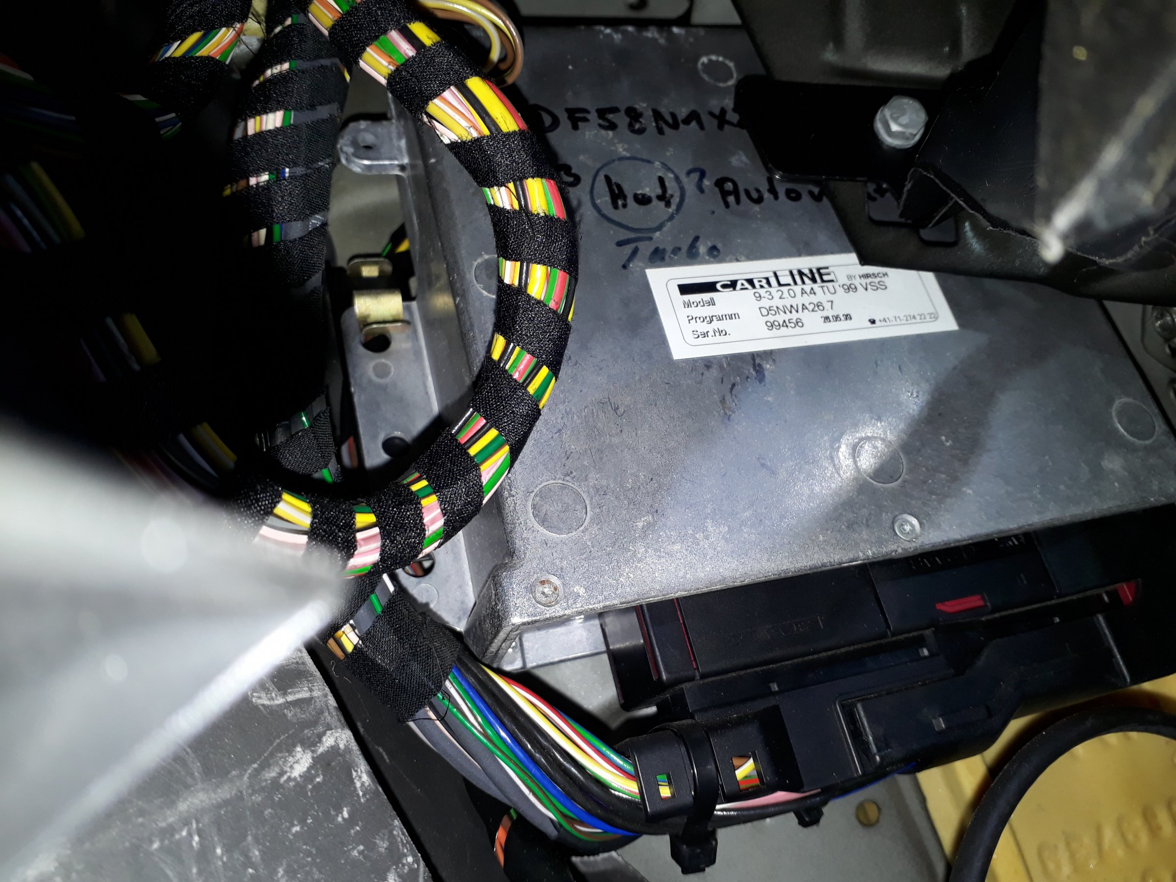

Hallo Forumsfreunde, es geht weiter, langsam aber immerhin sehe ich kleine Fortschritte beim Ausbau des Antriebs meines 931. Jetzt sind nur noch die ATWs und den Kabelsalat zu schaffen, grob gesagt. Wie bekommt man die Kabeln inkl. Stecker durch die Spritzwand? Muss nicht zuerst das Tempomat im Motorraum abgebaut um Platz zu schaffen? Dann die 2 Kabelbäume durch das kleine Loch zu drücken...das klingt so einfach wie das Geburt eines Kindes aus der männlichen Perspektive. Einfach atmen und pressen Jetzt weiss ich wo der Hirsch wohnt.... Sonst habe ich keine Ahnung was das Koax Kabel hier verloren hat. Mein Radio ging problemlos, daher kann's nicht Antenna sein. Sonst welche Ideen? Danke & Gruß! Kabel-Handschuhfach.pdf
