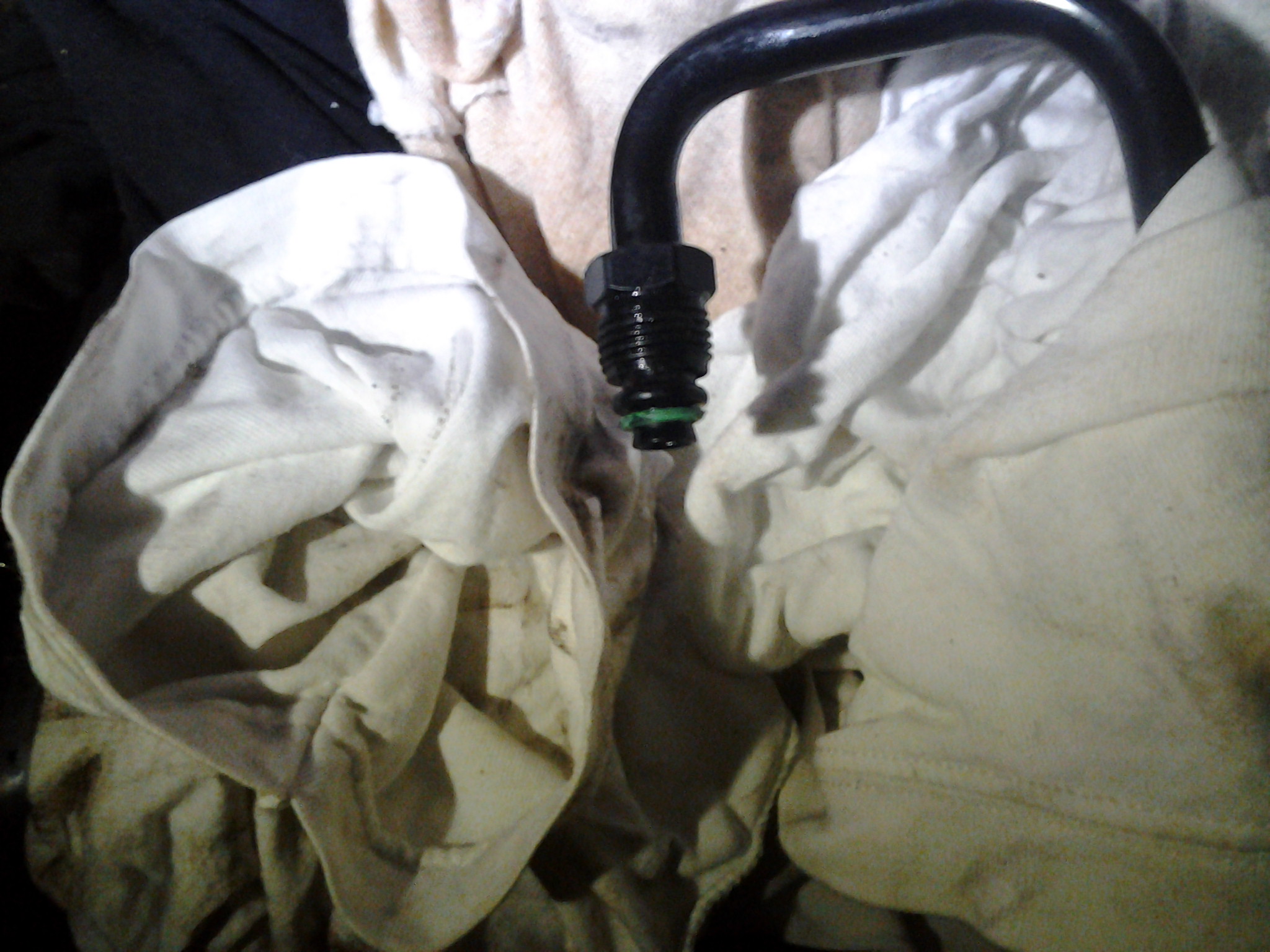

  5. Jeztz hab ich's hinter mir. Gibt 2 kleine Dichtringe. Beim Anschluß der Servopumpe hat Skandy den grünen mitgeliefert, am anderen Ende war ein kleines schwarzes Nr. 1037574. Danke für die Hilfe. Stoßstange wieder drauf montiert, jetzt siehts wieder hübsch aus. .

  7. Hallo Saabianer, ich habe gesucht aber diese banale Frage nicht in den Threads zT Servoleitung explizit gefunden: die Leitung 5061833 hat einen O-ring zur Servopumpe, aber die andere Seite zum Schlauch/Leitung Richtung Lenkung ist mir unklar . Also die Verbindung die quasi unter der Batterie ist. Laut Explosionsansicht ist ein O-ring angedeutet (rote Pfeil). Allerdings sieht die Verbidung als selbstdichtend mit einem fixem Kragen wie eine Bremsleitung. Da es viele vor mir gegeben haben die diese Stück gewechselt hatten, hoffe ich auf einheitliche Antworten: O-ring auf beiden Enden, ja oder nein? Falls ja, die Teilenr. von Skandix wäre.......? Danke an alle! saab 9-3 power steering system view front.pdf

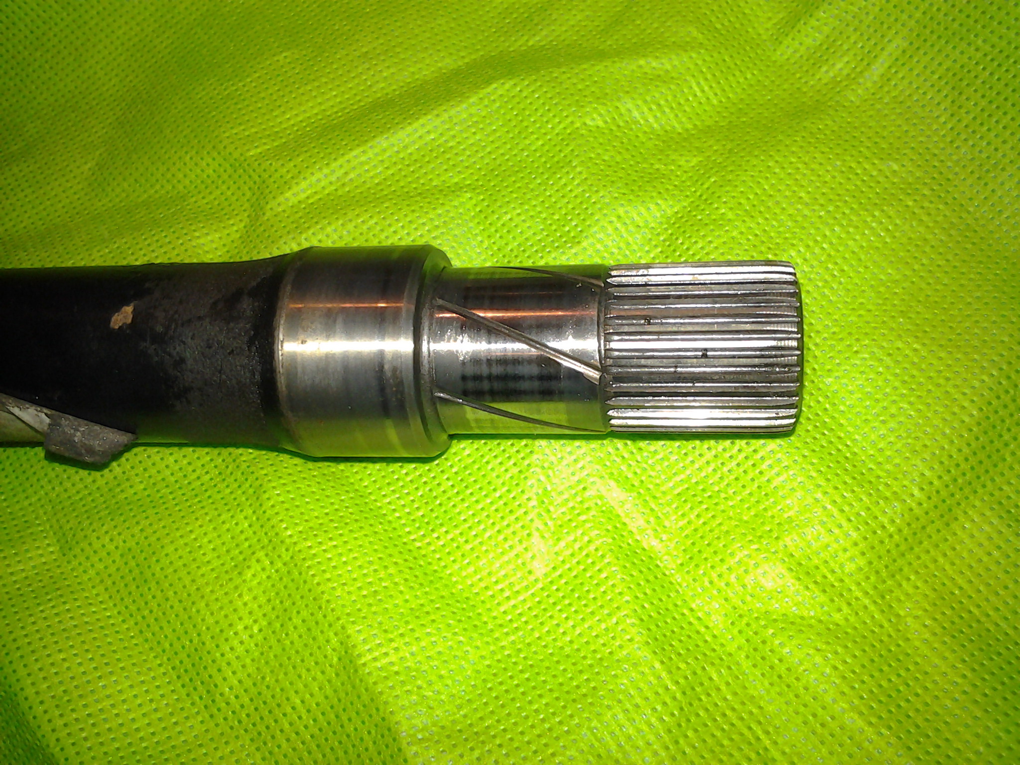

  13. Hallo, Topf hat Laufspuren aber normale, oder was meinst Du (Foto 1)? Seit dem Einbau des Topfes ist 40tkm auf die Uhr gekommen. Mir machen die kleine 'schatten' oder Verschleißstellen an der Verzahnung zum Diff mehr zu schaffen (Foto 2), wo die Ölrinnen sind, da die können nur von Schlägen in der radial Richtung kommen. Scheint mir aus Vibrationen vom Topf oder Lager zu kommen. ATW im Getriebe links hat ca. 2mm Spiel auf u ab, rechts genauso. War beim letzten Getriebe nach 210tkm ähnlich. der 9-3 ist komplett serienmäßig, tieferlegen kann's der nächste . kurvenfahrt und vibrationen hatte ich nicht gemerkt, da ohne Turbo kommt er nicht auf 110 in der kurve. Lenkrad vibrierte beim geradeaus fahren. Hab en Opel Händler im Dorf, haben die ähnliche ATWs/Mittellager oder evtl. die Spez.werkzeuge für ein- und auspressen vom Lager? Der freundliche hats gut gemeint aber zu viel gekämpft mit dem austausch. Soll der Lager erst ins Alugehäuse oder erst auf die Welle sitzen, von der Riehenfolge her? Gibts eine besser Quelle für Lager als Skandx? War nur knapp 17 Euro aber wenn einer schon gemerkt hat das sie nur wenige km halten, gebe ich jetz gerne etwas mehr aus.
