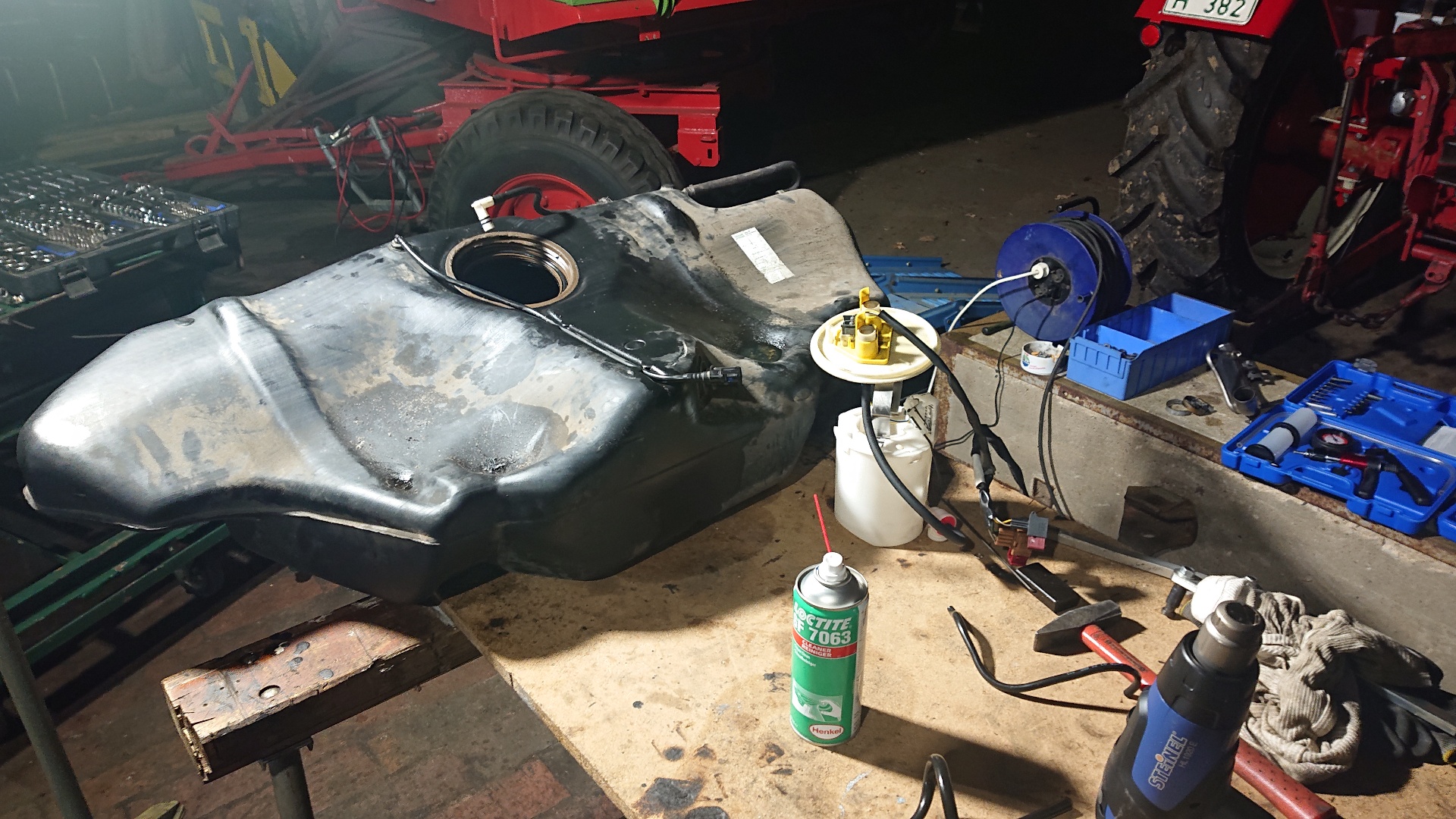

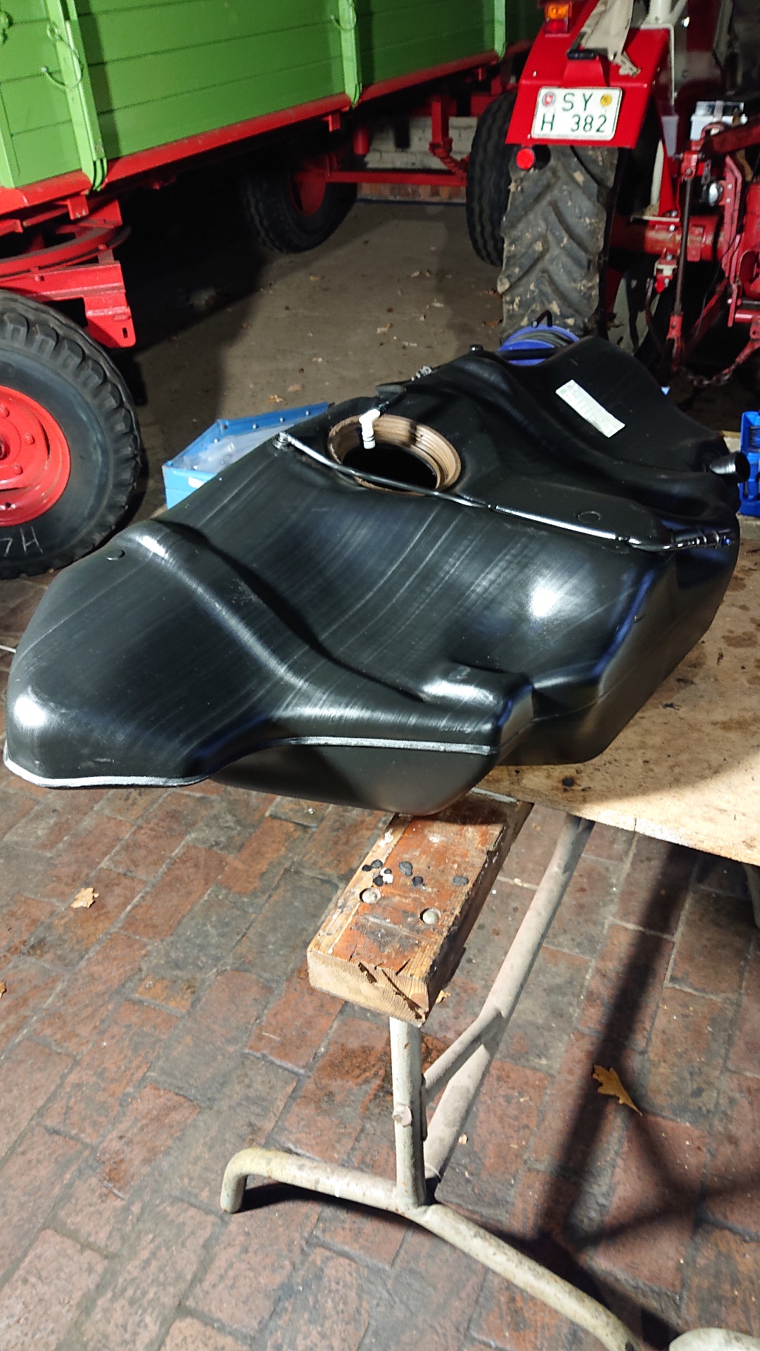

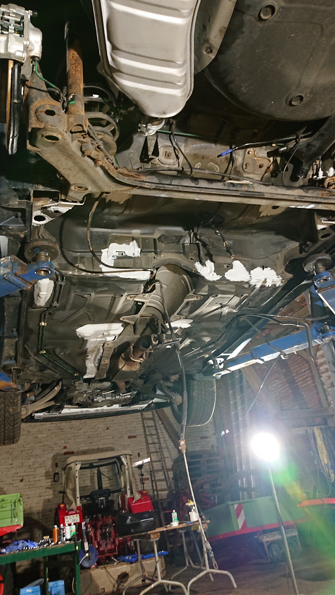

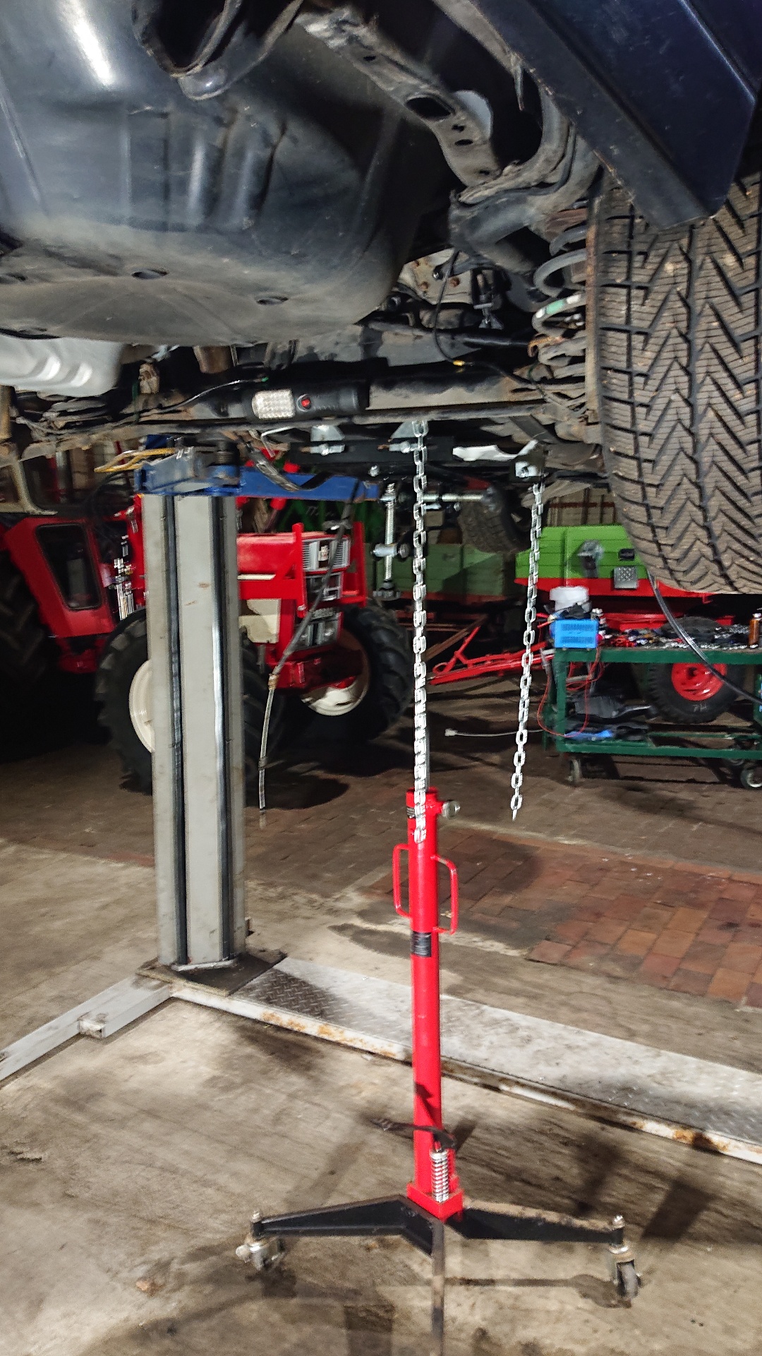

  1. Moin. Glaub mit ein geeignetes Löschmittel und eine zweite Person die das bedient hätte, stand bei der Aktion bereit um gegeben falls sofort einzugreifen. So, da der Verschlussring für den Tank noch nicht da ist, konnte ich heute nur Nebenschauplätze bearbeiten, zuerst den Tank innerlich und äußerlich gereinigt Das Rückschlagventil ist auch eingebaut und macht einen guten wertigen Eindruck, der Schaltdruck ist übrigens 0,2 bar Da der Tank ausgebaut ist habe ich dann zusätzlich noch ein paar angerostete Stellen am Unterboden mit Rostumwandler und Rostschutz Farbe behandelt, irgendwie sieht das jetzt Lustig aus Dann habe ich noch die Vakuumpumpe geprüft, die hält auch Unterdruck. Und die provisorisch ersetzten Unterdruckschläuche durch richtige Schläuche ersetzt und sauber verlegt, dabei ist mir aufgefallen (neulich habe ich das noch nicht gesehen) dass die Unterdruckschläuche am Ventil das das Wastegate steuert falsch gesteckt waren. Das Ventil hat zwei Anschlüsse, einer ist mit VAC gekennzeichnet, daran war die Unterdruckdose des Wastegates angeschlossen, und am Anschluss OUT war die Leitung von der Vakuumpumpe angeschlossen. Nach meiner Ansicht ist das falsch und so muss das Wastegate immer auf gewesen sein und ich kann mir vorstellen das dieser Umstand auch zum Fehler P0401 (EGR Flow too Low) führen kann Was meint Ihr?

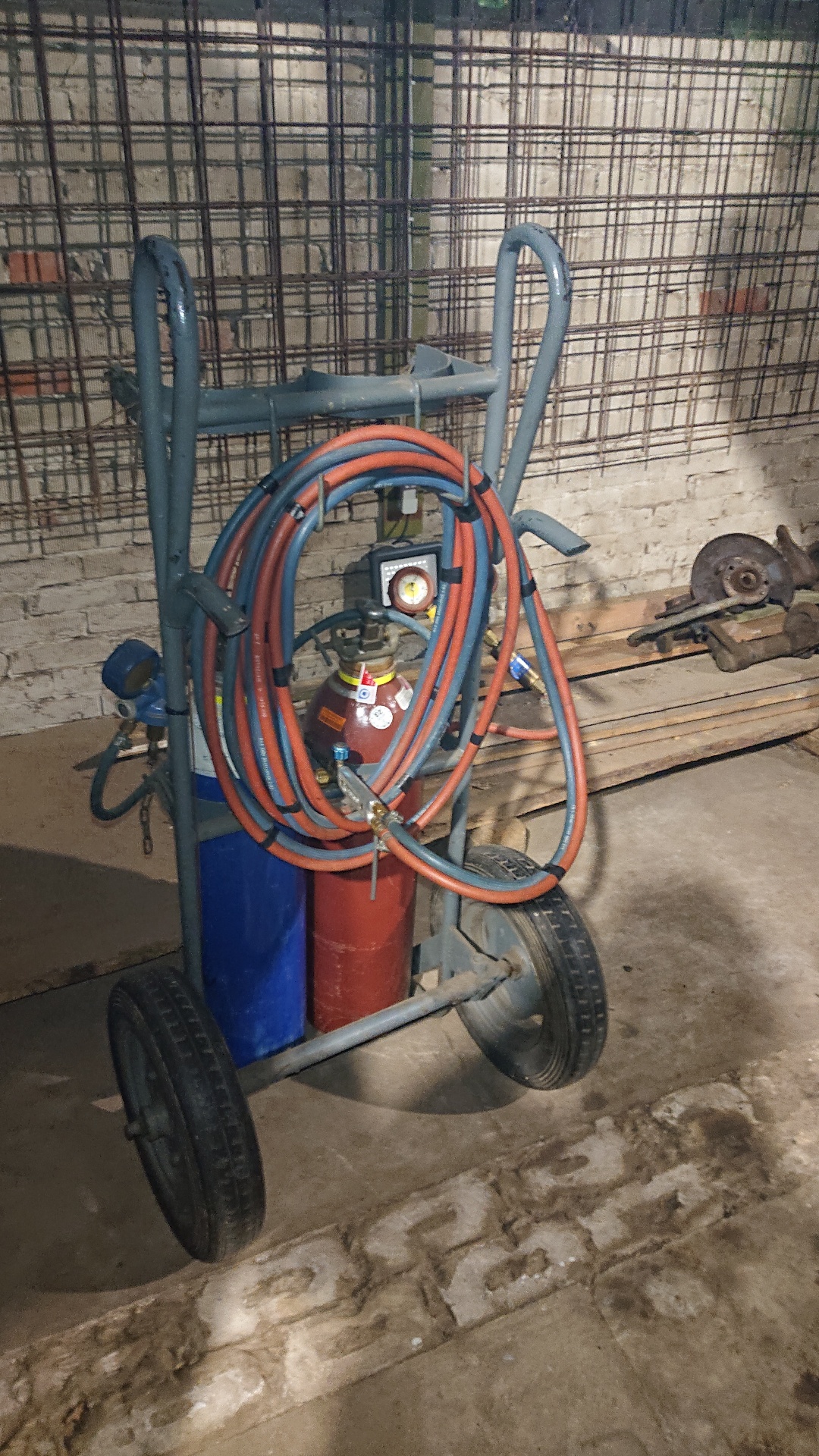

  2. Jepp, mit dem kleinen Brennereinsatz, nur die Mutter erwärmt und sofort wieder mit Rostlöser abgeschreckt, das funktioniert prima und hat früher schon immer bei Krümmer oder Auspuffmuttern (Audi 5 Zylinder) geholfen Bei den Tankfangbändern ging das auch ganz prima und fix Und wie Flemming schon sagt es ist ein Dieseltank, und man muss nicht den ganzen Unterboden zum glühen bringen. also alles ziemlich entspannt und easy Vieöe Grüße

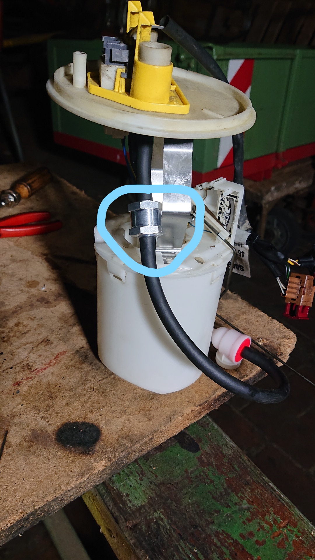

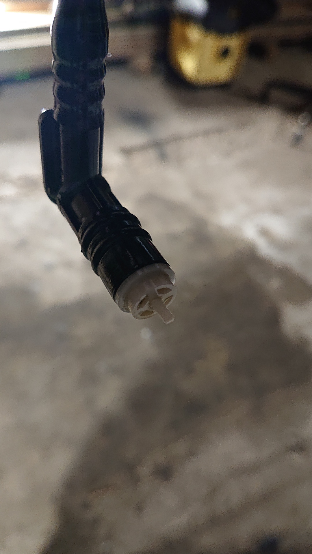

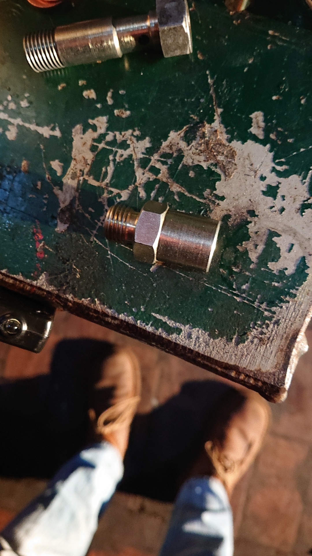

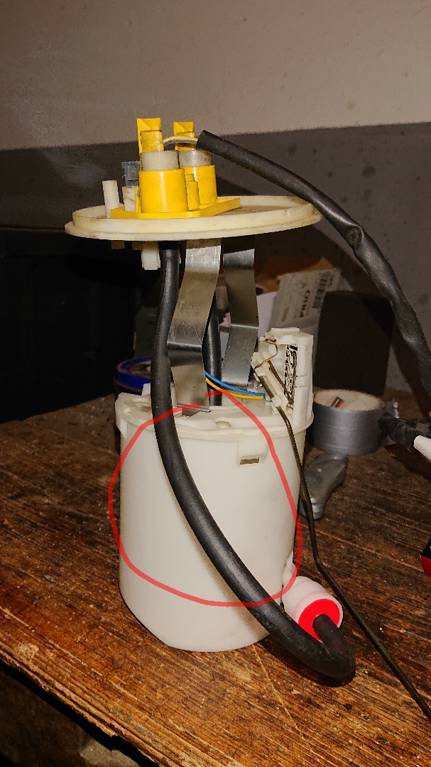

  3. So, das Rückschlagventil in dem Winkelstück der Rücklaufleitung ist definitiv nicht mehr zu bekommen! Ich habe jetzt universale Rückschlagventile bestellt, https://www.amazon.de/gp/product/B07R7L322R/ref=ppx_yo_dt_b_asin_title_o00_s00?ie=UTF8&psc=1 und werde die direkt in die Rücklaufleitung im Tank einbauen, irgendwo im Bereich der roten Markierung auf dem Bild. Nach meiner Ansicht sollte das den gleichen Effekt haben, mir fällt nichts ein was dagegenspricht, jemanden von euch?

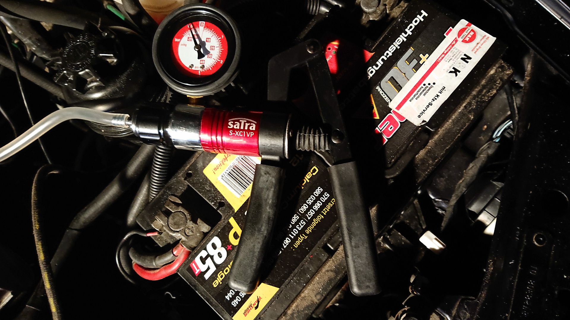

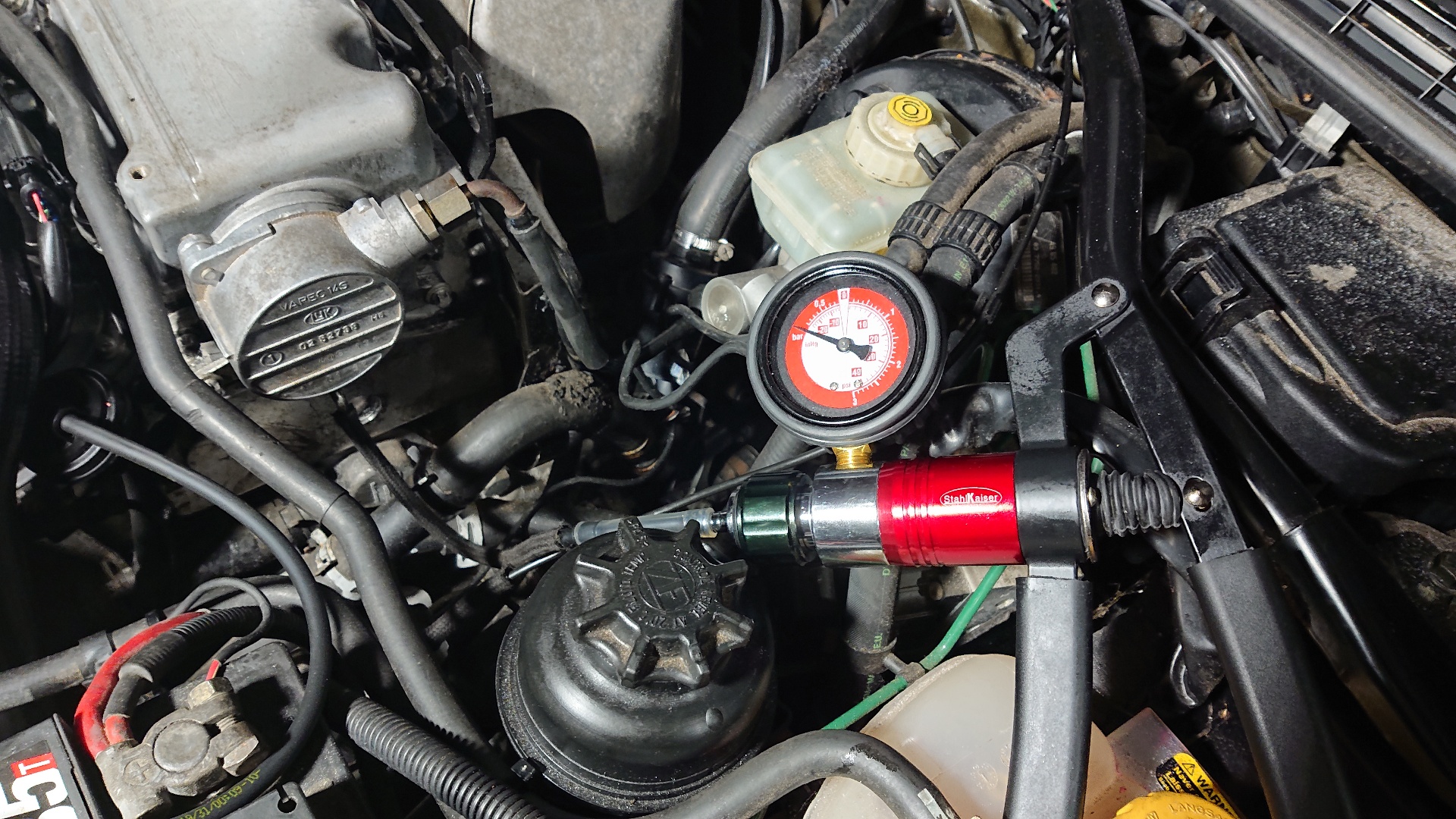

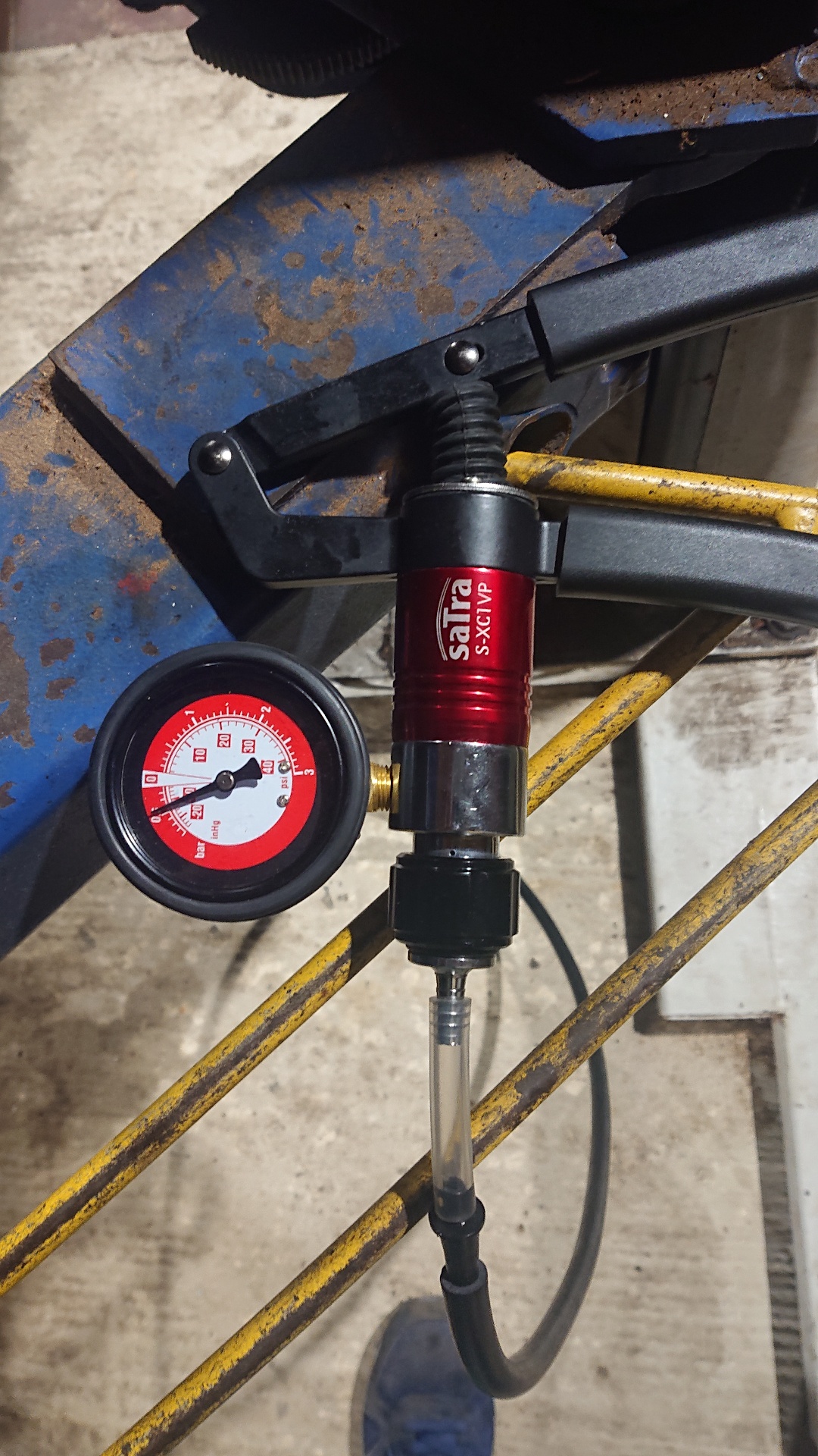

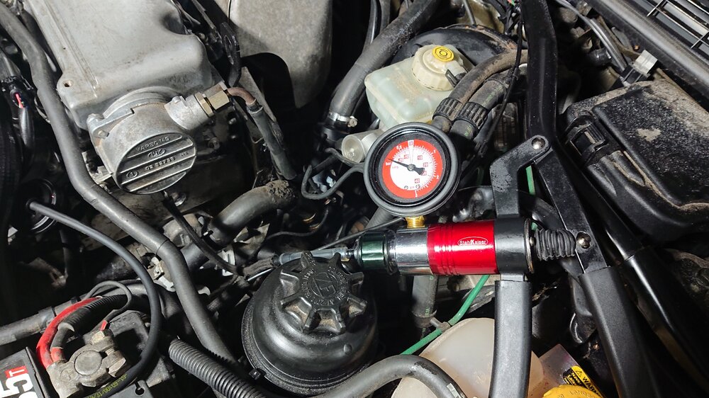

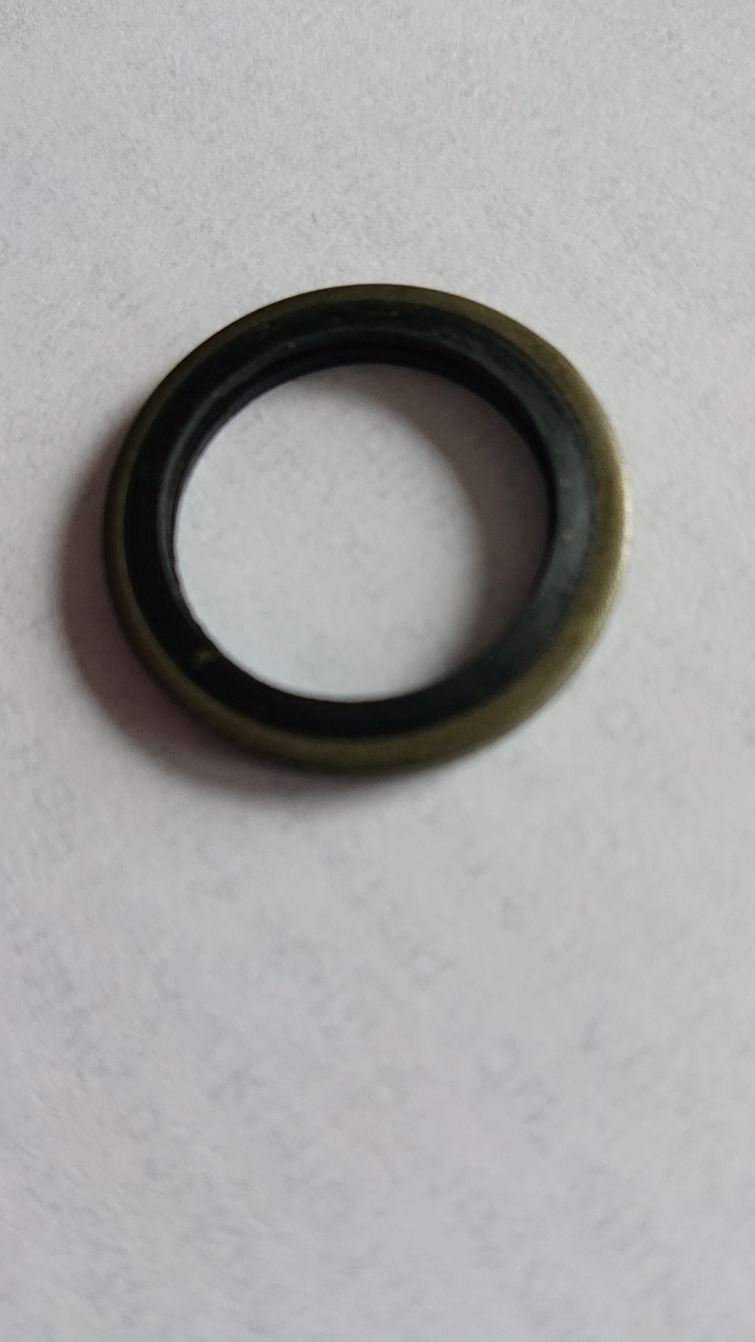

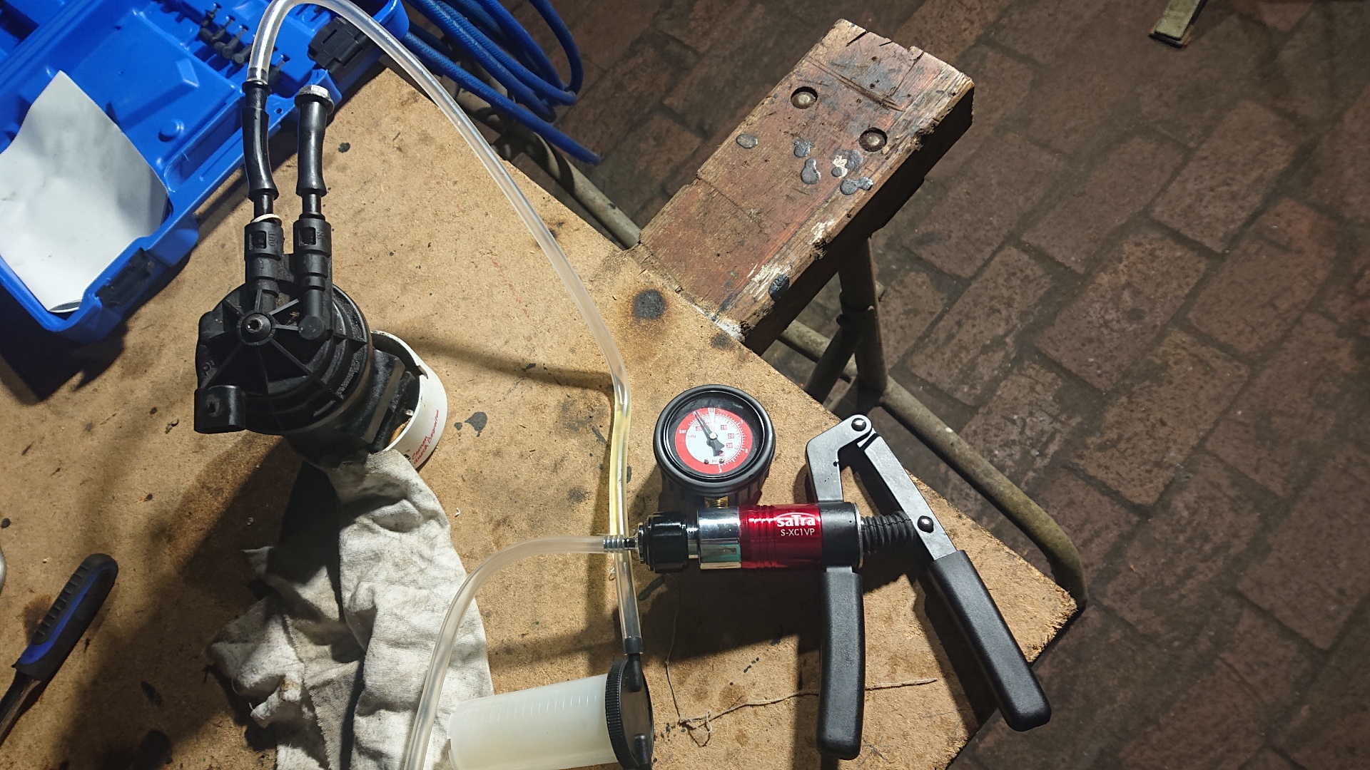

  4. Moin aus der Scheune, es geht weiter. Ich habe dann diese Woche den Tank rausgenommen, ich wollte wissen ob da was im Argen liegt, tut es aber nicht. Die Muttern der Tankhaltebänder wollten sich nur mit schwerem Gerät von Ihrem Gewinde trennen,. Gefunden habe ich eigentlich nichts, Ich habe trotzdem alle Schläuche an der „Versorgungseinheit“ ersetzt, die Dichtringe an den Kupplungen kommen auch neu, sind bestellt. Im Tank war auch kein Dreck oder sonst was, alles o.k. An der Einspritzpumpe habe ich an den Leitungen jetzt die Gummi/Metall Dichtringe verbaut, die machen auf mich einen sehr guten Eindruck. Da der Tank ja draußen ist habe ich dann das gesamte System (ohne Tank) per Unterdruck (0,5 bar) auf Dichtigkeit geprüft. Jetzt bleibt der Unterdruck bestehen, dass System ist jetzt zu 100 % dicht. Diese Prüfung beinhaltet das ganze System sprich Einspritzdüsen, Traversendichtringe, Leckoelleitungen, Einspritzpumpe mit Verschraubungen, Druckleitungen, und die Versorgungsleitungen unter dem Auto. Ersetzt habe ich auch noch den Ventileinsatz des Entlüfter Ventils auf der Kraftstoff Vorlaufleitung, das einzige was scheinbar nicht o.k. ist, ist dass Rückschlagventil in der Rücklaufleitung am Tank, das scheint nicht zu 100 % Dicht zu sein. Im Moment reinige ich das gerade im Ultraschallbad, mal sehen ob das hilft. Leider ist das Rückschlagventil (gab es nur komplett mit Leitung) nicht mehr bestellbar! Danke für eure Anteilnahme und die Motivation, ich berichte wenn es was neues gibt Viele Grüße
  5. Ich glaube ich habe noch was besseres als Aludichtringe gefunden, ich probiere die mal aus: https://www.amazon.de/gp/product/B01BSQR2S2/ref=ppx_yo_dt_b_asin_title_o00_s00?ie=UTF8&psc=1 Das liest sich ja nicht so schlecht, mal sehen ob es hilft Ne Aufgeben tue ich auch nicht, keine Angst ich frage mich nur manchmal nach dem Sinn des ganzen...

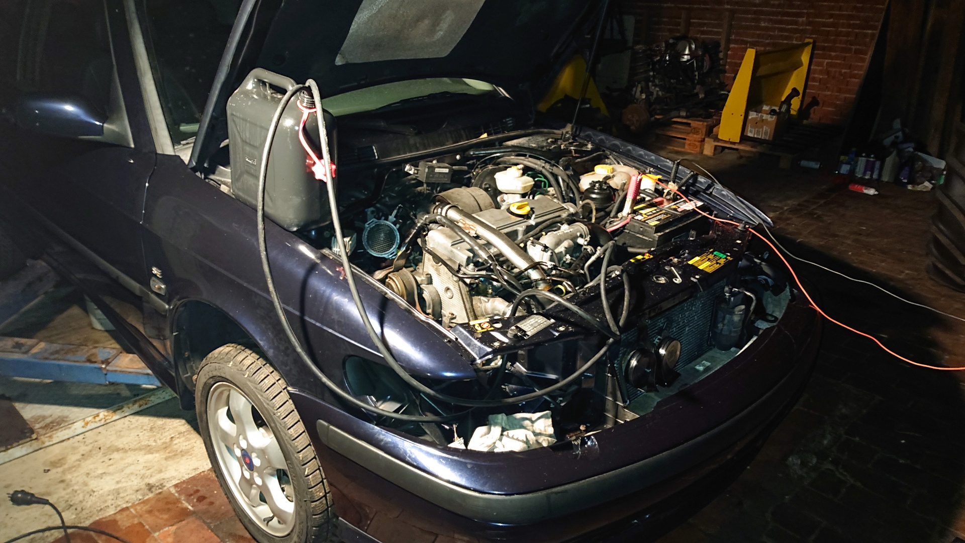

  6. Moin Flemming, an der Einspritzpumpe kann es nicht liegen, wenn ich andere Anschlüsse verwende und diese in den Kanister stecke läuft es ja, das Dumme ist das an den Anschlüssen vom Auto aber auch keine Beschädigung erkennbar ist. Ich denke ich werde es jetzt mal mit Aludichtringen probieren, und die Rücklaufleitung vor dem Tank trennen und das ganze System von dort aus über die Pumpe und Düsen etc. auf Undichtigkeit überprüfen. Evtl. muss der Tank noch raus das da was im Eimer ist. Es bleibt spannend, warum tue ich mir das bloß, ich bin verrückt…

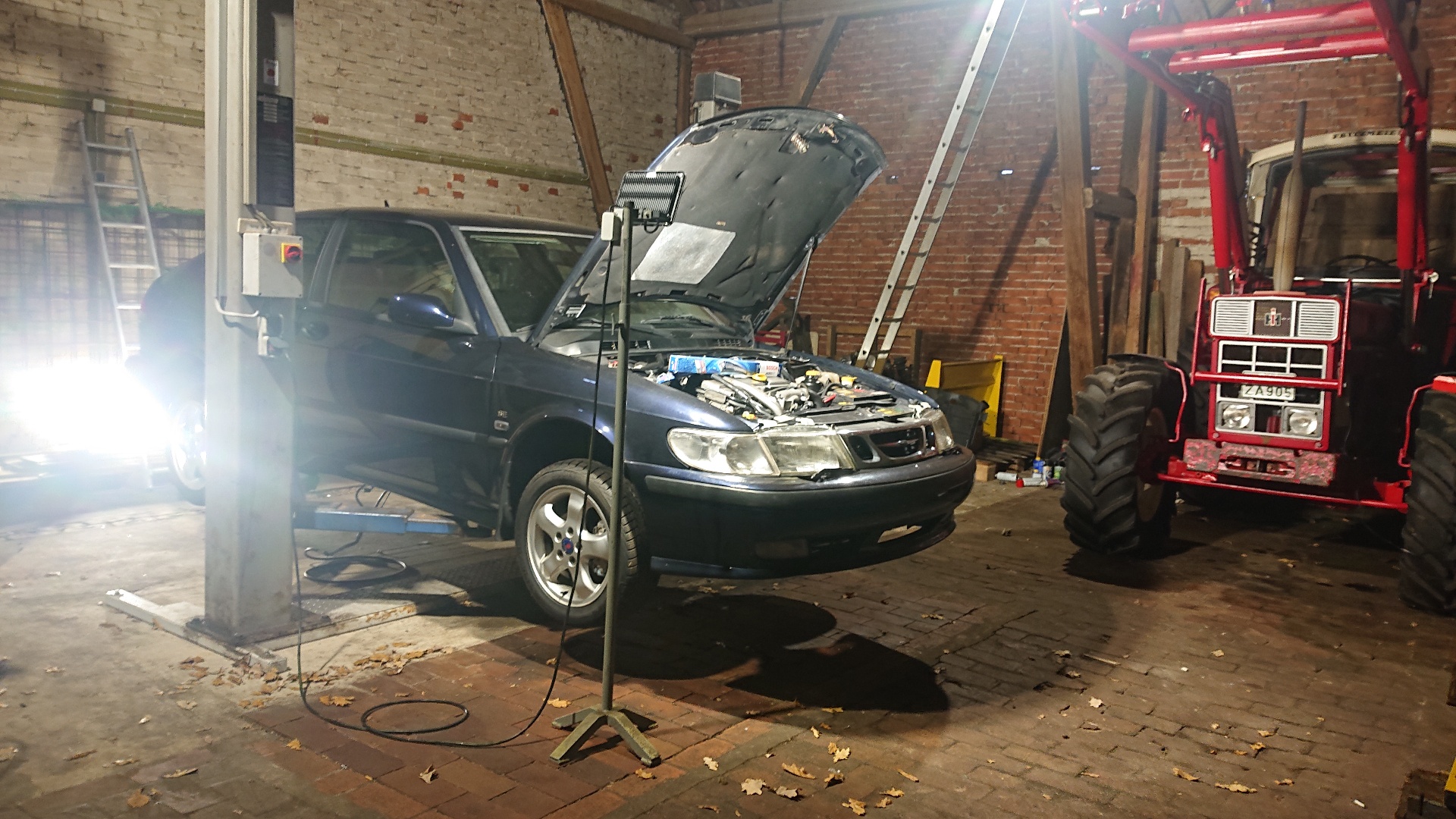

  7. Hallo zurück, nein die Dieselleitung ist nicht durchgerostet, aber dazu später mehr. Manchmal gibt es halt Dinge die muss man zwischendurch erledigen. Neulich beim Schrauben hat sich der Halogen Strahler der die Scheune mehr schlecht als recht ausgeleuchtet hat verabschiedet, das Ding hing in knapp 7 Meter Höhe, früher als wir noch ein Ballenförderband hatten war das alles kein Thema, heute aber schon, ich habe den Strahler dann mit Hilfe eines Freundes und seines Teleskopladers demontiert Den Strahler habe ich durch einen 100 Watt LED und zwei 50 Watt LED-Strahler ersetzt, dazu musste ich aber noch so 25 Meter Kabel in 4 Meter Höhe verlegen So das ist jetzt fertig und damit ist Licht in der Scheune, ein Strahler ist tief angebracht so das er den Unterboden des Autos auf der Hebebühne beleuchtet4 Zum Thema Diesel, es wird immer absurder, wie gesagt aus dem Kanister mit anderen Anschlüssen an der Pumpe läuft er ja, ich habe heute Nachmittag dann noch mal fix das Filtergehäuse auf Dichtigkeit mit Unterdruck geprüft, da ist alles O.K. Dann die Vorlaufleitung, von der Pumpe abgeschraubt mit einer 12er Schraube und neuen Kupferdichtringen verschlossen und, …………………das wird nicht dicht, >Kupferringe ausgeglüht das gleiche Ergebnis, erst als ich noch zusätzliche Gummischeiben verwendet habe war der Anschluss so dicht und dann hält die Leitung auch Unterdruck bzw. Überdruck! Sollten die Kupferdichtringe (die sind jedes Mal neu gekommen) die Leitung an der Pumpe nicht vernünftig dichten? Ich weiß das klingt weit hergeholt, aber….. Morgen werde ich die Rücklaufleitung genauso prüfen, , dann wieder alles anschließen und die Leitungen, die Pumpe etc über Unterdruck prüfen. Viele Grüße
  8. Moin , Danke für deine Mühen. Der Diesel ist absolut klar den ich absauge, im Filter (schon zweimal getauscht) ist auch nichts schwarz. Und wenn die Kraftstoffversorgung extern aus einem Kanister kommt, läuft der Motor ja auch und springt auch perfekt an. Und es ist völlig egal wo der Kanister steht, ob tiefer oder höher als die Einspritzpumpe, Der läuft dann einfach Also werden die Lecköl Leitungen und die Traversen Dichtringe heile sein und das Problem in den Leitungen zwischen Tank und Einspritzpumpe oder im Tank liegen

  10. Danke für den Hinweis, aber das glaube ich definitiv nicht, ich habe keine dementsprenden Symptome, ich habe im Moment das Entlüftungsventil in Verdacht. Aber ich werde die ganzen Leitungen mit Unterdruck prüfen, dann weiss ich mehr

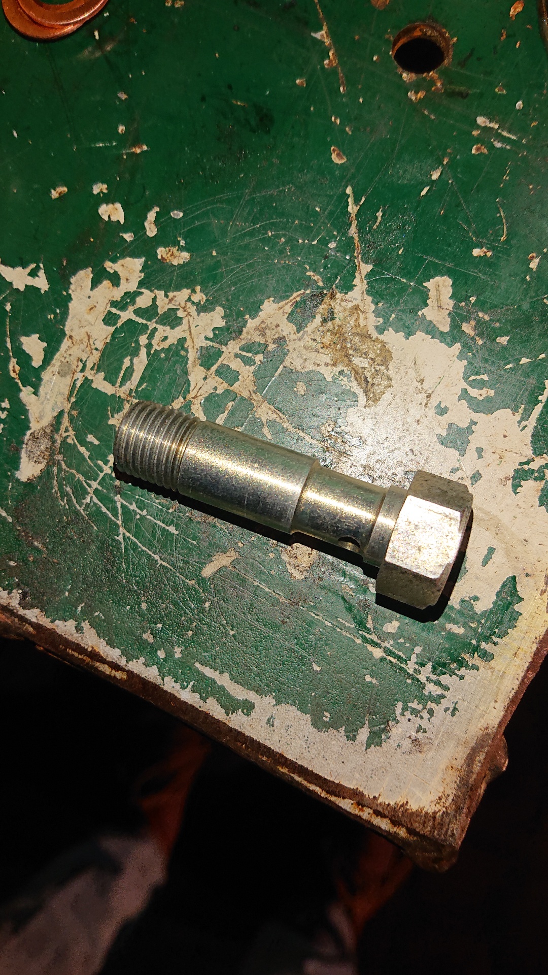

  15. RalfG hat auf no-recall's Thema geantwortet in 900 II - 9-3 I

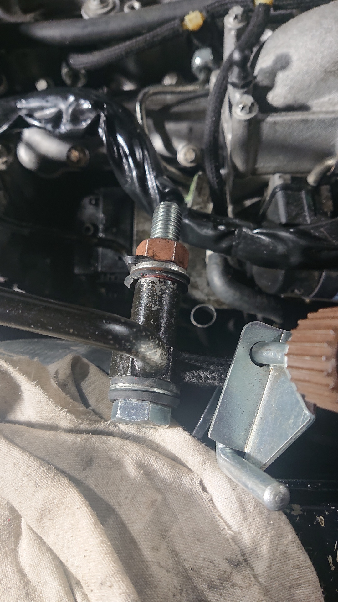

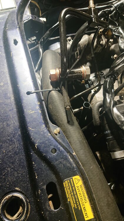

    Das Rückschlagventil sitzt in der Hohlschraube der Vorlaufleitung direkt an der Einspritzpumpe!

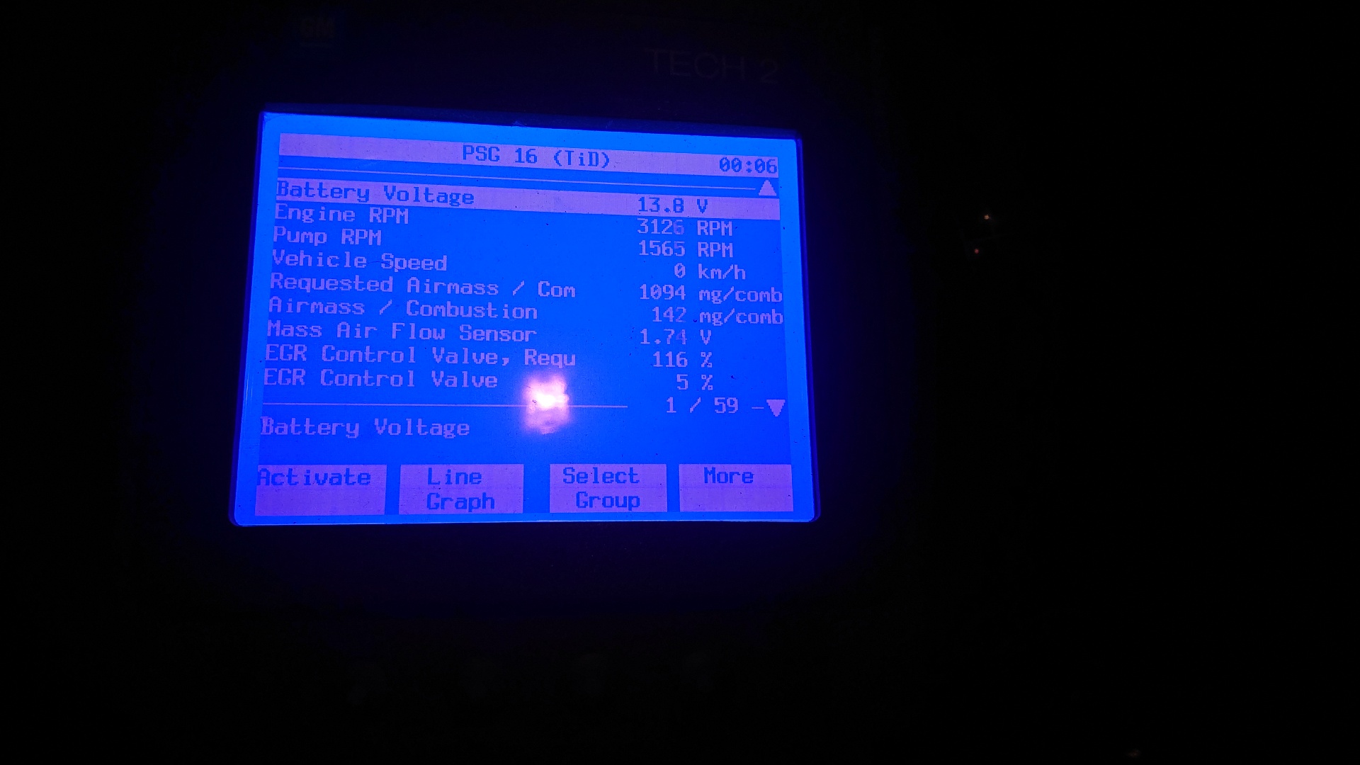

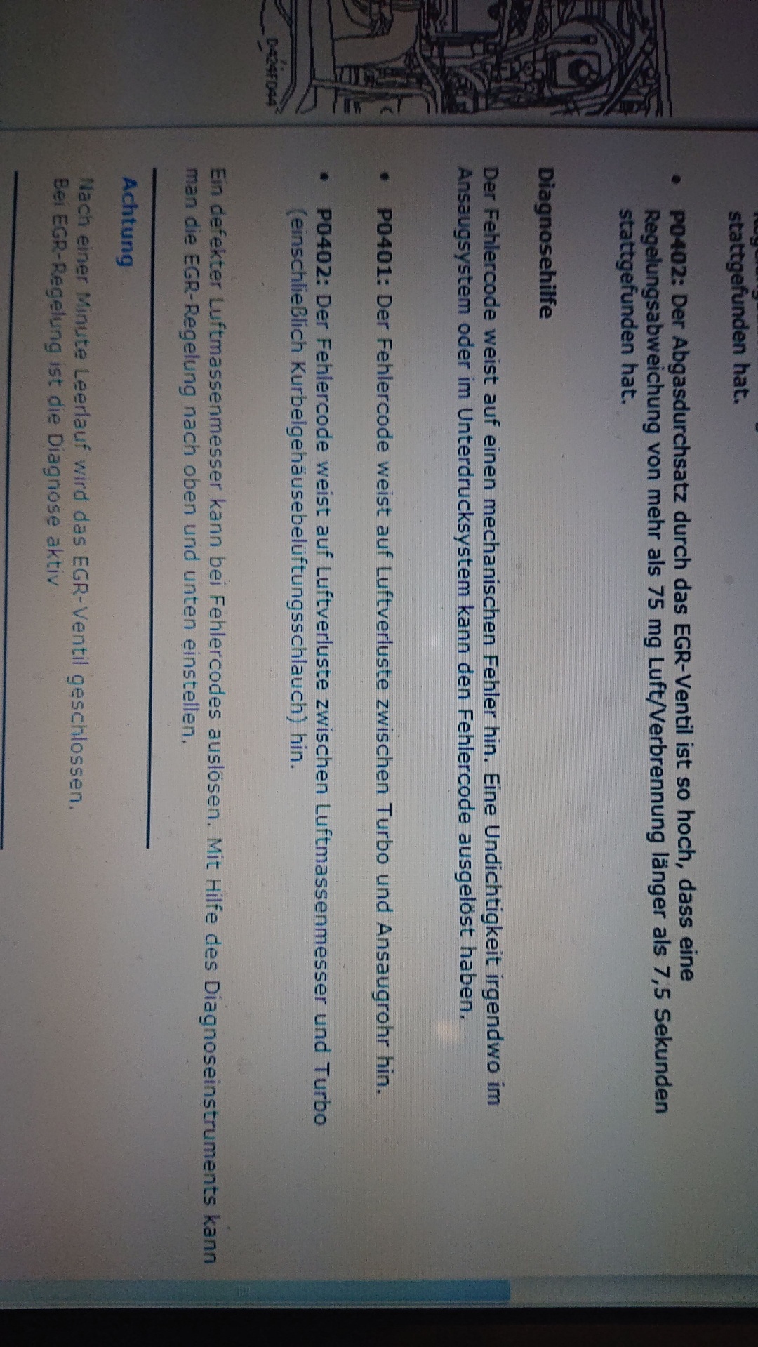

  19. Moin moin aus der Scheune, so gestern dann mal wieder Einspritzpumpe getauscht, das erstmal hat der Ausbau irgendwie 4 Stunden gedauert, mittlerweile dauert das nur noch 1,5 Stunden, Einbau dauert durch das einstellen ein bisschen länger aber was soll es Tataaa und was soll ich sagen? Er läuft, er springt auch heute Morgen gut bis sehr gut an…………………..aber… na klar ich habe noch einen Fehler P0401 (EGR Flow to Low) Ich dachte ja auch erst das EGR Ventil ist im Eimer, aber nix da auch das tauschen des EGR Ventils bringt nichts, WIS sagt Undichtigkeit zwischen Turbolader und Ansaugkrümmer, dass glaube ich aber nicht. Der Motor dreht maximal 3000 min-1 und das nur ganz zäh , natürlich ist die Motorkontrolleuche an und der Motor ist im Not Lauf Ich habe mir dann mal die Messwerte angesehen, die angeforderte Luftmenge ist bei 3000 min -1, 1094 mg/Com, die gemessene Menge ist aber nur 159 mg/ Com! Das könnte auch auf eine Undichtigkeit wie in WIS beschrieben hinweisen, aber die Spannung die aus dem Luftmassenmesser kommt verändert sich zwischen Leerlauf und 3000 min-1 nur um 0,4 V! Sprich nach meiner Ansicht ist der Luftmassenmesser im Eimer, was meint Ihr? Das Problem kriege ich dann auch noch in den Griff! Übrigens ich finde das der Diesel jetzt nicht so rauh läuft, mein 184 PS Seat Leon BJ 2019 Dienstwagen mit dem 2,0 VAG tdi läuft jetzt aber nicht so viel weicher Viele Grüße

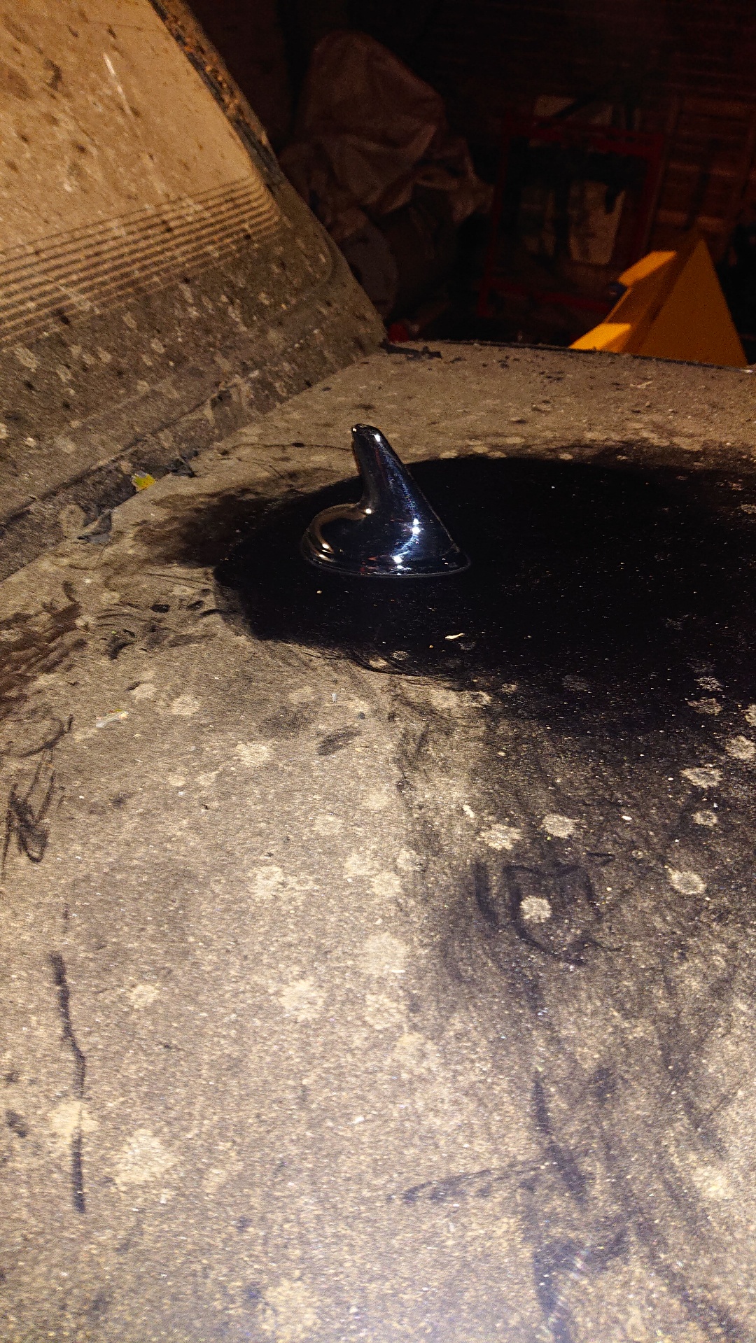

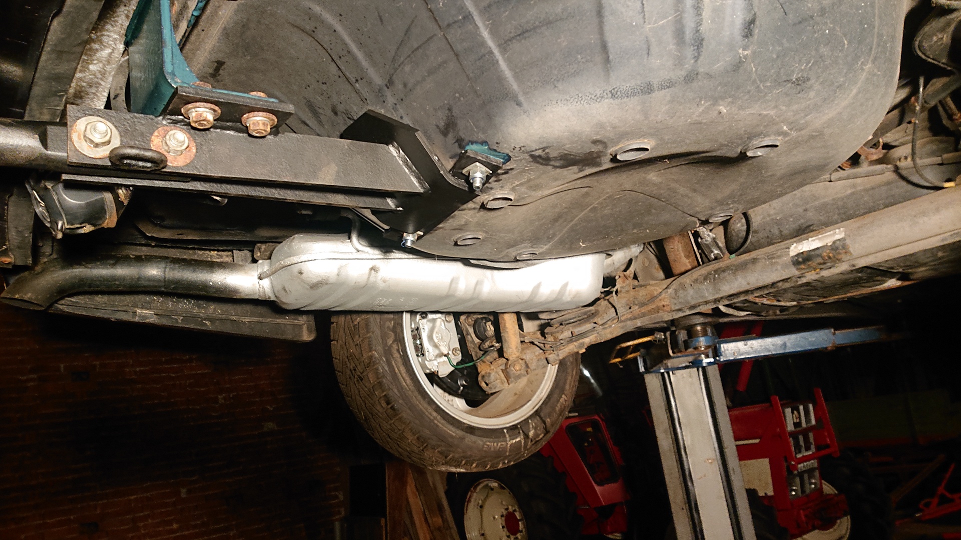

  22. ich habe eine Klimaautomatik, wie gesagt das Gebläse des Auos läuft, und die das genau eine Stunde, im SID2 wird auch angezeigt das die Heizung läuft und die Zeit zurück gezählt, bloss heizen tut nix....
