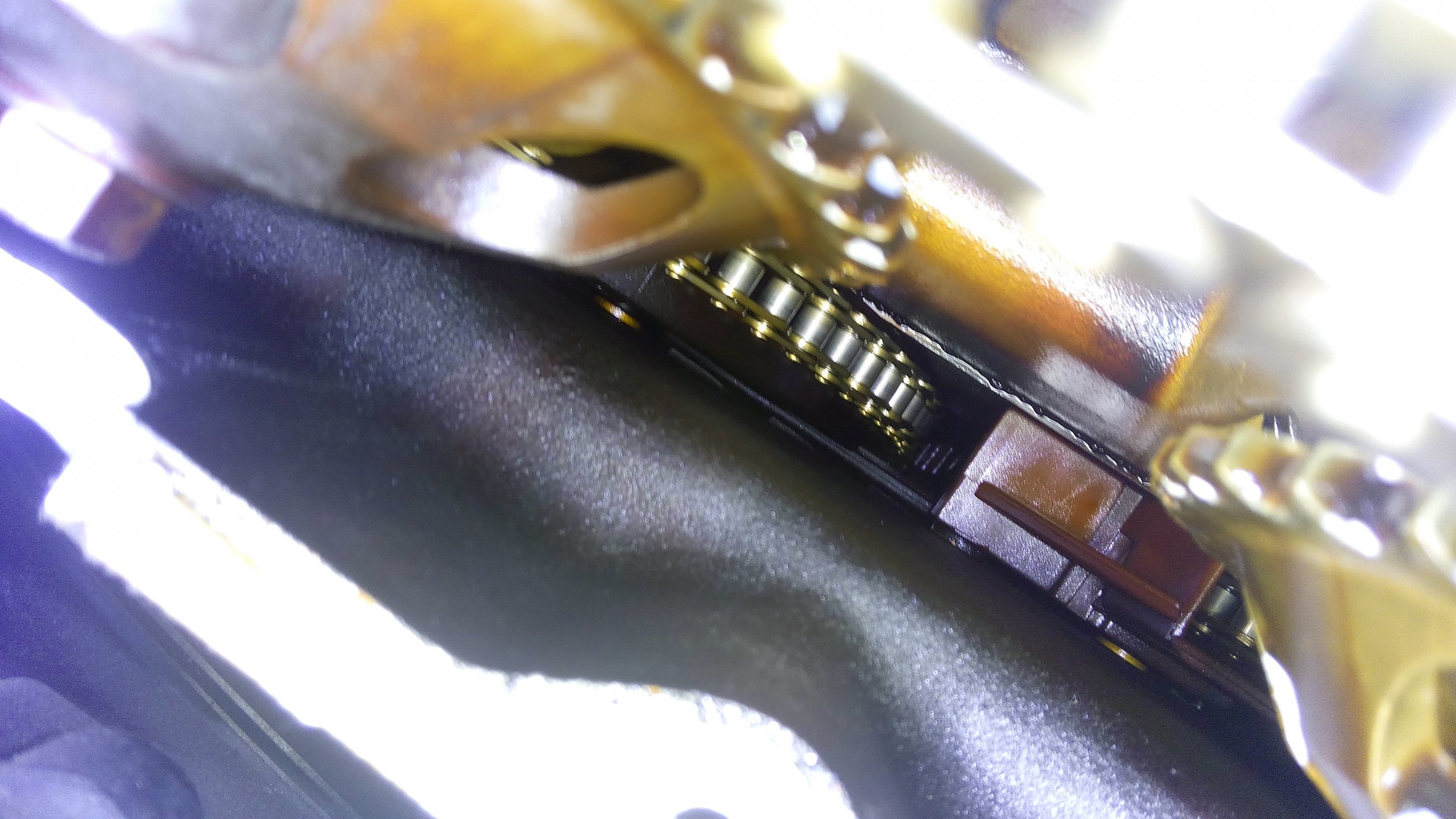

  19. Es ist ganz sicher kein AT-Motor Erste Motor, erste Getriebe und die karosse hat 0 rost, nicht einmal hinten, die federbeine sind auch absolut top das Auto habe ich vom Erstbesitzer gekauft, habe sogar die Neuwagenrechnung Ich habe noch 4 weitere Fahrzeuge da , u.a. einen Aero aus 2002 (20.000 Tkm Inspektionen lückenlos bei SAAB ) .....da sieht das ganze aber anders aus... werde morgen zum Vergleich Bilder Posten vor allem ist die Kette fertig (bei 1 Jahr jüngeres Auto und 19.000 weniger Laufleistung) Nicht nur das Ü 10.000km Intervalle eine Risiko für die lager sind , auch die kette leidet darunter Mein Fahrzeug wurde alle 10.000km bis 110.000 gewartet , dann kommen 3 Inspektionen a 20.000km und genau diese 3 haben alles vermasselt Der Motor ist nicht mehr so sauber, jetzt werde alle 5000km ölwechsel machen, hoffe dann wird's besser das Auto von "tube" oder wie immer der Nikname hier war , hatte genau so einen sauberes Motor , bei 370.000km laufleistung ..............aaaaber wie Onkel Kopp bestättigen kann, es war ein extremes Langstrecken Fahrzeug die nur BAB gesehen hat der Kater, zweifelsohne jemand mit sehr viel Ahnung, meinte sogar 4 Jahre alte SAAB's gesen zu haben mit 80.000km und Motorschaden, da waren 2 x 30.000km ölwechsel gemacht

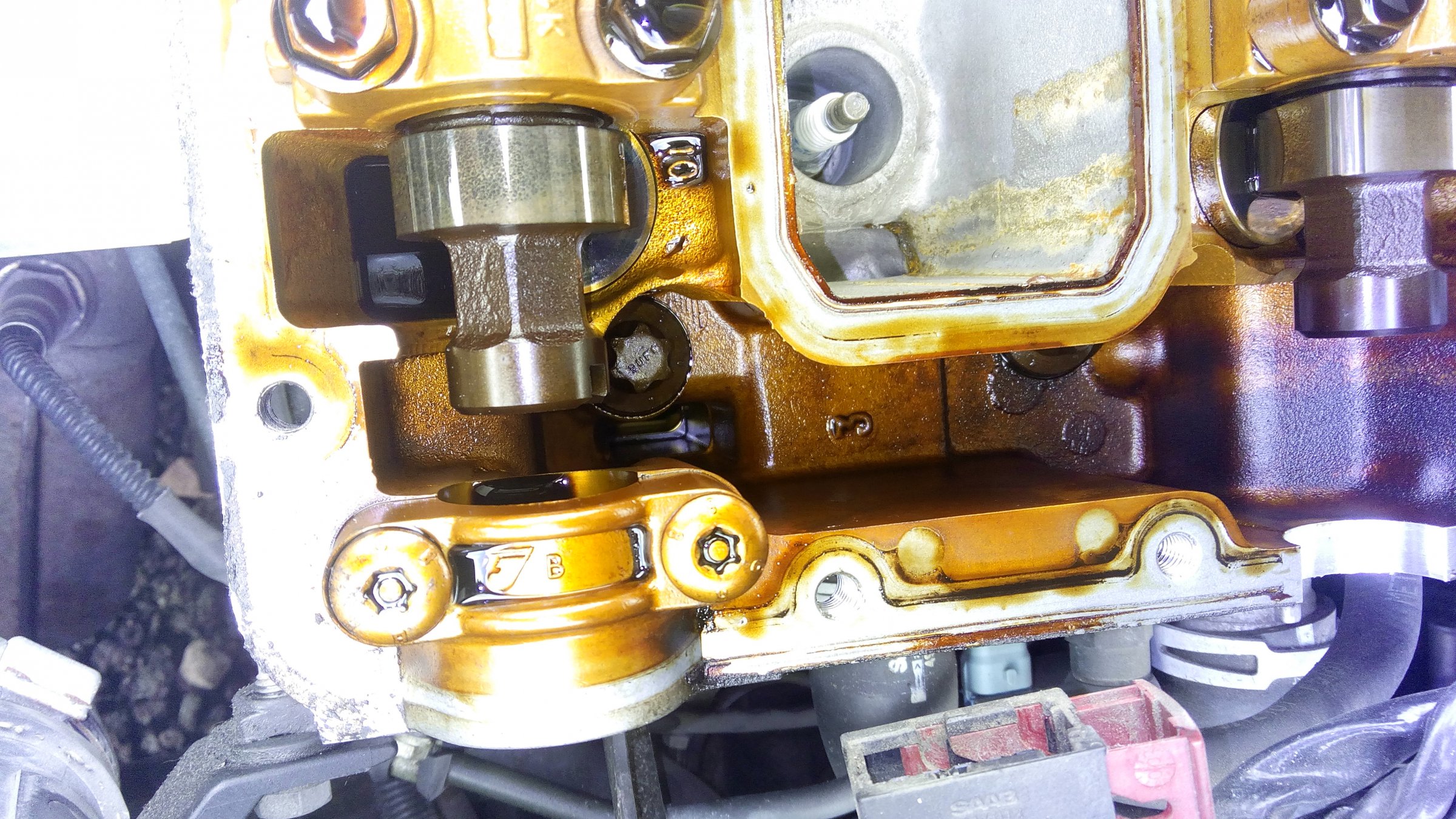

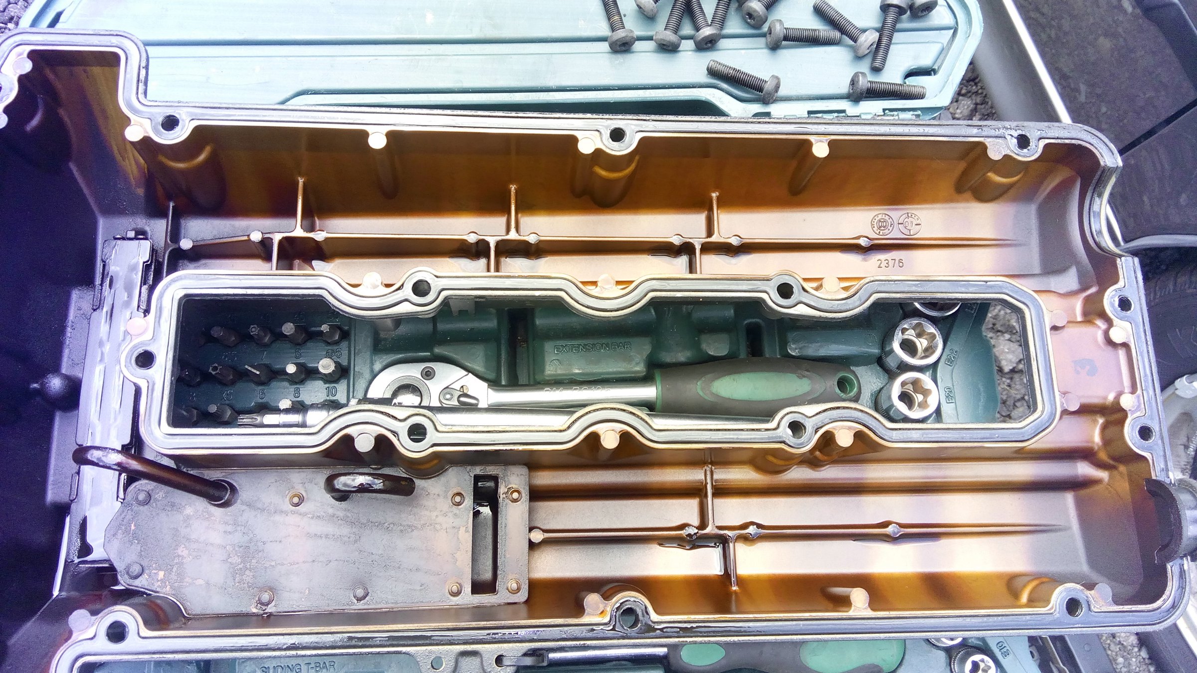

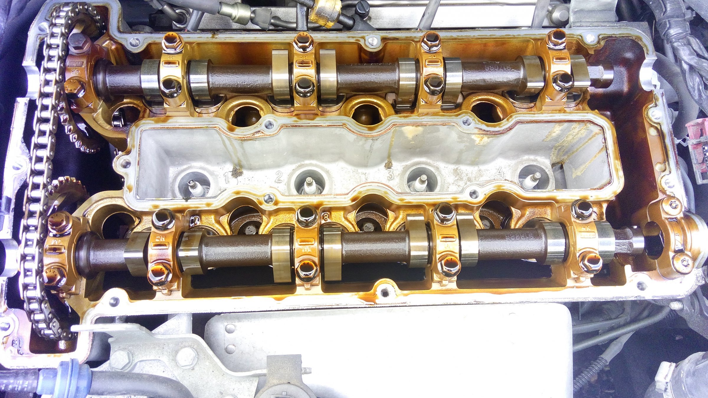

  21. Hier Bilder von 9400 B205R mit 180.000km aus 2001 Jede 9500 bis 10.000km Ölwechsel mit 0W-40 Castrol Das Ding ist so sauber als hat er nicht einmal 50,000km gelaufen Wie der Kater aus MotorTalk sagt , 40.000km kein Ölwechsel und jede B2X5 ist fertig ich weiß nicht ob der Mann hier unterwegs ist, auf jeden Fall hat er viel Ahnung davon Gucken und staunen :
  22. Ja, du hast recht Steuerketten (beide) sind je nach Fahrweise und Ölwechselintervalle zwischen 180.000 bis 250.000 fällig einige Langstrecken Fahrzeuge schaffen bis zu 330.000 - 350.000km (diese sind aber bei dem Bj. 2004-2005) schon weit über 400.000km also, mit Steuerketten Tausch muss du rechnen, wann genau kannst du leicht überprüfen. Einfach Kettenspanner kontrollieren Für Steuerketten Tausch muss der Motor raus, wenn jemand was anders behauptet hat es nie gemacht. Es ist zwar eine Anleitung im WIS ohne Motor Ausbau, aber am ende kostet mehr Kosten: beide steuerketten+ spannern+dichtungen (originalteile) 380€ material + ca. 800€ Arbeit Made in Thailand von Polarparts oder Made in China von andere "erstasüster Qualität" "Profis" von eBay - 150€ Material wenn du Glück hast hat schon jemand die ketten gewechselt, als Nachweis dient nur die Originalrechnung glaube aber nicht da jemand 1000€ investiert und dann das Auto verkauft, allerdings möglich bei Fahrzeuge über 350.000km
