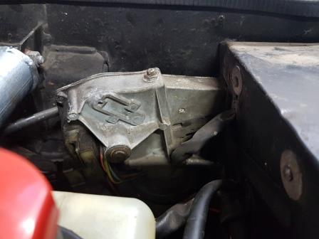

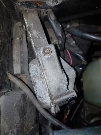

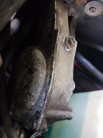

  6. Moin, hat jemand von euch ein paar Fotos von dem Weber Register Vergaser auf der Sonett III ? Bei mir geht entweder die zweite Klappe auf, dann geht das Gas anfänglich aber ruckartig, oder es geht sanft aber dann geht die zweite Klappe nur zur Hälfte auf. Vielen Dank, Stefan
  7. Moinsen, da grad die Nase ab ist wegen des Kupplungstausches: Der Scheibenwischermotor hält nicht bei der Parkposition. Alle Kabel im Stecker sind durchgemessen und in Ordnung. Muss also im bzw. am Motor liegen. Nun fragte ich mich, was diese Schraube mit der Mutter auf dem Motor zu bedeuten hat, in der Bastelanleitung finde ich nichts dazu. Hat die was mit der Parkposition zu tun?

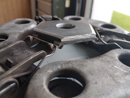

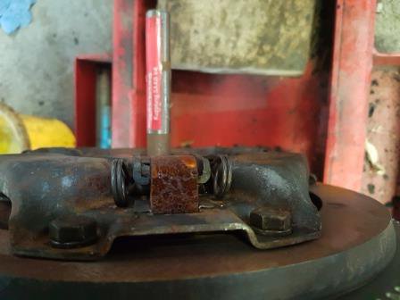

  8. Husazwerg hat auf oldipeter's Thema geantwortet in 95, 96, Sonett
    OK, ich werde berichten, warten wir´s ab. ZU dem zweiten Bild: Das sind deutlich mehr als zwei Zehntel !!! Wieso haben die bei Saab nicht einfach das Drucklager etwas länger gemacht, dann hätten wir alle diese Probleme nicht ;o)

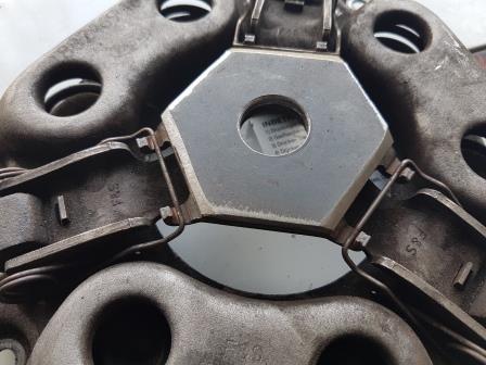

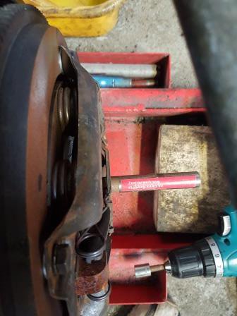

  10. Husazwerg hat auf oldipeter's Thema geantwortet in 95, 96, Sonett
    Ich habe die Lösung mit den U-Scheiben ausprobiert und auf den ersten beiden Fotos mal optisch festgehalten. Würde schon so passen. Allerdings geht dann ja Anpressdruck verloren. Das will ich nicht. So habe ich eine Platte gebaut, die aus den -2mm dann +3mm macht. Diese werde ich dann an den Druckteller punkten. Mich interessieren eure Meinungen! Gruß, Stefan
  11. Husazwerg hat auf oldipeter's Thema geantwortet in 95, 96, Sonett
    Hmmm, scheint mir eher so eine Notlösung, aber gut, dann werde ich noch nen bisschen grübeln, ob ich nicht vielleicht doch anders dafür sorgen kann, dass der Teller etwas raussteht, aber wenn mir nix einfällt, dann eben U-Scheiben... Danke, Stefan
  12. Husazwerg hat auf oldipeter's Thema geantwortet in 95, 96, Sonett
    Und auf den Teller etwas aufbringen um zu erreichen, dass er vorsteht? Hat das schon jemand gemacht? Die Lösung von Ashcraft mit den Unterlegscheiben reduziert ja den Anpressdruck...

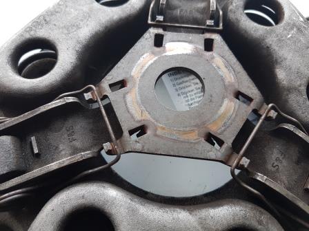

  13. Husazwerg hat auf oldipeter's Thema geantwortet in 95, 96, Sonett
    Ich hole diesen Thread noch einmal hoch, da ich auch das Problem habe, dass der Kontaktteller der Druckplatte im angebauten Zustand zurücksteht, d.h. in der Druckplatte verschwindet. Nun habe ich bei Facebook in der Sonettgruppe eineige gefunden, die ähnliche Probleme haben, es wurde dort auf eine ausgeschlagene Lagerung des Drucklagers in der Ausrückgabel zurückgeführt. Habe bei mir geschaut und ja, auch dort ist Potenzial zur Verbesserung. Aber das löst noch nicht das Problem mit dem zurückstehenden Teller der Druckplatte. Was würde denn eigentlich passieren, wenn man diesen Teller auf den das Drucklager gedrückt wird, "verstärkt"? Wenn ich also etwas aufschweiße , d.h. den Teller dicker mache, so dass er wieder hervorsteht? Dann würde ich ja nichts am Anpressdruck verändern. Hat das schon mal jemand gemacht? Oder mache ich einen groben Denkfehler? Gruß, Stefan
