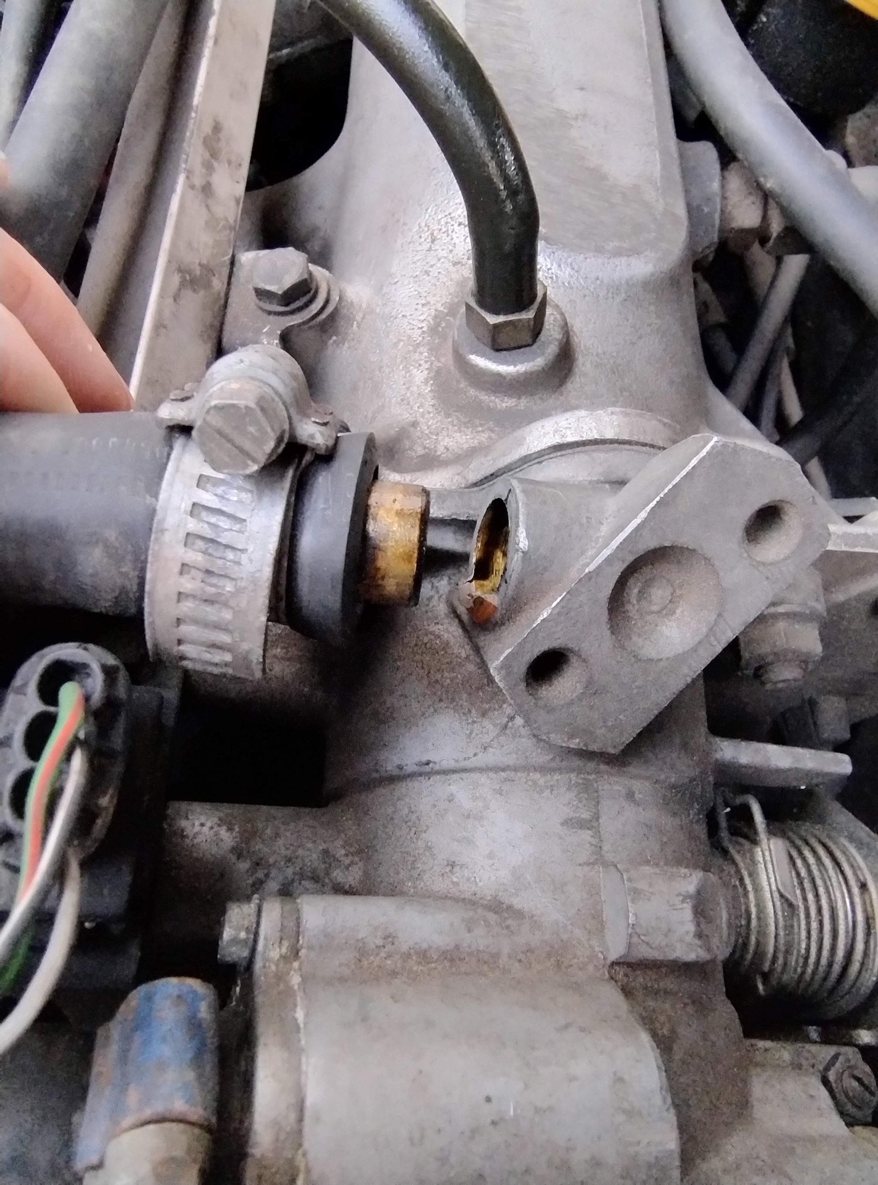

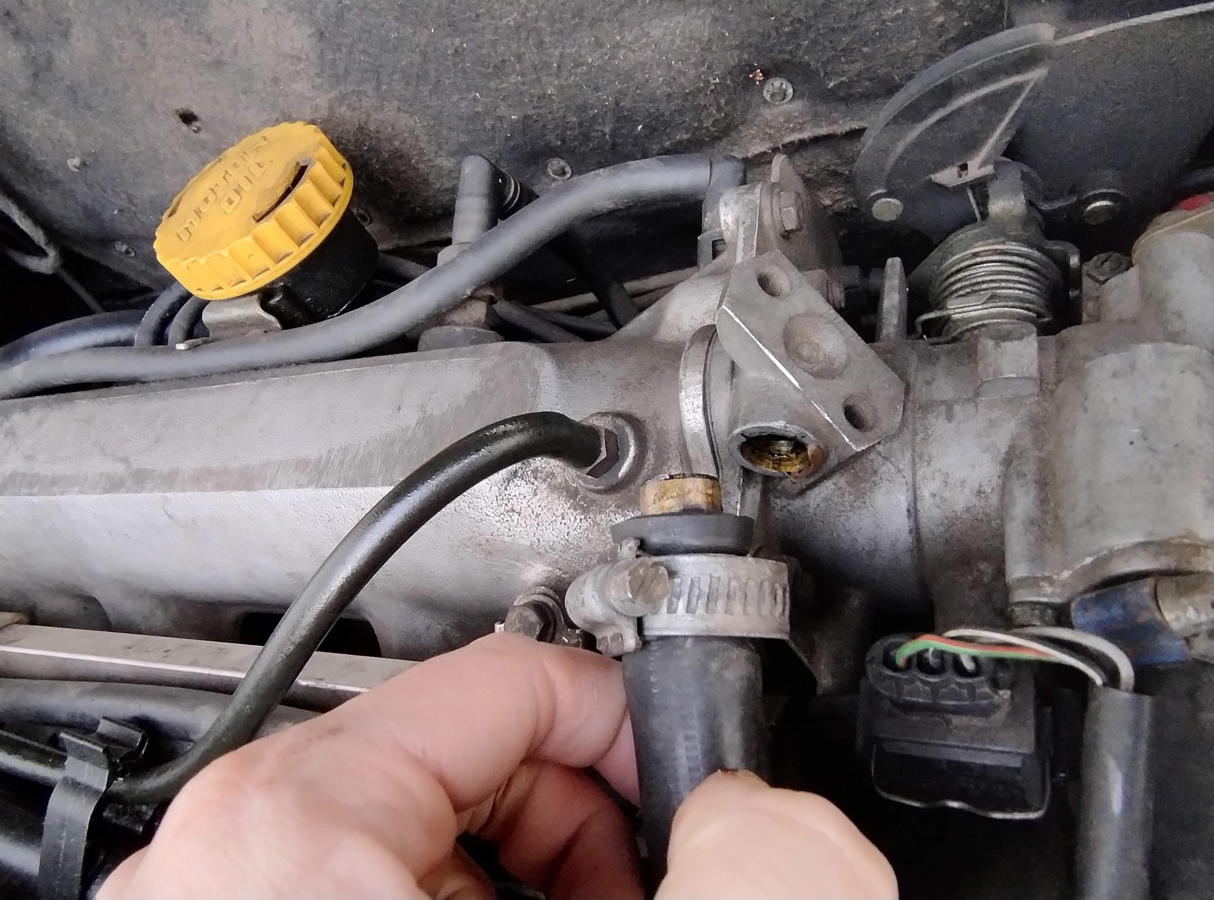

    Konnte gestern endlich nachschauen. Die Drosselklappe sieht erstmal unauffällig aus, allerdings erscheint mir nun eine andere Ursache deutlich plausibler... siehe die Bilder (habe ich als es passierte noch nicht entdecken, da es bereits dunkel war) Dieser Schlauch ist rausgerissen, wie ihr sehen könnt. Kann mir jemand sagen, welcher das ist (habe es auf die Schnelle nicht gefunden) und ist der abgerissen oder wird der da einfach bloß eingesteckt?

    Hallo, vorhin trat auf einmal ein sehr seltsames Problem bei meinem 9000 auf. Ich war auf dem Heimweg und als ich bei uns ins Dorf einbog und auf 50kmh bremste und schaltete, merkte ich wie der Motor auf einmal kräftig Gas gab, als ich kuppelte, so ca. bis auf 4000 Umdrehungen. Als ich den gang einlegte gab der Wagen weiter eigenständig Gas und beschleunigte beständig. Hatte zum Glück dann nur noch ein paar Meter bis vor meine Tür, sodass ich den Wagen da abstellen konnte. Auch nach Motor abstellen, änderte sich das Bild nicht. Hat jemand ne Idee, was da im Argen liegen könnte? Irgendwie habe ich die Vermutung, dass der Tempomat schuldig sein könnte. Der war auf der Landstraße vom Ort plötzlich an und ich bin eigentlich der Meinung, dass ich den nicht angestellt habe. Beim Wagen handelt es sich um einen 97er Anni mit dem kleinen Motor und Turbo.

    [mention=800]patapaya[/mention] Meinst du mit Plastenippel das Teil wo der Schlauch am Ventildeckel drauf gesetzt wird, also das was zu diesem Teil gehört? Oder ist da nochmal was drauf gesetzt (was bei mir dann offensichtlich nicht mehr vorhanden wäre) Sorry, wenn ich etwas aufm Schlauch stehe...

    [mention=800]patapaya[/mention] Kannst du nochmal konkretisieren, was du mit alle Schläuche wechseln meinst? Besten dank.

    Ich muss mich mal kurz an das Thema ranhängen. Bei mir ist der Schlauch, der im ersten Bild von dick-tracy über dem grün markierten ist, gerissen. Hab auch nochmal zur Orientierung das Bild bearbeitet und hier hochgeladen (habe den Ansatz des betreffenden Schlauches rot bis zum weißen Plastikteil markiert): Kann mir jemand sagen, ob es dafür ein passendes Ersatzteil gibt, bzw. wonach ich suchen muss?
