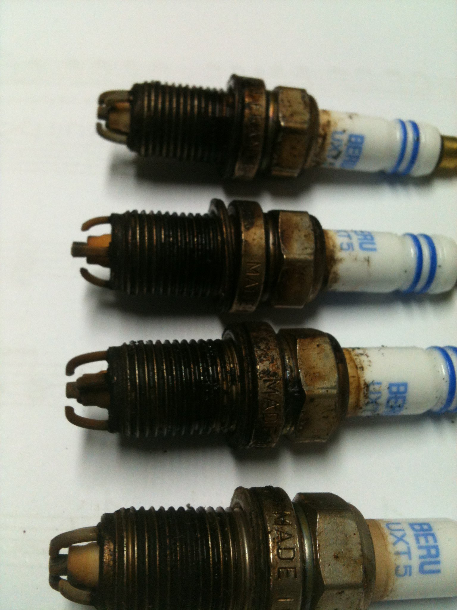

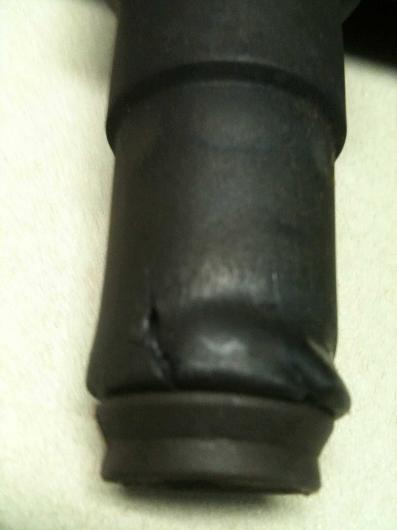

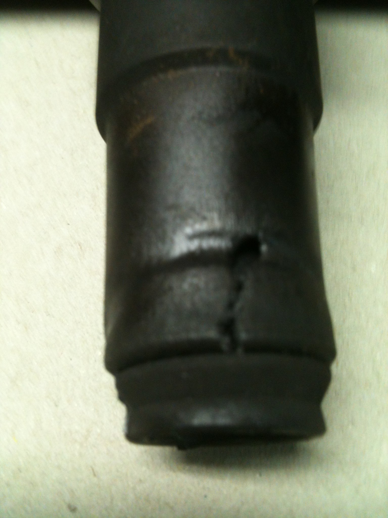

  2. Die Kupplung ist schwer zu treten wie fast alle Seilkupplungen wenn sie älter werden und das Fett auf der Hülse beim Ausrücklager zäh und alt wird, vielleicht auch noch die erste Kupplung? Hier habe ich noch die Gummis und die Gehäusestutzen der DI Box fotografiert, kann so etwas durch diese Zündkerzen gekommen sein? Hast Du so etwas schon gesehen? Für mich das erste Mal, obwohl ich schon viele ausgebaut habe, aber ich habe auch das erste Mal solche Kerzen im Saab gesehen. Ich habe die Di Box vergessen mitzunehmen. War ich froh daß er trotzdem damit noch so lange gefahren ist, gestern hat mein Sohn die getauscht von einer durchgeschoßenen Di Box an der die Gummis noch gut waren. Leichte Zündaussetzer waren schon zu spüren, die sind jetzt auch wie zu erwarten weg.

  4. Nun ist er tatsächlich am Sa aus eigener Kraft nach Bayern gerollt, nach einigen anfänglichen Schwierigkeiten, "Check Engine" und hoher Leerlaufdrehzahl, glücklicherweise habe ich noch an einen neuen Satz NGK BCPR7ES11 gedacht, danach lief er auch wieder normal und ruhig. Hat einer doch tatsächlich die unten abgebildeten Kerzen da reingeschraubt, ein Wunder was diese Autos alles an Unwissenheit abkriegen und trotzdem nicht kaputtgehen. Zu hause habe ich gestern als Erstversorgung noch alle Unterdruckschläuche mit neuen im richtigen Durchmesser ersetzt, eine kräftige Batterie eingesetzt und den Einkaufszettel geschrieben, Thermostat, Innenraumfilter, Antriebswellen usw.. Nach dem Waschen kam ein erstaunlich schönes Auto zum Vorschein. Es hat sich rentiert, ein paar Schweißarbeiten und liebevolle Pflege, dann ist es wieder ein guter Wagen. Auch der 9-3 I den ich als Beiwerk unterwegs aufgesammelt habe, ist wesentlich besser als erwartet, hat tatsächlich erst 160tkm, ein glücklich ausgegangenes aber anstrengendes WE steht hinter mir.
