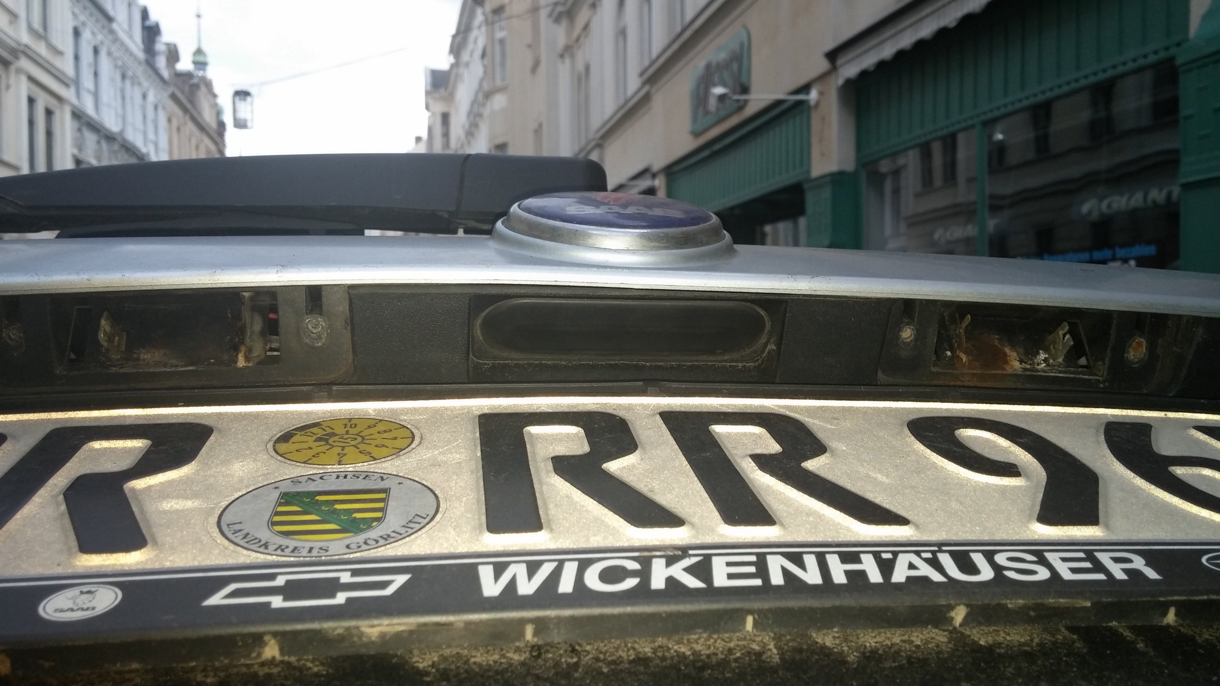

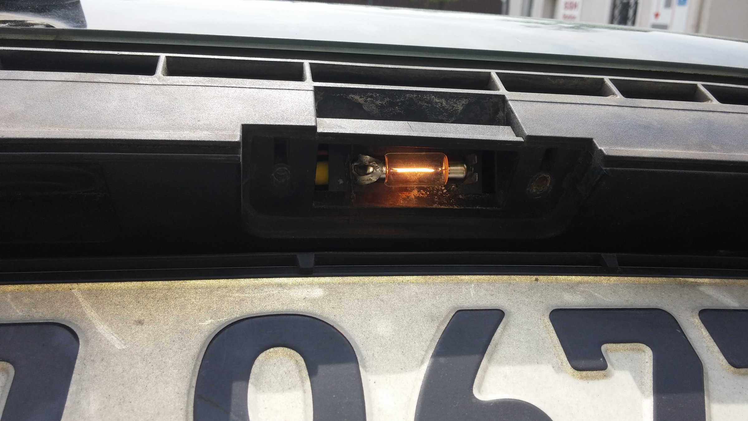

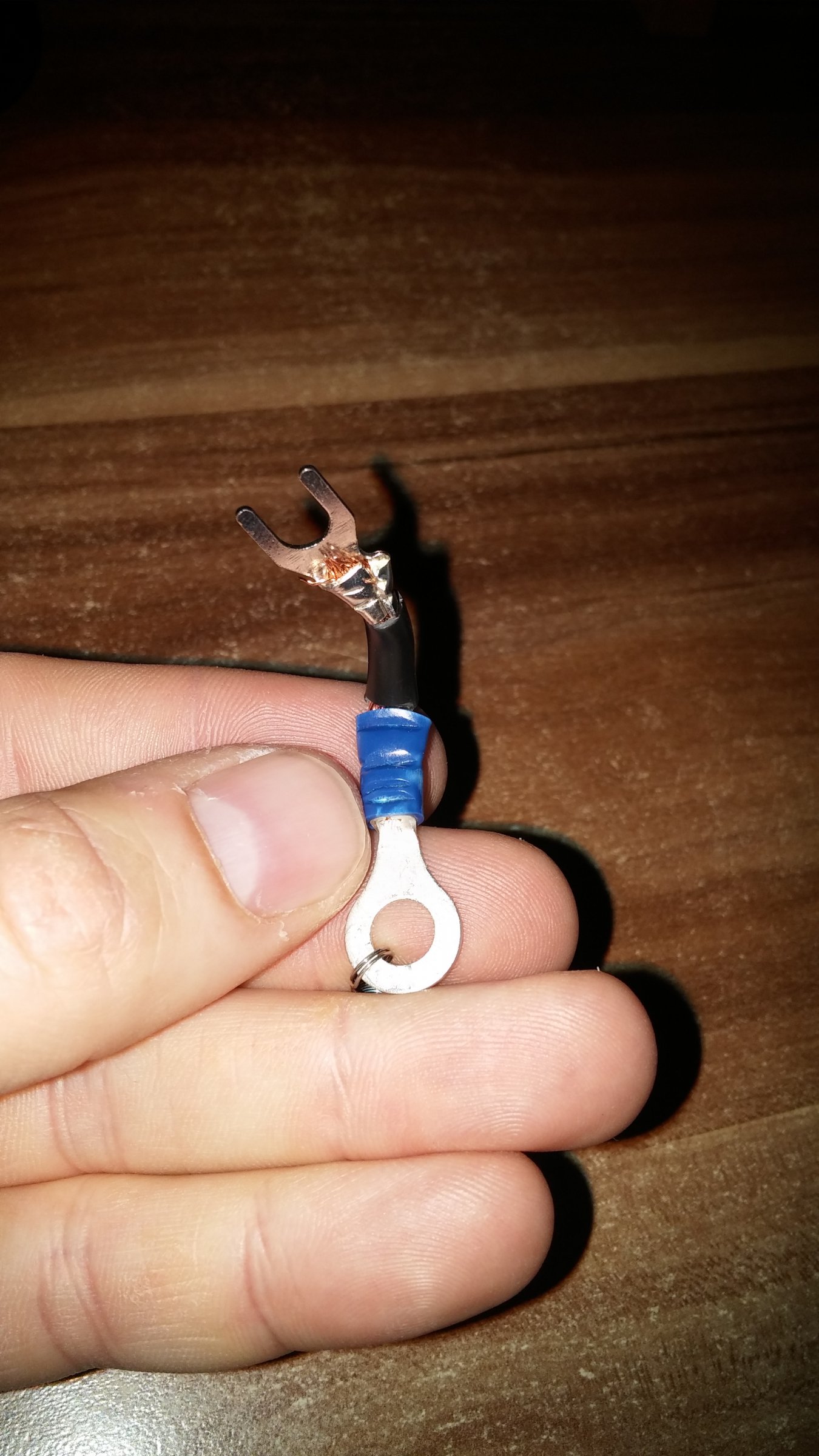

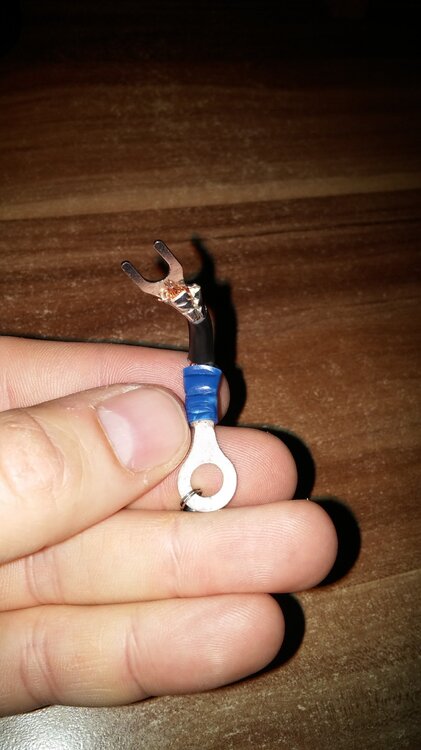

  20. Nochmals VIELEN DANK!!!! für Eure Hilfe! Ich habe es tatsächlich geschafft die Beleuchtung wieder leuchten zu lassen... Nachdem ja 3 von 4 Elektroden (die, worin die Lampe eingeklemmt wird) weggefault waren, habe ich in Eigenbau/Bastelei was Gangbares gebaut. Ich stelle hier darum ein Foto von einer meiner selbstgebauten Elektrode rein, um Anderen, die das gleiche Problem haben eine Idee zu liefern, die mindestens 100€ für ein komplett neues Panel nebst Einbau damit sparen können... Die Seite mit dem Loch ist für das Einklemmen der Lampe (wobei das Loch mit einer Zange noch ein bisschen schmaler gedrückt werden muss, damit der Kontakt durch den Plasteschlitze des Panels passt), die Seite mit der Gabel ist für den Kabelbaum...die Stecker des Kabelbaums passen genau auf die Gabel ;) ! Um die Lampe haltbar zwischen den Kontakten zu halten, muss man mit der Zange zärtlich ein wenig biegen... Diese Elektrokontaktstgecker gibts bei zB Hornbach für paar Cent. Ich danke nochmals und hoffe, dass ich zukünftig auch selber helfen konnte... Liebe Grüsse, Robert PS Bei dem zweiten Foto hab ich nun ausgerechnet die Seite fotografiert, wo der Originalkontakt noch in Ordnung war...

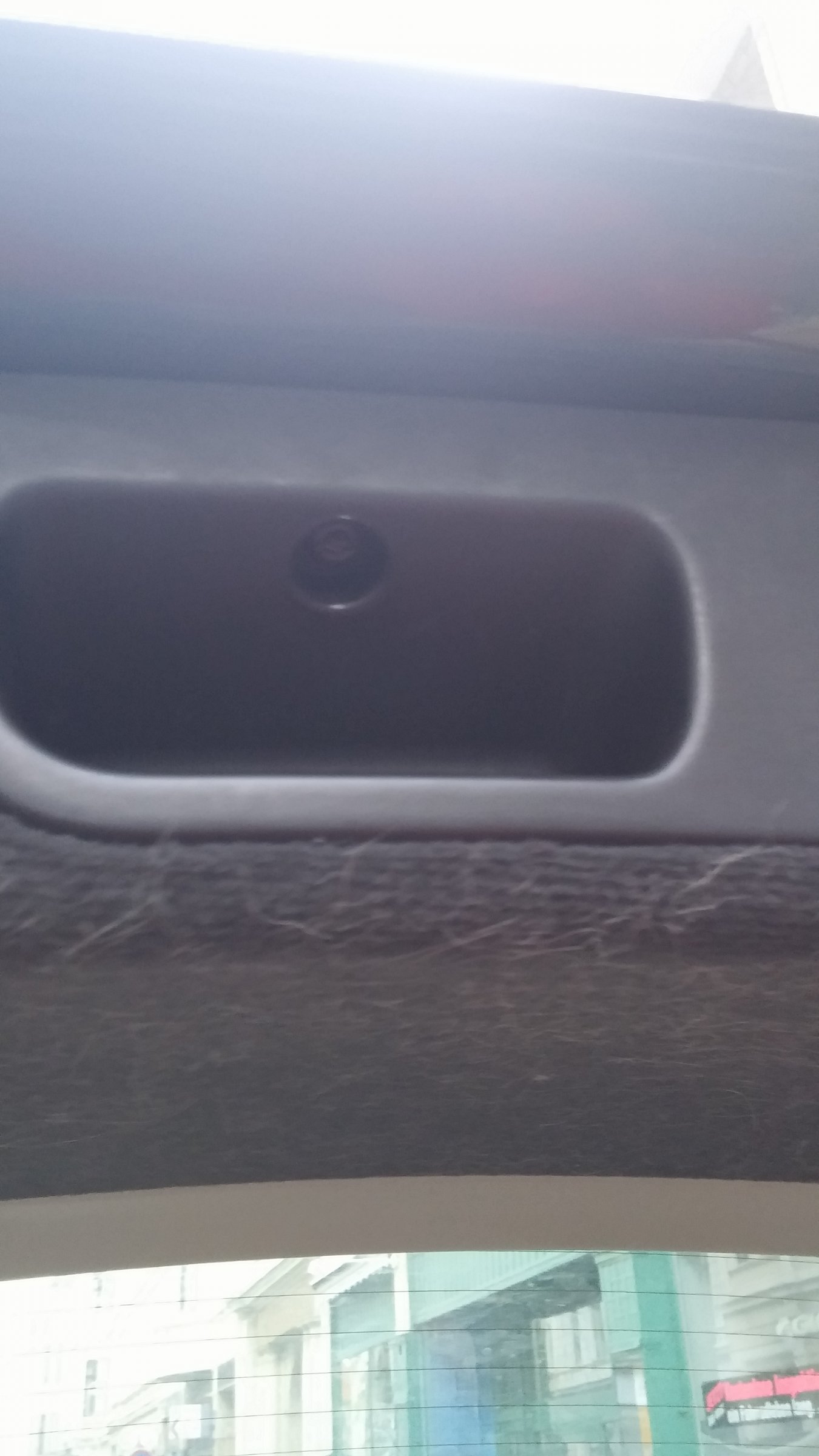

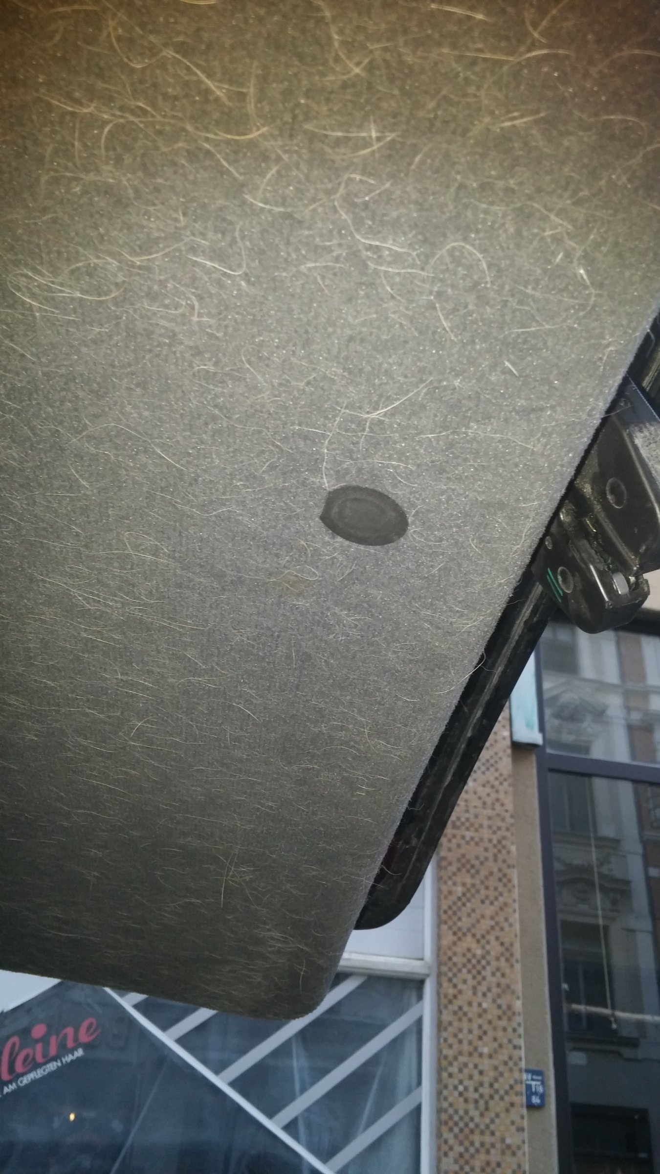

  22. Hier noch die Bilder: Bild1 sieht man die weggefaulten Kontakte...dieses Panel möchte ich ausbauen Bild2 sieht man die silberne Plaste-Zierleiste, unter der sich das auszubauende Panel befindet Bild3 sieht man den Plastegriff, in dem jeweils (links/rechts) eine Schraube zu entfernen möglich ist Bild4 sieht man noch ein Nupsi, das man aushebeln kann, unter dem dann aber keine Schraube ist... PS Die Hundehaare sind teure Sonderausstattung :)) Liebe Grüsse und Danke, Robert
  23. Ich muss das Thema nochmal hochholen... Gestern habe ich versucht, an das Elektropanel ranzukommen, um mir ein "Notbehelf" zu basteln. Dafür habe ich in den innenliegenden Plastegriffen von der Heckklappe beide Schrauben gelöst. Aber die Abdeckung war nicht abnehmbar...weitere Schrauben habe ich nicht gefunden. Wie komme ich an dieses Elektropanel mit der Beleuchtung ran? Die darüberliegende silberne Plasteleiste kann ich auch nicht entfernen, ohne etwas abzubrechen...die freie Werkstatt, in der ich bisher war wusste auch nicht, wie! Die nächste Saabwerkstatt liegt 100 km in Dresden entfernt...ausserdem will ich eben selber erstmal probieren...Danke! Grüsse, Robert Fotos könnte ich anfügen!
