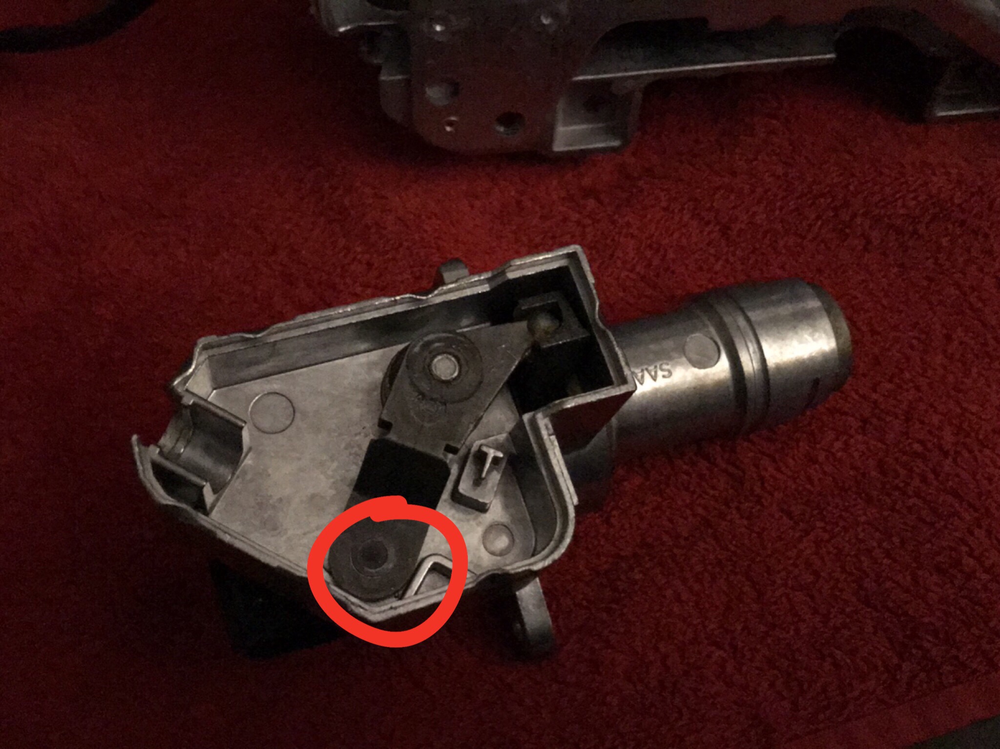

  1. Guten Morgen, als Neuteil ist das auch in Deutschland (über Schweden) ohne Problem zubekommen, gebraucht macht in diesem Fall keinen Sinn. Wie gesagt 250€, bei Orio etwas günstiger, hab ich gerade gesehen. Wenn es den Hebel also nicht einzeln irgendwo gibt, dann war‘s das. Allen eine gute Start in die Woche
  2. Guten Morgen Gemeinde, Weiß jemand ob es für den Hebel (siehe Bild) einen Reparatursatz gibt oder einen hochwertigen Nachbau? Ich sehe nicht ein 250€ für dieses Teil zu bezahlen, damit das wieder abbrechen kann. Ansonsten wird der Zirkus außer Funktion gesetzt. ‍
  3. Also, der rechte Bolzen ist mit einem Seilzug mit dem Zündschloß verbunden?! Sehe ich das richtig?
  4. Hallo Gemeinde, ich bin heute mit meinem 9-5 liegen geblieben. Nach dem Motorstart + Bremse treten läßt sich der Wählhebel aus P nicht bewegen. Ich habe die Verkleidung um den Schaltblock ausgebaut und gesehen, dass der linke Bolzen durch Treten der Bremse gelöst wird, aber der rechte Bolzen weiterhin die Wählhebelsperre blockiert. Kann mir jemand sagen, wie der rechte Bolzen gelöst wird und woher das gesteuert wird? Hängt das mit dem Schaltlagensensor zuammen? oder mit dem Getriebesteuergerät? Vielen Dank im Voraus
