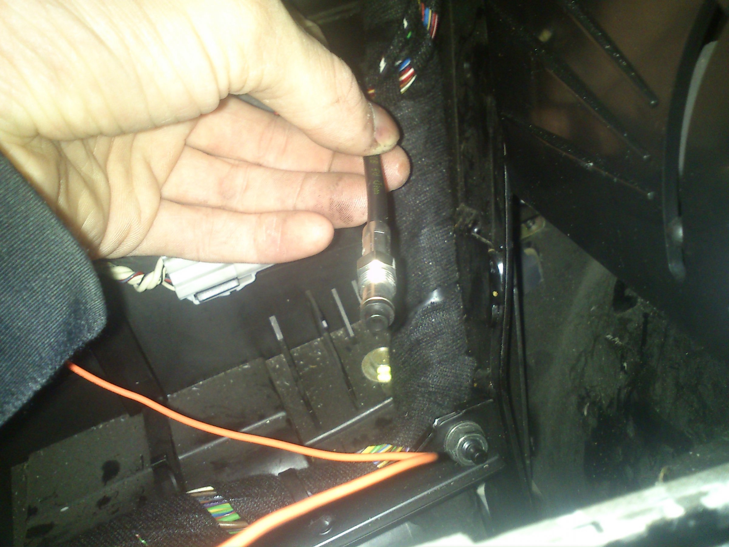

  1. KSLL-Troll hat auf saabtroll 9-5's Thema geantwortet in 9-5 I
    Ok Leute hab jetzt doch die Schaltpläne gekauft (war ein günstiger auf ebay vorbeigekommen), Aber selbst mit Plänen (die übrigens sehr hilfreich sind) hat es viele Sunden gedauert Stecker 375 zu finden. War nämlich entgegen dem Schaltplan nicht rechts unten sondern links mitte. :stupid:Bin fast wahnsinnig geworden weil man überall nur so schlecht dran kommt. Der Höhepunkt meiner psychischen Labilität war, als mir mein Messer zum freischneiden des Steckers im Radioschacht runter gefallen war. asdfHat über eine Stunde gedauert es mit Zahnarztspiegel und Taschenlampe wieder zu finden. Hab mir irgendwann sogar überlegt welche Schäden es wohl anrichten könnte wenn ich es einfach drinn lass. Letztendlich war es dann links neben dem Schaltknauf unter der Abdeckung. Aber nun zum sinnvollen Teil: Im Schaltplan steht, dass das orig. Mikrofonkabel eben doch geschirmt ist, nur halt nicht auf den paar cm die frei sichtbar sind. Also einen Adapter von Stecker 375 auf Monoklinke gebaut und das orig Mikrofon ausprobiert-> ist wirklich ein beschissenes Teil. Also das orig. Mikrofon ausgebaut, geöffnet Mikrofon und platine entfernt, sodass nurnoch Stecker und Gehäuse übrig bleiben. Ein billig PCmik. aus China das ich noch hatte aufgeschnitten. Ins Gehäuse eingebaut und an den Stecker gelötet. Alles wieder zusammen- und eingebaut. Soundcheck -> Alles klingt perfekt und sieht perfekt aus. (Natürlich hab ich das Chinamik vor der ganzen Aktion mal am Radio getestet um sicher zu gehen, dass dieses nicht auch grauenhaft ist) Kann jedem nur empfehlen da so zu machen, weil wenn man erstmal den Stecker 375 gefunden hat, hat man so die wenigste Arbeit da man keine neuen Kabel ziehen muss und deshalb auch nicht das Halbe Interior zerlegen muss. Außerdem laufen keine Kabel irgendwo außerhalb der gebundenen Kabelstränge herum und man hat auch nirgendwo ein hässliches Mikrofon sitzen.

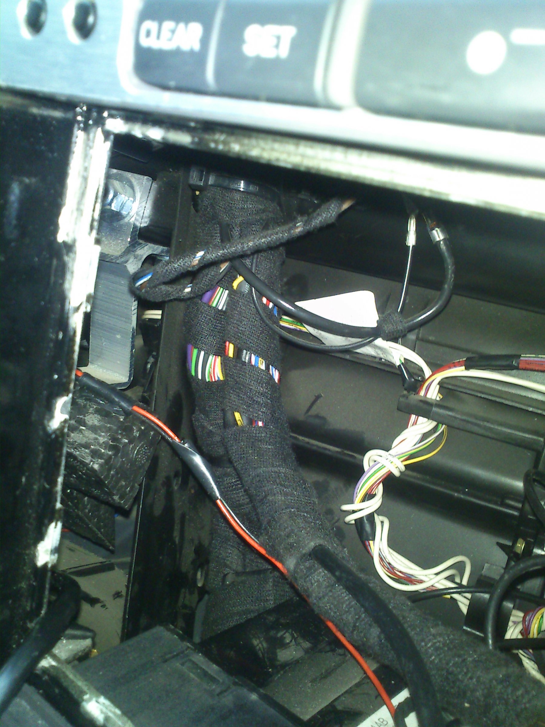

  4. KSLL-Troll hat auf saabtroll 9-5's Thema geantwortet in 9-5 I
    Was Zur Hölle Ist das??? jemand ne ahnung war da mit an den fetten kabelstrang geklebt der da auf dem bild senkrecht verläuft

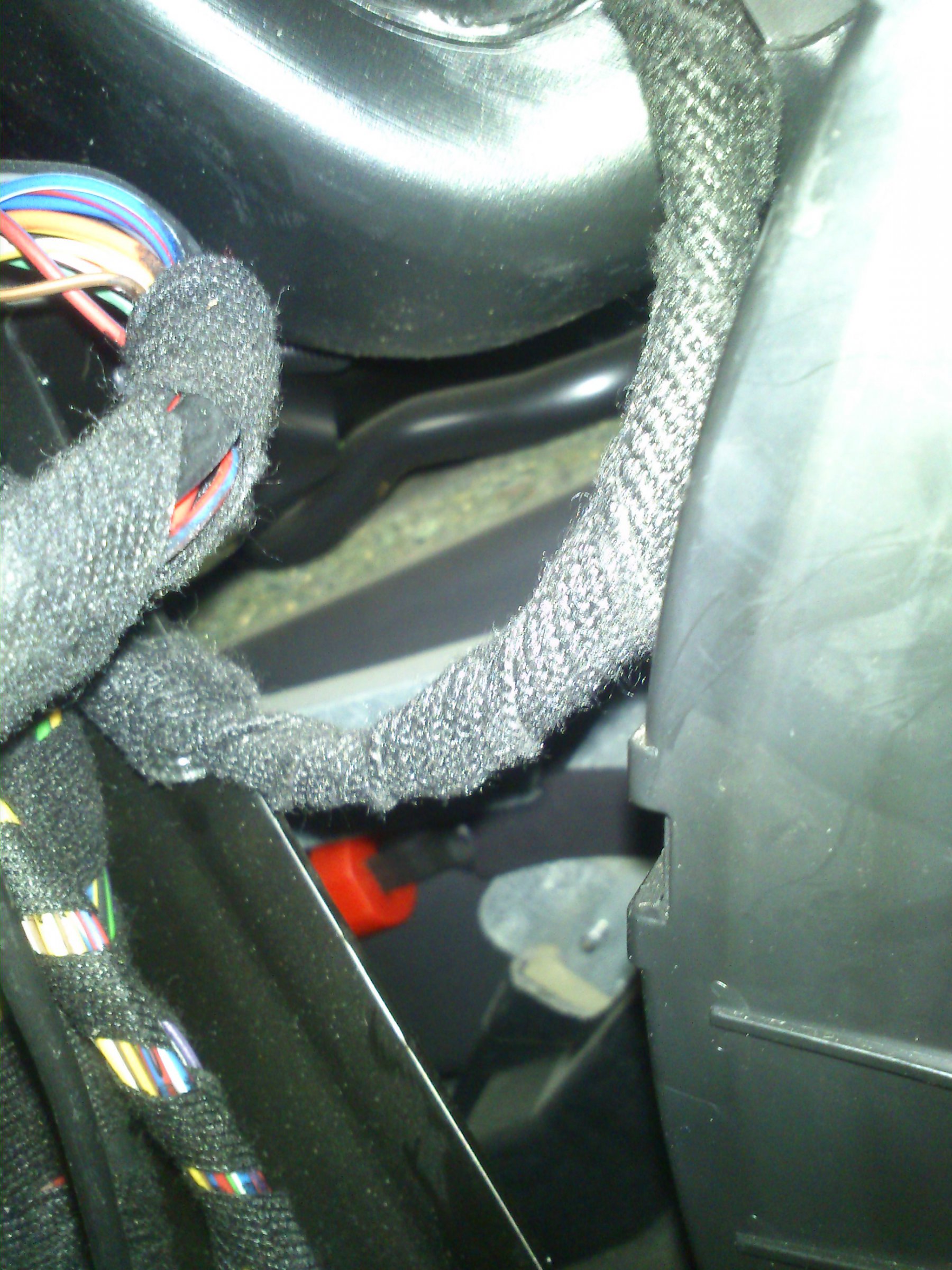

  5. KSLL-Troll hat auf saabtroll 9-5's Thema geantwortet in 9-5 I
    Da ist oben wirklich ein Mikro drin. Hatte es sogar in der Hand. Ist das originale da halt. Von dem gehn eine rote und eine blaue Leitung weg. Habs verfolgt bis zum unteren Ende der rechten A-Säule, aber dann geht es hinterm Handschuhfach bei nem dicken Kabelstrang mit drauf und ich weis nicht wohin. Ich wollte das gern einfach mit nem Klinkestecker für die FSE verwenden. Hab auch gelesen, dass die Quali von dem Teil schlecht sein soll, aber in diesem Fall würd ich wenigstens Das Kabel benutzen damit ich kein neues verlegen muss. Weil wenn schon was da ist, möchte ich das auch nutzten. Ich mag das nicht so wenn irgendwo beim Lenkrad ein nachträglich reingebautes Mikro rausschaut obwohl oben ne schöne Stelle mit Blende davor vorhanden ist. Aber dafür muss ich wie gesagt das andere Ende finden.

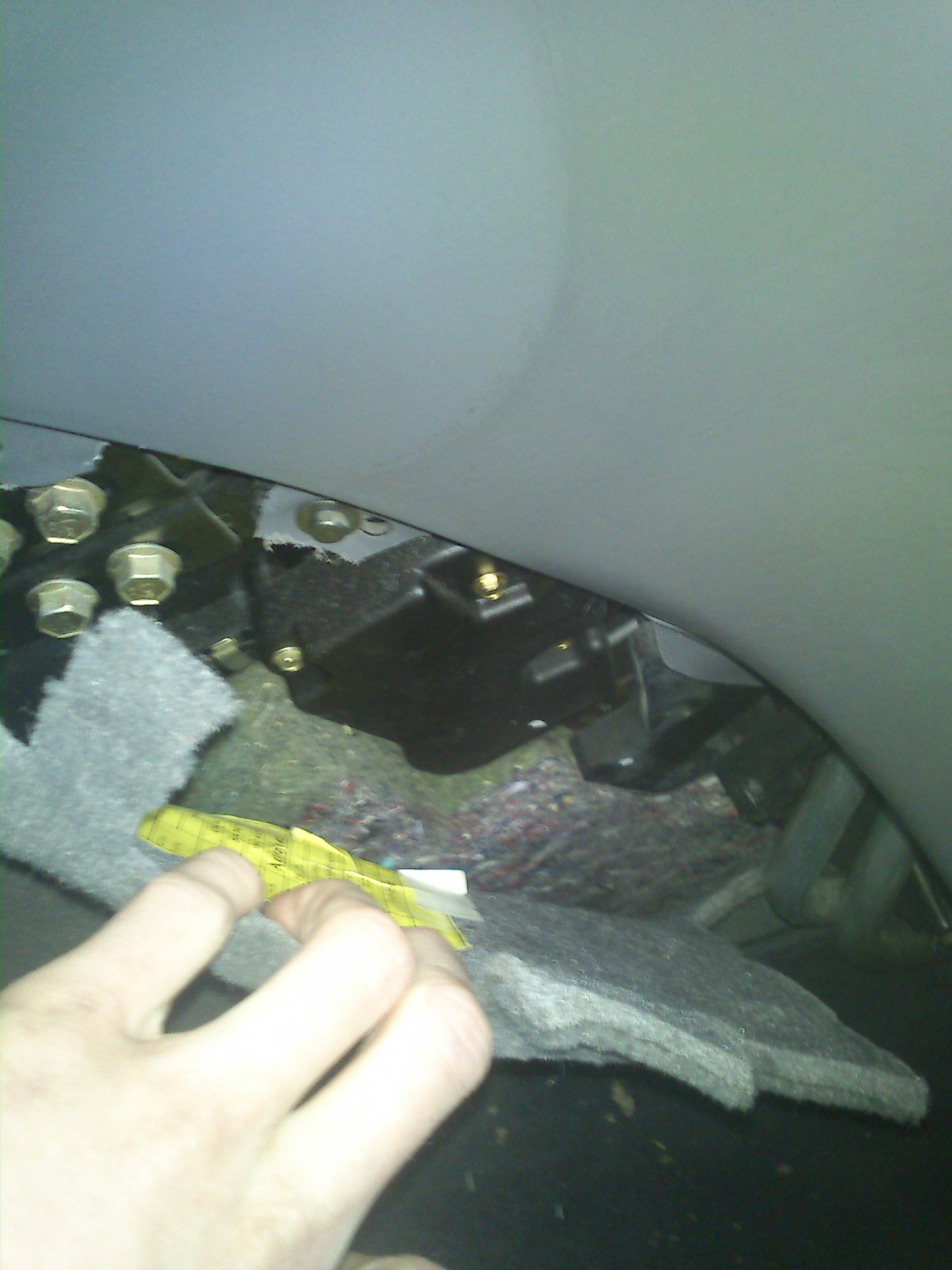

  9. KSLL-Troll hat auf saabtroll 9-5's Thema geantwortet in 9-5 I
    Kann sein ich finde nämlich nix meinst du damit ich muss denn teppich da wegmachen?

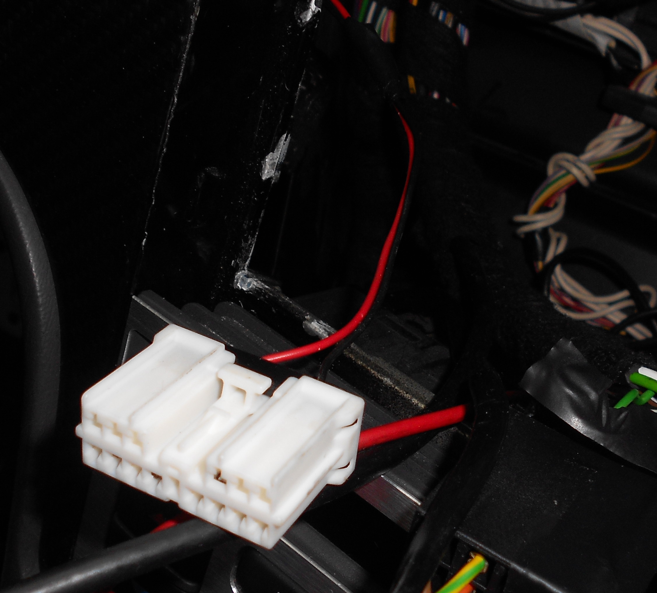

    Also ich habe vom Interface her alles klar bis auf eine Orange Leitung ohne Stecker die ich wo dazuklemmen muss um eben das Analogsignal abzugreifen. Laut Einbauanleitung soll ich die an so ein blaues Kabel in einem grauen Stecker unter der Lenksäule anklemmen. Aber ich soll höllisch aufpassen weil direkt daneben ein Stecker ist der genauso aussieht aber fürn Airbag ist. Ich frag mich halt wofür ist dann der komische Stecker? oder hat den auch jemand reingepfuscht? Und weis jemand was zu dem blauen und dem schwarzen Kabel? dachte erst die gehn zu nem Subwoofer, weil das auf dem Anschluss, des Radios, das drin war, draufsteht aber hab mal den Widerstand zwischen beiden gemessen und dass sind 10Mohm DC-Messung hin oder her aber das ist viel zu viel für nen Sub abgesehn davon dass dieser funktioniert.

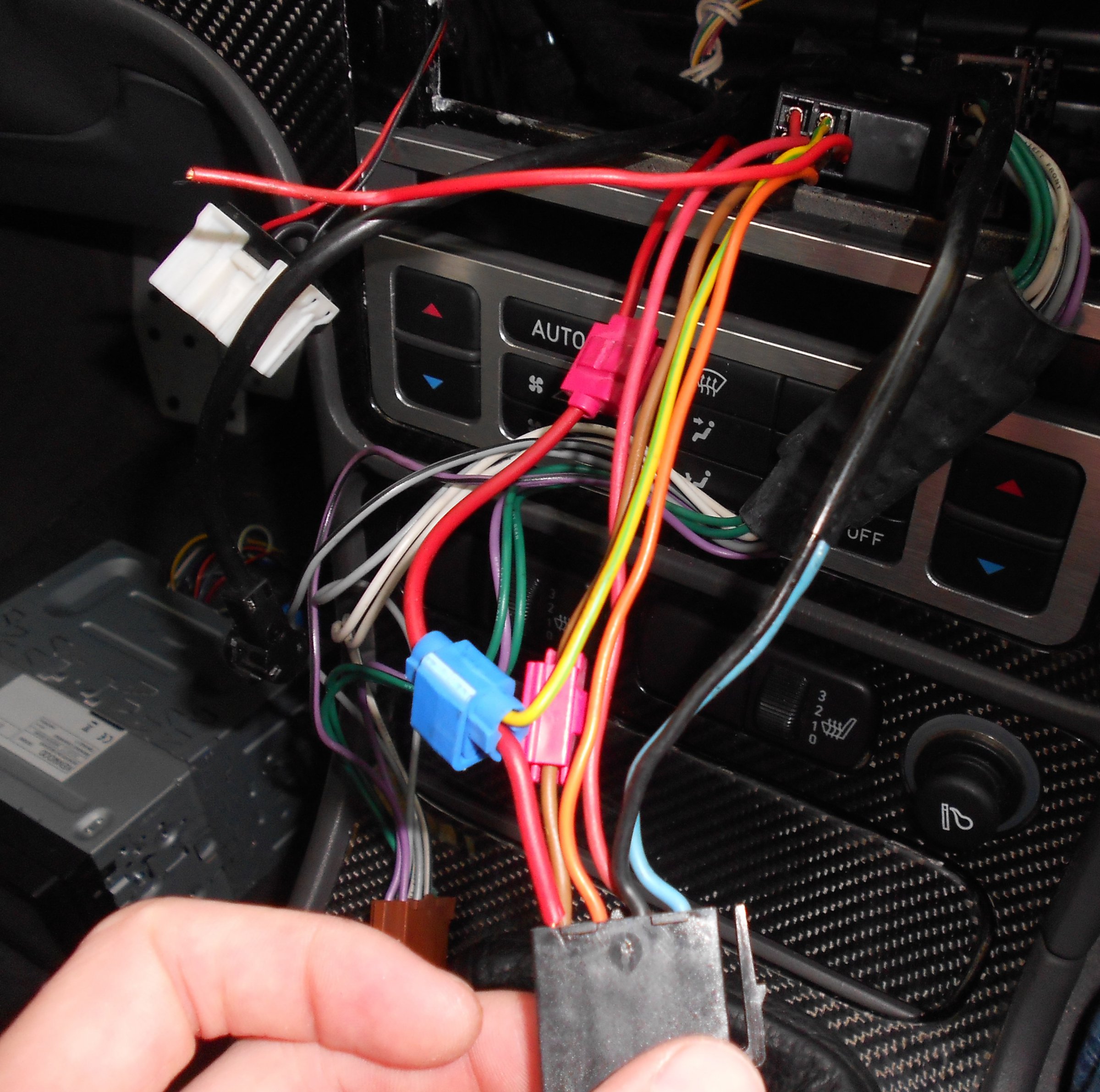

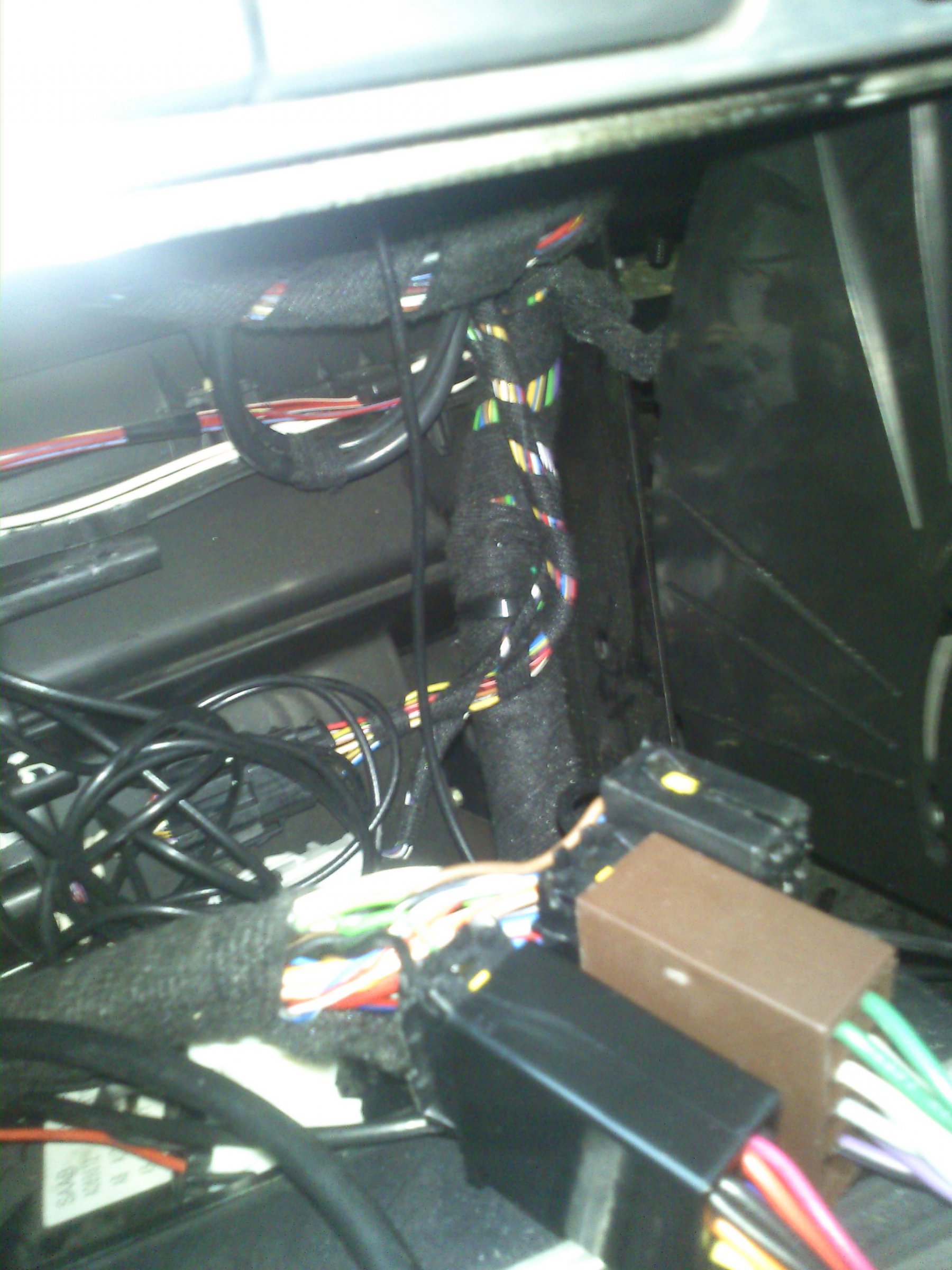

  18. KSLL-Troll hat auf saabtroll 9-5's Thema geantwortet in 9-5 I
    Hallo bin neu hier. Hab seit ein paar Monaten meinen ersten Saab. Ein 2002er 95 Aero Kombi. Da war schon ein Austauschradio drin, aber die Lenkradfernbedienung hat nicht gefunzt also rausgebaut und ein gewirr und Pfuscherei aus nachträglich eingebauten Kabeln vor mir gehabt. Ich will das jetzt alles gerade Wieder Ordentlich machen Also Doppeldin Kenwood mit passendem Adapter für die Lenkradfernbedienung besorgt. Allerdings würde ich jetz gern wissen welche Kabel Original sind und Welche von Vorbesitzern reingebastelt sind und ob jemand ne Idee hat wofür die sind. Der weise Stecker da auf 003 kommt wohl vom Lenkrad und zwischen dem roten und dem schwarzen Kabel ist ein bestimmter Widerstand der sich verändert je nachdem welche Taste man auf dem Lenkrad drückt. Bei 004 das Kabel das ich in der Handhalte ist so en gebasteltes Zwischenstück das ich bereits entfernt hab allerdings bis auf die blaue und die schwarze Leitung in dem Stecker von denen mir die Funktion ein absolutes Rätsel ist. Hier wäre mir ein Rat besonders wichtig. Jedenfalls gehn die zusammen nach links an der Lenksäule vorbei und verschwinden in nem Kabelbaum unterm Teppich der nach hinten geht. Ich frag mich jetzt vor allem wo ich das Interface anschließen muss weil es hat keinen passenden Stecker für 003
