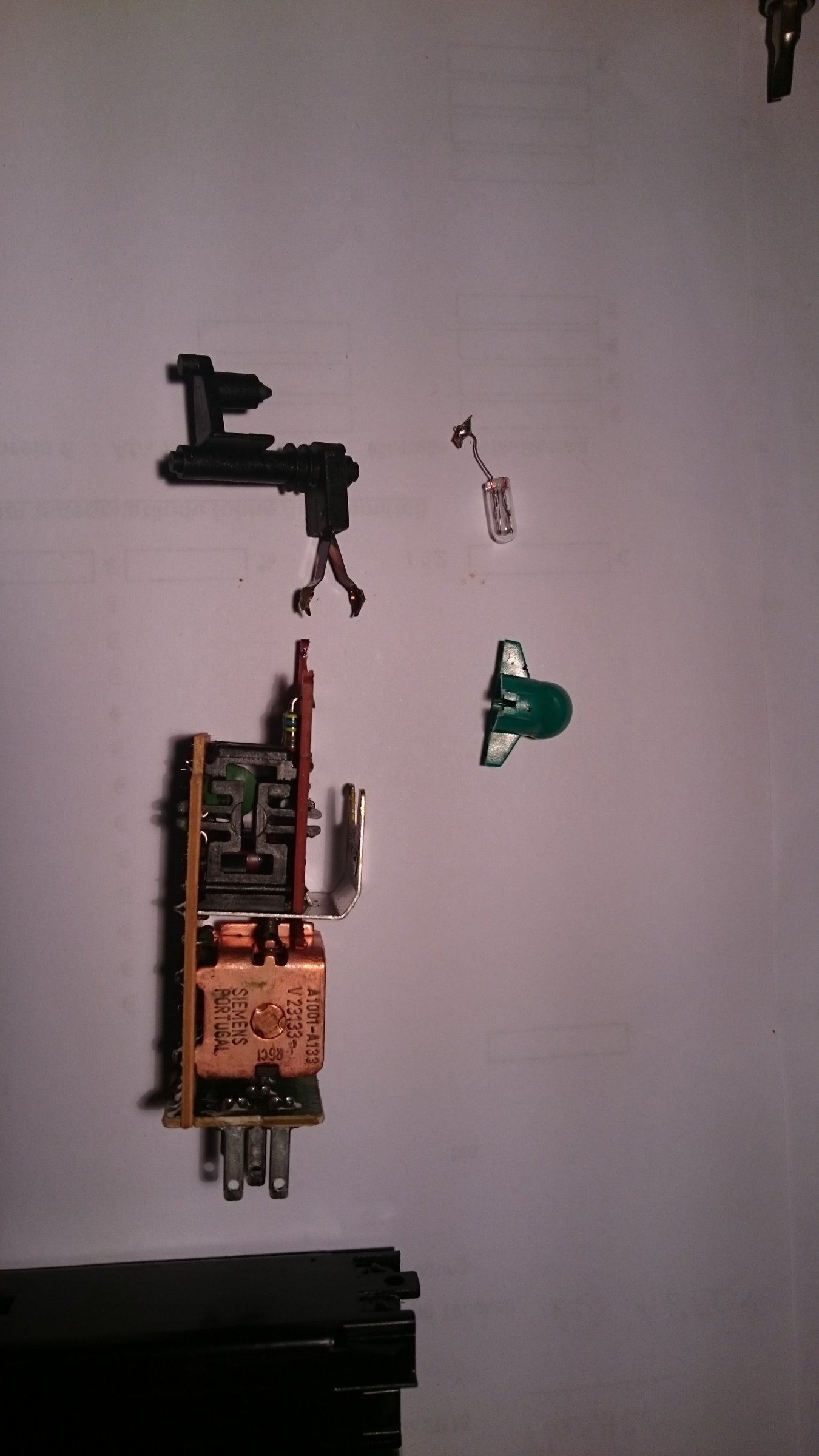

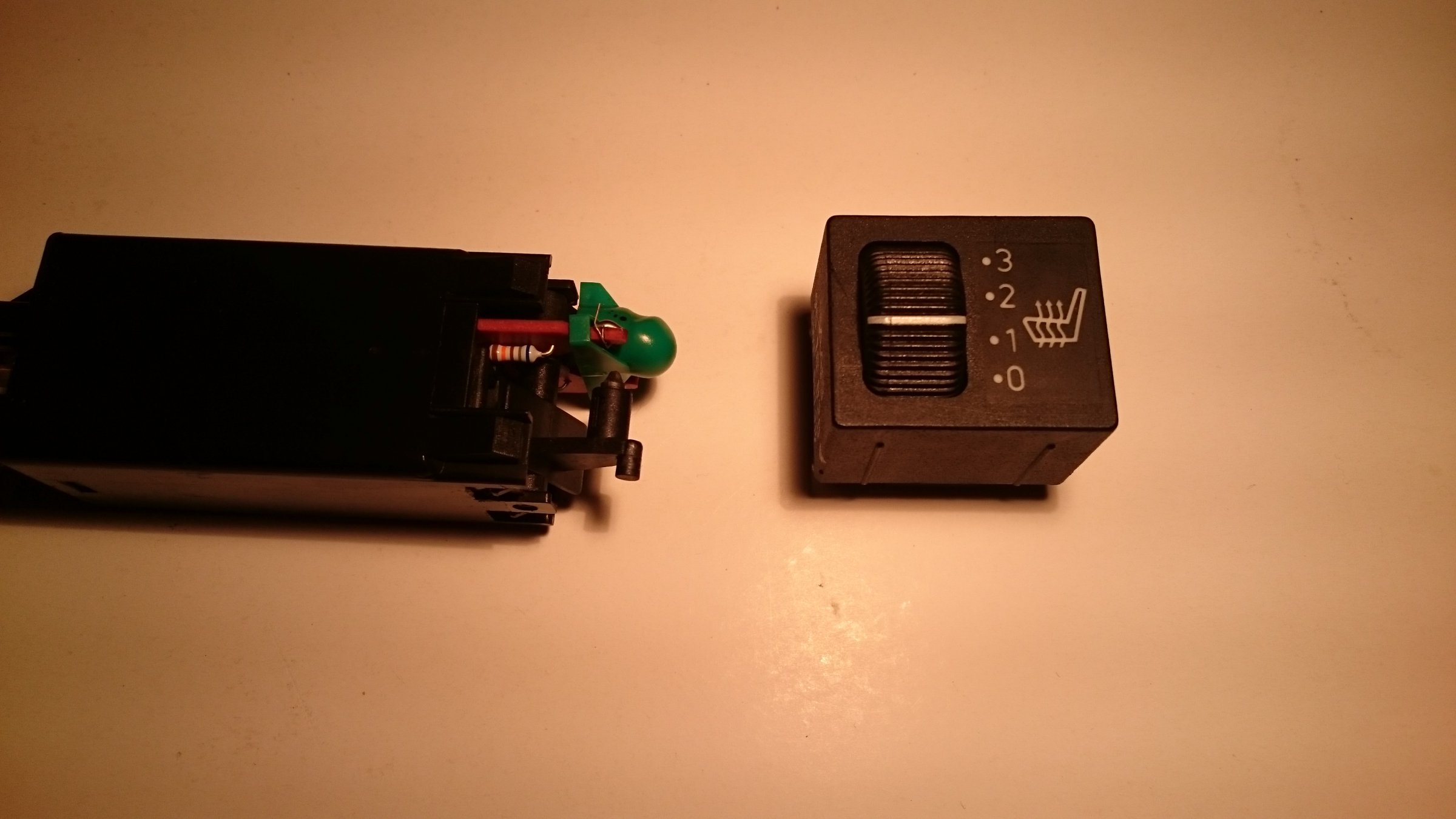

  2. Hier der ausgebaute Schalter nach dem Öffnen, sieht man das Innenleben. Das Lämpchen war bei mir fest verlötet. Ich habe es herausgetrennt, da kaputt. Der metallene Arm links im Bild fährt über einen Schleifkontakt, abhängig von der Schalterstellung.
  3. man kann ihn auch vorsichtig (!) mit einer Zange am Rädchen nach vorne rausziehen
  4. Hallo Zusammen, ich versuche gerade, passend zur Jahreszeit, die Sitzheizung wieder zum Leben zu erwecken. Trotz längerer Recherche hier im Forum bin ich noch nicht auf die passenden Antworten zu den Problemen gestoßen: In meinem BJ 1992 900s ist die Fahrer-Sitzheizung über einen Dreistufenschalter im Armaturenbrett geregelt, die Beifahrer-Sitzheizung aber über eine Automatik. Die Heizung im Fahrersitz ist derzeit ohne Funktion. Meine erste Unklarheit: Ich habe in einigen Beiträgen über die Pinbelegung der Sitzheizung gelesen. Oftmals ist die rede von einem 10-Pin Stecker (zB. hier: http://www.saab-cars.de/threads/pinbelegung-sitzheizungsschalter.51848/#post-1004758). Ich finde jedoch einen Stecker mit 8 Pins vor, mit folgenden Anschlusskabeln: 1. blau 2. gelb 3. frei 4. schwarz 5. 2x schwarz 6. frei 7. schwarz 8. frei Kennt jemand diesen Stecker und kann die Pinbelegung erläutern? Daneben liegt noch ein weiterer 3Pin Schalter (1.schwarz, 2. frei, 3. rot) der aber vermutlich für elektr. Sitzverstellung gedacht ist!? weitere Unklarheit: Ich messe die Spannung zwischen Pin 1 und 2 in Abhängigkeit der Schalterstellung: 0 - 0V 1 - 4,4V 2 - 7,4V 3 - 3-8V Zwischendurch fällt die Spannung auch komplett ab. Ich habe nie die erwünschten/erforderlichen(?) 12V in Schalterstellung 3 gemessen. Zudem "rattert" der Schalter deutlich hörbar, wenn er auf Stellung 1,2,3 steht. Ich vermute daher einen Schalterdefekt. Gerne würde ich ihn ausbauen, aber wie? Muss das gesamte Armaturenbrett raus? Ich bin auf diesen Topic gestoßen: http://www.saab-cars.de/threads/armaturenbrett-ausbau.38931/ Den ich aber nicht sehr anschaulich finde? Gibt es dafür eine bebilderte Anleitung für den Laien? Wäre das etwas für die Knowledge-Base? Gibt es diesen Dreistufenschalter noch zu kaufen? Ska**ix bietet ihn leider nicht an... Beste Grüße Knackig900
