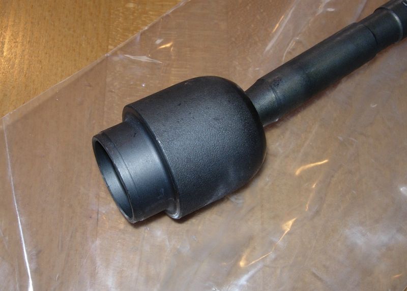

  2. Tja, die Zeiten ändern sich... Zwar prüft der Hersteller derzeit noch, ob an meine Axialgelenke nicht doch Schlüsselflächen gehören (im Katalog sind sie auch MIT abgebildet), aber ich habe schon folgenden Hinweis auf so genannte Rundgelenke bekommen: Das scheint wohl modern zu sein, zu dumm nur, wenn die Technologie auch für 20 Jahre alte Schätzchen gelten soll. Also: schnell noch ein paar Axialgelenke mit der guten alten Schlüsselfläche auf Seite legen... Und in kürze gibts dann auch nur noch runde Radmuttern... Grüsse dondini
  3. Hallo Forum, nach längerer SAAB-Schraubabstinenz (das Ding lief einfach problemlos) nutze ich nun den wetterbedingt verschobenen Start in die neue Saison um die letzten Kleinigkeiten zu korrigieren. Heute habe ich meine bestellten Axialgelenke der Marke "Optimal" erhalten und stelle erstaunt fest, dass die auf die Zahnstange der Lenkung aufzuschraubende Kugelpfanne keine Schlüsselfläche hat (für die Ungläubigen hängt ein Foto an - ich schaue auch immer wieder nach und reibe mir die Augen, ob ich vielleicht halluziniere). Soll das Ding etwa mit der Rohrzange angezogen werden oder hat der Hersteller tatsächlich das Anfräsen der Schlüsselfläche vergessen? Bitte um Eure werte Meinung. Grüsse dondini
