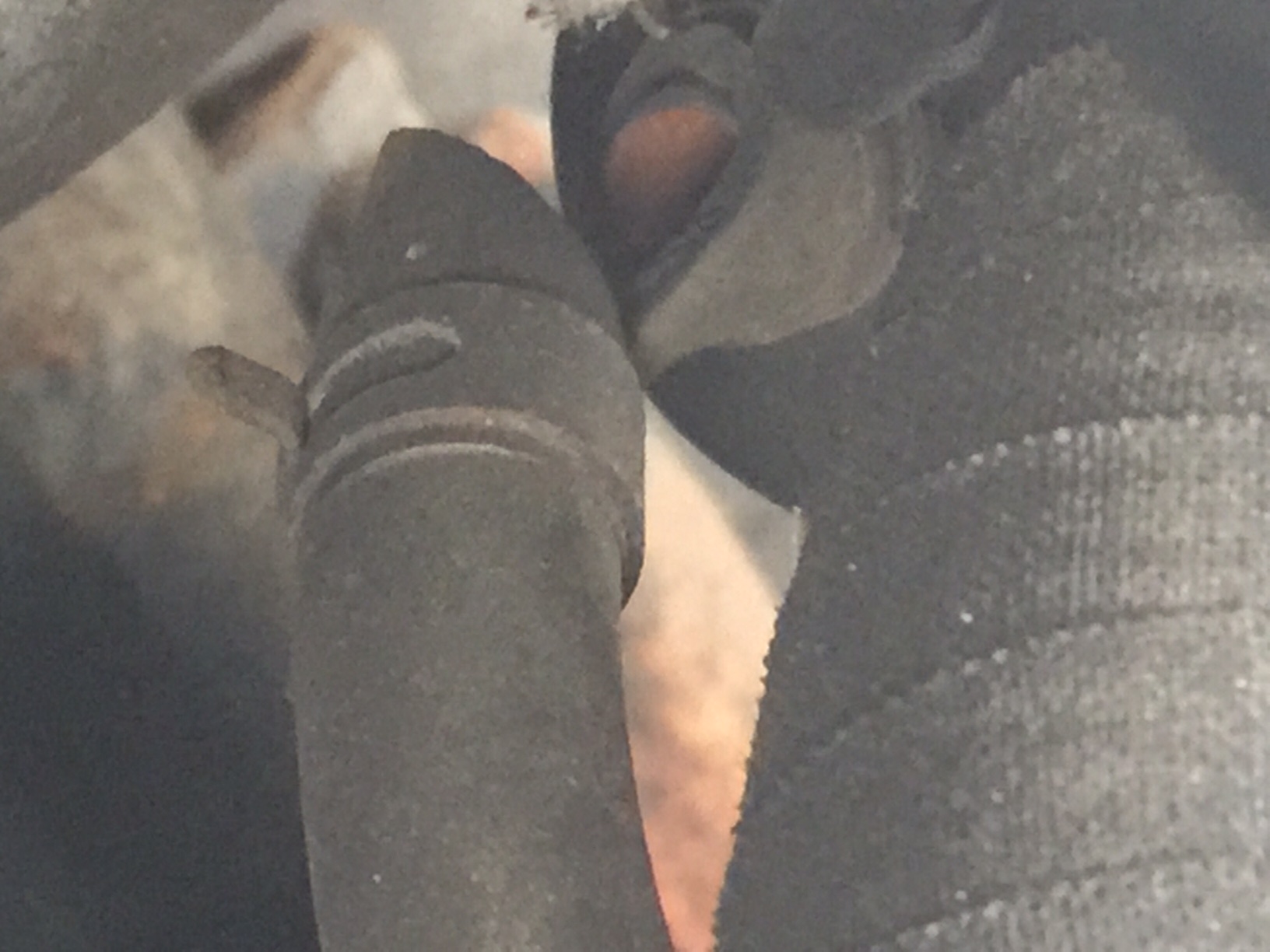

  19. Hallo Leute, wie ich bereits im Thread über die Anleitung für DK-Poti-Wechsel geschrieben habe, hat dieser nichts bewirkt und auch der Wechsel des defekten KW-Entluftungsschlauchs leider keinen Erfolg gebracht. Nun habe ich scheinbar den Verdächtigen gefunden - ist der Verbindungsschlauch zwischen der Drosselklappe und (meiner Vermutung nach) der Tankentlüftung. Lade gleich auch ein Bild hoch. Dieser Schlauch ist nämlich komplett gerissen! Werde zunächst mal zuschneiden und aufziehen, würde aber lieber komplett ersetzen, wird ja nicht die Welt kosten. Nur leider bei der Suche nach dem richtigen Ersatzteil komme ich nicht weiter. Gibt es da speziell was oder müsste man einfach einen Standard-Schlauch nehmen und auf die richtige Länge zuschneiden? Danke! Gruß
