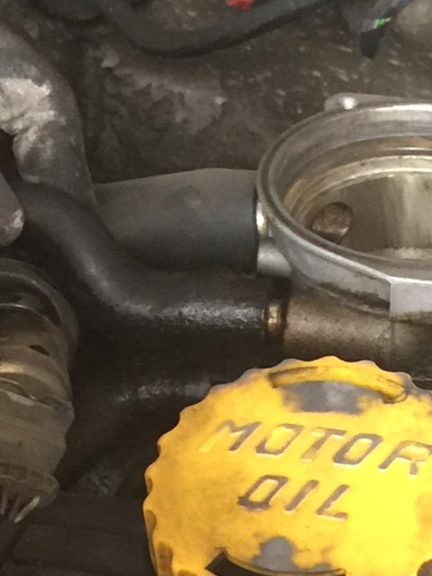

  9. Hallo, leider kein Erfolg nach DK-Poti Wechsel. Aber die Anleitung war wirklich super! Nun habe ich an der DK ein Schlauch (Verbindung zum VD), welcher sehr feucht ist und sehr locker an der DK sitzt. Kann das eine Ursache sein? Kann/darf man da was machen ohne den Schlauch zu ersetzen?
