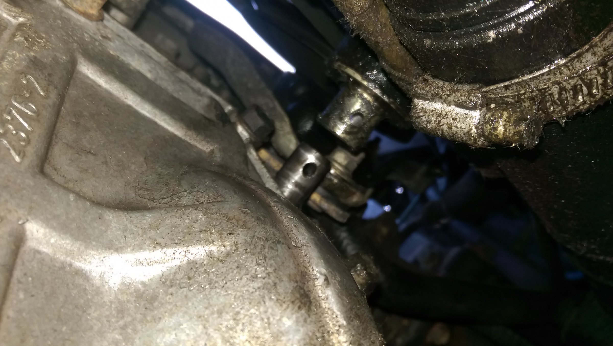

  9. Man konnte den schalthebel im wageninneren nicht bewegen, ich denke, weil sich dort etwas verkantet hat.
  10. Juhu! ich bin wohl ein Glückspilz! (Siehe Bild) Frage: wo ist denn dieser Silentblock? Zu der Lenkung: ich glaube, dass die Undichtigkeit von der Servopumpe kommt. Diese ist auch sehr laut. Ausserdem ist auch überhalb des LG Öl zu sehen
