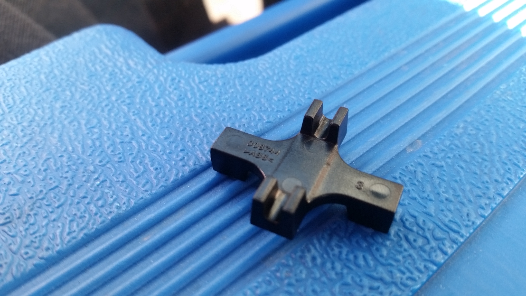

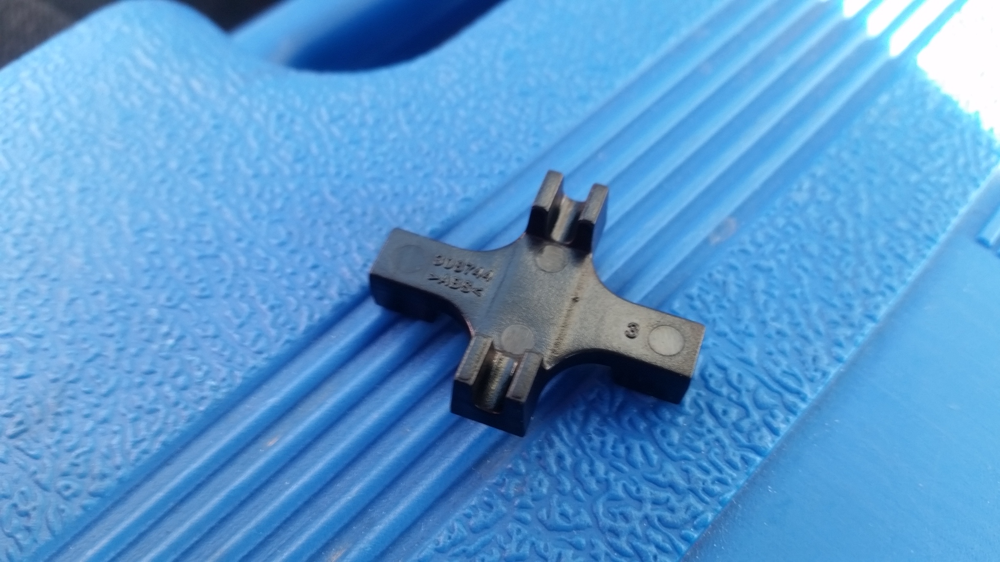

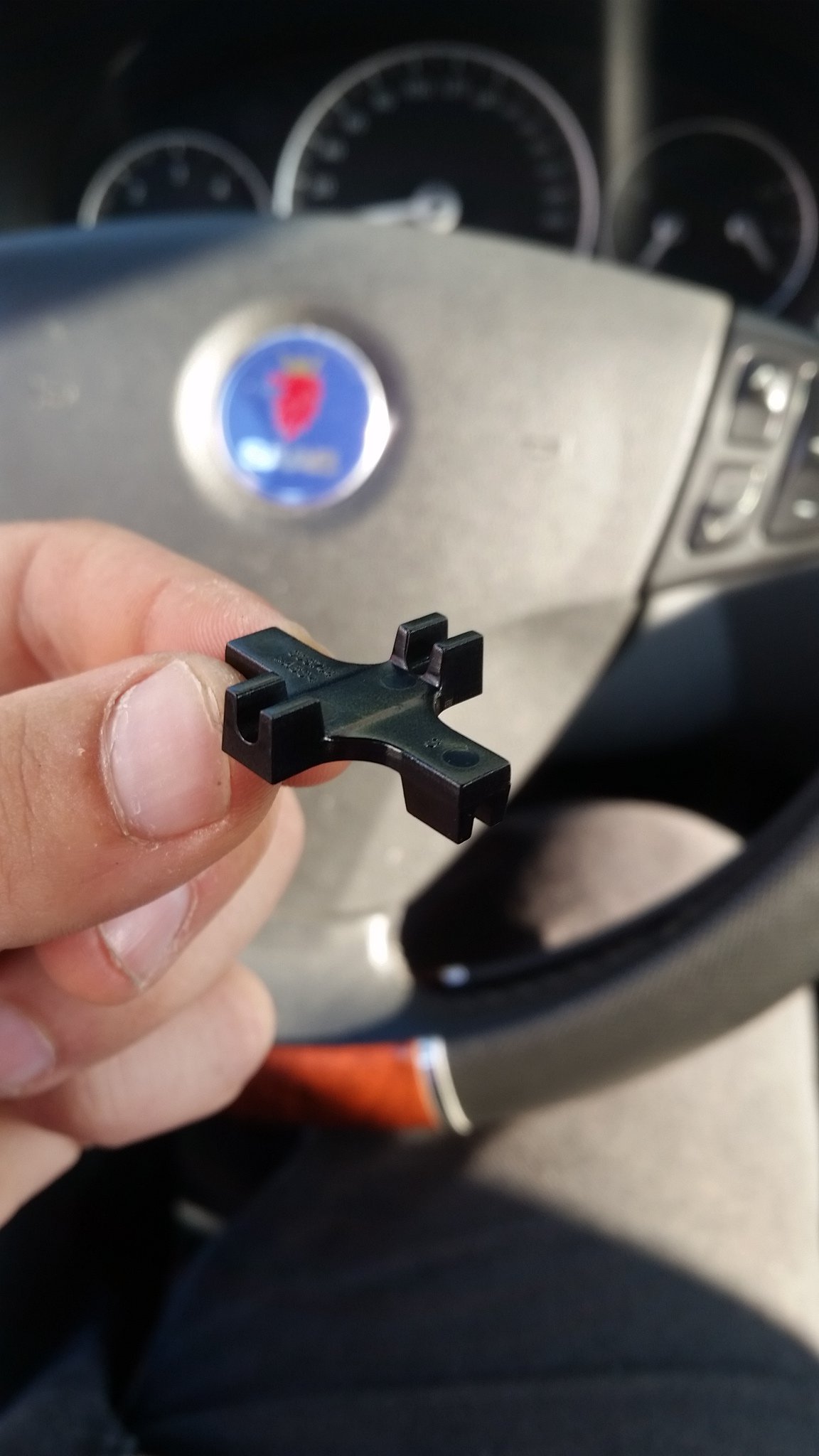

  17. Saabia hat auf Saabia's Thema geantwortet in 9-3 III - X
    der steller für kalt warm luft für die rechte seite unterm armaturenbrett lässt sich auch händisch bis auf minimale temperatur bewegen aber es kommt keine kalte luft raus hebe ich den hebel kommt aber ganz warme luft raus so wie es sein soll . mir kommt vor als ob zu wenig weg wäre das er ganz kühle luft durchlassen kann weisst du was das sein kann? vor ein paar tagen gig das noch ganz normal
  18. Saabia hat auf Saabia's Thema geantwortet in 9-3 III - X
    gibts da ne anleitung zum montieren?
  19. Saabia hat auf Saabia's Thema geantwortet in 9-3 III - X
  20. Saabia hat auf Saabia's Thema geantwortet in 9-3 III - X
    vom luftschacht
  21. Saabia hat auf Saabia's Thema geantwortet in 9-3 III - X
    die form is auf beiden seiten gleich
  22. Saabia hat auf Saabia's Thema geantwortet in 9-3 III - X
    ja 308744 >ABS<
