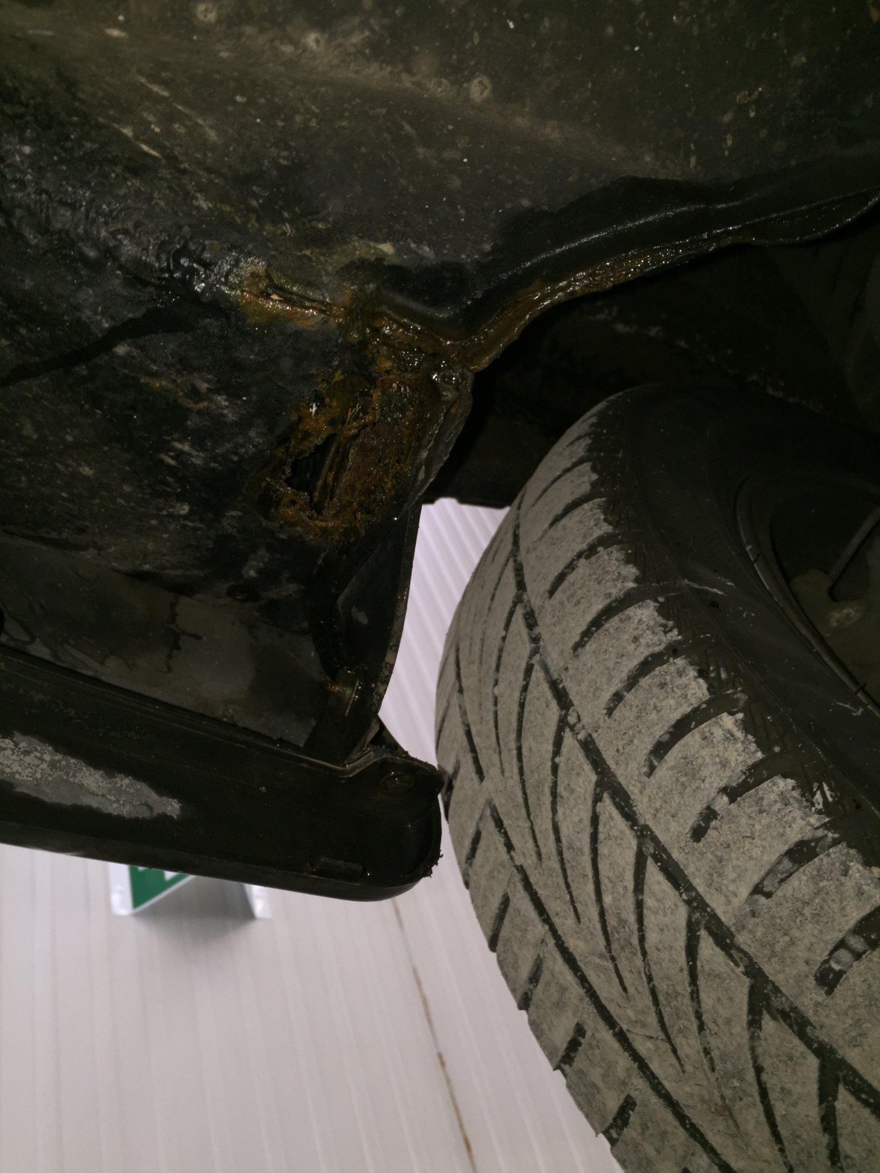

  12. Hallo, ich möchte an dieser Stelle kurz meine Besichtigung letztes Wochenende in Euskirchen schildern. Ein vielversprechender 900.er stellte sich als Enttäuschung da: http://ww3.autoscout24.de/classified/272653095?pr=0&fromparkdeck=1 Ich möchte an dieser Stelle nur ergänzen, dass ich 300km zu einem Fahrzeug gefahren bin was sehr gut da gestellt wurde, dies aber nicht erfüllt. Hier ein paar Anmerkungen zum Zustand: - 15mm Spalt zwischen Beifahrertüre und Motorhaube - Motorhaube durchgerostet (beidseitig) - schlechte Reparatur des AWTs ® - leicht verformter Kotflügel ® - Beule oberhalb des Rücklichts hinten (L) - Durchrostungen unterhalb der Rückbank an den Kotflügeln - defektes Lager des Klimakompressors Die Defekte an der Beifahrerseite lassen auf einen schlecht reparierten Unfallschaden zurückführen. Von all diesen Sachen habe ich am Telefon und Whatsapp nichts erfahren. Grüße Flo
