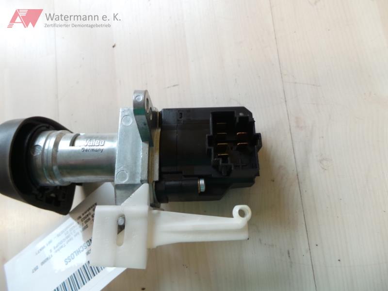

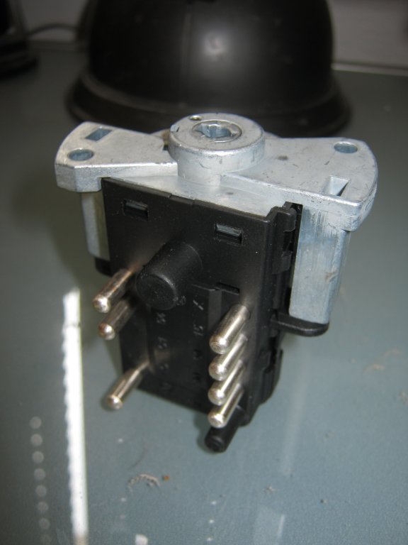

  2. schotterb hat auf schotterb's Thema geantwortet in 900 II - 9-3 I
    OK - vielen Dank für die Tips. Werde mich nach einem Zündkontaktschalter umsehen. Ev. bekomme ich ihn in gebraucht - ansonsten bei Saabparts. Nur zur Sicherheit - für einen 94-er 900II benötige ich den Schalter auf Bild 1!? Bild 2 ist das spätere Modell !? Bild 1 Bild 2

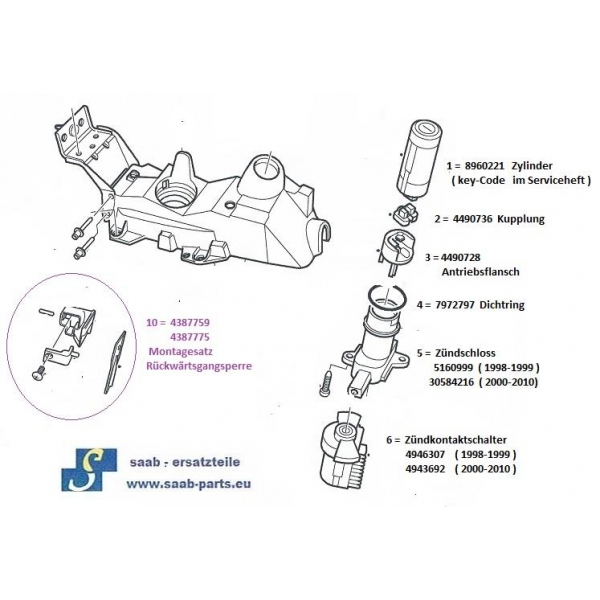

  3. schotterb hat auf schotterb's Thema geantwortet in 900 II - 9-3 I
    Das hieße dann bei meinem Symptomen Nummer 6 Zündkontaktschalter wechseln?

  7. schotterb hat einem Thema gepostet in 900 II - 9-3 I
    Mein 900 II Bj. 94 hat folgendes Problem: Zündschlüssel bleibt auf der "Startposition" und kehrt nicht von selbst auf "On" zurück. Mit der Suchfunktion habe ich die Ausbauanleitung der Mittelkonsole und des Zündschlosses selbst gefunden. Mir ist aber noch nicht klar, welches Teil bei mir zu tauschen ist. Könnte mir jemand anhand des Bildes die benötigten Teile angeben?
