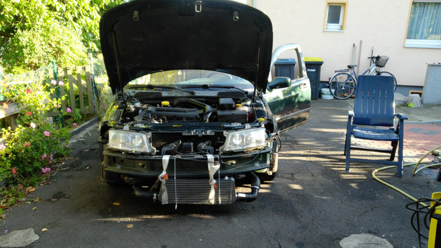

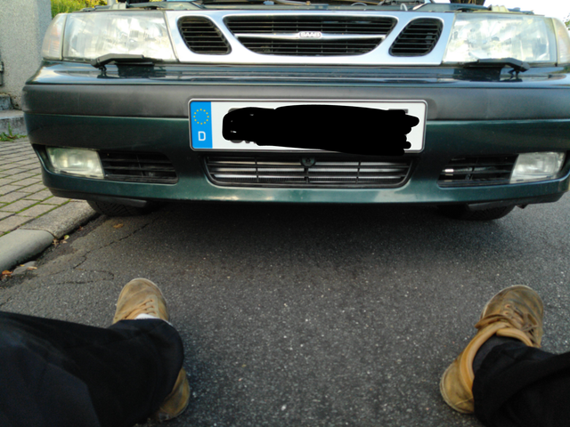

Wie hoch ist der Montageaufwand für einen FMIC? Gibt es Montagepunkte, welche man nutzen könnte oder muss noch etwas passendes geschweisst werden? Gerne auch Bilder ;-)

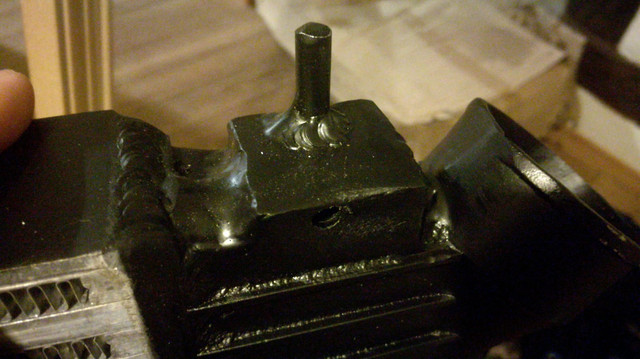

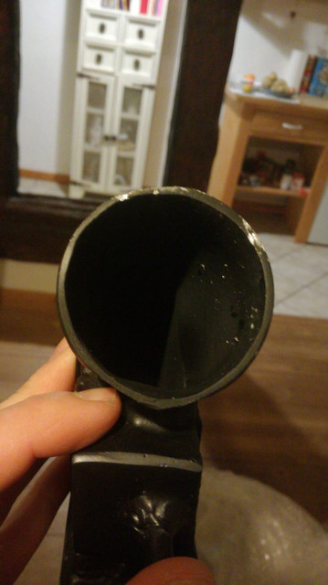

Ich hatte dazu mal ein paar Bilder veröffentlicht.
Hier aber ein paar "Details":

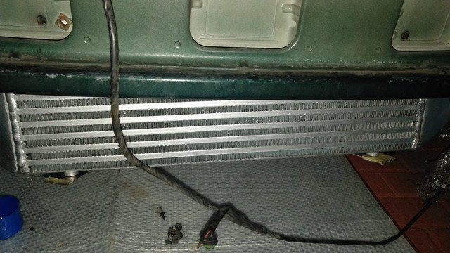

Am FMIC LLK habe ich zwei Eisen befestigt, welche mit dem Hilfsrahmen verschraubt sind.
Das Teil ist trotz seiner Größe (550x230x65mm) ziemlich leicht.
Die Ansaugung habe ich verkürzt und mit Aluklebeband umwickelt (auf dem Bild nicht zu sehen).
Für den Ölkühler habe ich mir die Halter des alten LLKs abgesägt.
Bin so dann auch zur HU - Plakette gabs sofort.

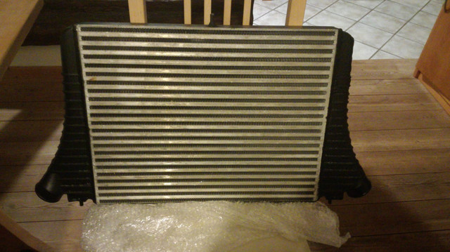

Ohne Werbung machen zu wollen, aber ich beziehe meine über fmic.eu aus Polen (fertigen die selbst, tolle Verarbeitung).
Also die tolle Verarbeitung kann ich nicht komplett bestätigen.
Die Schweißnähte sehen gut aus, ja.
Aber wie viele Lamellen im Neuzustand schon krumm sind, selbst auf deren eigenen Produktfotos.
Ja, das mag keine wirklich hohe Relevanz haben, und ja, der Anschaffungspreis ist günstig.
Und Preis-Leistung mag am Ende trotzdem unschlagbar sein.
Macht bei einem Neuteil aber trotzdem unterm Strich einfach einen komischen Eindruck.
Sieht von der Kühlfläche her aus wie in XXX produziert und ohne Polsterung in den Container geprügelt
Kein Transportschaden im Versand an den Endkunden, verpackt war es vorbildlich.

Bei mir sind es ein paar mehr als 10
Das ist natürlich zu viel.
Dann setz dich doch einfach mal mit denen in Verbindung und lass es umtauschen.

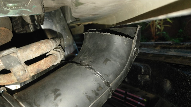

Es gibt einen neuen Krümmer.
Der Alte hatte einen Riss und das wurde immer schlimmer, sprich lauter und Abgase durch die Lüftung in den Innenraum. :mad:
Ersatzwagen ist ein 97er SAAB 9000 Automatik mit 200 PS :smile:
Neuer Kümmer :smile:
Fährt und klingt ganz anders. :top:
Keine Abgase mehr nach Innen :rolleyes:
