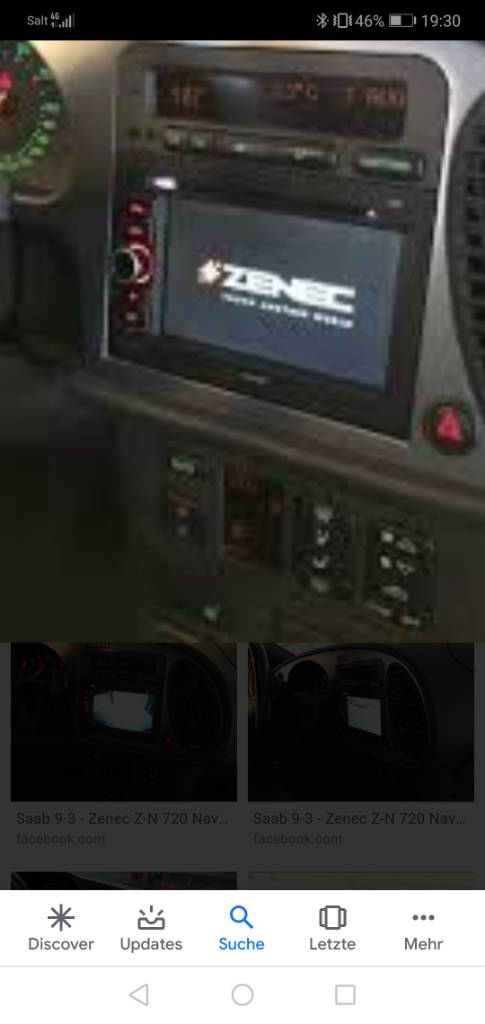

Schau dir mal das Zenec zn 720 an..... Überlege da auch das zu installieren.... Gibt es wohl mit Blende und Steuerung für die Lenkradtasten für den 931...
Gesendet von meinem ANE-LX1 mit Tapatalk
Wenn Du ein Getränkehalter statt die Blende hast könnte es sehr eng werden. Ich bin mir auch nicht sicher, ob der Getränkehalter dann überhaupt funktioniert.
Vielleicht hat jemand hier bereits Erfahrungen gemacht.
Bei einem Alpine 2DIN passt die mitgelieferte Blende seitlich perfekt, aber oben an der Blende unterhalb der SID müsste ich ziemlich viel wegschleifen.
Manche nehmen die Blende ganz weg, aber da möchtest Du den Cup holder haben.
Sieht wertig aus und auf den Getränkehalter kann ich verzichten....
Paßt aber farblich so garnicht, wirkt wie ein Fremdkörper.
