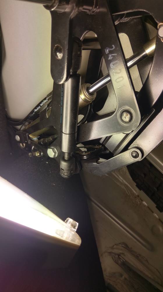

Den alten Dämpfer habe ich mit einem Spanngurt drum herum ausbauen können, aber wie bekomme ich den neuen Dämpfer, der ja komplett entspannt ist, wieder eingebaut? Der Spanngurt ist zum Zusammendrücken zu schwach...
Foto : Alter Dämpfer in eingebauten Zustand.

Den Dämpfer (ist eine Gasdruckfeder) bekommst du schon mit einem Spanngurt zusammengezogen, muss halt der mit der richtigen Kraft sein. Aber ist der Scherstift i.O.?

Ich bekomme den neuen Dämpfer ums Verrecken nicht eingeschoben, mein Ratschen Spanngurt rutscht immer wieder ab. Beim alten Dämpfer war das kein Problem.

Den Dämpfer einbauen ist recht schwer. Geht am besten wenn man sich durch die durchlade Rückbank durch quetscht und das ganze einbaut.
Ich selber passte da nicht durch und habe meinen recht schmalen Nachbarn das machen lassen.
Hurra, ich habe eine Lösung für mein Problem mit dem Dämpfer gefunden:
- Scherstift von vorne (=Verdeck) nach hinten (=Stoßstange) mit einem Nagel o.ä. herausgeklopft
- Klappmechanismus ausgebaut (nur zwei M8 Schrauben)
- Kreuzgelenk ausgebaut, d.h. vom Vierkant und der runden Welle gelöst
- Kofferraum Kontaktschalter blockiert
- Verdeck "geöffnet", dabei dreht sich dann nur die runde Welle und öffnet den Hebel für den Dämpfer
- Neuen Dämpfer mit Schraubstock und Spanngurt etwas vorgespannt (ca 5-10mm reicht)
- Dämpfer eingebaut
- Kreuzgelenk wieder montiert, Klappmechanismus wieder eingebaut und den Scherstift eingeschlagen.
