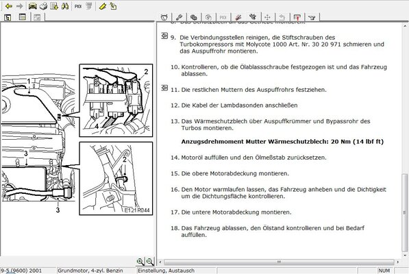

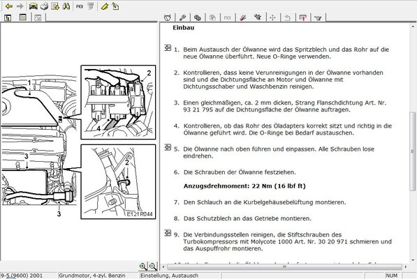

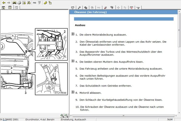

Was muss man denn für die Wannendemontage in etwa kalkulieren beim Freien und beim Freundlichen ?
Ich habe einmal 70 EUR bei befreundetem KFZler für Wanneninsp. bezahlt u. sonst auch ein Angebot von 150.- wahr genommen. Letzteres ist aber auch schon ein charmanter Preis. SZ nimmt meist um 450.-
