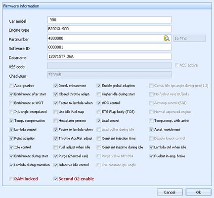

Mag mal noch die Firmware Settings einstellen, die so bleiben sollten, egal was man sonst ändert.
Settings 5.2.JPG läßt sich übrigens nicht wirklich in der Suite2 beeinflussen
