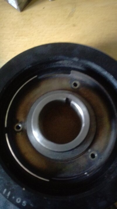

Wo sind denn da, bzw. wo sollen da, 117° sein?Das dürften 117° sein
Ist das den bei der 5.2 wirklich so anders?@rene : Die t5.5 hat einen VR geber, der auf einem zahnkranz läuft, und diesem zahnkranz fehlen bei 117° vOT zwei zähne. Das ist der "sync" für die 5.5 zur zylindererkennung. Bei der 5.2 sieht das natürlich anders aus, siehe bild der scheibe mit aussparungen für den hallgeber nen paar posts weiter oben.
Das das nicht funktioniert ist mir klar.Betrachten wir mal die scheibe mit den schlitzen der 5.2. Das signal was da rauskommt, hat genau 3 ausschläge pro umdrehung, einen kurzen und zwei längere. Bei einer 5.5 hat es einen längeren und ne ganze menge kurze (63?). Ich würd sagen das qualifiziert für "wirklich anders". Sieht man auch ganz einfach daran, das ne 5.5 nicht mit nem hallgeber funktioniert, und ne 5.2 nicht mit nem VR geber.
Erkläre aber bitte auch, was in der 5.5 aus dem Sinussignal erzeugt wird.
2 Impulse pro Kurbelwellenumdrehung.
Was macht ein "erheblich" teurerer Hallgeber der T5.2?
Meines Erachtens 2 Impulse pro Kurbelwellenumdrehung.
Ob 5.2 oder 5.5 da tun sich die beiden doch wirklich nichts.

Und ich sag jetzt mal nö, weder die kleine "Scharte" bei dem Hallgeber noch der fehlende Steg zwischen 59 und 60 stellen einen echten Impuls da.
