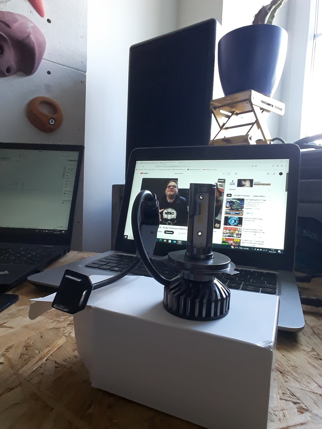

sowas hier:
Die Farbtemperatur ist mit 4500K angegeben
haben wir dann auch gemerkt, dass der Kühlkörper mit dem H4 Niederhalter von dem Scheinwerfer kollidiert. Auf dem Bild ist der einfach so reingesteckt :smile:
Ja,
Ist Fummelig die festzuklemmen..., geht mit etwas Gewürge).
Solche habe ich auch schon bei mir eingebaut
hm, bei mir steht der Kühlkörper an den Haltenasen für die Feder an .. habe aber schon eine Idee, wie ich das vielleicht so lösen kann, dass das a) kein Gewürge ist und b) vollständig auf Glühfaden rückbaubar bleibt. Wenn mir das gelingt, werde ich das hier vorstellen :hello:
