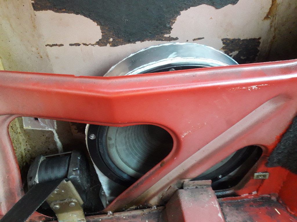

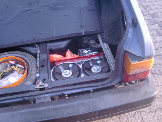

Im roten Auto sah das Martin'shorn so aus:

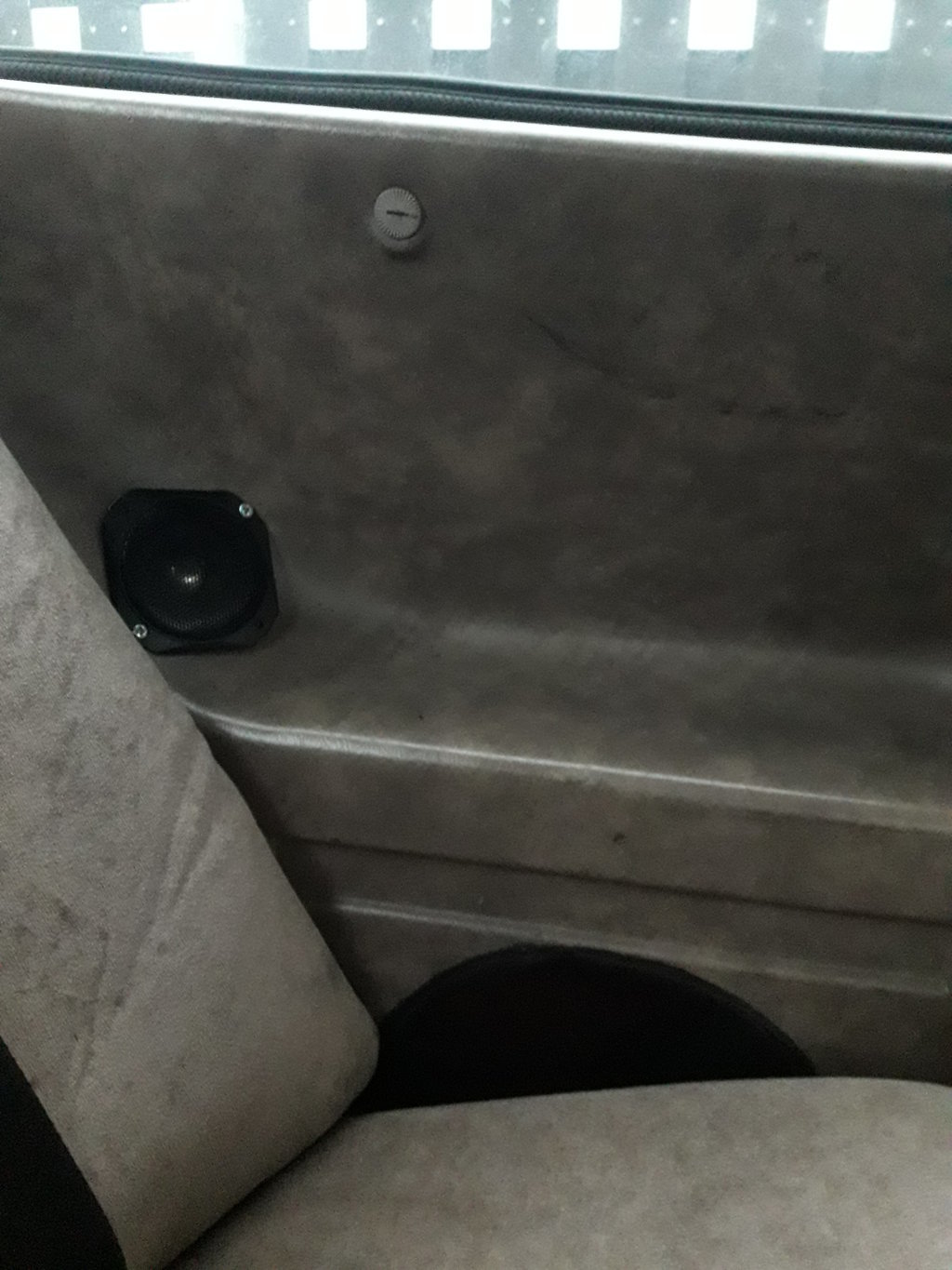

Hatte links und rechts in den Seitenteilen jeweils eine Einheit verbaut.
guter Klang und nützte den toten Raum.

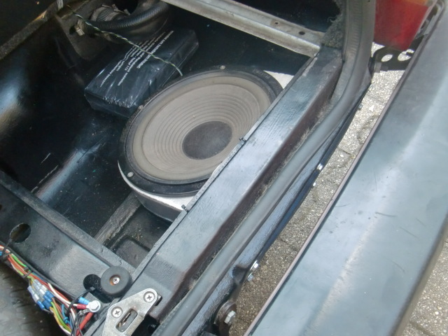

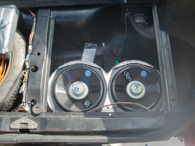

Von innen sah das so aus:
Nachteil:

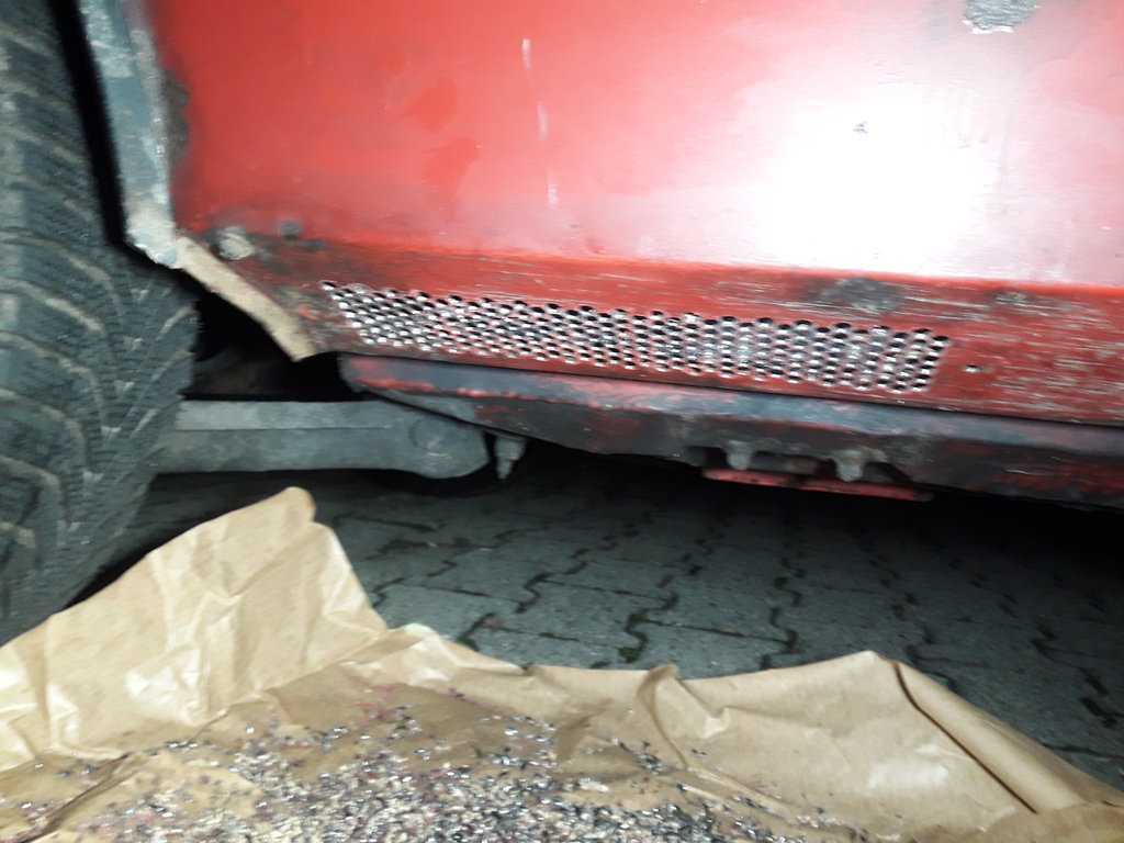

Das will ich jetzt vermeiden, durch die Nutzung der werksmässigen Öffung hinter der Stossstange. Von euch weiss sicher jemand, für was die ursprünglich mal da war ?
Hab die jetzt nicht vor Augen. Aber das sollte die normale Entlüftung sein über die jeder PKW verfügt.
Wenn vorne Luft rein kommt, muss sie ja irgendwo wieder raus. :D
Moment Herr Cabriofahrer, beim CC sind die Entlüftungen seitlich :hello:Das Loch hinten unterm Querträger ist ab Werk weitgehend luftdicht mit einem Plastikdeckel zugenietet.

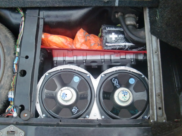

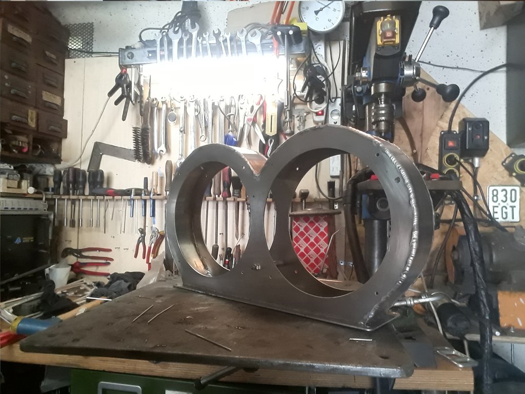

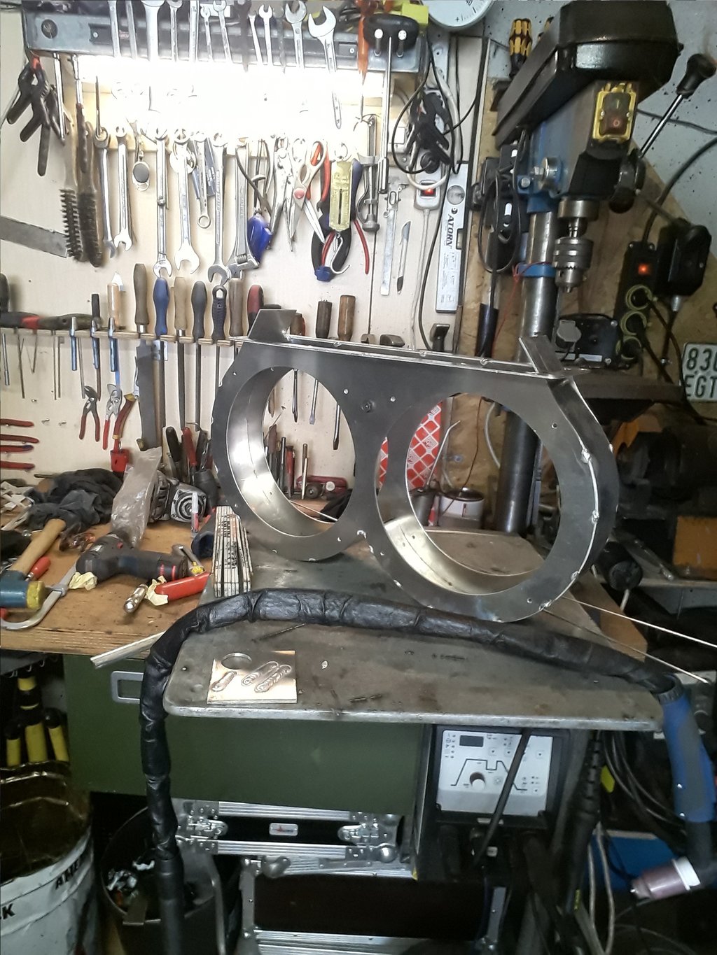

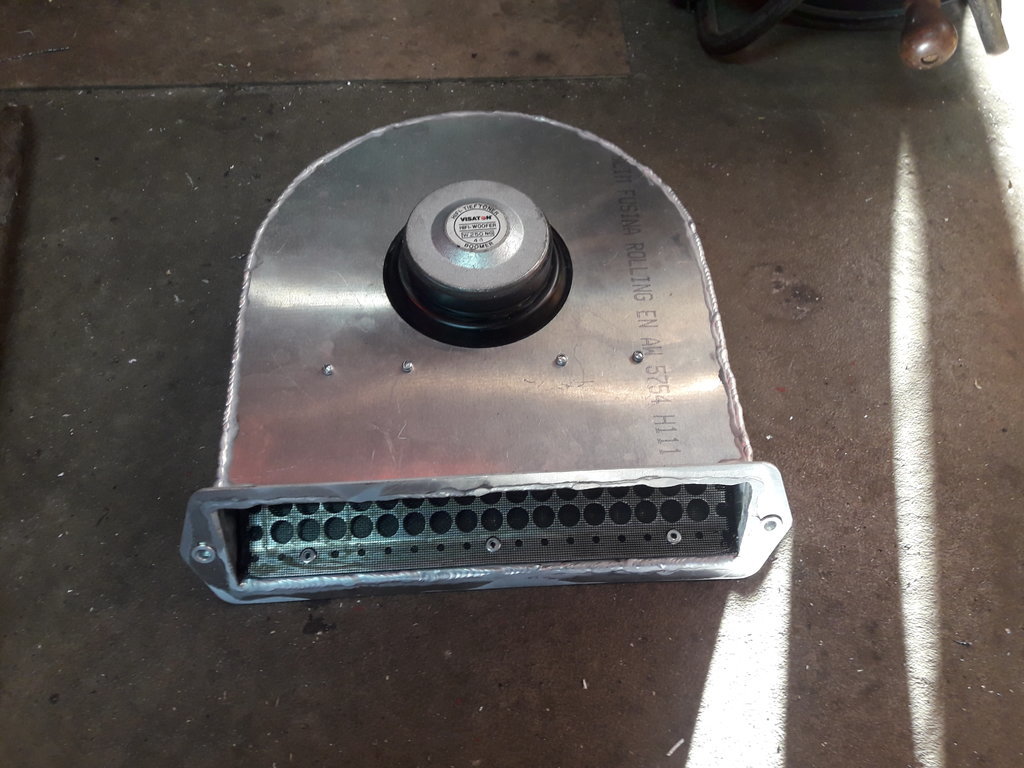

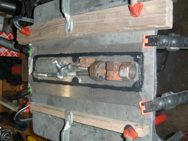

Es materialisiert sich:
die Nähte sehen in echt besser aus, ich schwör:
halb bestückt:

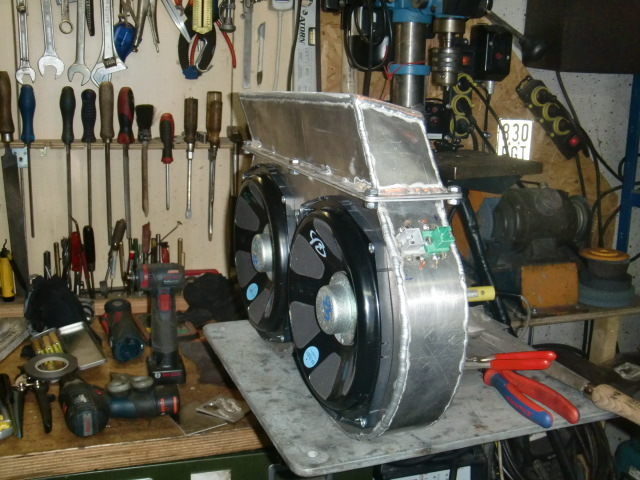

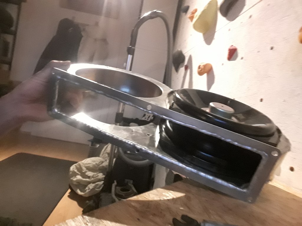

insgesamt kommen 4x 200mm rein, und das gesamte Konstrukt kommt dank Alu und Neodym auf 4kg etwa.
Wird dann angetrieben von den 2x22Watt Subbasskanälen der HK Endstufe aus dem 9-5.
Ob es funktioniert weiss ich nicht, die LSP sind BMW Untersitzlautsprecher. Elektrische und mechanische Güte sind sicher geringer als die der zuvor verwendeten Visaton W250NG, die für so eine Anwendung - sozusagen im riesigen Gehäuse - prädestiniert sind. Evtl. muss ich den Antrieb durch einen Vorwiderstand schwächen, oder halt einfach ordentlich EQ reinschieben.

Und abschließend wie das ohne Resonanzraum im Gehäuse funktionieren kann.
Das ist der sgenannte "freeair"-Einbau oder auch nach dem Prinzip "unendliche Schallwand".
Das funktioniert wenn du Tieftöner mit höheren Güten, so ab 0,6 bis 1,0 hast. Viel Membranfläche ist auch eine gute Idee dabei. Macht durchaus "Wumms" und wird sogar im Hifi/High-End Bereich so gemacht.
z.B. https://oaudio.de/Lautsprecher-Selbstbau/Neue-Bausaetze/Power-Trio-1772-Bausatzhtml
Sowas macht absolut "ernsthaft" Musik. Gehäuse braucht man nicht immer...
Oh, das sieht abgefahren aus.
Danke für die Aufklärung - wieder was gelernt.
Allerdings verstehe ich nicht wie das funktioniert. Muss der Lautsprecher in einem definierten Abstand zur Wand aufgestellt sein? Ansonsten umströmt die Luft doch einfach den Lautsprecher. Je niedriger die Frequenz, desto einfacher hat es die Luft.
Ich sehe es eher so, dass geschlossene Boxen eine erst recht späte "Erfindung" darstellen, und Lautsprecher früher™ sowieso immer in schalltechnisch mehr oder weniger offenen Gehäusen hingen.
V.a. schöne Werkstatt-Ausstattung.:top:
Nach und nach sammelt sich so Einiges an :smile:
Also ein Dipol respektive eine endliche Schallwand ist das nicht (Ausser man macht die Heckklappe auf :biggrin:)
Je nach Betrachtungsweise sitzt man in der Box, oder die Box hat ein "unendlich" großes Volumen.
Es gibt ja die sogenannten "free air" Einbauten, bei der das relativ große Kofferaumvolumen genutzt wird.
Unter anderm Volvo verwendet werksmäßig den "fresh air" Einbau, bei dem die Membranrückseite über eine Luftführung an die Umgebungsluft, und die Vorderseite an den Innenraum gekoppelt ist. Also wie bei mir im 900.
Vor allem im Tieftonbereich kann man zugrundelegen, das Schalldruck ~ Membranfläche x Membranhub. Je weniger steif nun die Luftfeder hinter der Membran ist, desto weniger Leistung brauche ich, um einen bestimmten Hub zu erreichen. Was in meinem Fall dazu führt, dass ich mit meinen popeligen 2x22 Watt (hoffentlich) verhältnismässig viel Tiefbass bekomme. Zudem Druckkammereffekt im Auto.

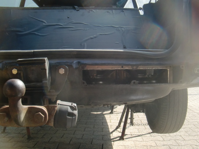

Anprobe, klaut leider doch nennenswert Stauraum, weiter unter den Träger schieben klappt aber auch nicht:
Jetzt muss da noch ein Zwischenstück aus Alublech rein:
Die AHK ist auch endlich dran :smile:
Im ersten Anlauf ist das nix geworden, deshalb kam erstmal wieder die alte Einheit rein:

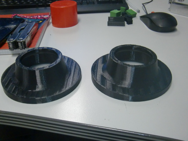

Die Dinger sind aus PET gedruckt und sorgen unter der hinteren Feder für Höherlegung
Ich hab mir insgesamt 3 Satz gedruckt, die jeweils für eine effektive Höherlegung um 15, 23 oder 31mm sorgen.

Der Subwoofer ist inzwischen auch fertig:
eingebaut:
Die Reservezündkassette hat auch ihren Platz gefunden.

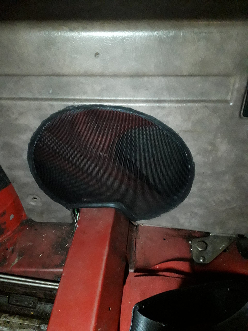

Das wird das Gitter, welches noch davor kommt:
Klang: ich sag mal so, die Aktion hat sich gelohnt :biggrin::cool::top:
