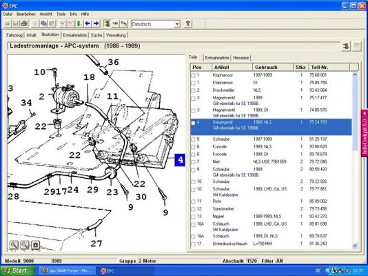

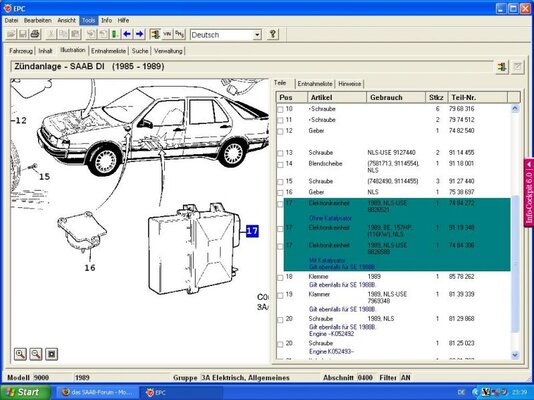

Peinlich. Ich muß das korrigieren. Im Mj. 89 waren DI und APC verschiedene Boxen. Ab Mj. 90 war es eine. Sorry,sorry...
Nein, das stimmt nicht.
88 und nur im CD waren APC und DI getrennt.
Ab 89 gab es in allen 2,0 tubros die DI box mit DI-APC-Steuergerät!
Schau mal:

Zurück zum Problem - prüf' auch das Bypasventil auf Dichtheit - sonst bläst der Lader wieder in den Ansaugbereich ab, ebenso undichter LLK oder Verschlauchung (wie bereits angemerkt)

Zum DI-APC-Problem von Seite 2:
Mein 9000er CC (2,0 tu16) ist MY89 (EZ '88 - nach den "Sommerferien" gebaut :biggrin: ) Und hat ein kombiniertes DI-APC-Steuergerät... Nix einzeln!
