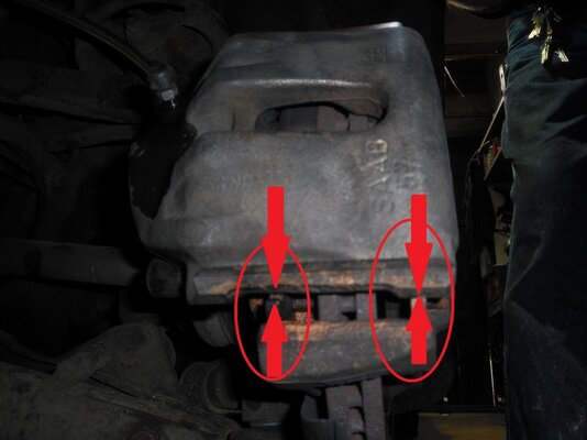

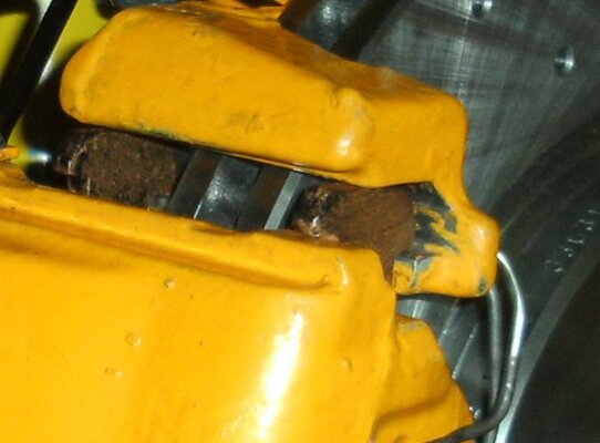

Mit dem Ergebnis bin ich auch gefühlsmäßig soweit zufrieden (!), habe aber ein sozusagen techik-ästhetisches Problem ;-), welches mir keine Ruhe lässt. Deswegen an alle 9k-Bremse-Kundigen folgender Sachverhalt:
Die "Nase" des inneren Bremsbelages scheint etwas viel Spiel gegenüber dem beweglichen Teil des Bremssattels zu haben. Der äußere Belag läuft spielfrei auf einer bearbeiteten Fläche (entsprechende Stelle auf der Innenseite ist rein gegossen und unbearbeitet). Siehe Bilder.
Ist der Sattel einfach so verschlissen, dass ein Spalt von 3mm zwischen Bremssattel und Bremsbelag-Nase entstanden ist oder gehört das so?? Es sind Bremsbeläge von Biltema aus Schweden montiert, keine Originalen - vielleicht schlechte Passform?
...Ich höre auf zu spekulieren und hoffe, dass jemand Bescheid weiß!

:cool: Sieht schon eigenartig aus.... kann Dir leider auch nicht helfen, HFT oder Saabcommander sicher....

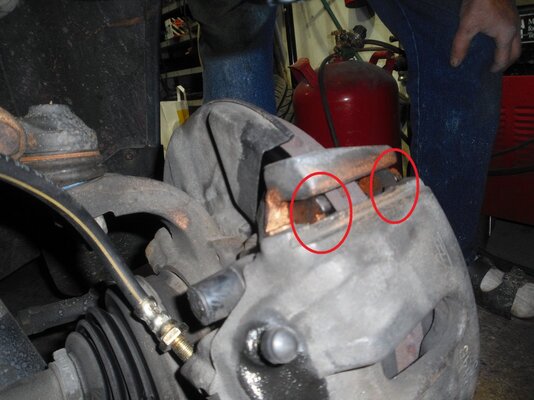

ist so

Eigenartig.:cool:
Gibt es dafür einen Grund:confused:
denke mal weil der innere belag im kolben gehalten wird
Ok, ich hätte jetzt gedacht, da fehlt ein Blech....
Solch ähnliche Bleche kenne ich bei anderen Fahrzeugen...
